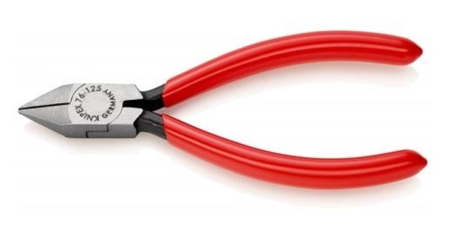

Favoriete aanwinst van 2024?
Voor mij dit tangetje van Knipex, 76 81 125. En ja de eenvoudige rode handvaten zijn een bewuste keuze.
Afbeeldingslocatie: https://tweakers.net/i/DK98XnegXD3ezD3mx5I5E3fmf9g=/fit-in/4920x3264/filters:max_bytes(3145728):no_upscale():strip_icc():strip_exif()/f/image/xVMS3HFg7LxF1id42CGjUqVr.jpg?f=user_large
