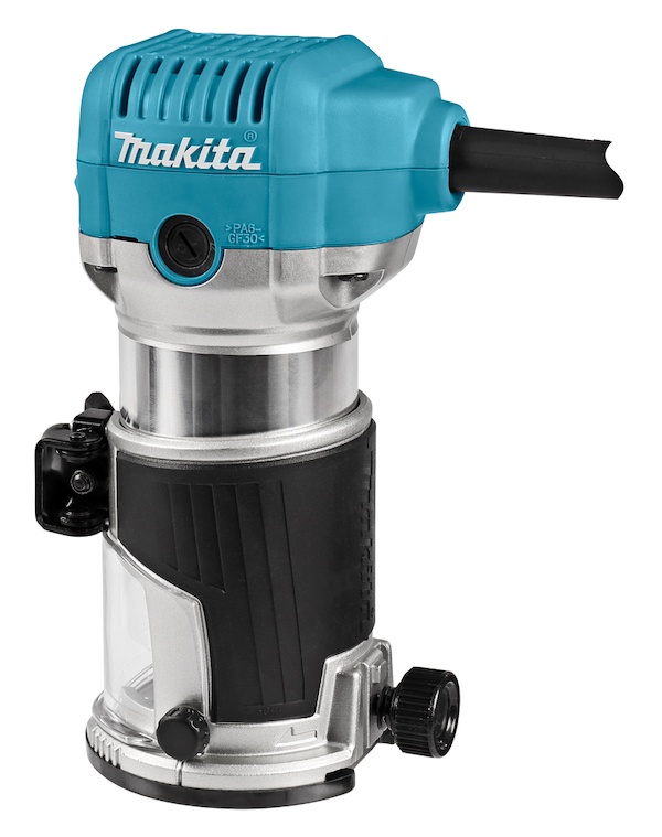

Afbeeldingslocatie: https://nl.makitamedia.com/afbeeldingen/100_Makita/102_machines/102_1_product/JPG_product/RT0700CX3J_A1L0_s100.jpg
Ik heb mezelf getrakteerd op een Makita RT0700CX3J boven- en kantenfrees. Ik heb (afgezien van een aantal proefstukjes dit weekend) verder nul frees-ervaring. Maar in de afgelopen jaren heb ik vaak gedacht "had ik nu maar een frees". Nou, bij deze :P
Ik heb een startersetje frezen van de Hornbach erbij: WISVO Frezenset HM 12-delig
Reviews waren positief en voor dat bedrag kan ik me er geen buil aan vallen.
De frezenset heeft alleen geen 18mm groeffrees, en ik verwacht dat ik die juist het meest ga gebruiken.
Verder is de flush trim bit (hoe heet dat in het Nederlands? kantenfrees?) ook te klein voor 18mm materiaal, dus daar zou ik ook nog wel een grotere voor willen hebben.
Waar kopen jullie doorgaans lose houtfrezen? Het is echt voor hobby-gebruik, dus het moet ook wel een beetje betaalbaar blijven :)

Pelle schreef op maandag 15 maart 2021 @ 11:49:
Goede frezen via Amazon, gewoon CMT. Die zijn daar heel betaalbaar.
Goedkope frezen haal ik via ecotools.

Ik was ook op zoek naar een bovenfrees. Ik had ook die Makita bekeken, maar zag dat die maar 3,5cm diep kon, en ik voor hetgeen ik die gepland heb, had ik 6 cm nodig. Dus ben ik voor een Festool OF 1400 gegaan. Vorige week stond die bij klium.be nog met 15% korting, en vandaag een mailtje gehad dat die onderweg is.
Ik vind de koe een moedig dier, want ze durft te vrijen met een stier
  • Rob Z
  • Laatst online: 12:19
Arator schreef op maandag 15 maart 2021 @ 14:47:
De RT0700 is (volgens mij) een kantenfrees die ook al bovenfrees te gebruiken is met de juiste hulpstukken.
De Festool lijkt me primair een bovenfrees, en die heeft Makita i.i.g. tot 70mm diep.

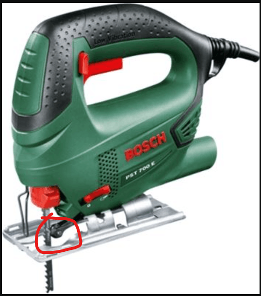

Van mijn decoupeerzaag Bosch PST 700 E is het 'wieltje met asje' achter het zaagblad het zaagblad verdwenen (zie foto hieronder). Online kan ik alleen het hele bracket bestellen met typenr 160804011G, maar dat kost meteen 15e. Ga je niet falliet aan, maar toch zonde om alles te vervangen omwille van het wieltje.
Heeft iemand een idee waar ik gewoon het asje en wieltje kan halen? Lijkt me vrij universeel eigenlijk.

MWDKing schreef op maandag 15 maart 2021 @ 21:04:
Klinkt als iets wat ze bij kruis.nl zo uit de la trekken. Ik zou ze ff bellen :)

The Eagle schreef op maandag 15 maart 2021 @ 21:11:
Hehe, dat is precies waar ik online iig alleen het complete beugeltje kon vinden: https://www.kruis.nl/onderdelen/bosch/pst-700-e (item 48)
Zal morgen wel ff bellen of ze het wieltje ook los hebben.

MWDKing schreef op maandag 15 maart 2021 @ 21:22:
Zojuist gebeld; als het niet los is afgebeeld is, is het niet los verkrijgbaar. Dus helaas het hele beugel vervangen dan maar.

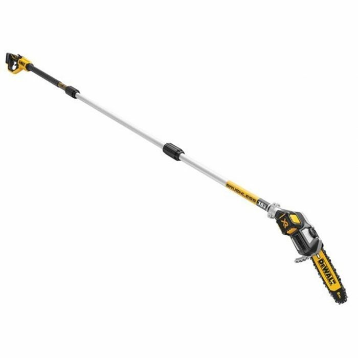

Afbeeldingslocatie: https://tweakers.net/i/3e72lsOaUpL0LWBz5geB-qlcsTE=/full-fit-in/4920x3264/filters:max_bytes(3145728):no_upscale():strip_icc():fill(white):strip_exif()/f/image/uLtmuve3wcIXx0QDmlrVMTkL.jpg?f=user_large
Say hello to my new friend! Kettingzaag op een stokkie :D Ben benieuwd hoe deze bevalt :)

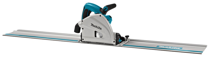

Makita SP6000J1X invalzaag
Afbeeldingslocatie: https://tweakers.net/i/3oznE05LzHQKMcSAthCOE1_ZlE0=/800x/filters:strip_icc():strip_exif()/f/image/vjM95qanJHKdQTvIRHCA53GH.jpg?f=fotoalbum_large
Oordeel: 4.5 van 5
Deze Makita invalzaag is top. Ongelooflijk veel plezier van gehad. Hardhouten deur 2 mm inkorten? Geen probleem. Plaatmateriaal verstek zagen? Geen probleem. Laminaat over de lengte doorzagen? Ook geen probleem (maar wel crap voor je zaagblad). De machine heeft veel kracht en met een scherp zaagblad kom je overal doorheen. Het fijne van een invalzaag is dat je ook midden in een plaat kunt 'invallen'. In de praktijk heb ik dat niet vaak nodig gehad, maar het is wel fijn dat het kan.
De bijbehorende tracks werken ook goed. Ik heb 2x140cm tracks en kan daarmee standaardmaten plaatmateriaal altijd over de lengte doorzagen. Ik raad wel aan om de Festool/Bessey track-klemmen erbij te kopen. Makita heeft ze ook maar die zijn matig. Voor het meeste zaagwerk zijn de klemmen trouwens niet nodig. Het rubber onder de tracks heeft op vrijwel al het materiaal dat ik ben tegen gekomen genoeg grip. Bij gelamineerd MDF of gelamineerde spaanplaat is klemmen wel een must. Ook niet onbelangrijk: de machine heeft een lang snoer!
Zijn er dan ook nadelen? Nou, om eerlijk te zijn vrijwel niet. Een vriend van me heeft de variant van Festool. Het enige wat ik af en toe wel mis is de extra 'splinter guard' die de Festool heeft. Vandaar 0.5 punten aftrek ;)
Afbeeldingslocatie: https://tweakers.net/i/zIHmy3Rl1SUFKrwamjb_WlSKX5E=/full-fit-in/4920x3264/filters:max_bytes(3145728):no_upscale():strip_icc():fill(white):strip_exif()/f/image/MhAVtoymPcL3pBI0FwnzJ3Fw.jpg?f=user_large
Oordeel: 3 van 5
Met deze frees heb ik een beetje een haat-liefdeverhouding. Op zich is het een fijn ding. Compact maar redelijk krachtig en de meeste hulpstukken zijn prima. Wat ik echter onbegrijpelijk vind is dat er geen beveiligingsmechanisme op het in-uitschakelen zit. Het is letterlijk een knopje omschakelen en het loeischerpe freesbitje begint te spinnen. Bij deze machine is het ontzettend belangrijk om de stekker uit het stopcontact te halen als je een bitje wil verwisselen of bijstellen. Maar ook even neerleggen kan gevaarlijk zijn, omdat de knop dan ook ingeschakeld kan worden.
Ook vind ik de stofafzuiging behoorlijk ondermaats. Zelfs met de Festool hierboven schiet het stof alle kanten op. Aansluiten van afzuiging op de machine is zonder verloopstuk ook vrij problematisch. De bijbehorende geleider waarmee je de frees op de invzalzaagtrack kunt gebruiken is helaas waardeloos. Echt onbruikbaar. Je kunt beter een balkje klemmen en die als geleider gebruiken.
Wellicht klinkt dit verhaal erg negatief. Dat is het niet per se. Voor het geld is dit setje denk ik echt prima en veelzijdig. Ik gebruik 'm ook met plezier, maar ben me altijd wel erg bewust van de tekortkomingen. Met de kennis van nu zou ik waarschijnlijk een andere keuze maken.

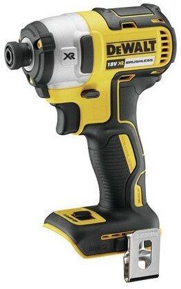

DeWalt DCF887N slagschroevendraaier
Afbeeldingslocatie: https://tweakers.net/i/3zNynpeBGRMtJ_G1LCL8xlsSx_E=/full-fit-in/4920x3264/filters:max_bytes(3145728):no_upscale():strip_icc():fill(white):strip_exif()/f/image/cinTcQ9mo70Ezz3RSg5uqy5B.jpg?f=user_large
Oordeel: 5 van 5
Hier kan ik heel kort over zijn: topding. Ongelooflijk krachtig en gaat lang mee met een 18V 2Ah-accu. De eerste helft van de verbouwing had ik alleen een accuschroefboor (hieronder) maar dit was een gevalletje "waarom heb ik dit niet eerder gekocht?!". De 'ringverlichting' werkt ook goed. Hij is twee keer van flinke hoogte gevallen maar bleef gewoon werken. Met de bouwkwaliteit zit het dus ook wel goed. Het enige nadeel dat ik kan bedenken is dat 'ie een pokkeherrie maakt.

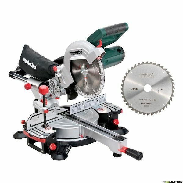

Metabo KGS216M afkortzaag
Afbeeldingslocatie: https://tweakers.net/i/PZinNoSlTefHE_EFD3qKxSyEgEA=/full-fit-in/4920x3264/filters:max_bytes(3145728):no_upscale():strip_icc():fill(white):strip_exif()/f/image/DACs0w793FJeuCHN6OUttVr6.jpg?f=user_large
Oordeel: 4 van 5
Prima afkortzaag. Nauwkeurig, veel mogelijkheden, relatief krachtig en veelzijdig. Ook prima om laminaat mee te zagen maar dat is wel rot voor je zaagblad. Correct haaks instellen van geleiderrail ten opzichte van het zaagblad is wel wat onhandig, maar goed te doen. Geïntegreerde verlichting is handig. Geïntegreerde laser heeft wat minder meerwaarde omdat je die, voor zover ik heb kunnen vinden, niet kunt instellen. De nauwkeurigheid laat daardoor wat te wensen over. Stofafzuiging met bijbehorende stofzak is matig. Actieve afzuiging met bouwzuiger is goed. Grootste nadeel is echter het lompe formaat. Een beetje inherent aan dit soort dingen, en Metabo heeft wel geprobeerd om het zo compact mogelijk te houden. Maar het neemt opgeruimd wel een hoop ruimte in beslag.

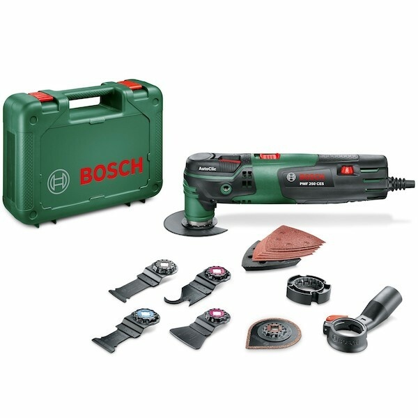

Bosch PMF 250 CES Multitool
Afbeeldingslocatie: https://tweakers.net/i/DD27C5ngo4JK5f6z2srbrplZocs=/full-fit-in/4920x3264/filters:max_bytes(3145728):no_upscale():strip_icc():fill(white):strip_exif()/f/image/Vi7fmRwmLUAF9nG3TOhD2WQF.jpg?f=user_large
Oordeel: 3 van 5
Een multitool is ontzettend handig. Ik heb er dingen mee gedaan die erg lastig of onmogelijk zijn met andere soorten gereedschap. Vooral met zagen. Denk aan inkorten van deurkozijnen om laminaat onder te leggen of het afzagen van uitstekende spijkers. Werkt ook goed voor het uitschrapen van voegwerk. Starlocksysteem, waarmee je gemakkelijk de zaagjes kunt verwisselen en oriënteren, is goed. Nadeel ervan is dat er het lastig is om 3rd party zaagjes te kopen. En de officiële Bosch (of Fein) zaagjes zijn erg aan de prijs. Ook is het schuurpadje van matige kwaliteit. Het klittenband erop slijt erg snel waardoor het schuurpapier snel loslaat. Ik raad dus af om het te gebruiken voor schuurwerk, maar door het kleine formaat kom je met deze machine toch op plekken waar je met een gewone (delta)schuurmachine niet komt.
Grootste nadeel vind ik het korte stroomdraad. Ik zou deze multitool ook niet opnieuw kopen. Ik kan iedereen aanraden om voor een accumachine te gaan, juist omdat je zo'n ding in mijn ervaring vooral gebruikt op plekken waar je lastig bij komt.

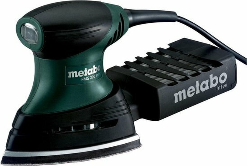

Metabo FMS 200 schuurmachine
Afbeeldingslocatie: https://tweakers.net/i/AYtcFabNDFd2TLQ4gbB1kah3Qzk=/full-fit-in/4920x3264/filters:max_bytes(3145728):no_upscale():strip_icc():fill(white):strip_exif()/f/image/QEOGzNyhPillaLGpTm0vyN9j.jpg?f=user_large
Oordeel: 3.5 van 5
Bouwkwaliteit is top. Schuurt ook vrij goed. Klittenband van de standaard schuurpad is ook goed, in tegenstelling tot die bij Bosch hierboven. Passieve stofafzuiging is vrij waardeloos. Actieve afzuiging met bouwzuiger is goed, maar dan moet je wel eerst zelf een adaptertje kopen om de stofzuiger op aan te sluiten. Had gewoon bijgeleverd moeten worden. Daarnaast is het snoer vrij kort, wat bijzonder onhandig is als je kozijnen aan het schuren bent. Het is me daardoor regelmatig overkomen dat ik de snoer uit stofzuiger trok. Werkt overigens prima samen met schuurpapier van Ecotools.

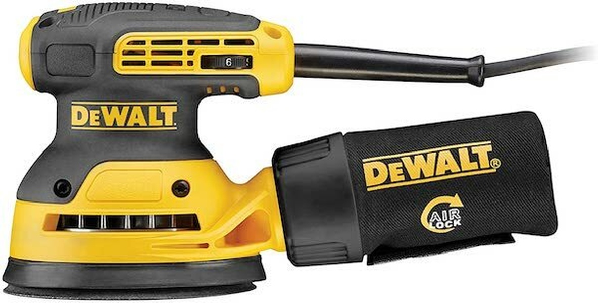

DeWalt DWE6423 schuurmachine
Afbeeldingslocatie: https://tweakers.net/i/EFOrZnWdi_TJXOq64mBaPJwwiXs=/full-fit-in/4920x3264/filters:max_bytes(3145728):no_upscale():strip_icc():fill(white):strip_exif()/f/image/ksOSVIQSjzgnBi5Ih7BnpBqv.jpg?f=user_large
Oordeel: 4 van 5
Heel fijn voor grotere vlakken en hout dat je blank wil lakken of wilt olieën. Laat namelijk geen krassen achter door het draaiende mechanisme. Bijbehorende passieve stofafzuiging is verrassend prima op horizontale vlakken. Op verticale vlakken minder. Actieve afzuiging werkt natuurlijk beter, maar DeWalt heeft ook weer een eigen systeem hiervoor. Gevolg is dat ik m'n Festool stofzuiger hier niet goed op kan aansluiten. Is me nog niet gelukt om hier een oplossing voor te bedenken.
Verder valt er niet zo veel over te vertellen! Het schuurt en schuurt goed. Niet te veel kracht op zetten want dan stop je het draaimechanisme.

Heb nu een paar maanden de Bosch GLL30G van Ali, op aanraden van dit topic, maar die krijg ik helaas niet meer 'aan'. Hij had al wel vaker kuren, zo knipperde de laser soms random, terwijl er gewoon nieuwe batterijen in zaten, of dat je het schuifje een paar keer aan/uit moest doen voor ie inschakelde, maar nu doet ie helemaal niks meer.
Heb 'm al opengemaakt om te kijken of de schakelaar het begeven had, maar die werkt nog gewoon. Valt er daarnaast nog iets te checken, te vervangen, schoon te maken?
Heb 'm nu 5 maanden waarvan 3 intensief gebruikt tijdens verbouwing.. dat moet ie wel kunnen hebben toch? Wat is jullie ervaring met deze laser?
Ali verkoper zegt 'stuur maar terug' maar daar heb ik weinig zin in. Kan evt een nieuwe uit dezelfde shop kopen met korting...
Heb 'm wel met veel plezier gebruikt, misschien toch maar tijd om een 'echte' te kopen in Europa :)

ps4mm schreef op woensdag 17 maart 2021 @ 14:12:
Ik heb vroeger wel eens een iPhone gerepareerd door hem korte tijd in een oven op 100 graden te leggen. Kan helpen bij losse contactjes.
Die iPhone heeft daarna alsnog niet lang meer geleefd door weer een val, dus kan weinig over bestendigheid zeggen.
