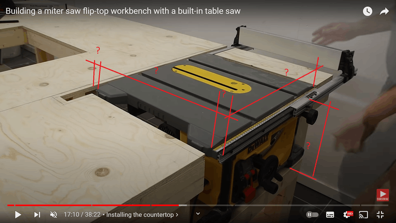

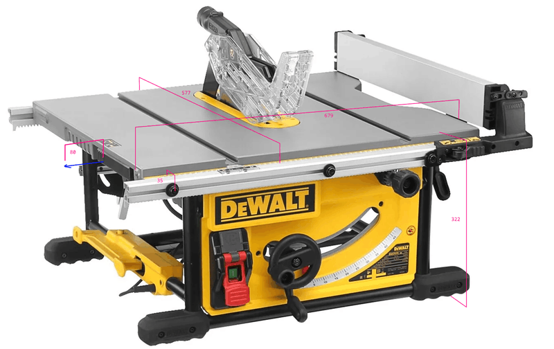

Kan iemand mij hier uit de brand helpen? Ik bouw een multifunctionele werkbank. In eerste instantie gaat daar mijn oude Ferm tafelzaag in. Maar die heeft een geringe speling op de zaagas.
Dus:
Op niet al te lange termijn gaat die vervangen worden door een DeWalt DWE7492.
Daar moet wil ik nu al rekening mee houden als het gaat om de maten van het plateau waar de zaag op komt te staan, de hoogte van het plateau tot de boven kant van het tafelblad, de diepte van de tafel gerekend achter de voorste geleiderail tot de achterkant van de tafel en de ruimte die ik moet reserveren voor de geleidereail aan de achterkant. Ik wil daar straks niet achterhout voor het tafelblad in de weg hebben zitten.
Ik ben dus op zoek naar deze maten:
Afbeeldingslocatie: https://tweakers.net/i/aOQ_L1-vkwZ2Ce6Mr22RZIb-PNU=/800x/filters:strip_exif()/f/image/gtS73pj8o9TYgkSsvwAf4kro.png?f=fotoalbum_large
Met hulp van Google vind ik alleen de hoofdmaten en die willen ook nog wel eens van elkaar verschillen.
Welke trotse eigenaar van deze mooie machine wil dat even precies voor mij opmeten, zodat ik verder kan met mijn ontwerp voor dat deel van de werkbank :) ? Het komt niet aan op de laatste milimeter, maar in centimeters nauwkeurig zou ik wel heel fijn vinden. Mijn dankbaarheid zal grenzen tot aan het oneindige ;)

Copitano schreef op donderdag 11 april 2024 @ 20:53:
De mijne is vorige week net binnen gekomen en dit weekend staat mijn tafel aanpassingen in de planning.
Echter is mijn DWE7492 een ander model dan dat jij hier heb op de afbeelding. Ga je dus dit model krijgen (ik gok type 1). Terwijl die van mij type 2 is.
Zie ook de afbeeldingen op https://www.dewalt.nl/product/dwe7492-qs/250mm-tafelzaag
De 2 uitstekende nokjes aan de linkerkant heb ik bijvoorbeeld al niet. En zou dus ook verkeerde maten opleveren. Daarnaast zit er aan de linkerkant net onder de tafel het vrijgeef meganische om het spouwmes vrij te geven (of de zaagbeschermkap).
Ik wil best gaan meten voor je (of je kan langs komen om zelf te meten). Maar dan moet je wel weten welk model je gaat krijgen/nemen.

bakkerl schreef op donderdag 11 april 2024 @ 22:41:
Vermoedelijk is die op de afbeelding een ouder model of de kleinere versie. Maar ik ga wel voor dezelfde die jij hebt de 7492 dus ;) . Ga die gewoon bestellen in Nederland.

Onderstaande heb ik gemeten op een DWE7492-QS Type 2.
Afbeeldingslocatie: https://tweakers.net/i/t20jM90g2Ltm7MmVyp8wqULiaJM=/800x/filters:strip_exif()/f/image/BKhtyBFNLBfT93KNx9z6MfNC.png?f=fotoalbum_large
Van links naar rechts:
  • staat niet op jouw foto, maar wel iets om rekening mee te houden: de hendel van de spouwmesklem komt maximaal 80 mm naar buiten;
  • de dikte van de rail aan de achterkant (en voorkant, die is hetzelfde) inclusief ophanging voor de verplaatsbare aanslag is 35 mm. Zonder die ophanging is de dikte 24 mm;
  • de diepte van het tafelblad is 557 mm, maar daar komt nog 20 mm bij voor het lager gelegen gedeelte met het meetlint. 577 mm dus;
  • de breedte van het tafelblad is 673 mm, maar daar komt nog aan beide kanten 3 mm bij voor uitstekende stukken. Dus 679 mm in totaal.
  • de afstand van de onderkant van de voet tot de bovenkant van de aanslaggeleider is 308 mm, maar tot de bovenkant van het tafelblad is het 322 mm.

8088 schreef op vrijdag 12 april 2024 @ 17:30:
Super! bedankt voor jullie hulp d:)b Hier kan ik mee verder. :*)

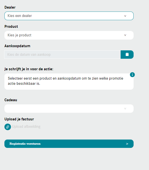

Je kunt proberen het product te registreren (grote gele knop "registreer hier voor de actie"). Daarbij moet je uit een lijst producten kiezen, als het product niet in die lijst staat zit het niet in de actie. Als je inlogt in je Makita account kun je vervolgens ook de dealers zien:
Afbeeldingslocatie: https://tweakers.net/i/blHTB-IvL7plq4DaAlpvHFZU7p8=/full-fit-in/4000x4000/filters:no_upscale():fill(white):strip_exif()/f/image/t9838iRwteZnxlNgHp5G4khf.png?f=user_large
Koop je bij een dealer die niet in de lijst staat, dan krijg je geen punten.

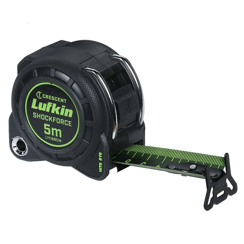

Hier een Lufkin Shockforce in gebruik.
Stevig lint, duidelijk leesbaar ook vanaf afstand.
Enigste nadeel is dat het uit einde, dus het lipje teveel grip heeft en soms ergens achter blijft hangen en je flink moet wiebelen om deze los te krijgen

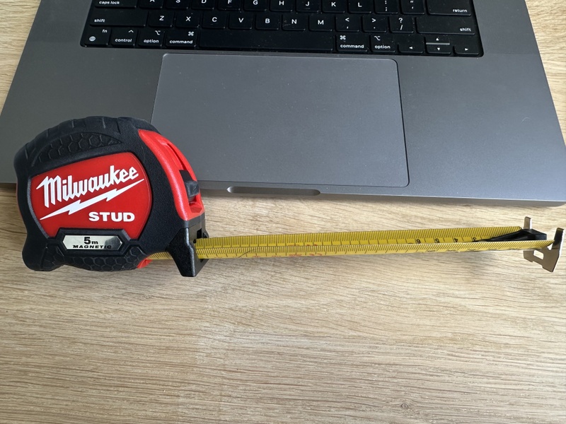

Ik gebruik deze Milwaukee stud van 5 meter. Kun je goed een heel stuk uitschuiven zonder dat 'ie breekt. Daarnaast zit er een magnetische tip op en heb je een 'finger lock' aan de onderkant wat ik veel gebruik.
Hij is wat zwaarder maar ben er super content mee.

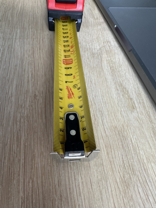

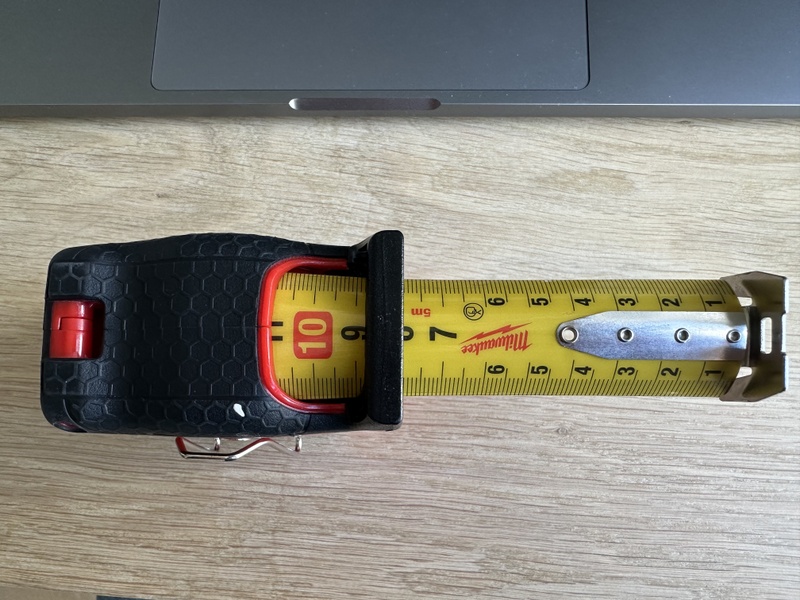

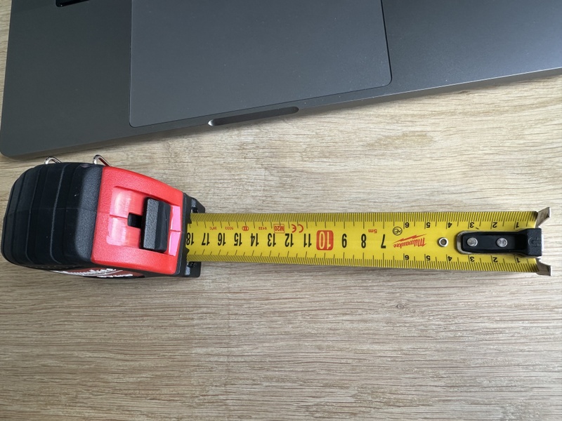

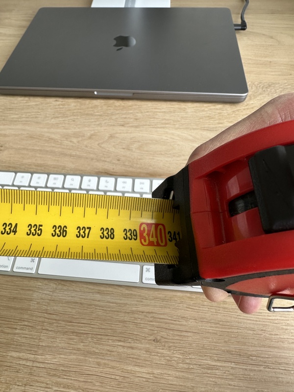

Meteen maar even flink wat foto's van gemaakt. Zoals je ziet is een wat stevigere rolmaat wel wat groter zo naast mijn Logitech muis. Daardoor is hij ook wat breder en steviger uit te rollen in de lucht zonder dat ie breekt. Op de eerste foto hou ik 'm in de hand en maak met mijn andere hand de foto. 3,40 meter haalt ie dus zeker, waarschijnlijk gaat ie nog wel iets verder.
Op de laatste foto is de finger lock goed te zien wat ik erg vaak gebruik (en ook op de eerste foto :) )

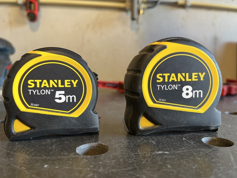

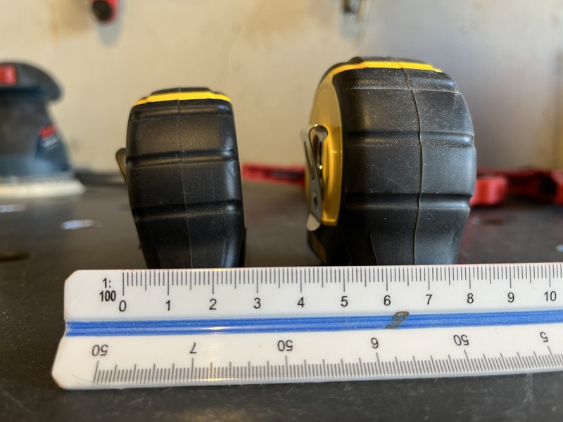

Ik zit in team @Pixeltje ……stanley…..ik koop bijna niks meer van dat merk verder behalve de rolmaten.
Ik heb de 3, 5 en 8 meter versies.

No Hands schreef op vrijdag 19 april 2024 @ 18:11:
Wat bedoel je hiermee? Dat de cm's even lang zijn?
Ja, ook mijn ervaring. Een plank van 180 cm is op alle 3 de rolmaten 180cm zeg maar.
