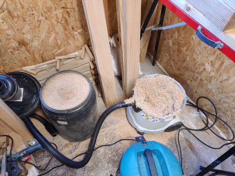

@Harrie_
Stof wegblazen kan niet / werkt niet, je verplaatst het alleen.
Er is een reden dat professionele houtbewerkingsmachines boor/zaag stof afzuigen of aangesloten zijn op een centraal stofafzuigingssysteem.
Koop een goede bouwstofzuiger en zuig het stof weg. Hang goedkope gordijnen (oude hoeslakens of zo) voor de kasten en dan ben je er al bijna. Een goede fietspomp met manometer kost de kop tegenwoordig ook niet meer.

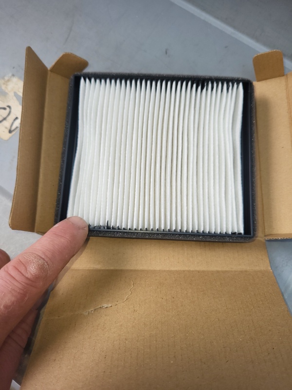

@8088 ,@Crahsystor
Thanks. Vooral die AC400 is niet duur. Of zijn die filters weer de hoofdprijs?
Niet dat dat erg uitmaakt, ozon en toner filters genoeg in mn auto........ O-)
(op diy zou ik zelfs zelf een box kunnen maken met een goedkope badkamer ventilator en wat toner filters en ozonfilters er in monteren... Hmmm, tempting.....😁
Afbeeldingslocatie: https://tweakers.net/i/D1WIJ7sFVqiJ33Diwet7obG-ZyI=/x800/filters:strip_icc():strip_exif()/f/image/0jlz9EPy8NTLEzlCYAexc7ul.jpg?f=fotoalbum_large
Afbeeldingslocatie: https://tweakers.net/i/p4HBPpkhrYYm-5O4Ay42Ask26FI=/x800/filters:strip_icc():strip_exif()/f/image/AJBk3qUe58O923MO3WIcM1TU.jpg?f=fotoalbum_large
Vooral die witte 15x15cm is specifiek voor microparticals aka toner.
Ik heb deze gekocht https://www.ventilatiesho...tilator-o125mm-standaard/ en als ik nu daar een box omheen maak waar ik 4 van die witte filters in kan schuiven dan heb ik:
1 Gezuiverde lucht naar buiten.
2 extra isolatie voor als de ventilator stilstaat voor de koudere lucht van buiten.
3 stof afvanging. Geen timer geloof ik maar ach kan ik altijd nog kopen als ik dat belangrijk vind.
(edit: Moet natuurlijk eerst even controleren of de airflow voldoende blijft met die quatro-c en die filters er omheen. Gewoon een kartonnen doos en wat ductape een prototype maken.)

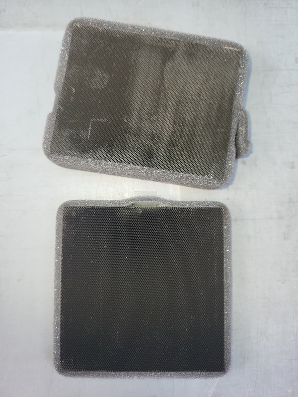

De filters die ik op de foto liet zien zijn fijnstof filters.
De witte zit in de printer voor afzuiging en is een toner filter dus ufp.
Dus die zijn wel goed.
De zwarte zijn ozonfilters dus actieve koolstof filters. (als je zou lassen kan je die gebruiken....😋)

Ik heb een Makita bouwstofzuiger waar ik voor m'n zaagtafel en vandiktebank een DIY cycloon voor zet (zo'n ali-express kunstof cycloon en een zwarte voerton van de Welkoop. Werkt perfect, niet alles wordt afgezogen maar wel 80/90% van de houtsnippers. Ook op de bovenfrees gebruik ik hem wel eens. Je moet hem alleen niet vergeten te legen :+ .
Afbeeldingslocatie: https://tweakers.net/i/CUxpcFRTwH0VZtRwSw4nk-3GSMA=/800x/filters:strip_icc():strip_exif()/f/image/dxKyueMaIzYo9H36HwIJ0TZ0.jpg?f=fotoalbum_large

Als je op Amazon zoekt naar "cyclone" dan krijg je er genoeg (waarvan vrijwel allemaal Chinees - net als die van mij, behalve de Dust Commander die ik wss nu zou kopen).
Volgens mij heb ik de 40L voerton van de Welkoop: https://www.welkoop.nl/vo...fdeksel-grijs-40l_1323885
Kwestie van een gat maken in het deksel en gaan. Om hem te legen schroef je de deksel met cycloon en al eraf :) .
Grappig. Ik heb volgens mij exact dezelfde ton van de Welkoop en ook dezelfde cycloon volgens mij. Bij mij implodeert de ton :| Heb jij nog iets bijzonders gedaan met de cycloon?
Ik heb het trouwens gekoppeld aan zo'n 'blik' bouwstofzuiger van Parkside.

webber87 schreef op maandag 8 april 2024 @ 09:43:
Nee niets gedaan met de cycloon. Wel knap dat die ton implodeert want ik vind hem best wel stevig. DIe verhalen heb ik wel vaker gelezen maar nooit last van gehad.
  • Crahsystor
  • Laatst online: 09:28
https://www.dust-commande...-valve-3760013430467.html
Het wel/niet imploderen zal samenhangen met hoe goed de stofzuiger is die er aan hangt. Goed teken dus! En de oplossing is niet zo duur als een metalen vat halen.
Je zult wel wat druk verliezen, maar het is makkelijker dan de ton verstevigen van binnen. (Ook met leeggooien )

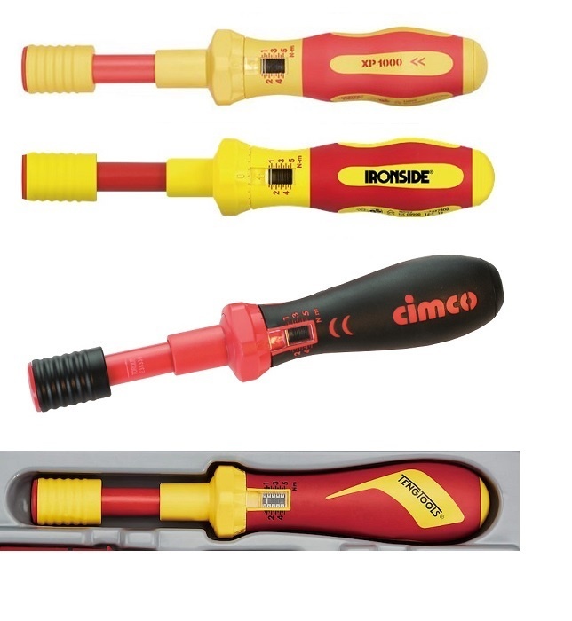

SpongeRob schreef op maandag 8 april 2024 @ 12:51:
Vandaag heb ik weer nieuw speelgoed in ontvangst mogen nemen!
Het is een 19-delige Draper XP1000 VDE momentschroevendraaier. De reden dat ik deze heb gekozen in plaats van een Wera of Wiha is dat deze makkelijk te verstellen is door, net als bij de gemiddelde momentsleutel, simpelweg aan een kraag te draaien in plaats van dat je weer met een ander stuk gereedschap het moment moet verstellen.
Ook zat bij m'n bestelling nog een Sola GO! smart digitaal waterpas, ik ben benieuwd of die goed gaat bevallen. :)
Setje van Draper is dezelfde momentschroevendraaier als bij Ironside, Cimco, TengTools, alleen een ander kleurtje en merknaam.
Even een plaatje gemaakt met allen samen.
Afbeeldingslocatie: https://tweakers.net/i/X-dbsTMv0KGJyA6A3-kMyrhyYCs=/full-fit-in/4920x3264/filters:max_bytes(3145728):no_upscale():strip_icc():fill(white):strip_exif()/f/image/nSSOwTusIXZJ3KOqRNXC0O2H.jpg?f=user_large
Prijsverschil is best groot tussen de setjes :X
Deze naast de cyclone in de deksel monteren
https://www.amazon.nl/-/e...ief-plastic/dp/B093GSSST7
(overgenomen advies.)
