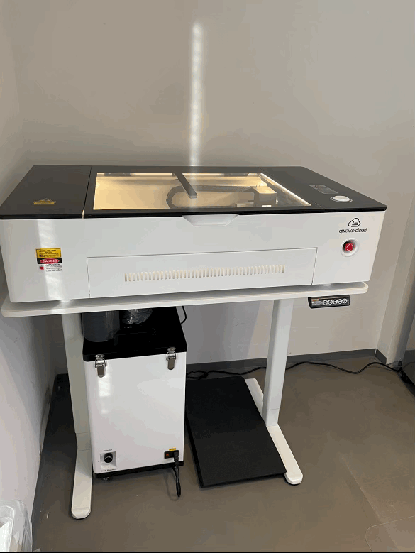

effe updatetje na enkele dagen klooien
Afbeeldingslocatie: https://tweakers.net/i/_DhDphiCVx_2KpLrlSLnyaRKdT0=/full-fit-in/4000x4000/filters:no_upscale():fill(white):gifsicle():strip_exif()/f/image/EpxOBuzMOtKdFxUO0vw0I13g.gif?f=user_large
Gweike Cloud Pro II, 55W Autofocus
Het ding presteert eigenlijk boven verwachting goed, en wordt soort van overcompleet (mijns inziens) geleverd. Zo heb ik de inline fan helemaal niet in gebruik, er wordt plaatmateriaal van karton, hout en acryl bijgeleverd, en ook een rotatie-unit, om bijv glazen te graveren.
Alles wordt vooralsnog door het filter netjes afgevangen. Het is vooral rook, en rook blijft in het HEPA filter zitten. Dat werkt ook echt goed, getuige de toch wel gevoelige sensoren in kantoor die er amper op aanslaan.
Vergeet je de afzuiging echter aan te zetten, nou, dan stinkt het ook echt binnen 5 tellen, en blijft lekker lang hangen. :X
Het is zeer stevig gebouwd (bijna 50 kg) en netjes afgewerkt, met een dikke glazen bovenkant.

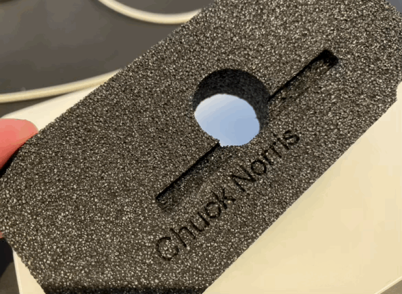

op 70% snelheid en 40% vermogen, jaagt ie deze job er in 1min10 doorheen _/-\o_
(5mm hardschuim)
Afbeeldingslocatie: https://tweakers.net/i/AsXkFWcrP0IZ9N3_r82cR58uTJA=/800x/filters:strip_exif()/f/image/UsEKCiCyDLtX7noSXmNk2zrS.png?f=fotoalbum_large
Snijden gaat echt razendsnel. Op 15mm dikte gaat ie op 25% snelheid en 80% vermogen, maar dan heb je ook een snaarstrakke snede. En is eigenlijk nog steeds heel erg snel. 100% is namelijk 6 cm/sec.
Graveren duurt langer. Hoge resolutie, maar dan ook zeer nauwkeurig. Teksten in onderkast zijn prima leesbaar in hetzelfde foam. Graveren gaat alleen over de X-as, en gegroepeerd per diepte-instelling natuurlijk. Iets te graveren 'rechtop' (verticaal) dan duurt dan dus best even, omdat hij steeds over het te graveren deel heen en weer moet zwenken.
Hoe dan ook: dit soort resultaten met CNC en waterjet nooit gehad, dus so far so good!
Hier zie je vorm, snijden, graveren en "CNC" (dieper graveren) in 15mm hardschuim.

De problemen uit de reviews herken ik niet (echt) meer.
Als je de klep opent dimt het licht. Het gaat niet uit zoals in een review uitgelegd werd (ook daar bleef het zachtjes aan). Het zal wel zijn vanwege het niet 'verblinden', maar beetje overdreven is het wel. Zal er eens een appje aan wagen of het dimniveau anders is in te stellen door hen.
Het homen gaat vanzelf, en niet pas na 10 sec. Na het homen reset hij zijn standen weer netjes, en gedurende die tijd laat hij de fan nog wel even doorblazen. Dat is wenselijk, want anders blijft er nog rook achter in het apparaat.
Deze heeft Autofocus, alleen dat moest nog wel even worden aangezet in de firmware. Dat is op afstand gedaan. Via Whatsapp ga je gewoon in een groep met verkoper en support medewerker. 24/7 dus daarover geen klagen. Wel irritant dat het dan even duurt voordat het gefixt is, want sja op zaterdagnacht is er dan niemand die het snel voor je fixt.
De cloud software is verder echt een draak van een webviewer systeem. 8)7 Maar ach het werkt voor wat ik er mee wil doen. Als je eenmaal door hebt hoe zaken (niet) werken, dan leer je het snel, maar het is buggy, en de reactie is dan al snel: "you restart machine?" :|
Ze hebben ook hun eigen offline (windows) software overigens, maar dan moet je met 2 USB kabels alles aansluiten. (1 voor de router, 1 voor de camera)
Sja cloud... China... mja... Er zullen mensen allergisch voor zijn. Lightburn werkt ook gewoon, maar dan zonder autofocus.

Een goede vriend van mij heeft een laser, daar vanavond eindelijk een fatsoenlijke inlay voor mijn 12v machientjes mee gemaakt. Beetje shits ‘n’ giggles, maar nog steeds blij mee.
Afbeeldingslocatie: https://tweakers.net/i/yxk38EP199wgfJxDPxAGN9FQQ24=/800x/filters:strip_icc():strip_exif()/f/image/sKLu6vdzXxPIAoG1VR37xjfD.jpg?f=fotoalbum_large
