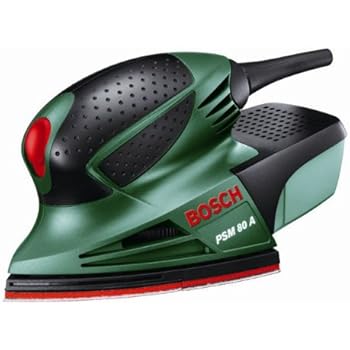

Ik heb met interesse wat recente posts over (excenter) schuurmachines gelezen. Die mooie Mirka of Festool apparaten zijn wel heel gaaf maar ik heb een vraag in een wat lager segment.
Al jaren heb ik voor kleine (en eigenlijk alle) schuurklusjes een Bosch delta apparaatje zoals deze
Afbeeldingslocatie: https://images-eu.ssl-images-amazon.com/images/I/41-uh7SWxmL._SL500_AC_SS350_.jpg
Nu heeft mijn huidige woning rabat delen op een zijkant. En de delta begint wel wat gaar te worden. Dus ik zoek een apparaat wat wat beter geschikt is voor grotere oppervlakken. Iets wat enigzins degelijk is maar nog wel in een bescheiden budget (onder 150 euro zou mooi zijn maar ietsje meer kan ook nog). Naast die gevelbekleding zou ik er bijvoorbeeld wel eens een deur mee schuren, een tafel/werkblad, een steigerhouten bankje voor de tuin, dat soort dingen. Dus puur meters maken is niet het aller belangrijkste, de buitenkant doe ik uiteindelijk maar 1x in de paar jaar. Maar hij moet er wel geschikt voor zijn.
Twee richtingen zijn denk ik: 125mm excenter of een grotere vlakschuurmachine. Ik heb wel eens een grote vlakschuurmachine geleend maar die was oud en gaf erg veel trillingen vond ik. Dus niet echt goed vergelijksmateriaal.
Zou bijvoorbeeld een van deze apparaten ok zijn:
Bosch GEX 125-1 https://www.amazon.nl/Bos...chuurschijf/dp/B00SPB9TXK
Metabo SXE 3125 https://www.amazon.nl/Met...ne-SXE-3125/dp/B00YHK3OSO
Of qua vlakschuurmachine dus bijvoorbeeld:
Bosch GSS 23 AE https://www.amazon.nl/Bos...hine-schuur/dp/B000EBN16K
Wat ik begrijp is dat een excenter over het algemeen beter geschikt is om sneller te schuren (meer afname of meer meters). Is er dan een reden waarom een vlakschuurmachine juist beter is? Vanwege de vorm?
Ervaring/advies is welkom!

Kijk hier eens naar, heb deze excenter zelf ook en is echt veel bang for bucks. Heb destijds meerdere reviews gelezen en ben er ook echt tevreden over. Zeker voor nog geen 9 tientjes.
DeWalt DWE6423

Eén en ander is ook omschreven in de TS: [DIY] Het grote (elektrische) gereedschapstopic Deel 5
Een vlakschuurmachine is om grote oppervlakken helemaal kaal te schuren. Dit gaat soms wel erg hard, dus je moet een voorzichtig zijn om niet een stuk uit je plank dieper weg te schuren dan de rest van de plank.
Een excenter gaat niet zo hard, en kan ook voor fijner werk gebruikt worden, dus een excenter lijkt me wat meer geschikt voor wat je wilt doen. Tenzij die planken buiten echt helemaal kaal moeten worden gemaakt.

Volgens mij verwar je nu de vlakschuurmachine met de bandschuurmachine. Afname van een vlakschuurmachine is minder dan van een excenter.

Oeps, je hebt gelijk. 8)7
Vlakschuurmachine is qua afname inderdaad meer vergelijkbaar met een deltaschuurmachine dan een excenter. Zelfde soort bewegingen van de zool, in ieder geval, voor een delta- en een vlakschuurmachine.
Advies blijft wel hetzelfde, naar mijn idee. Een excenter lijkt me meer geschikt voor de grote oppervlakken die hij buiten wil gaan doen. Vlakschuurmachine is meer voor kleinere oppervlakken en lichter schuurwerk, en kan ook beter in hoekjes komen.

Peter Millard geeft een mooie vergelijking tussen de verschillende types:
YouTube: Which Sander When? [video #356]

Dat is inderdaad heel informatief, helpt goed om het verschil in te zien voor iemand die er nog niet enorm
in thuis is zoals ik :)
@henkie196 je hebt gelijk, alleen een excenter zal te groot zijn voor sommig werk. Ik kom tot dezelfde conclusie als Peter denk ik; de combinatie van excenter en compacte vlakschuurden is handig. Die laatste heb ik natuurlijk in de vorm van mijn oude delta. Ik denk dat ik dus eerst die excentrische schuurmachine ga kopen. De delta erbij zolang die nog ok werkt. En wellicht die later vervangen door een wat betere.
@Den_S85 Bedankt, ik ga die zeker checken!
