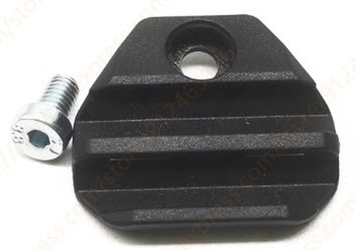

Pure toeval natuurlijk, maar ik heb dezelfde type afkortzaag. Laatst nog de "versnellingsbak" moeten vervangen want deze maakte een raar geluid. Gelukkig kan je zo'n ding nog uit elkaar schroeven en een reserve onderdeel erin zitten.
Anyway, ik heb een digitale hoekmeter om als ik verstek ga zagen de 45 graden aan de hand van het zaagblad kan afstellen. En ik gebruik hem ook altijd om als ik op de zaagtafel 45 graden ga zagen, de graden te checken of het een beetje klopt. Maar ik maak ten alle tijden een proef snede, zeker met verstek of dat een beetje goed gaat. Ik vond het die 30 euro wel waard, maar ik zaag heel vaak verstek.
Als ik je verhaal zo lees dan lijkt het erop dat je de digitale hoekmeter niet nodig hebt omdat je Fence(aanslag) niet haaks staat ten opzichte van je zaagblad. Aangezien je 2mm ziet op 15 cm, en dus zeg 18mm mdf wel haaks naar beneden zaagt zegmaar? Die duitse man legt het wel erg goed uit trouwens dus opzich is dat wel de manier om hem haaks te maken.
Als je met de aanslag aan de gang gaat dan is een goed en betrouwbare echt haakse hoek wel erg handig alleen altijd wel erg prijzig. Mocht je meer met meubel maken gaan doen is dat wel uiterst handig om te hebben, en als je een beetje pietje precies bent kan het ook een doel hebben in eventuele ruwbouw :)

Ja het heet in het engels een gearbox, dus vertaald versnellingsbak 8)
Afbeeldingslocatie: https://tweakers.net/i/vLHlDMFJDtDDtMUuLtKWuffIhBQ=/full-fit-in/4920x3264/filters:max_bytes(3145728):no_upscale():strip_icc():fill(white):strip_exif()/f/image/TYOk1esC9c6RZfgLu25e4H97.jpg?f=user_large

  • Wachten...
  • Laatst online: 21:40
Wat een hoop reacties, maar jullie begrijpen mij allemaal verkeer wat betreft de bithouder (dat ligt dan waarschijnlijk aan mijn uitleg) :D
De festool en de Milwaukee hebben een soort clip/magneet, waar je verschillende bitjes (die je veel gebruikt) aan kan hangen. Zo kun je snel wisselen van bitjes (iets wat ik veel doe).
Het gaat dus niet om de bithouder van de schroefmachine zelf.

  • Tivo
  • Laatst online: 24-08 06:28
Wachten... schreef op dinsdag 31 januari 2023 @ 11:10:
Ja ik ook en dan bedoel je deze toch?:

  • Wachten...
Tivo schreef op dinsdag 31 januari 2023 @ 11:27:
Ja klopt, dat bedoel ik inderdaad.

  • Bjjorntjje
  • Registratie: Augustus 2016
  • Laatst online: 25-08 20:21
Wachten... schreef op dinsdag 31 januari 2023 @ 11:42:
Waar is deze van?
Je zou evt. ook deze kunnen overwegen.
https://www.gereedschapce...3n6AdgEAQYAiABEgKtKvD_BwE
met houder voor bitjes en magneetstripje voor schroeven.
