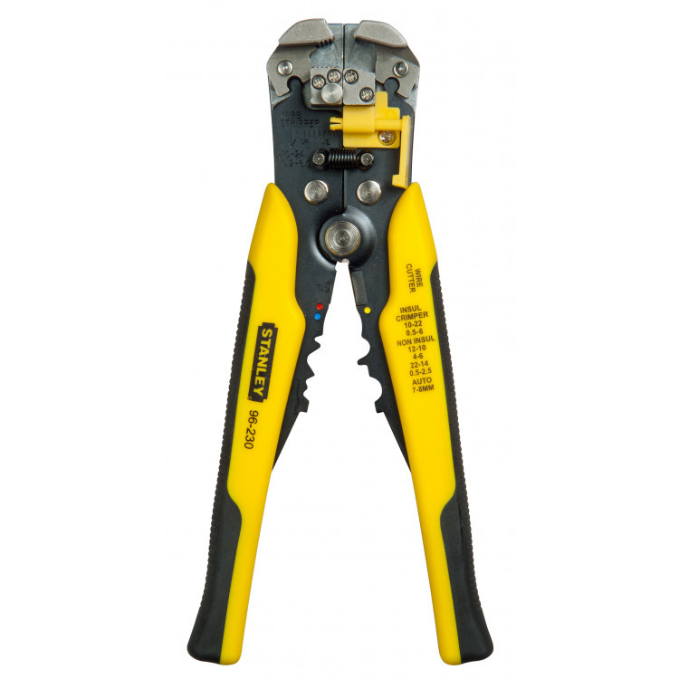

Zo'n tang als nummer 4 is afschuwelijk voor krimpen, en afschuwelijk voor strippen.
Typisch stuk gereedschap wat 'alles kan, maar overal slecht in is'
Ik heb er zelf ook een, maar sinds ik een losse striptang en losse krimptang heb, nooit meer gebruikt.

toevallig heb ik nr 4 achtige tang een knipex en dat werkt nog heel behoorlijk en is niet te vergelijken met de zelfde tangen maar dan uit de 5 euro bak. maar ik ben het helemaal eens dat goede losse tangen nog veel fijner werken en beter werken.
ik heb de knipex 97 21 215

Ik heb een strip automaat zoals de eerste foto van @dragonhaertt, sinds ik die heb gebruik en wil ik niets anders meer. Ik heb hem zelf gekocht nadat ik er 1x een in mijn handen heb gehad, maakt in mijn ogen alle andere vormen striptangen overbodig. Ze zijn ook nog eens niet duur, voor minder dan 2 tientjes heb je een prima tang.

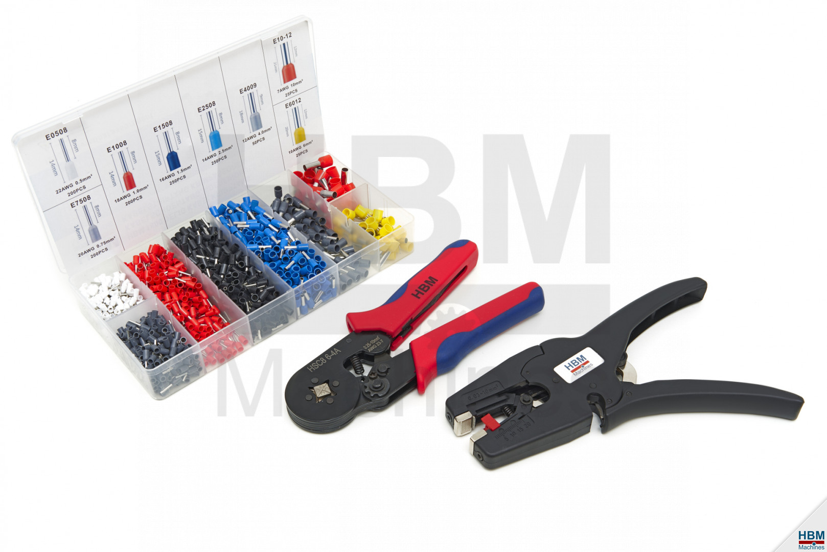

HBM heeft hem in een set met striptang voor 35 euro:
Afbeeldingslocatie: https://bcdn.hbm-machines.com/images/cache/hbm-057-138.jpg-1920x1080-d1c2237c8d.jpg

Ik heb zo'n goedkope variant en doet wat het moet doen. Voldoet echt meer dan prima voor die aantal keren dat ik zo'n ding thuis nodig heb.

@Johnny hier ook dezelfde krimptang (HSC8) wel via Ali en volstaat prima voor die enkele keer een adereindhuls krimpen.
En qua strippen wel een Knipex 1262 ook automatisch. Dat is wel een verademing.

Ik geniet hier al jaren van een variant van nummer 3. Nooit meer kabel stuk of halve mantels eraf, werkt top.
Ik heb een Ali-Express adereindhulstang met zo'n zelfde mechaniek als de HBM, en die doet in mijn optiek prima wat hij moet doen. Misschien nog even kritisch kijken of hij stevig genoeg krimpt, en eventueel de veer nog wat strakker zetten.
Voor overige krimp-dingen (die rood-geel-blauwe geïsoleerde kabelschoentjes e.d., maar ook AMP-stekker e.d.), heb ik een tang met verwisselbare bekken van Voltcraft, die zeer goed bevalt. Maar dat is specifieker.
Ik heb ook zo'n striptang als op het plaatje (maar dan zonder HBM logo, ook van Ali), en die vind ik prima voor niet te dikke, flexibele draden. Gebruik ik vooral voor 12V spul en fijnere electronica.
Voor installatiedraad heb ik exact dezelfde Stanley tang als op het 3e plaatje in jouw eerdere post. En dat vind ik prima. De Knipex multistripper bestond volgens mij nog niet toen ik die Stanley tang kocht, zou kunnen dat die prettiger werkt, hoor er wel positieve berichten over, maar zelf geen ervaring. Krimpen doe ik daarmee niet, lijkt me niet geweldig daarvoor.
Die 4e tang uit je eerdere post ligt vooral in de €2,- bakken bij de bouwmarkt, en daar zou ik ze lekker in laten liggen.
