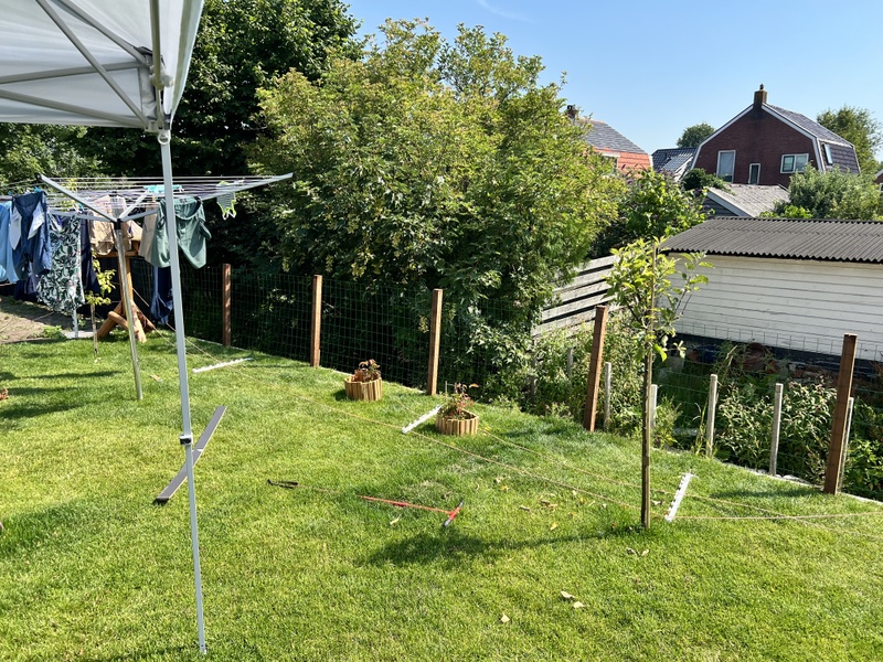

Ik moet eerdaags tuingaas op hardhouten paaltjes vast maken, nu heb ik even getest met een Lidl nietmachine op perslucht (deze) en die kwam met de standaard bijgeleverde nieten goed weg qua diepte.
Nu heb je aan de bovenkant alleen een ontluchter voor de lucht die je kan draaien, hier lekte alleen bij dit exemplaar constant lucht weg. Zonde, afgezien van de herrie loopt de compressor ook nog eens leeg.
Aangezien ik zo’n niet machine niet dagelijks zal gebruiken heb ik weinig zin er veel geld in te steken en leek de Parkside dus wel een prima keuze, maar ja, in lekkages heb ik weinig zin.
Meer mensen die dit exemplaar hebben en die hun ervaring hierover kunnen en willen delen?
Budget? Zo weinig mogelijk, het gaat om 80 tot 100 nieten.
Ja, ouderwetse krammen zijn goedkoper maar minder leuk :+

Waarschijnlijk zit er een Oring bij de luchtkamer (heet dat ding zo) en ik denk dat die lek is. Daar zou namelijk geen lucht moeten lekken imho. helaas geen ervaring met parkside, wel met genoeg andere chinese meuk, en het behoord niet te lekken. :+

twain4me schreef op dinsdag 19 juli 2022 @ 22:05:
Had nog een cadeaubon liggen van HBM, zojuist deze maar besteld: https://www.hbm-machines....pijker-tacker-nietmachine

Daar kan je toch geen krammen mee schieten?
  • Raymond
  • Laatst online: 02-10 11:09
Toppe schreef op dinsdag 19 juli 2022 @ 23:36:
Wel nieten, is een combi machine :)
Ja, maar daar blijft je gaas toch niet mee zitten? Volgens mij zit er echt wel wat verschil tussen krammen en nieten
  • Toppe
  • Laatst online: 22:21
Toppe
Oké ✅
Raymond schreef op dinsdag 19 juli 2022 @ 23:38:
Waarom zou het niet met een niet blijven zitten? Ik hang er geen olifant aan hè ;)
Meteen 5000 nietjes mee besteld, niet te zuinig zijn en het blijft wel staan :)
Morgen maar even gaas halen :D

Toppe schreef op dinsdag 19 juli 2022 @ 23:41:
De nieten zijn 0,5 mm en een kram minstens 3mm in doorsnede.
De nieten zullen dus veel eerder doorroesten.
En ja dat gebeurt.
(Had zelf mijn schutting geniet)

FRANQ schreef op woensdag 20 juli 2022 @ 01:29:
En ja dat gebeurt.
Klopt, maar is een tijdelijke oplossing dit. Lekker ruim met de nieten zijn en het houdt wel 2 jaar :D

Toppe schreef op woensdag 20 juli 2022 @ 08:13:
Als het tijdelijk is, dan lukt het met nietjes wel. Moet het langer blijven staan dan bleef ik er ver van weg. Met wind/storm op de schutting/gaaspanelen en dat kleine spul wrikt zich zo uit het hout op de lange duur.

Ik weet niet welke dino's of buffalo's er in de weide komen te staan natuurlijk.
Ik heb kippen en heb met kastanjepalen een afsluiting gemaakt van 1,5m hoog. Alles is vastgeniet met een Bosch elektrische nietmachine (PTK14E - met draad) en dat gaat al +/- 10 jaar zonder falende draad.
Ook de draad/gaas op de poorten (toegang tot aanhangwagenkot en kippenren) zijn vastgeniet met die PTK14E, zonder dat het loskomt.
Als je natuurlijk een geit hebt die constant tegen de draad knalt, durf ik betwijfelen dat het gaat houden :).
Omdat ik niet zelden te lui ben om een spel draad af te rollen, heb ik ook een batterij-nieter gekocht (POWX137), ook van dat nietwerk met draad ben ik dik tevreden.

Fraggert schreef op woensdag 20 juli 2022 @ 08:19:
Het is tuingaas hè, daar heb je echt nul winstbelasting op staan :)

Toppe schreef op woensdag 20 juli 2022 @ 09:39:
Fair enough :)
Ik weet niet precies hoe je het gaat toepassen, vandaar de heads up.
Ik heb hier een schutting, bestaande uit deels dichte vlakken met zweeds rabat en deels open door betongaas waar wat klimmers in zitten, dat vangt meer wind.
Dat betongaas zit met dikke krammen nu vast want door de klappen van het wind wrongen de kleine krammen zich (geen nieten maar krammen te klein en te weinig) uit de houten palen.
Hoeft niet hard te waaien, maar constant beweging over een lagere periode doet het werk ook wel op den duur, in mijn geval.

Fraggert schreef op woensdag 20 juli 2022 @ 10:34:
Fair enough :)
Nu even snel met 2 nieten per paal vast gezet. Ik ga de dubbele schuine methode toepassen, 2 nieten bij elkaar en allebei in een hoek er in schieten, vangt de wind wel op.
Komt nog een druif tegen aan, de braam en framboos moeten we nog even verplaatsen.
Wind belasting zal alsnog redelijk laag zijn aangezien rondom schuttingen en bomen staan.
Nu nog even de WiFi fixen en 2 lampen zodat de achterkant ook wat verlicht is.
Voor de oplettende kijker, ja onze tuin ligt ruim een meter hoger dan die van de achterburen.
Afbeeldingslocatie: https://tweakers.net/i/S7z6kDSGqARWPIk2Si9ktvzxChE=/800x/filters:strip_icc():strip_exif()/f/image/x2MS29Sly9N8IPcojZGXvCNa.jpg?f=fotoalbum_large

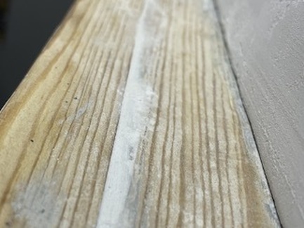

Ik kom met mijn vlakschuurmachine niet goed bij het rechter deel in onderstaande foto, ligt net een paar millimeter lager. De strook is ongeveer 2 cm breed. Wie heeft een tip dit machinaal te schuren? Heb eventueel ook een multitool maar ook die driehoek schuurzool is te groot.

Moet het per se machinaal?
Ik zou eerder een klein blokje hout pakken (ongeveer even breed als de strook), schuurpapier op vastmaken en met de hand doorheen schuren. Als het geen tientallen meters zijn dan gaat dat de snelste oplossing zijn..

rockerpoet schreef op donderdag 21 juli 2022 @ 22:57:
Er bestaat ook iets wat een schuurvinger heet voor de multitool, misschien past die?
En anders de dremel met een schuurwieltje, maar daar ga je het denk ik niet heel netjes mee krijgen.
Maar, goed schuurpapier en een blokje hout met de hand gaat doorgaans prima.. maar dus wel GOED schuurpapier.

Machinaal zou wel handig zijn, moet daar best wat verf- en plamuur wegschuren om het egaal te krijgen. De tip met een blokje hout neem ik mee. Had al een deel met de hand gedaan maar dat schoot niet zo op :)
  • Teijgetje
  • Laatst online: 18:31
https://www.bol.com/nl/nl...P6KVNGKI-9200000010414548
Wel in de lengterichting schuren, en even oefenen. ;)

Als je die gebuikt zoals de bedoeling is schuur je het plafond ook mee O-)
op het wieltje schuren gaat ook maar dan verslijt je de schuurbandjes wel snel (dan breken ze) en het is nogal ongecontroleerd op hout. (dat zie je ook op het filmpje) maar kaal worden doet het wel :)
Ik heb zoon ding ooit gekocht om moeilijk berijkbare lassen te fatsoeneren ( a grinder and paint makes me the welder i ain't) :+

De vraag was machinaal, met deze kan dat, inderdaad met het rolletje.
Ik heb er ook een, om bijvoorbeeld lassen netjes bij te vijlen in lastige hoekjes, en wat dies meer zij.
Inderdaad met het rolletje, en met staal valt de slijtage reuze mee vind ik. Brekende bandjes heb ik geen last van.
Met hout heb ik dus helemaal geen probleem. Amper slijtage en geen brekende bandjes.
Koop wel altijd bandjes per 10 bij de Hornbach, prima kwaliteit.
Maar inderdaad retehandig ding voor de moeilijke plaatsjes.
En even mee leren omgaan zoals je op het filmpje ziet, je kan ook heel snel heel verkeerd er mee schuren.
Maar dat kan je overal mee, even snel met de hand dwars op de nerf als je wil lakken is ook funest bijvoorbeeld. ;)
Omdenkende: kun je het achterste deel niet strak trekken aan het voorste deel met houtplamuur? Dan is het glad en even hoog :)

_ferry_ schreef op vrijdag 22 juli 2022 @ 07:46:
Misschien is dan 2-componenten hout(rot)vuller beter: dat barst niet zo snel.
Of een dun plaatje mdf of triplex er overheen?
ben bang dat ik dat niet zo strak krijg, temeer omdat de wand er dicht op staat.
Ik heb bij mijn B&D Mouse een vingertje wat daar denk ik voor bedoeld is. Hier te zien bij een accu variant

inhico schreef op vrijdag 22 juli 2022 @ 08:28:
Aan het begin al bezig geweest met 2k (polyester) plamuur om die kier te vullen. Hier is geen hoogteverschil en is het opvullen redelijk gelukt. Het hoogteverschil neemt verderop toe (tot zo'n 3mm aan het eind).

rockerpoet schreef op vrijdag 22 juli 2022 @ 08:29:
Kan je niet zelf wat klussen met een stukje bezemsteel (of iets anders ronds) met daarop een schuurpapiertje? Dat in de accuboor steken en je kan mooi schuren.

loeberce schreef op vrijdag 22 juli 2022 @ 09:03:
Ja ik denk dat het zoiets gaat worden. Of anders handmatig met een stukje hout zodat ik wat meer kracht kan zetten om die resten fatsoenlijk weg te schuren.
