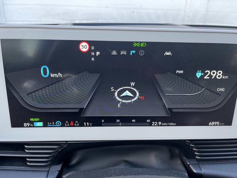

Afbeeldingslocatie: https://tweakers.net/i/WduAzwKlJAqogulURR014x6-vk4=/800x/filters:strip_icc():strip_exif()/f/image/IXY0KmWTSjWjwuHwj6K1KJ47.jpg?f=fotoalbum_large
Dit dus. Afgelopen tijd verandert dit niet echt. Nooit echt anders geweest.

Je gemiddeld verbruik is 22,9/100 dus ja, bij een accu van 72,6kwh kom je rond de 325 uit.

de meester01 schreef op zondag 21 november 2021 @ 10:57:
Precies. En waarom is dit zo hoog is The question.
Veel rustigere rijden wil niet echt. Er lijkt toch iets aan de hand t.o.v. andere P45 rijders. Weird.
Shit happens.

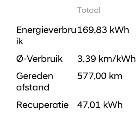

Mag ik die van mij er naast zetten..ik rijd wel aanzienlijk veel minder kilometers.
Afbeeldingslocatie: https://tweakers.net/i/4IL2KFvULcBOQf7xOx65qthRQHg=/full-fit-in/4000x4000/filters:no_upscale():fill(white):strip_exif()/f/image/XTo9o3d68PMSENot9QJTx4Lb.png?f=user_large
Ik gebruik Auto level 2
Auto stand airco: geen,
Temp 19 graden
Ik had op 24/10 een enorme piek in de grafiek wss omdat ik uren in de auto heb zitten pielen met app'jes als EV-Notify en Car Scanner. De auto staat dan 'aan' en alles werkt zoals verwarming en verlichting, vandaar dat mijn verbruik in dit overzicht wat hoog is maar op dit moment heb ik een verwachting van 296km bij een lading van 71% = 4,16 km/% dat schommelt altijd zo rond de 4,15 km/%.
[ Voor 46% gewijzigd door kor952 op 21-11-2021 12:04 ]

Je hebt wel een absurd hoge recuperatie? Zo'n 25% van je totale verbruik.

Nog even over het verbruik van de verwarming. Na de discussie hier over hoevel trekt de warmtepomp eigenlijk bij 18*C vs. 22*C heb ik dat vanmiddag even getest.
Eerst de verwarming op 18*C:
Afbeeldingslocatie: https://tweakers.net/i/WdTxQziVjufIYsUM1D2uLtqQBDc=/800x/filters:strip_icc():strip_exif()/f/image/Zu1Lrg18qrU3PobGygEzzkb5.jpg?f=fotoalbum_large
Ongeveer 2,2 kW. Dit was echt vlak na het wegrijden, dus de verwarming moest de auto nog opwarmen.
Direct na deze foto de temperatuur (alleen aan de bestuurderskant) opgehoogd naar 22*C:
Afbeeldingslocatie: https://tweakers.net/i/HImjHA09yqYlVb2nX_d09WLfRmY=/800x/filters:strip_icc():strip_exif()/f/image/OgX77p4Sb6j1pHoIRl0MpITF.jpg?f=fotoalbum_large
Verbruik direct omhoog naar 3,1 kW.
Toen ik hem daarna weer naar 18*C zette ging het verbruik omlaag naar 0,4 kW. Daar kon ik echter geen foto meer van nemen, want toen was het licht op groen en moest ik rijden.
