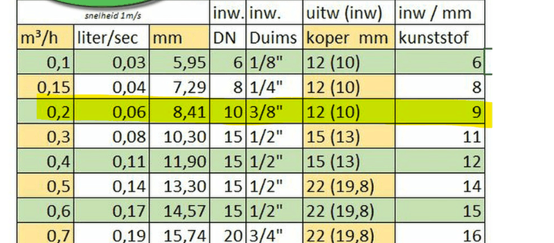

Ik heb even snel online gekeken maar waarom zou de vloer niet voldoende flow kunnen hebben gaf Panasonic aan?
Volgens onderstaande tabel kom je op 0.06 l/sec is 3,6l/min per leiding. Dit maal 7 groepen als je berichtje goed heb gelezen, zou het toch ruim voldoende moeten zijn? Ik kom dan op 25,2 dit is vrijwel gelijk aan de genoemde flow uit de design manuel voor de 9kw (25,8 l/min) In onderstaande tabel reken ik met 9mm inwendig terwijl je dus nog 10% meer hebt en dus ook meer dan 25,2.
Ben benieuwd waar Panasonic zich op baseert want zij hebben er voor gestudeerd en ik zeker niet :-)
Afbeeldingslocatie: https://tweakers.net/i/irvsyInZ8ZM1jg9IHVUhMenP1l0=/800x/filters:strip_exif()/f/image/Q7ESIe9WLZ0ON3oSMjbJtR2D.png?f=fotoalbum_large

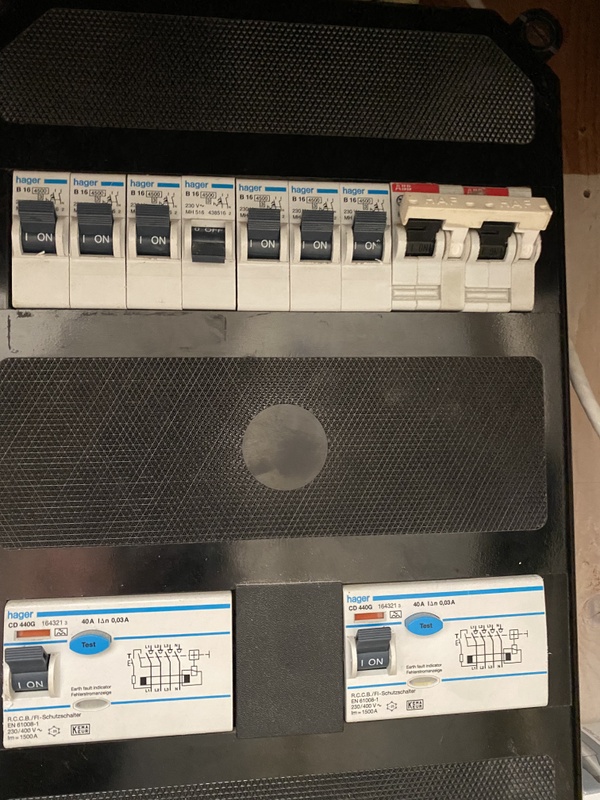

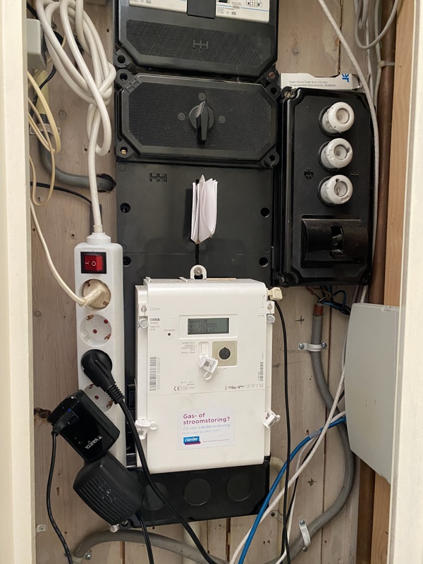

Ik heb (bij mijn dochter) een 5kW H-serie via een 4 mm2 kabel en een 20A /30mA alamat aangesloten, met intern beide aansluitingen (WP en backupheater) doorgelust; dat draait al 3 jaar prima. De wp staat achter in de tuin (ca 8 meter).
Ook achter in de tuin ligt een zonnepanelen set op een 3kW omvormer, en die zou ik willen aansluiten intern in de Pana (ipv een nieuwe kabel trekken aangezien de tuin net klaar is ...).
Daarvoor 3 stuks 16A automaten plaatsen denk ik; kunnen de bestaande aardleks dan verwijderd worden aangezien in de meterkast al een alamat zit?
Iemand nog suggesties ?

Volgens mij is dan de omvormer hier je beperking want die mag niet samen met een verbruiker worden aangesloten (mag alleen 1:1) naar je meterkast). Wellicht kan je zoiets beter opzoeken in een Tweakers topic over zonnepanelen.

Vandaar mijn idee om 3 automaten te plaatsen (beetje het idee van een PV-verdeler); 2 komen in de plaats van de huidige aardleks, en de 3e gaat naar buiten naar de omvormer.
Meer de vraag of iemand bezwaren ziet in het vervangen van de interne aardleks door automaten, aangezien in de meterkast al een alamat zit

een pv verdeler bevat een hoofdschakelaar en een aardlek schakelaar voor de "verbruikers". zie de zonnepanelen als het net, en je ziet ineens dat je zonder aardlek op de panasonic een potentieel gevaarlijke situatie creëert. je zonneenergie kan aardlekvrij je warmtepomp in.
disclaimer, ik ben geen electricien, maar ik verwacht dat je de volgende componenten nodig hebt:
1x hoofdschakelaar (tussen de meterkast en groepen)
2x bestaande alamat (verbonden met de hoofdschakelaar)
1x nieuw automaatje (al dan niet alamat) voor je zonnepanelen.
of het NEN is weet ik niet en ik zou de spullen niet in de warmtepomp willen hebben (daar zijn verdeelkastjes / groepenkasten voor)

Het is geen probleem, je moet het alleen niet in de Panasonic koppelen.
Monteer een nieuwe groepen kast achter in de tuin, aanvoer vanuit de meterkast.
Vervolgens een aparte groep naar de zonnepanelen met dus een eigen automaat.
Dan zou ik meteen twee groepen naar de warmtepomp maken met twee automaten van 16 amp. en deze aansluiten in de Panasonic zonder doorkoppeling. Eventueel kun je in die kast meteen meters plaatsen zodat je de panelen meteen kan meten.

davevleugel schreef op vrijdag 3 juni 2022 @ 09:04:
Beetje offtopic, maar wellicht dat er mensen zijn die er wel over nagedacht hebben of uitgevoerd.. Ik heb nog 3x25A smeltzekeringen als hoofdautomaat. Deze wil ik laten vervangen voor een moderne automaat, deze mag je zelf namelijk inschakelen bij overbelasting ;)
Nu heb ik een aanvraag/opdracht aangemaakt bij mijnaansluiting.nl alleen dan betaal ik 742,90!! Ik schat dat het 3 a 4 uur werk is voor een monteur met wat reiskosten, dan kom ik op zeg 8 uur x60 euro = 480 euro?
Zolang je een gecertificeerde monteur hiervoor heb mag je de werkzaamheden laten uitvoeren, is er iemand die dit op een andere manier heeft aangevlogen?
Het zijn vaste bedragen daar kan je helaas weinig aan doen. Bij mij gaan ze volgende week de meterkast verplaatsen en verzwaren naar 3x25a wat mij over de duizend euro gaat kosten. Qua werk is het 2 a 3 uur omdat de kabel een paar jaar geleden al is vervangen dus heb al een 3fase kabel en de kabel loop precies langs de plek waar de nieuwe meter moet komen. Ze hoeven dus alleen de kabel opnieuw aan te snijden en de nieuwe meter aan te sluiten.
iRacing Profiel
  • Proton_
  • Laatst online: 31-10 18:36
Proton_
Team Welles
@davevleugel je bent genereus, alleen de zekeringen vervangen is veel minder werk. Er hoeft geen meter vervangen te worden, geen vooronderzoek of de kabel geschikt is etc.
Er is een kans dat ze meteen vervangen worden voor automaten als er eentje ploft.
Heb je niet per ongeluk een ombouw van 1x40A naar 3x25A aangeklikt?
Afgezien daarvan hebben de monteurs van de netbeheerder wel nuttiger dingen te doen dan een prima werkende situatie nog beter te maken :)

@Proton_ ja ik moest van de liander website “verplaatsen” aanklikken voor het vervangen van de smeltzekeringen. Ik kan het zelf ook doen, de pbm wel voor alleen ben niet gecertificeerd.. ik ga wel even bellen.
Zoals je ziet is het zwaar verouderd (vooral 380 deel, afgaande groepen vallen nog wel mee) en nu met zonnepanelen en zwaardere apparatuur ben ik bang dat intern de stromen hoger zijn dan vroegah (je kan theoretisch 25a trekken en dan 16a leveren waardoor je intern stromen kan krijgen van 25+16A, dan praten we over gelijktijdigheid en bepaalde situaties die mogelijk nooit voorkomen. Alleen wil het niet riskeren, nieuwe meterkast is maar 600-700 euro dan heb ik gelijk alles weer knap en bij de tijd.
Afbeeldingslocatie: https://tweakers.net/i/MCkV1jwjbu6HPxe6lRtludXMPEg=/x800/filters:strip_icc():strip_exif()/f/image/auNqociQ1BjhhhTdbF2mm2N9.jpg?f=fotoalbum_large
Afbeeldingslocatie: https://tweakers.net/i/GvhMngZfh2wwdtQRqqBC6Kdp0Tk=/x800/filters:strip_icc():strip_exif()/f/image/tFQbPbhwFYsRS3WaXXGa2DSO.jpg?f=fotoalbum_large
vorig jaar, bij enexis, een eigen 4x16mm² gekregen met een 3x25a automaat. omzetten was 259euro, maar vanwege rijgaansluiting (via buren) moest er een nieuwe kabel gegraven worden, wat ong 1300euro was, maar tot op heden geen factuur gezien. vermoedelijk vanwege mijn feedback.
moest zelf de kabel binnen leiden, omdat de aannemers te fors waren voor mijn kruipruimte. moest zelf het gat boren door de fundering, want ze hadden de spullen niet en heb er 9mnd op moeten wachten.

maomanna schreef op vrijdag 3 juni 2022 @ 23:28:
Is overal bij Enexis, als er geen geschikte kabel ligt leggen ze op hun eigen kosten een geschikte, ligt echt niet aan jou hoor ;)
