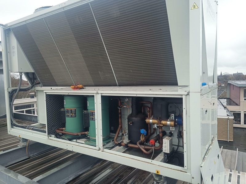

maxtrash schreef op maandag 23 mei 2022 @ 23:53:
ben benieuwd hoe een lucht water WP eruit ziet van 140 Kw :-) Dan met je nogal wat lucht verplaatsen...
Afbeeldingslocatie: https://tweakers.net/i/Drv6joG_iY8x4CPDBe5qGH4R3VE=/800x/filters:strip_icc():strip_exif()/f/image/nbCcAPIGth98RYWhOEpXtuLr.jpg?f=fotoalbum_large
~200kW lucht water.
deze staat op een middelbare school voor een meer practishe indicatie voor wat je ermee kan. ;)
(doet ook de airco in de zomer)
sidenote: de leidinglengte tot de technische ruimte is ~80 meter. ;)

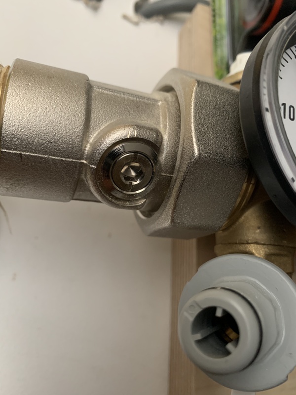

  • hnq
hnq
Dit is één van de twee afsluiters op de verdeler van de vloerverwarming. Even een controlevraag: staat de afsluiter zo dicht? Dus met de twee inkepingen verticaal? Dat is van belang als ik de vloerverwarming ga vullen met water. Dan moeten de afsluiters dus dicht staan.
Ja, had ik moeten checken voordat ik de boel aansloot, maar ja... achteraf...
Iemand?Afbeeldingslocatie: https://tweakers.net/i/_kECS_CAe_CaCpan3iuAZ7TKJBw=/x800/filters:strip_icc():strip_exif()/f/image/M7MzkVZGdPhidM4VQwydQVzA.jpg?f=fotoalbum_large

  • flippy
flippy
Alle rechten voorbehouden.
als het goed is zit het nu dicht ja.
  • hnq
hnq
flippy schreef op vrijdag 27 mei 2022 @ 18:28:
Thx!
