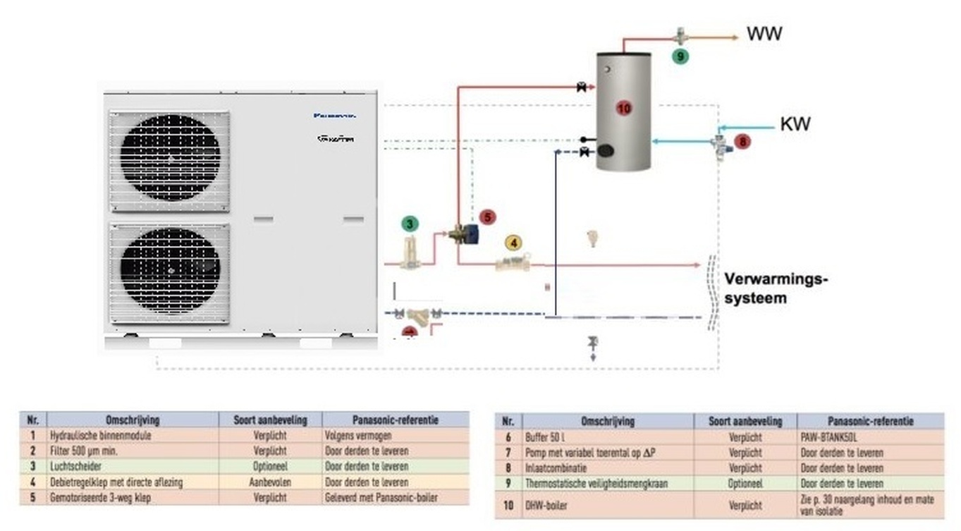

jens1211 schreef op dinsdag 2 februari 2021 @ 19:40:
Ok dus op zich is het SWW vat die ik momenteel heb van 300liters nog niet zo erg
en kan ik daar nog iets mee aanvangen.
Dus hoe ik het nu verneem kan ik dit SWW 300liter behouden en kan ik toch al zeker 30minuten douchen
want meestal douch ik minstens 20minuten haha :D.
Maar dus kan ik dit zelfde SWW vat ook gebruiken voor mijn vloerverwarming circulatie ?
Die 300liter is genoeg voor een constante flow + voor mijn sww (waarvan ik dan zuinig omspring met mijn warm water en niet 40minuten ga douchen met twee douches tergelijktijd ofoz :D) ?
Het is de bedoeling dat ik bijna alle groepen open zal laten en alle ruimtes altijd zal verwarmen op dezelfde temperatuur dus een flow 24/7.(toch 24/7 zeker de BG ruimte)
(bovenverdieping zal ik niet openzetten , enkel wanneer ik het wat warmer wil naar de avond toe)
Dus voor zoveel liters (300liter) te kunnen opwarmen tot 55graden of meer moet ik dan wekelijks zo
een legionella run doen" voor dan op temperatuur te komen ?
En zoals @_Piwi_ zegt ga ik niet zoveel thermostaten nodig hebben ,( nu werden er mij 19 aangeraden)
maar lijkt mij best veel :D
Geen idee welk systeem het best past bij mij
Van benem is via thermische motoren en via homematic kan het via stappenmotoren en iets meer domotica gericht dacht ik en zou de temperaturen toch beter onder controle hebben.
Dus een samenvatting :
Als ik alles goed afstel kan ik dit 300liters SWW vat gebruiken voor mijn warm water voor keuken+douches+bad+... als ik dan een legionella run doe elke week en deze toch altijd rond een 55graden temperatuur krijg.
Dan is de grote vraag kan ik diezelfde 300liters SWW ook gebruiken voor mijn vloerverwarming indien ik dan via een zoneregelaar de groepen open laat van de BG en voor een 24/7 flow zorg en voor een temperatuur tussen de 18-20graden ga in die ruimte al zeker.
(dus dat mijn SWW vat kan gebruikt worden als "de buffer voor mijn vloerverwarming" + "nog eens als boiler speler voor mijn sanitair warm water")
En ook geleerd voor dan niet teveel thermostaten te gebruiken maar gewoon 1 per elke grote ruimte.
En dan elke wifi thermostaat dan programeren zodat ik zeg "jij hoort bij deze 5 groepen en andere thermostaat bij deze 6groepen etc etc."
Ik kan jullie al niet genoeg bedanken voor al deze uitleg & hulp zodat ik er toch iets van begrijp.
endan ook de juiste keuze maken voor mijn installatie setup

Nee, voor verwarming van enkel vloeren met vloerverwarming is geen buffervat nodig.
Een buffervat is nodig als
- er minder dan 50 liter water in het totale verwarmingssysteem zit
- er een ongelijkmatige aanvoer van warmte is (zonneboiler)
- er zeer verschillende afgiftesystemen zijn (radiatoren en vloerverwarming)
Dat is niet het geval, dus geen buffervat nodig
Er zijn geen extra pompen nodig.
Eén of meer extra pompen zijn soms nodig als
- de weerstand in leidingen en vloerverwarmingen te groot is
- er een buffervat wordt gebruikt
- er naast radiatoren ook vloerverwarming wordt gebruikt
Dat is niet het geval, dus geen extra pomp nodig
Er is eigenlijk ook geen uitbreidingskaart nodig.
De uitbreidingskaart is nodig als je
- Een buffervat van constante temperatuur wilt besturen
- Twee afzonderlijke zones met eigen verdelers, pompen en kleppen wilt besturen
- Nog veel moeilijker dingen wilt doen.
In feite zijn de twee verdelers beneden en boven één grote verdeler waarvan de twee helften een paar meter uit elkaar zitten. De aanvoertemperaturen van alle groepen zijn gelijk, de retourtemperaturen van alle groepen mengen zich tot één retourtemperatuur.
Je kunt de warmte handmatig verdelen met de ventielen die al op de verdelers zitten. Woonkamer veel stroming, slaapkamers, entree, trappenhuis en overloop wat minder. Je kunt er ook voor kiezen de stroming door de groepen te laten regelen door een huisautomatisering. Dat laatste staat eigenlijk los van de warmtepomp zelf. De huisautomatiseringen die tweakers hier op het forum propageren en gebruiken voor de aansturing zijn meestal ongeschikt voor eindgebruikers zonder technische kennis. Er zijn hier wel technici die weten of en hoe je iets kunt aansluiten op een Panasonic.

  • twain4me
  • Laatst online: 11:41
twain4me
@jens1211 begrijp je dit schema uit de TS?
Afbeeldingslocatie: https://tweakers.net/camo/ba1cb9bfdba9fff8524521ea98ef6c14904b6c5a/?url=http%3A%2F%2Fpanasonicwarmtepompen.nl%2Fwp-content%2Fuploads%2F2018%2F10%2Falgemeen-schema-768x503.jpg
ik heb hem even gepaint zodat het meer op jouw situatie lijkt
note: ik dacht dat jij een los Element hebt voor in het SWW vat dan mogen die afsluiters bij het vat daar eigenlijk niet zitten zonder overdrukbeveiliging.
Afbeeldingslocatie: https://tweakers.net/i/V1nrlPxJZdIL_9FFGCZb5PRCE5M=/full-fit-in/4920x3264/filters:max_bytes(3145728):no_upscale():strip_icc():fill(white):strip_exif()/f/image/2jK20c9U5MsSxAmYDgqDS1dq.jpg?f=user_large
[ Voor 103% gewijzigd door twain4me op 04-02-2021 18:14 . Reden: pic fix ]

De groep met 16 mm buis gaat naar de douche ruimte op de verdieping en die wordt nu niet voldoende warm tov van de overige ruimten met 20mm buizen.
Er is voor 16mm gekozen omdat de buizen/ lussen zowel in de vloer als in de wanden van de douche ruimte zitten en de minimale radius klein moest blijven.
Het lijkt mij beter om in de 16mm groep een pompje op te nemen ipv van alle andere groepen zowat dicht te draaien.
Is halverwege doorknippen en parallel schakelen van twee groepen van 50m geen optie? En heb je nagedacht over wat je met die vloer- en wandverwarming in de douche wilt bereiken? Dat soort verwarming is stralingsverwarming. Je warmt er de lucht niet mee op (die wordt bij douchen natuurlijk ook snel afgevoerd). De vraag is of in de doucheruimte de aanvoertemperatuur van de wandverwarming hoog genoeg is als die dezelfde is als die van de vloerverwarming elders. Straks moet je de Ta van je warmtepomp opvoeren om iets van de warmte daar te voelen en moet je alsnog de overige groepen knijpen. Vaak wordt vloerverwarming gebruikt als basisverwarming en elektrische IR panelen voor de warmtestraling als je in die ruimte bent.

Er komen geen stappenmotoren op de groepen beneden, de groepen kamer, hal en toilet blijven altijd open, je zou op de toilet natuurlijk wel een thermostaat kunnen hangen die een stappenmotor aanstuurt.
Je regelt ze wel in zodat de leidingen allemaal even warm worden, dus de debiet meters inregelen.
In de kamer komt een thermostaat met instel wieltje zodat je eventueel met de hand snel kan aanpassen, deze thermostaat stuurt de warmtepomp module die bij je warmtepomp komt, deze geeft signaal voor verwarmen en voor koelen dus op cn2. , deze zal de warmtepomp uitschakelen als de gewenste temperatuur bereikt is. Je probeert wel een stooklijn in te stellen zodat hij zijn vermogen zoveel mogelijk aanpast aan de buiten temperatuur. Maar als de temperatuur door externe factoren, aantal mensen, zon, kaarsen, o.i.d. te hoog wordt zal hij door de thermostaat (die de warmtepompmodule aanstuurt) uitschakelen. De hysterese is +0,2 en -0,2 graad.
Voor koelen zet je de Panasonic in het installateursmenu op mogelijkheid tot koelen, en als je dan wilt koelen zet je dit aan of je doet het automatisch. Vervolgens zet je zelf de homematic ook op koelen of je laat dit door de Panasonic doen als alles automatisch moet.
De Panasonic gaat dan koelen in plaats van verwarmen en er gaat koud water door de leidingen. Hij werkt dan dus andersom net als een airco, daar hoef je verder niets voor te doen.
