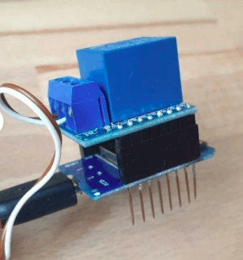

Of via Domoticz een thermo sensor pakken en een relais gebruiken.

Wolly schreef op donderdag 28 januari 2021 @ 10:57:
Mijn oude CV thermostaat was met beldraad oid aangesloten, zo'n blauw/rood kabeltje. Aangezien ik voor de Pana met een 230v schakelthermostaat moest werken heb ik de kabel moeten vervangen. Door zo'n beldraad mag je geen 230v voeren.
relais gebruiken: via de thermostaaat 5V door het kabeltje en bij/in de pana het relais laten sturen door die 5V.
(voorbeeld: https://nl.aliexpress.com/item/32736680437.html )

sjimmie schreef op donderdag 28 januari 2021 @ 11:55:
Uit Nederland gaat wel sneller https://www.otronic.nl/a-...Vnn_VVsRKtekaAuc1EALw_wcB

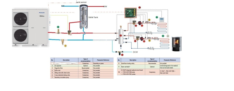

Afbeeldingslocatie: https://tweakers.net/i/xduVUerQYCzpj1YlJADfsemI3Tk=/800x/filters:strip_icc():strip_exif()/f/image/Rdss7ElGDwizartejkjWqWOF.jpg?f=fotoalbum_large
U heeft eerder dit schema doorgestuurd.
Dus in mijn voorbeeld als ik dit toon aan een installateur/technieker.
Weet die perfect genoeg wat er moet gebeuren ?
Hij heeft geen extra manuals nodig of uitleg ?
Als sanitair installateur moet dit een basis zijn en zeker mogelijk via dit schema dat je hebt gestuurd?
Ik heb wel interesse in dit systeem :
https://www.havepe.nl/nl/...rverwarming_honeywell_hce
Dus Dit zou een heel eenvoudige installatie moeten zijn dan voor deze in combinatie met de warmtepomp te doen ?
Als ik naar het schema kijk , deze zoneregeling zou dus ook aangesloten moeten worden met de printplaat van panasonic die ik momenteel al hier heb liggen ?
En op die manier kan hij het buffervat aansturen voor elke zone de tempetatuur te regelen ?

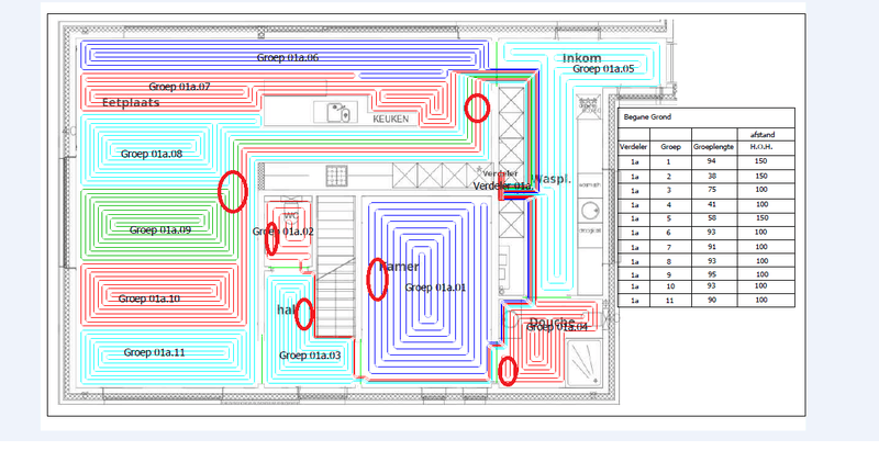

Ik ben totaal niet technisch aangelegd en hier nooit over gestudeerd of heb hier 0 kennis van.
Maar als ik even logisch nadenk en eens alles overloop
en ik mijn legplan van vloerverwarming bekijk :
Afbeeldingslocatie: https://tweakers.net/i/rRAfQBMbIyOq493mn1fue_XFr-4=/800x/filters:strip_exif()/f/image/qtWY9kHQY87ctRu43qe4o8WF.png?f=fotoalbum_large
Afbeeldingslocatie: https://tweakers.net/i/rPaZWZixtaHwNbOKkDfoOQ6-OY0=/800x/filters:strip_exif()/f/image/ICvzMuiX5eXCiq06mRcBp0BH.png?f=fotoalbum_large
Dan wil dit dus zeggen als ik deze honeywell hce zoneregeling aankoop en elke kamer voorzie van een thermostaat (die de temperatuur dan voelt van elke ruimte/kamer.
Dan ik via deze domotica van honeywell platform dus kan gaan bepalen van ok
" ik wil bij verdeler 1a ( gelijkvloers) ga ik groep 6-7-8-9-10-11 openzetten zodat de living & keuken
volledig opwarmt naar bijvoorbeeld 21graden.
Wat er dan technisch gebeurd is dat dan via de printplaat hij dit commando zal geven aan het buffervat van 300liters voor deze 6 groepen open te zetten en daar warm water door te stromen tot dat de ruimte 21 graden heeft. (dus zal het buffervat het water doen stromen naar de 3 weg zoneklep en zo naar het circulatie pompje en deze pomp stuurt deze door naar de vloerverwarming verdeler ( en dus zet bijvoorbeeld deze 6 groepen open die gevraagd zijn.)
Dus het is misschien al mogelijk via domotica voor in te stellen " ok ik kom om 16uur thuis van werk dus vanaf 15u30 zet ik deze 6groepen open voor deze temperatuur te krijgen "
Dan "Om 23uur ga ik slapen en worden deze groepen afgesloten en het water teruggestuurd naar de boiler en koelen de ruimte terug af naar een andere temperatuur".
Nu ik vraag mij af als ik deze 6 groepen van de living/keuken open laat staan 24/7 + de groepen van het 1ste verdiep + badkamer laat openstaan 24/7.
Is het verbruik heel groot hiervan sinds het een constante temperatuur/flow is , waarbij er niet veel werk is / niet veel energie voor nodig is of wel ?
Klopt mijn redenering een beetje voor het technisch gedeelte ?

ok, heb je die ookal :) dan zou een instalateur aan dat schema en de instalatie handleiding genoeg moeten hebben. dan is het schema het concept en instalatie handleiding hoe het aan te sluiten. kan prima goedkomen.
Draden naar censoren zijn bij mij (mis)bruikte Utp kabel
draden naar pompen, kleppen en de mixing valve ( kan even niet op de nederlandse naam komen (@Heronimo ) zijn 230V
Omdat jij waarschijnlijk dezelfde aanvoer temp kan hebben in de zones is een deel van het schema wellicht niet nodig (bv nr 8), maar de sensor (naast nummer 7) is dat volgens mij altijd.

twain4me schreef op donderdag 28 januari 2021 @ 14:32:
Simpel uitgelegd: (Keep it Simple)
Beide werken onafhankelijk!
1. De panasonic en de printplaten sturen water aan met een bepaalde flow richting jouw vloerverwarming verdelers. De panasonic en printplaten meten het retourwater en het verschil en passen daar het vermogen / flow weer op aan. Dit gedeelte is verder te verfijnen met o.a. domoticz
2. Jouw verdelers bepalen welke flow naar welke groep gaat. Afhankelijk van de lengte en HOH en afgifte stel je mbv de flowmeters de juiste flow in totdat al je kamers op een ongeveer gelijk temperatuur zijn.....
De HCE80 kan vervolgens fijnregeling toepassen door een groep af te sluiten als de ruimte te warm wordt door bijvoorbeeld ZON! De HCE80 bepaalt dat zelf met de thermostaten! De panasonic weet hier niets van kijkt alleen maar naar de retourtemp van het totaal (gemengde retour water) van je 2 verdelers!
En door het afsluiten van groepen stijgt de flow in de andere groepen en krijgen meer warmte.
Totdat ook deze opgewarmt zijn en sluiten.Hierdoor stijgt je retourtemp naar de pana en gaat de pana terug moduleren!!
Wel moet je een aantal ruimtes/groepen altijd open hebben. Dit hangt af van het huis en de ligging. Maar een hal als binnenruimte kan prima zijn maar kan ook te klein zijn.
Je verwart zones van vloerverwarming met zones van de panasonic...
Bij de HCE80 zijn dat je groepen/ruimtes/thermostaten
Bij Panasonic gebruikt men zones o.a. bij het verschil in LTV (vloerverwarming) en HTV(Radiatoren)
1 verdeler per verdieping hoeft niet een apart ingeregelde zone te zijn in de Pana. En dus ook geen extra kleppen printplaten etc..

jens1211 schreef op donderdag 28 januari 2021 @ 14:32:
Vloerverwarming reageert zo traag, denk aan dagen in plaats van uren, dat programmeren met een timer nauwelijks zin heeft. Met één sensor in de keuken-woon-eethoek kun je de temperatuur daar constant houden met misschien een kleine nachtverlaging om geluid van de warmtepomp te verminderen.
Bij uitsluitend vloerverwarming is een buffervat ook niet nodig; de vloerverwarming slaat het warme water op.
De temperatuur in overige ruimten kan verlaagd worden door de stroming daar te verminderen met de ventielen op de verdelers. Dat kan eenmalig ingeregeld worden en eventueel gewijzigd bij wijziging van de bestemming van een ruimte.

Dus in mijn opstelling zou ik geen extra buffervat nodig hebben voor mijn sww en vloerverwarming apart?
1 van 300liters die ik nu heb en nog 1 van 50liters apart of zou de opstelling van het schema die ik gestuurd heb genoeg zijn voor zowel vloerverwarming + warm water sww denk je ?
[ Voor 3% gewijzigd door jens1211 op 29-01-2021 21:15 ]
  • FransvWoerkom
  • Registratie: Maart 2018
  • Laatst online: 03-11 15:56
jens1211 schreef op vrijdag 29 januari 2021 @ 21:14:
Wel een vat voor sanitair warmwater. 300L is een mooie maat. Dat buffervat uit dat schema lijkt me overbodig. Ook de pompen en mengkleppen tussen dat buffervat en de vloerverwarmingsverdelers. In een monobloc zit een krachtige circulatiepomp om het verwarmingswater door de groepen te pompen.

Ik wil even mijn idee op jullie af stuiteren.
De huidige thermostaat, de standaard panasonic, is ongevoelig. als ik wat nauwkeuriger zou willen gaan shiften. Ik heb vanacht liggen nadenken over een oplossing hiervoor. Een oplossing welke blijft werken als internet weg valt, als Home Assistant weg valt, alles behalve stroom zegmaar. Als ik het huis verkoop, dat alles gewoon blijft werken met een andere gebruiker.
Nu kreeg ik het volgende idee.
1 - bluetooth (BLE) temperatuuropnemer
2 - ESP32 Wemo D1 mini programeren met ESPHome
3 - een relais shield voor rechtsreeks op de D1 mini

Dit ding is te flashen, zodat deze rechtstreeks verbinding maakt met de ESP32 Wemo D1 Mini. 0,1C nauwkeurig. batterijduur 1y+
2 - ESP32 wemo d1 mini
Afbeeldingslocatie: https://tweakers.net/i/IeaqSG5GQW0LVDG1ErBnAzEhkQc=/full-fit-in/4000x4000/filters:no_upscale():fill(white):strip_exif()/f/image/WGWLZtXAMUwVoJTPbsR6VVbS.png?f=user_large
deze module kan gevoed worden met 4-6V van usb.
De module is te flashen met ESPHome. Zo kun je rechtstreeks IN de module temperatuur ranges, en schakelmomenten programeren. Mocht wifi uitvallen, blijft deze zijn werk gewoon doen, omdat dat in zijn voorgeprogramerede chip staat
3 - relais shield voor op de ESP32.
Afbeeldingslocatie: https://tweakers.net/i/noJbxoQbFIE33-i_kAv1GpSTXpk=/full-fit-in/4000x4000/filters:no_upscale():fill(white):strip_exif()/f/image/r8Iq3xOANyulKvjE0OVn3kPe.png?f=user_large
Dit is eigenlijk een eenvoudige relais, klikaan, klikuit. Deze wordt gestuurd door het programma op de ESP32 wemo d1 mini.
De breedte van de module is <30mm.
De twee delen boven op elkaar ziet er ongeveer zo uit (van internet geplukt) het kan nog wat kleiner denk ik. de usb stekker moet je ook even wegdenken.
Afbeeldingslocatie: https://tweakers.net/i/gYJRwaLR5owy0clQIjCm01uCMMY=/full-fit-in/4000x4000/filters:no_upscale():fill(white):strip_exif()/f/image/SpcgLhmg1vH5Q1C9G3WxN3rl.png?f=user_large
Mijn idee, is om het samengestelde pakketje IN de inbouwdoos achter de thermostaat van Panasonic te doen. Het zou moeten passen in een 40mm inbouwdoos.
Resultaat:
Dus een inimini kleine temperatuursensor in de woonkamer geplakt aan de muur ergens.
De 2 modules uit het zicht achter de thermostaat in de inbouwdoos.
Nu is er dus een zelf te programeren aan/uit contact bij de WP te krijgen, welke op voorgeprogrameerde temperaturen wat doet.

Hier een esp32 met espeasy, een relais en geen bluetooth "externe" sensor maar gewoon een bme280 rechtstreeks. (scheelt nog iets wat kan haperen of zelf wegens lege batterij stopt)
Relais stuurt dus bedraad de WP, alles werkt zonder wifi/bluetooth/internet.

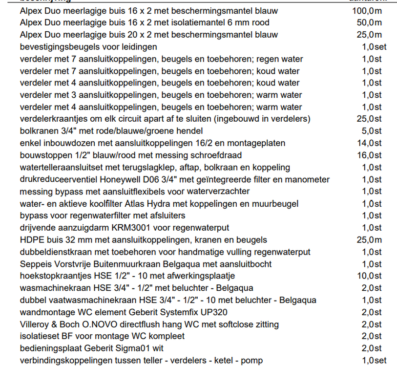

vloerverwarming gelijkvloers + 1ste verdiep
met 2 kunststof dubbelwandig vloerverwarming verdelers 7groepen en 13groepen.
Panasonic warmtepomp type WH-MXC09H3E8
CZ-NS4P print voor type H voor secundaire sturing
CZ-TAW1 interface web module
CZ-TAW1-kabel 10meter
SWP-300 BOILER/BUFFERVAT 300LITERS
PAW-A2W-TSBU buffertank temperatuursensor
AZV643 externe 3 weg klep
Vloerconsoles voor warmtepompen, 600 mm breed
PAW-TS4 temperatuur voeler
2 X Flexibele slang van roestvrij staal
5/4 "IG, 100cm lengte
2 X Isolatie voor flexibele slang van roestvrij staal
40 mm isolatiedikte, WLG040, 100 cm lengte
Driefasige energiemeter SDM530D
Flensplaat voor het aansluiten van een verwarmingselement
Inclusief verwarmingselement 3kW
3 X dompelhuls

jens1211 schreef op donderdag 28 januari 2021 @ 14:12:
Heel erg bedankt al voor de tips.
Het nadeel van deze thermische motoren is dat ze aan/uit zijn.
Ik heb ook alleen vloerverwarming en had ook aan/uit motoren, dit zorgde in de ruimtes met lagere en hogere temperatuur, slaapkamer en badkamer, voor vervelende effecten. Ook de pana vond het niet leuk omdat er dan snel verschil in flow is en in retour temperatuur.
Nu heb ik er stappenmoteren in zitten die als de temperatuur de gewenste temperatuur nadert deels sluit en zijn stand dus aanpast. Bevalt mij prima, dit is van homematic, ik ben er nog niet uit hoe ik het vervolgens zelf via domoticz uit kan lezen. Maar met hun spullen gaat het nu prima. Wat mij opvalt is dat het nu met een dt=5 prima draaid.

Dan had ik een schema van waar en hoeveel thermostaten ik nodig zou hebben?
Ik heb ze aangeduid met een rode cirkel
Afbeeldingslocatie: https://tweakers.net/i/wfEeBK_1aYUvRAuQuR1Glq3u7Uw=/800x/filters:strip_exif()/f/image/vFVljp408s0OoWGW5Wnf6A4c.png?f=fotoalbum_large
Afbeeldingslocatie: https://tweakers.net/i/pIt_HlPNIMpp3zEFkdc39KAI2cw=/800x/filters:strip_exif()/f/image/bODGXDk0FMm3JNGBBbkZzlWb.png?f=fotoalbum_large

Je kunt met één thermostaat meerdere groepen aansturen. Dit wordt meestal gedaan met thermische "motortjes". Deze gaan aan en zetten de groep open. Je kunt meerdere "motortjes" aan elkaar maken zodat en aansluiten op één output van een controller boven de verdeler.
Ik zie heel veel rode cirkeltjes en uit ervaring kan ik je zeggen dat je absoluut niet zoveel thermostaten nodig hebt. In onze woning (totaal 270 m2) hebben we 8 thermostaten: op iedere slaapkamer, op de badkamers, BG (woonruimte, eetgedeelte en keuken hebben een open verbinding), tuinkamer en berging. De gang, overloop, toilet, etc. hebben geen thermostaat en daarvan staat de groep altijd open. D.m.v. flowmeters stel je de flow op het minimale in (in mijn geval). Kamers die een open verbinding hebben hoeven slechts één thermostaat omdat de warmte zich toch verspreid. Daarnaast is het niet comfortabel als je van de keuken -> woonkamer en visa versa loopt dat de vloertemperatuur niet gelijk is. De BG zal bij een warmtepomp meestal 24/7 verwarmd worden. Boven heb je meestal minder warmte nodig. Je BG vloerverwarming is dan meteen je buffer.

En zoals @_Piwi_ zegt ga ik niet zoveel thermostaten nodig hebben ,( nu werden er mij 19 aangeraden)
maar lijkt mij best veel :D

Dan is de grote vraag kan ik diezelfde 300liters SWW ook gebruiken voor mijn vloerverwarming indien ik dan via een zoneregelaar de groepen open laat van de BG en voor een 24/7 flow zorg en voor een temperatuur tussen de 18-20graden ga in die ruimte al zeker.
(dus dat mijn SWW vat kan gebruikt worden als "de buffer voor mijn vloerverwarming" + "nog eens als boiler speler voor mijn sanitair warm water")
En ook geleerd voor dan niet teveel thermostaten te gebruiken maar gewoon 1 per elke grote ruimte.
En dan elke wifi thermostaat dan programeren zodat ik zeg "jij hoort bij deze 5 groepen en andere thermostaat bij deze 6groepen etc etc."
Ik kan jullie al niet genoeg bedanken voor al deze uitleg & hulp zodat ik er toch iets van begrijp.
endan ook de juiste keuze maken voor mijn installatie setup

jens1211 schreef op dinsdag 2 februari 2021 @ 19:40:
Ok dus op zich is het SWW vat die ik momenteel heb van 300liters nog niet zo erg
en kan ik daar nog iets mee aanvangen.
Dus hoe ik het nu verneem kan ik dit SWW 300liter behouden en kan ik toch al zeker 30minuten douchen
want meestal douch ik minstens 20minuten haha :D.
Maar dus kan ik dit zelfde SWW vat ook gebruiken voor mijn vloerverwarming circulatie ?
Die 300liter is genoeg voor een constante flow + voor mijn sww (waarvan ik dan zuinig omspring met mijn warm water en niet 40minuten ga douchen met twee douches tergelijktijd ofoz :D) ?
Het is de bedoeling dat ik bijna alle groepen open zal laten en alle ruimtes altijd zal verwarmen op dezelfde temperatuur dus een flow 24/7.(toch 24/7 zeker de BG ruimte)
(bovenverdieping zal ik niet openzetten , enkel wanneer ik het wat warmer wil naar de avond toe)
Dus voor zoveel liters (300liter) te kunnen opwarmen tot 55graden of meer moet ik dan wekelijks zo
een legionella run doen" voor dan op temperatuur te komen ?
Dus een samenvatting :
Als ik alles goed afstel kan ik dit 300liters SWW vat gebruiken voor mijn warm water voor keuken+douches+bad+... als ik dan een legionella run doe elke week en deze toch altijd rond een 55graden temperatuur krijg.
Die 300 liter sanitair warmwatertank is een prima keuze om met een Panasonic warmtepomp sanitair warmwater te maken. De tank wordt gevuld met leidingwater en de warmtepomp wordt (via de driewegklep) aangesloten op de spiraalvormige verwarmingsleiding in de tank. De tank heeft uitsluitend een functie voor sanitair warmwater. Dus niet als buffer voor verwarming van de vloeren. Dat kan die tank niet en gelukkig is het ook niet nodig, want de vloeren bewaren zelf genoeg warmte.
In normaal bedrijf warmt de warmtepomp de tank op tot 53 graden als de temperatuur gezakt is tot 43 graden. Maar dat kun je ook anders instellen. Om te voorkomen dat onderin de tank, waar de temperatuur meestal lager is, de legionella bacterie kan groeien, komt er onderin de tank een elektrisch verwarmingselement van 3kW, aangesloten op de warmtepomp. Je kunt de warmtepomp programmeren om eens per week met dat element de tank tot 65 graden op te warmen om bacteriën te doden.

FransvWoerkom schreef op dinsdag 2 februari 2021 @ 21:05:
https://benem.nl/lovak-eco-kunststof.html
Als ik mijn vloerverwarmingverdeler nog eens goed bekijk en lees
staat erbij dat deze zonder pomp is.
En dit zou niet zo goed zijn voor wanneer je voor elke zone/ruimte een andere temperatuur zou willen
omdat het koud en warm water niet kan mengen ofzo.
Moet ik er dan nog 2 extra pompjes tussen plaatsen of kan dit niet ?
En volgens ik u uitleg lees , zal ik enkel met dit 1 SWW vat van 300liters genoeg hebben
voor ook mijn vloerverwarming te regelen ?
Dus als er een ruimte verwarmt moet worden zal er dus via een thermostaat een signaal worden gegeven dan voor die stappenmotor open te zetten en zal er warm water stromen door al deze groepen die verbonden zijn met de thermostaat.
Dit water komt dan ook via het SWW vat.
Maar ik beeld mij nu even een situatie dus dat mijn SWW vat gevuld word met 300liters dus het vat is vol
en mijn warmtepomp warmt deze op. En alle groepen zijn gesloten bijvoorbeeld / geen temperatuur ingesteld.
En ik ga bijvoorbeeld een lange douche nemen van 30minuten en het water is op
en iemand zet dan 2 thermostaten aan waarbij er dus groepen opengaan en er water naar die groepen wil stromen. Deze SWW word dan automatisch terug gevuld met stadswater of leidingwater of wat dan ook als er gedouchet word of als het water zakt ? Zodat er altijd "watervoorraad is" voor alle gebruiken ?
Dus de werking van een vloerverwarmingverdeler zonder pomp :
Als een ruimte 15graden heeft en ik wil 20graden hebben.
(mijn SWW vat heeft het water momenteel 55graden)
=> Dan zal de wifi thermostaat een signaal geven naar de zoneregelaar en de zoneregelaar zal dus dus de stappenmotor aanspreken voor deze groepen opentezetten die verbonden zijn met die ruimte.
Dus dan stroomt er warm water van 55graden door al deze groepen in een flow door alle vloerverwarmingsbuizen waardoor de ruimte dus in een snel tempo de temperatuur omhoog doet.
Moment dat de voeler/thermostaat aangeeft " ok het is 20graden nu" worden de groepen gesloten
en keert het water terug in het SWW vat ?
Want als ik zo 55graden zie stromen door die buizen , denk ik dat de ruimte wel heel snel zal stijgen.
Maar als de ruimte dan plots 22graden heeft en ik wil dat de ruimte terug naar 18graden gaat
en er is enkel water aanwezig met een temperatuur van 55graden , dan kan ik toch nooit afkoelen ? / koeling gebruiken ?
Dus ga ik zeker extra pompjes nodig hebben of toch dat ik koud water kan mengen ??

jens1211 schreef op dinsdag 2 februari 2021 @ 21:46:
Het is al een paar keer gezegd, maar nog een keer heel concreet:
SWW vat = enkel en alleen douchen, bad en wastafel.
Buffer vat = enkel en alleen vloerverwarming en radiatoren
Als je dit niet begrijpt, dan heeft het weinig zin om in te gaan op de rest van je vragen. Laten we dat dus eerst vaststellen dat dit is binnengekomen.

Ok dat is duidelijk
dus ik moet gewoon nog een extra buffervat aankopen dan
voor mijn vloerverwarming.
Dan zal ik dit doen.
