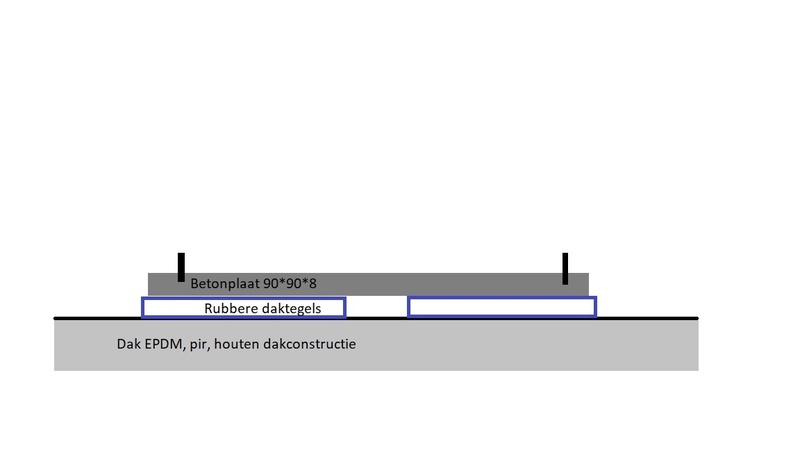

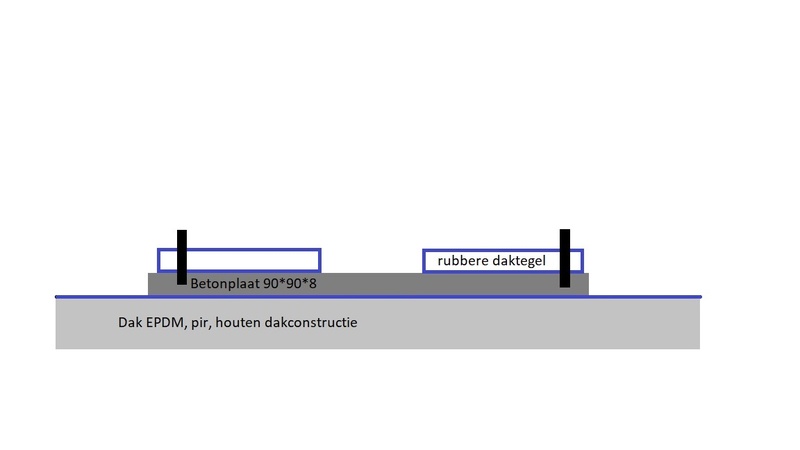

Misschien dat iemand me hier een tip kan geven aangaande de plaatsing van mijn panasonic buitenunit (9kW 3 fase). Deze komt op een plat dakje te staan waarop een betonnen plat komt te liggen om de unit op vast te zetten. Wat is (geluid en trillingtechnisch) de beste aanpak:
Optie1:
Dak - rubberen tegels - betonplaat - buitenunit

Optie2:
Dak - betonplaat - rubberen tegels - buitenunit
Afbeeldingslocatie: https://tweakers.net/i/ysN63s2y-9g5T47kTST3v5lwVcU=/800x/filters:strip_icc():strip_exif()/f/image/wYwq8AbsaYK9laf3svsiIpF0.jpg?f=fotoalbum_large
Mijn excuses voor mijn beperkte paint skills, maar iemand die mij hier advies in kan geven?
Het dak is overigens sterk genoeg en bestaat uit een houten balklaag tussen mijn garage en huis met daarboven hotenplaat, pir isolatie en een EPDM afwerking.
[ Voor 7% gewijzigd door lithoijen op 08-02-2021 19:42 ]

lithoijen schreef op maandag 8 februari 2021 @ 19:40:
Optie1:
Optie2:

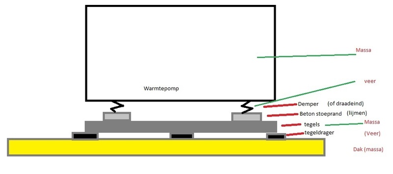

de beste aanpak is hem niet op het dak plaatsen ;)
niet alleen om de trillingen maar ook met de berijkbaarheid. vraag maar aan een aantal mensen hoe handig het nu is om een Wp op de dakkapel te hebben staan als je moet sneeuwscheppen.
dus als je keus hebt.. zet hem gewoon op de grond.
beton direct op je dakbedekking gaat niet erg leuk werken
persoonlijk zou ik een aaneengesloten vlak maken van beton tegels (op tegel dragers) daarop zou ik een insluitband lijmen met epoxy en daar zou ik goede dempers opzetten en dan de unit goed waterpas zetten.( dat laatste wordt nog wel eens onderschat)

@twain4me Hij komt toch echt op het dak, overigens geen dakkapel, maar een behoorlijk goed bereikbaar afdak dat tussen de garage en het huis hangt. Sneeuwruimen, of onderhoud, is daar veilig mogelijk. De tip van waterpas plaatsen neem ik zeker mee.
Het worden dus geen losse tegels, maar 1 betonplaat, ik hoop met wat meer massa ook trillingen te verminderen en kan zo bovendien een stabiele ondergrond bieden die stormvast is. De insluitband kan ik niet goed plaatsen, wat bedoel je daar mee, of wat is het doel?

In de gebruiksaanwijzing staat ook dat massa tegen trillingen werkt.
Veren en dempers en al dat soort rommel is onzin. Vast bouten op 100 kg beton en de wp kan niet in beweging komen

ik snap wat je wil bereiken en daarom zeg ik ook goed aansluitende tegels dat heeft nagenoeg dezelfde functie ;)
mag natuurlijk ook een grotere beton plaat pakken, wat jij wil, ik vertel alleen wat IK zou doen.
Overgens zou ik hem eerst gewoon op draadeinde zetten en pas bij problemen een demper kopen.
Het doel van de insluitband/opsluitban/trottoirband/stoeprand is naast gewicht en uiteindelijk het bevestigingspunt iets van hoogte krijgen en het koppeld de tegels.
