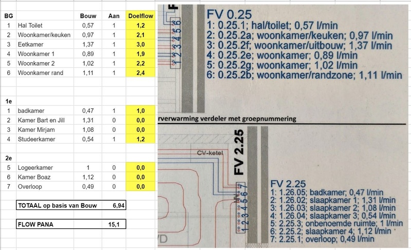

Voor mijn afgifte beneden zou een vaste/minimum flow van 15 handig zijn: Eén van de groepen is groter dan de andere en die heeft meer flow nodig. Die staat al helemaal open maar bij een flow van 10 l/m krijgt die toch ongeveer evenveel als de andere en is Tr daar stuk(je) lager. De flow vastzetten op minimum van 15 wil ik wel eens proberen. En dat dT vrij. Welke waarde moet ik dan voor flow invoeren? Zijn van die rare hexadecimale waarden dacht ik?

Hier is 96 oftewel 0x60 ongeveer 15 liter per minuut.

De flow is afhankelijk van de weerstand van je afgiftesysteem. Met het servicemenu (Installer setup > Service setup) kun je hexadecimale waarden instellen en dan de flow aflezen.
Let op dat je dT niet te laag wordt of je flow te hoog. Je zit al op je minimum vermogen.
Waarschijnlijk verhogen de kabouters je flow als je de andere groepen verder knijpt.

Als je flow i(Tr) in die ene groep te laag is, kun je de andere groepen iets knijpen. Dat heb ik ook gedaan Tot ze allemaal dezelfde Tr hebben.

Edit: Ik heb vanuit bouw een vloerverwarmings inregel overzicht gekregen met flow per groep (kolom 'Bouw'). Dit heb ik vertaald naar doel flow per groep (geel gearceerd) op basis van de ingestelde max flow van de Pana. Uiteraard rekening houdend met groepen die uit staan ('0' in kolom 'Aan').
Afbeeldingslocatie: https://tweakers.net/i/qZ1w-VpA5b_-inXeUplvGD-dLec=/800x/filters:strip_icc():strip_exif()/f/image/ntVCSZcb8pDTLwdA36IrdYYr.jpg?f=fotoalbum_large
Ik ga dit maar eens proberen te bereiken en na poosje Tr per groep meten om te kijken of dit beetje klopt.

Als de WP poosje loopt met deze 'optimale' waterzijdige regeling zou de Tr per groep ongeveer gelijk moeten zijn. Dat wil ik checken met IR thermometer nadat de WP paar uur heeft gedraaid.

Voel je nu veel verschil in de vloer temp? Zo heb je de afgelopen week toch ook gevoeld of de temp van je groepen een beetje klopten. Of loop je nooit op blote voeten?

Dan denk ik toch dat je die andere groepen verder moet knijpen. Wanneer je de pomp meer kracht of flow geeft verdeelt hij dit gewoon over de groepen en dus krijgen ze allemaal naar verhouding meer.

Bij mij is de BG in 4 groepen verdeeld, bij jou niet?
  • KaDoos
  • Registratie: December 2020
  • Laatst online: 16:05
Heb je behalve dat papiertje dat je liet zien geen verdeling van de groepen gekregen met de lengte van iedere groep erbij?
  • KaDoos
Zou bij het legplan moeten zitten.
  • KaDoos
Niet goed gekeken, je woonkamer heeft 5 groepen, en die moeten inderdaad allemaal dezelfde Tr krijgen door te knijpen en bij allemaal de flow te regelen met de debiet meters.
