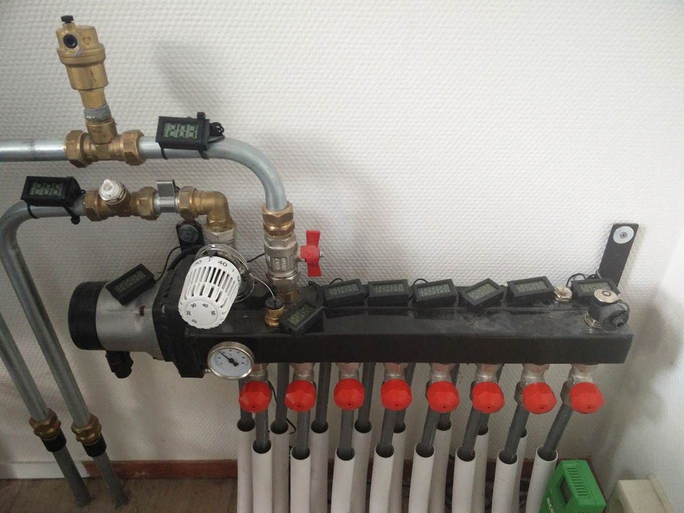

Possible schreef op zaterdag 26 februari 2022 @ 19:58:
Zoals aangegeven vandaag bij een vriend van mij de voorbereiding gemaakt voor de WP.
Wat hebben we gedaan?
- Alle 32mm leidingen van de WP naar de Vloerverwarmingverdeler via de dakdoorvoer, garage en kruipruimte.
-Stroom in meterkast aangesloten (2 aparte aardlekautomaten)
-2 x thermostaatdraad getrokken
-Koppelingen erop gemonteerd
Things to do:
- Alles moet nog afgeperst worden.
- Aansluiten op een (nieuwe verdeler)
- Exta isolatie aanbrengen
-Alles beugelen
Je hebt aanvoer op de onderste aansluiting en retour op de bovenste, is dit in de zin van aanvoer naar de warmtepomp en retour is vanaf de warmtepomp?
M.a.w. uit de bovenste komt de warmte?
  • Possible
  • Laatst online: 23:01
klump4u schreef op donderdag 3 maart 2022 @ 12:51:
Nee de onderste is retour en de bovenste aanvoer. Bij de verdeler zit het wel goed. @koevlaas2 Heeft alles inmiddels draaiend

Hoi Allen,
ik ben nu al enkele tijd alle info over de panasonic aan het doorlezen, en dacht dat ik alles helder had, maar nu loop i ktegen het volgende aan:
mijn CV-leidingen zijn overal 22mm buitenmaat. Dat zal dan ~19mm binnenmaat zijn.
De Warmtepomp zou op het garagedak komen, naar de VVW-verdeler die daar 2 meter onder zit. En via CV leiding dan ook naar radiatoren 1e etage (1 T22 radiator, 1 designradiator badkamer en 1x vvw op retourleiding badkamer).
Gasverbruik 2021 was 1500m3, waarvan 1341 voor verwarming en 159 voor SWW. Ik denk aan een 9KW Unit, maar 7KW zou ook al kunnen denk ik met de Koevlaas formule. Alleen is dan nét aan, en we gaan nog aanbouwen. Dan gok ik toch maar op 9KW
Er komt een warmtepompboiler op zolder.'
Nu terugkomend op het eerste stuk van 22mm leiding buitenkant, gaat dit een probleem opleveren? zelfs bij de CV ketel is het deze diameter..
  • LinuZZ
Heb je niet ergens een T-stuk 22-22-22 zitten? Zo ja dan zou je kunnen overwegen een 22-28-22 t-stuk erin te zetten (of wat je dan ook voor buis gebruiken gaat, gaat om het idee)
Dat is in ieder geval hoe ik het deels ga doen.
Als je met een t-stuk 22 x 1 x 22 inbreekt in het midden van je cv leiding (bij de verdeler) dan is het geen probleem.
Ook sluit ik weleens een wp aan op de 22mm die normaliter aan de cv ketel zit en dat gaat ook nog best aardig.

@ErgoStijn ik ben ook bezig met aansluiten en heb alleen maar radiatoren in huis, hoofdleiding is ook hier 22 mm en totaal 7 meter lang ongeveer, de aftakkingen naar de radiatoren is 15 mm. De hoofdleiding ligt grotendeels in de kelder en daar sluit ik d.m.v 25 mm kunstsof (4 meter) de warmtepomp op aan die naast de voordeur in de tuin komt te staan.

@klump4u @koevlaas2 @LinuZZ Dankjewel voor jullie reacties. Ik ga mijn boodschappenlijstje compleet maken en dan hier nog even voorleggen.
Ik heb naast de verdeler twee verticale CV leidingen (wss ter voorbereiding op radiator in garage aangelegd) waar ik met een koppelstuk verticaal op kan inprikken. Ik zal zorgen dat er geen verdere minimalisatie komt in de leiding.
Daarna bestellen en nog een installateur zoeken.

Afgelopen dagen typisch een gevalletje externe thermostaat grijpt in op 21 graden om te voorkomen dat mijn woonkamer een sauna zou worden. 9.00 uur uit en om 18.00 weer aan. Afbeeldingslocatie: https://tweakers.net/i/biVNxF97ZkUb7GRFi90s-NcNe78=/800x/filters:strip_exif()/f/image/FkQvh4dF8wYdinueNGWwvM07.png?f=fotoalbum_large
  • sjimmie
  • Laatst online: 13-10 15:30
@Carboy54 mooie kleurtjes maar ik heb geen flauw idee waar ze voor staan.
maar ik snap wat je wilt zeggen, een externe thermostaat is met deze zonovergoten dagen wel prettig.

Sorry maar paars is de compressor. Bovenste lijnen temp aan en afvoer

Mijn huidige verdeler voor m'n vloerverwarming is dit:
Afbeeldingslocatie: https://tweakers.net/i/6cscJkd3RXQVd-vmuYivPZAYQJI=/full-fit-in/4920x3264/filters:max_bytes(3145728):no_upscale():strip_icc():fill(white):strip_exif()/f/image/6Uuev6GCCDEU3Y6n14uZ7axM.jpg?f=user_large
Dit is ook het enige wat warmte afneemt in mijn woning. Ik kan de buizen linksonder redelijk makkelijk oppakken iets verderop onder de vloer en zo naar buiten leiden naar de beoogde plek van de warmtepomp.
Echter is dit maar 18 mm buis. Moet dat worden vervangen tot aan de verdeler?
En betreffende de verdeler zelf, móet deze ook vervangen worden (voor een open verdeler) of is het te proberen met deze? Ik heb een soortgelijke open verdeler gevonden maar heb nog geen flauw idee wat deze moet kosten. Ik heb nog niet een andere verdeler gevonden die op dezelfde manier de leidingen heeft gepositioneerd, het lijkt mij een flinke klus om alle leidingen ook nog aan te moeten passen.

Beekforel schreef op zondag 6 maart 2022 @ 21:55:
Pomp moet eruit of afdoppen maar dat is niet te zien of dat gaat bij deze verdeler. 18 mm buis zonder vernauwingen van passtukken etc?

Carboy54 schreef op zondag 6 maart 2022 @ 22:36:
Buiten hetgene wat je op de foto ziet niet.
Maar wanneer de pomp van de verdeler moet is het misschien beter om gewoon het hele traject te vervangen.

Beekforel schreef op maandag 7 maart 2022 @ 07:28:
Tenzij je de interne verbinding tussen aanvoer en retour kunt dichtstoppen, is verwijderen van de pomp niet genoeg. Je kunt de verdeler vervangen door acht stukken slang af te knippen. Of je maakt je eigen verdeler met de Giacomini kit:
https://www.heiz24.de/Gia...min-for-8-groups-34-E-New
Of goedkoper deze, maar dan gemonteerd op Fischer ALK consoles:
https://www.radiatorendis...-voor-verwarmen-en-koelen
Ik zou in ieder geval de 18mm leiding vervangen door een met grotere doorlaat. Bijvoorbeeld 25 of 26mm uitwendig.
Of je maakt vanaf hier een nieuwe leiding naar buiten? Dan zet je gewoon 2 T-stukken op de stalen buizen en vandaar naar de warmtepomp.

FransvWoerkom schreef op maandag 7 maart 2022 @ 13:10:
Wat bedoel je precies met 8 stukken slang afknippen?
Ep Woody schreef op maandag 7 maart 2022 @ 13:22:
Dat lijkt mij inderdaad the way to go. Maar dan zonder T stukken en zonder de stalen buizen, gewoon rechtstreeks.
