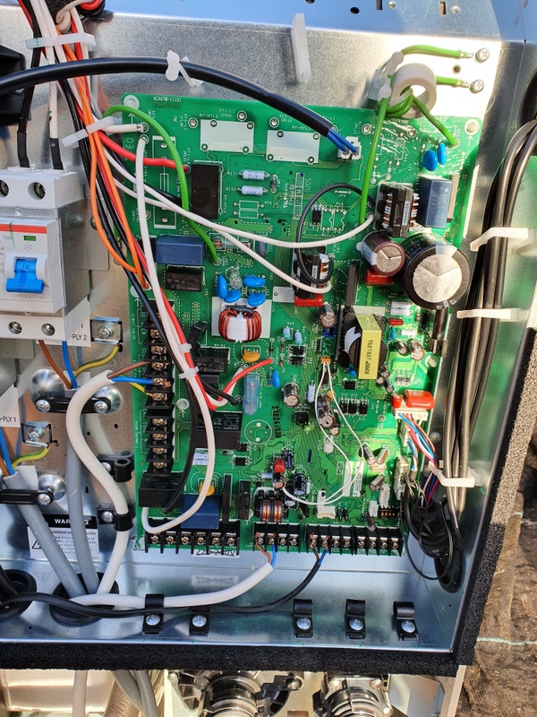

Ik heb 'n probleem bij installatie, en mijn wamtepompinstallateur en de Panasonic technische helpdesk komen er niet uit. Iemand hier?
Situatie: vandaag de laatste puntjes op de 'i' gezet samen met een monteur en mijn 5kW Panasonic monoblock (WH-MDC05J3E5) aangesloten. Alles leek goed te gaan, maar na afvullen (druk blijft constant) en inschakelen lijkt het systeem niets anders te doen dan water rondpompen. Er wordt niet verwarmd / de compressor en ventilator gaan niet aan. Ook geeft de afstandsbediening (die in de woonkamer hangt) aan dat de buitentemperatuur -20 zou zijn, en verschijnt er 60 seconden na opstarten de error H90: "Communicatiefout binnen-buiten'.
Details van het systeem / wat hebben we geprobeerd:
  • In eerste instantie dachten we dat de error verwees naar een communicatieprobleem tussen de afstandsbediening (remote control, in de Engelse versie) en de pomp. Uitgesloten door de afstandsbediening met een korte kabel direct naast de pomp te hangen (aangesloten op PCB bij 'remote control'), maar dat maakte geen verschil.
  • De Panasonic helpdesk vroeg ons de 'remote control'-aansluitingen op de PCB door te meten, want volgens de kerel aan de lijn (die ook maar gewoon de documentatie erbij pakte) zou daar tussen de 45 en 60 volt op moeten staan. Wij hadden daar slechts ~16V, maar volgens mij moet daar ook écht geen 60V op staan. De Pana-kerel zei dat we de PCB maar moesten vervangen, maar volgens mij slaat dat nergens op: de remote geeft gewoon beeld, en kan de pompsnelheid uitlezen.
  • We hebben gecontroleerd of de temperatuursensor op de warmtepomp netjes op de PCB (niet die achter de front-panel, maar die binnen in de unit) aangesloten zit, dat is zo.
  • Het systeem is via een driewegklep aangesloten op vloerverwarming (1 zone) en een boiler voor SWW. De error verschijnt ongeacht of ik instel dat er een tank in het systeem zit, en ongeacht of de kabel voor de driewegklep op de PCB aangesloten zit. Dus ook als ik het systeem slechts vloerverwarming laat doen gebeurt er niets behalve circulatie door de pomp.
  • Ook als ik de sensor uit mijn SWW-tank loskoppel van het PCB blijft de situatie onveranderd.
  • De remote control geeft aan dat de unit iets aan het doen zou zijn. Als ik 'm aanzet verschijnt (afhankelijk van of ik tank of vloer kies) het symbool voor 'Ruimteverwarming ingeschakeld' of 'Tankverwarming ingeschakeld'.
  • Bij systeemgegevens staat dat de compressor nog niet één keer aangeslagen is. De pompsnelheid wordt daar wel live geupdate, en schommelt rond de 15l/m.
  • In het installation menu staat ingesteld dat er geen optionele PCB in de unit zit, wat ook niet het geval is.
Heeft iemand een idee? Ik sta even paf, mijn installateur weet 't ook verder niet, en Panasonic kan telefonisch ook niet verder helpen...
Edit: nog ter aanvulling, de H90-foutcode staat in de Panasonic end user guide omschreven als "Communication errors between indoor and outdoor unit", maar de MDC05J3E5 is een monoblock...

.Frank schreef op vrijdag 25 februari 2022 @ 19:15:
Misschien domme opmerking, maar op je laatste foto zie ik de automaat uit staan?
En ik mis de vork kabelschoenen 😬

Quote: "En ik mis de vork kabelschoenen"
En ik zie aderhulzen :+

frisianstar schreef op vrijdag 25 februari 2022 @ 20:27:
Functie 'afpompen' ? maar dat verklaart nog niet de -20°C
die functie moet je niet aanzitten.
en dat de installateur het niet weet is niet raar, installeren is iets anders dan diagnoseren/repareren.
ik vermoed dat het wat dieper zit in het systeem. wat precies is lastig te zeggen op afstand. de sensor in kwestie zit op de andere printplaat.
en wat aderhulsjes mag wel hoor. O-) (shit, te laat -O- )

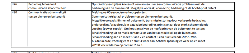

Heb je uberhaupt de service manual bekeken bij H90? Daar praten ze werkelijk over die max 60v. Ik zou dat maar eens volgen en meten.

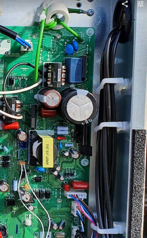

Afbeeldingslocatie: https://tweakers.net/i/xHPje8l9cp8TeJyH9mI4UHDw50A=/800x/filters:strip_exif()/f/image/iFChbhHaq5T8VimOmhA9Zio9.png?f=fotoalbum_large
Je print ziet er in de rechterbovenhoek ook niet helemaal fris uit.
En de kabels rechts (die zwarte in de witte kabelhouders) zijn dat schuurplekken?
[ Voor 18% gewijzigd door martijn v o op 25-02-2022 21:25 ]

martijn v o schreef op vrijdag 25 februari 2022 @ 21:24:
in die hoek (en op meer plekken) zit conformal coating. ;)

Dat bedoel ik niet er zitten vegen alsof hij nat is geweest.

Scherp, maar het lijkt vooral een vertekening van de foto te zijn, hier is 'n andere:Afbeeldingslocatie: https://tweakers.net/i/BNPjUPtbABum_FWZZNLHDTrOZAE=/x800/filters:strip_exif()/f/image/pzy36lDSXGUelkMW01Sgg74s.png?f=fotoalbum_large
Het is mij in ieder geval niet opgevallen dat de PCB er nat, of de kabels er geschuurd uit zagen - alles leek splinternieuw zoals 't zou horen.

martijn v o schreef op vrijdag 25 februari 2022 @ 21:33:
dat is de coating, die word met een kwast handmatig aangebracht. ;)
