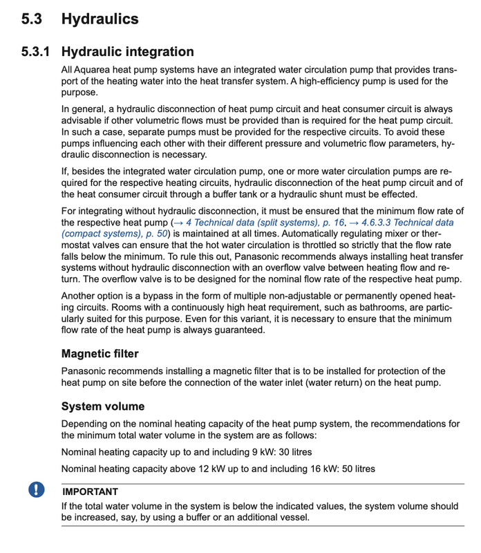

Ik wil beginnen met het uitspreken van mijn waardering voor de hoeveelheid informatie die jullie delen. Ik heb een hoop geleerd van jullie allen.
Ik ben me aan het oriënteren op een warmte pomp. Na het lezen van de TS, de installatie handleiding, de model specifieke handleiding en het zoeken op specifieke zoektermen (buffer, minimaal vermogen ) heb ik toch nog wat vragen. Maar eerst een stukje context.
Het huis is gebouwd in 71. Het huis heeft een woon oppervlakte van 113 m2. Er is de nodige isolatie toegepast ondertussen, maar klaar is het nog niet. De kozijnen en het glas moeten nog maar dat is voor de lange termijn (financieel komt het op dit moment niet uit).
Er is vloerverwarming in de woonkamer aanwezig die ooit is aangelegd als ondersteuning naast de radiatoren. De rest van het huis is voorzien van radiatoren. Het plan is om die jaren 70 radiatoren te vervangen voor lage temperatuur varianten.
De test om te stoken op 50 graden is gelukt. Tot 45 ging het goed maar dan stopte regelmatig de ketel. Dat zal er ook mee te maken gehad hebben dat ik de retour temperatuur naar de ketel zo laag mogelijk wilde hebben. De radiatoren stonden bijna dicht. Ik heb geen invloed kunnen uitoefenen op de pompsnelheid van de pomp in de ketel of het vermogen wat de ketel levert.
Volgens de koevlaas methode kom ik op een vermogen uit van 6.5 kW. Aangezien het minimale vermogen tussen de 7 kW en de 9 kW niet verschilt kies ik uit veiligheid voor de 9 kW versie.
Door de radiatoren en de open (met pomp) verdeler kom ik uit op 57 liter water. De 9 kW versie zou 135 liter water nodig hebben. Daarom wil ik er een buffervat bij hebben.
Eerste vraag.
Dit gaat over de optionele print. Deze print bied een optie voor optionele thermostaat en een optie voor external control. Wat ik uit de berichten op in dit topic haal is dat de optionele thermostaat ervoor zorgt dat de compressor uitschakelt maar de pomp in de WP blijft draaien en bij external control de hele WP uitschakelt. Wat gebeurt er in beide gevallen met de circulatie pomp die na het buffervat zit? Logica dicteert dat de circulatie pomp in het eerste geval (aansluiting op optionele thermostaat) blijft draaien en in het tweede geval (external control) stopt. Is dan de conclusie terecht dat de WP dus niet uit kan als er nog vraag is vanuit het huis? Daarmee dus de bufferende werking van de buffer teniet doet?
SWW/DHW heb ik al opgelost met een warmtepomp boiler die het CV systeem als warmtebron gebruikt. Ik ga de Panasonic niet gebruiken voor SWW.
In de handleiding staan ook de elektrische aansluitingen vermeld. In verschillende reacties in dit forum draadje wordt er ook terecht melding gemaakt van twee aansluitingen voor 230V. In de handleiding staat 1 aansluiting vermeld die max 13A trekt en de andere 17A, hoe hebben mensen dat hier opgelost om 17A op een groep aan te sluiten er van uitgaande dat een standaard groep 16A accepteert? Een 20A automaat kan, maar dan is er geen selectiviteit meer. Een 16A C-karakteristiek plaatsen? Of voor deze aansluiting twee groepen reserveren? (dan worden het dus drie groepen voor de totale warmtepomp). Ik geloof dat dit in de laatste pagina in dit draadje helemaal behandelt wordt. Waarvoor dank. Dan nog een vraag uit interesse. Wat trekt er 17A? Is dat de aanloop stroom van de compressor?
Dan de water aansluiting op de warmtepomp. Dat is Rp 11/4”. Een voor mij onbekende maat dus zoeken levert op:
The G-series screw thread may be internal screw thread or external screw thread; where the Rp-series screw thread is only internal screw thread.
Ik trek dan de conclusie dat ik er iets in moet draaien in plaats van overheen. Maar kan dan een G11/4” daar dan in zonder lekkage? Want R11/4” zou dan conisch moeten zijn. En G draad is niet conisch. Klopt deze gedachte gang?
Hoe hebben de mensen die door de muur gegaan zijn met hun leidingen de gaten gemaakt en weer gedicht? Verwarmingsbuis door de muur en dan met kit weer dichtmaken lijkt me niet echt een duurzame oplossing. Ik zag al een post waar over muurkragen werd gesproken, maar die moeten in beton gegoten worden en de meest minimale diameter die ik kon vinden (ook alleen beschikbaar voor ondernemers) was 60 mm, lijkt me wat ruim voor een 28 mm buis. Andere optie is een een gat boren en daar pvc buis doorheen, is wel het meeste handige denk ik als het door een spouwmuur heen moet, maar ik kan niet de juiste combinatie vinden van diamantzaag/pvc/verwarmingsbuis zodat alles precies op elkaar aansluit.

een buffervat wat je alleen gebruikt voor de systeemgrote kan ook gewoon in de retour zitten dan heb je geen extra pomp oid nodig. behalve dat lijkt het erop dat pana die minimale systeem grote wat ruim heeft genomen. veel mensen hier doen daar weinig mee en hebben formeel een teklein syteem.
Je zegt dat je jaren 70 radiatoren vervangen moeten worden. mooie is dat die dingen het vaak nieteens zo heel slecht doen. ze hebben een wat dikkere wand (dus meer massa) maar waren doorgaans bij het plaatsen al zwaar overbemeten. in de loop der jaren zijn er waarschijnlijk veel verbetereingen aan het huis gedaan (dak isolatie, dubbel glas, nieuwe kozijnen etc) daardoor heb je een behoorlijke kans dat je met een paar boosters (of zelfs zonder) je huidige radiatoren gewoon kan blijven gebruiken. ik zou het gewoon proberen.
Doorgaans hebben mensen hem op 2x 16a zitten.
de aansluiting op de warmte pomp is 1,1/4" ofwel 5/4" buitendraad hij heeft een mooie platte kant dus een wartel past perfect, de meeste mensen gebruiken flex rvs (met epdm binnenbuis)
Ik heb het gat gewoon met een dozenboor gemaakt en dan (vanuit buiten gezien) iets schuin omhoog geboord. ik heb een steens muur en de binnenkant is en blijft kurk droog zeker in een spouw muur zou dit al voldoende moeten zijn. je kan dan nog denken aan mantelbuizen etc om het nog iets beter te maken, maar ik zou er niet teveel moeite in steken behlave als het onder de grond zit. en vergeet de isolatie niet, je noemt een 28mm buis. maar je komt met isolatie een stuk dikker uit ;) (die van mij is incl isolatie 86mm)
volgens mij is je grootste aandachtspunt afgifte.. 6,5KW is niet echt weinig zonder fancoils of fatsoenlijke vloerverwarming. het klinkt niet alsof je een vloerverwarming hebt die echt wat vermogen kan weg stouwen.

Wij zitten goeddeels in hetzelfde schuitje met dezelfde overwegingen.
Voor wat betreft de systeeminhoud denk ik dat deze planning en installatiehandleiding goede handvatten biedt;
Het ingebouwde expansievat is geschikt voor systemen tot 150 liter systeeminhoud (pagina 102).
Afbeeldingslocatie: https://tweakers.net/i/MfSxkPujekuRku2-j_DGdPwkee0=/800x/filters:strip_exif()/f/image/WK9YJEipTQoJRZvCel5ciEsK.png?f=fotoalbum_large
De minimaal vereiste systeeminhoud is slechts 30 liter voor de 5kW, 7kW en 9kW variant (pagina 100). Daar kom je dus ruim aan:
Afbeeldingslocatie: https://tweakers.net/i/4H0kWzMQ8icGRytABJjHSw-To6E=/x800/filters:strip_exif()/f/image/kGOSF9hW2W5zLti5qQafIe9Z.png?f=fotoalbum_large
Wat wel kan zijn is dat je met een mix van afgiftesysteem een grotere schommeling in retourtemperatuur krijgt waar de warmtepomp moeilijker op kan sturen. Daar is een buffervat een mooie oplossing voor die de schommelingen afvlakt.
En hier kom ik in de knoop met mijzelf. Ik ben opgevoed met het idee dat je alleen daar verwarmd waar iemand is. Als ik de inhoud van de radiatoren van mijn woonkamer + keuken bij elkaar optel kom ik aan 25 liter. De vraag die dan bij mij rijst is, is het dan noodzakelijk om meer radiatoren open te zetten om het systeem werkend te houden? En wat doet dit voor de efficiëntie? Ik weet dat ik nu reacties over mij heen krijg dat een buffervat ook de efficiëntie naar beneden haalt (hogere Ta nodig). Ik zit met het probleem of de luxe dat ik alleen rekening hoef te houden met mijzelf. Er hoeft in het deel van het huis waar ik niet ben niet perse verwarmd te worden.

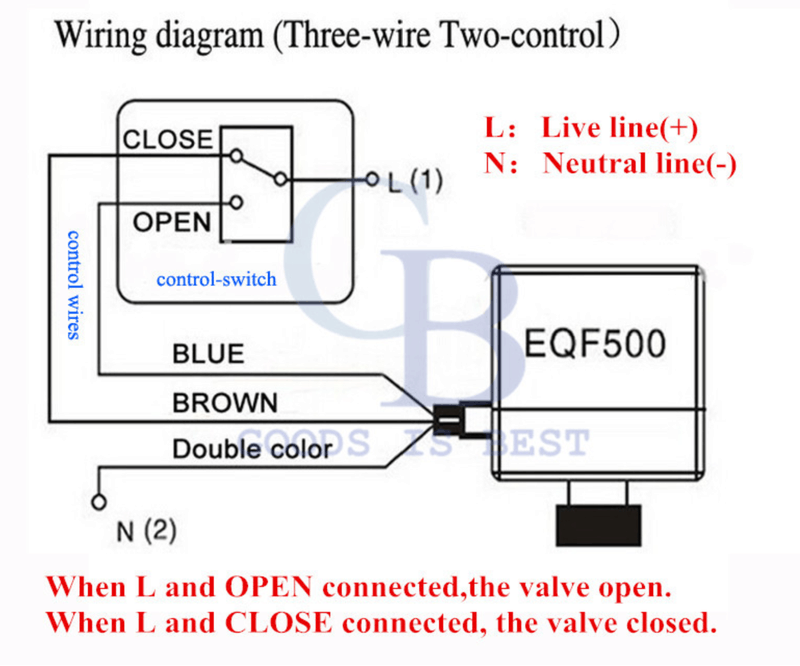

Nog 'n 101-vraagje! Hier is het aansluitschema van de driewegklep die ik via ebay heb besteld (via de link in de TS):
Afbeeldingslocatie: https://tweakers.net/i/TkdVyKh1NmP0CELoatiHyJVmaAg=/800x/filters:strip_exif()/f/image/pHVlOezb44IdN5rnEIAL9F0V.png?f=fotoalbum_large
Just to be sure: wat betekenen 'closed' en 'open' daar precies? Is 'open' dat het water rechtdoor stroomt en 'closed' dat het water een 90-graden bocht maakt, of precies andersom?
[ Voor 3% gewijzigd door .Frank op 22-02-2022 14:58 ]
Dutch StarCraft League | Campzone Tapijtrugby-kampioen (I've got the scars to prove it)
  • flippy
flippy
Alle rechten voorbehouden.
.Frank schreef op dinsdag 22 februari 2022 @ 14:58:
open = A-B
dicht = B-C
dat is iig doorgaans normaal.
Ik zou het gewoon proberen. Als je geen wisselschakelaar hebt liggen, kan het ook met een kroonsteentje en een draadje. Bij drieweg plugkranen is vaak ook van belang welke poort de ingang is en welke de uitgangen en hoe je de motor op de plug en het kraanhuis monteert.

Nu zit ik met de pomp voor het systeem. Als ik na advies de warmtepomp beneden plaats, dan moet mijn cv water ook naar zolder. Dit is max 5.5 meter.
Als ik dan kijken naar de grafiek van Warmtepomp weetjes dan zou ik met 9kw rond de 1200 liter rond moeten kunnen pompen.
Op pagina 118 zie ik een aantal liter per seconden die nog aanzienlijk hoger is afhankelijk van de druk, heb ik dan aan die 1400liter per uur voldoende? Het lijkt dat deze grafiek een operating range is.
Handleiding
Dan zou de Grundfos Alpha 2 25-80 dus voldoende moeten zijn, als ik het correct heb? Omdat een Grundfos Alpha 2 25-60 maar zo'n 600 liter per uur doet op deze hoogte.
[ Voor 6% gewijzigd door -NRG- op 24-02-2022 17:15 ]

-NRG- schreef op donderdag 24 februari 2022 @ 17:10:
Bedankt voor de hulp wederom!
Handleiding
je weet dat er een pomp in de wp zit?
