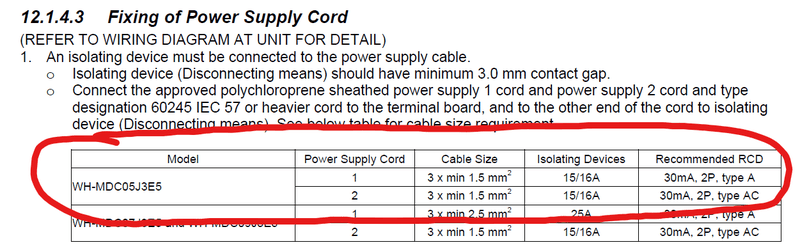

2 draden voor bedieningspaneel en 2 voor de thermostaat
https://www.elektramat.nl...kRB55eoFoUjBoCqaUQAvD_BwE
Is dat handig? Dan moet je de kabel ergens op het einde splitten, of komt de thermostaat stijf naast het bedieningspaneel?

Toch nog even een tweede poging wagen om te kijken of iemand dit weet. In de handleiding van de J-generatie staat dat van de twee stroomkabels die naar de pomp moeten er ƩƩn achter een aardlekschakelaar type AC moet zitten:
Afbeeldingslocatie: https://tweakers.net/i/FzXAi_41PbctLX65zB0J4LwrPP0=/800x/filters:strip_exif()/f/image/vZ3iyYTRTBO05zFwfgbtrn4c.png?f=fotoalbum_large
Mijn lokale elektricien heeft geen idee, en mijn warmtepompinstallateur heeft er ook nog nooit van gehoord. Ik vind wel informatie over de verschillen tussen type A en type AC aardlekschakelaars, maar ik lees ook dat type AC in Nederland niet gebruikt zou mogen worden.
Weet iemand hier waarom dit zo is, en wat voor risico ik neem als ik beide kabels achter een gewone aardlekschakelaar type A hang? Hebben jullie twee verschillende typen aardlekschakelaar voor je Pana's?

  • CurlyMo
  • Laatst online: 11:58
.Frank schreef op woensdag 16 februari 2022 @ 08:40:
CurlyMo schreef eerder in reactie op een vraag van mij dat je dan óók in de warmtepomp weer groepen/installatieautomaten monteert.
Omdat die groepen voor gemonteerd zijn en je ze er anders expliciet moet uithalen.

CurlyMo schreef op woensdag 16 februari 2022 @ 08:45:
Haha, dat is nog eens 'n goede reden! Misschien moet ik m'n Pana maar eens open schroeven O-) ...
M'n eerste vraag blijft open, maar als ik zelfs hier geen reacties daarop krijg ga ik denk ik niet moeilijk doen en gewoon beide groepen achter 'n type A-aardlek hangen.

.Frank schreef op woensdag 16 februari 2022 @ 08:47:
ik zou het maar doen, ac is in nederlandse woningen gewoon verboden. ook als in de pana handleiding iets anders staat. :+
en je zegt dat er een type ac in moet zitten, dat staat er niet het is door panasonic aanbevolen, dat is iets anders ;)

  • davevleugel
  • Laatst online: 23-10 22:28
Volgens NEN1010:
Aardlekschakelaars van het type AC niet meer mogen worden geĆÆnstalleerd.
Type AC zijn verouderd – beveiligt alleen bij sinusvormige foutstroom
Type A gangbaar – beveiligt tegen sinusvormige en pulserende foutstromen
Type B – beveiligt tegen sinusvormige-, pulserende en DC-foutstromen
Ik zou een gecombineerde automaat/aardlek (aardlekautomaat) gebruiken.
Een aardlekautomaat is niet precies hetzelfde als een aardlekschakelaar omdat de aardlekautomaat naast een aardlekschakelaar ook een installatieautomaat bevat. Hierdoor is de aardlekautomaat een beveiliging die reageert op lekstroom, kortsluiting en overstroom die ontstaat bij overbelasting. Is er een aparte aardlekschakelaar aanwezig? Dan moet er ook een zekeringsautomaat of installatieautomaat worden aangebracht in de groepenkast of meterkast. Dit kost extra ruimte. De aardlekautomaat bevat al deze beveiligingen in ƩƩn compacte behuizing.
Ik heb bijv. een meterkast die krap is gedimensioneerd en een losse aardlekschakelaar en automaat is geen ruimte voor.
[ Voor 53% gewijzigd door davevleugel op 16-02-2022 09:25 ]
In de panasonic zitten twee automaten, die zou ik verwijderen en vervangen voor klemmen
Dit bijvoorbeeld https://www.automation24....em-phoenix-3044076-ut-2-5
Dan vlak bij de panasonic plaats je twee werkschakelaars, en in de meterkast monteer je het af op een vrije groep, of nog mooier een alamat 30ma type b16 / c16
  • davevleugel
Die in de pana is een B type? Dan kan je in je meterkast een c plaatsen.. hoef je ook geen klemmen te plaatsen.

Ramon_1984 schreef op woensdag 16 februari 2022 @ 09:29:
even samenvatten ;)
Je gaat andere dan de geinstalleerde automaten installeren in je meterkast.
Om dat te doen ga je de automaten in de pana verwijderen en vervangen door werkschakelaars terwijl de automaten daar ook prima dienst voor doen.
Dus extra geld uitgeven zonder dat het er volgens mij beter van wordt.
Snap het niet helemaal ;)

Een automaat mag je nooooooit als werkschakelaar gebruiken! Of noem het dan geen werkschakelaar ;) in de praktijk kunnen ze doorlekken! Sowieso na uitzetten van werkschakelaar altijd nameten.. maar dat weet elke installateur.

pgeene schreef op woensdag 16 februari 2022 @ 09:43:
even samenvatten ;)
Hoe wil je het anders netjes selectief aansluiten?

Ramon_1984 schreef op woensdag 16 februari 2022 @ 09:49:
misschien blue van mij. Maar je moet toch OOK automaten in de meterkast hebben.
Ik zou ten alle tijden beide willen.
Bij mij zitten er 2 in de meterkast en 2 in de Pana (voorgeinstalleerd)
Maar idd. die in de Pana zou ik kunnen weghalen en vervangen door werkschakelaars.
Je kunt met zwaardere draad ook naar de pana. dus 1 zware automaat in de meterkast. Dan beide automaten in de pana doorlussen.
Hoe meer selectief wil je zijn? Je hebt 2 groepen nodig. die kun je of zelf splitsen vanaf 1 fase of zelf al in de meterkast kiezen welke fase je wilt (bij 3 fase).
Wat betreft automaten niet als werkschakelaars. dat klopt, je MAG ze daarvoor niet gebruiken. Tegelijk gebeurt dat wel (nameten is idd wel handig/slim).
Hoe sluiten mensen dan lampjes aan in huis.....door de automaat uit te zetten toch ;)
Maar OK.
PV: Zuid 3.5kWp | Z-W 1.6kWp | Horizontaal (dunne film buis) 2kWp | totaal 7.15kWp | 5kW Panasonic H icm Heishamon | infrarood vloerverwarming | Label A in huis uit 1939
Niet. Maar welk voordeel heeft die selectiviteit tussen de automaat in je WP en die in de meterkast?
In het ergste geval moet je bij overbelasting door je WP even beide automaten weer inschakelen. Maar hoe vaak gaat dat voorkomen? Bij harde kortsluiting (die kans is al een stuk groter) gaan ze toch allebei uit.
Gewoon de Pana achter twee 16A alamats (wel de juiste, dus spanningsonafhankelijk!) in de meterkast aansluiten en je er verder niet druk over maken.

In mijn Panasonic zit alleen een RCD (aardlekschakelaar), geen overbelastingsbeveiliging. Dus je zal sowieso goed moeten afzekeren in de woning. Die RCD's zou ik lekker laten zitten, als die eruit gaan heb je toch wel een vrij serieus probleem.

pgeene schreef op woensdag 16 februari 2022 @ 10:02:
Maar OK.
Een aparte werkschakelaar ter plaatsen van de verbruiker is omdat anders geen zicht is op de schakelaar ten tijde van de werkzaamheden. De automaat in de meterkast kan door een derde weer ingeschakeld worden.

KaDoos schreef op woensdag 16 februari 2022 @ 13:21:
opzich zijn daar slotjes voor te krijgen (automaat vergrendeling)
Tweede vraag: ik wil mijn groepen/installatieautomaten in de meterkast hangen en vanuit daar kabels naar de warmtepomp trekken. CurlyMo schreef eerder in reactie op een vraag van mij dat je dan óók in de warmtepomp weer groepen/installatieautomaten monteert. Waarom zou je dat doen, puur voor het gemak dat je dan ook bij de pomp de stroom eraf kan halen?
Type AC reageert alleen op nette sinusvormige lekstroom, type A reageert daarnaast ook op pulserende lek-gelijkstroom, bijvoorbeeld bij een apparaat met enkelzijdige gelijkrichting. Sommige dimmers vallen daaronder. Je kunt dus altijd een A gebruiken en soms een AC.
In de warmtepomp zitten aardlekschakelaars, RCCB's. Let niet op de foute vertaling ELCB, dat zijn gestelspanningsschakelaars. Laat die gewoon zitten, dan kun je bij een aardfout tenminste zien of het aan de warmtepomp of de kabel ligt. In de meterkast zet je natuurlijk gewoon per groep aardlekautomaten (type A, 16A). Dan ben je niet alleen beveiligd tegen brandende draden, maar ook tegen slecht geleidende knaagdieren die zich aan je kabels hebben vergrepen.
Helder verhaal, en bekend ook vanuit mijn werk.
Maar thuis ben ik de enige die eraan werkt. En de groepen die ik afsluit zijn alleen van de warmtepomp, dus niemand die denkt ...groep eruit want iets doet het niet.....laat ik de groep weer aanzetten.
Maar in theorie zou het kunnen inderdaad. Daarom zet ik beide uit (zowel in de Pana als in de meterkast).
