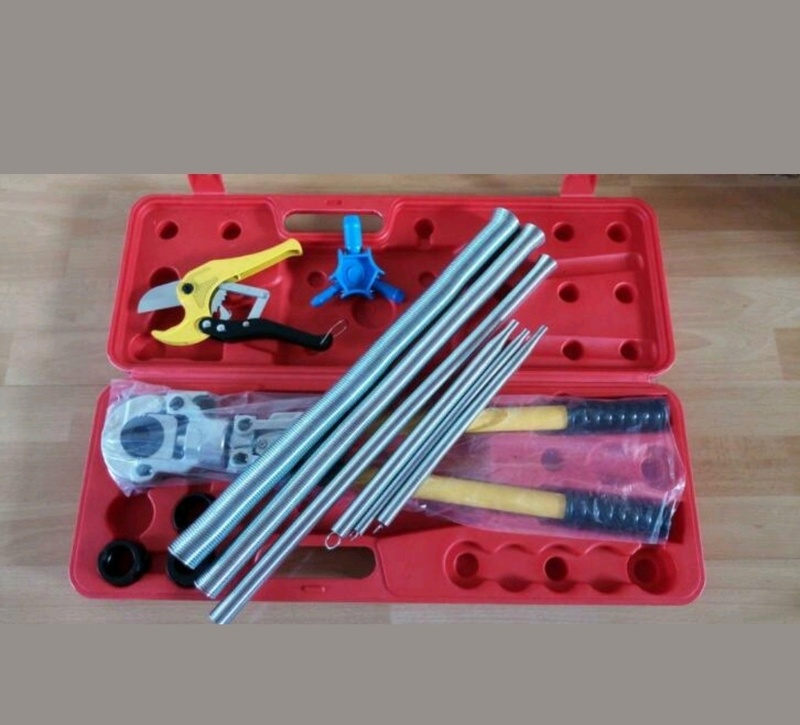

Wat zijn jullie ervaringen met handpers tangen? Is dit een beetje te doen met 32mm meerlagenbuis?

Methamorphosis schreef op zondag 6 februari 2022 @ 11:42:
Ja, is prima te doen met handpers. De handvatten kunnen uitschuiven waardoor je best een grote hefboom hebt. Het enige waar ik wat problemen mee had was 32mm in de kruipruimte afpersen, daar was niet altijd ruimte om ze volledig uit te schuiven. Dan is het wel echt kracht zetten, maar het is deze niet al te atletische IT'er ook gelukt.
Ik heb een soortgelijke. Werkt perfect, ook voor 32x3.
Je hebt denk ik wel een andere calibreer-tool nodig. Die blauwe heb ik ook en is alleen voor 16, 20 en 26. Ik heb uiteindelijk deze nog erbij gekocht.
Is dat een buigveer voor 32x3? Zo'n veer is pas nodig als je redelijk scherpe bochten wil maken. Dat gaat met 32x3 toch niet lukken, tenzij je Jerommeke heet. Het is zonder veer prima te buigen, maar niet meer dan een flauwe bocht.

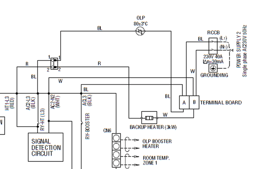

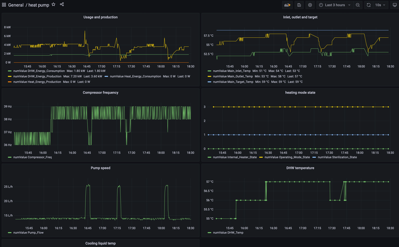

Ik krijg de backup heater niet goed aan de praat, waardoor de legionellarun niet goed loopt.
Situatie: een split unit 9kW J-serie enkelfase WP, aangestuurd via heishamon. Ik heb de instructie uit de TS opgevolgd, met als resultaat dat TOP58 (DHW_Heater_State) op 1 (Free) staat. Maar de run blijft eigenlijk uren doorgaan, zonder serieus resultaat (lees: een DHW-temp van hoger dan 55 graden) omdat de backup heater niet aan gaat. Lees: TOP60 - Internal_Heater_State blijft 0 (Inactive).
Idealiter zou ik de heater eens willen testen om te zien of hij werkt, maar ik kan niet goed vinden hoe ik dat doe.
Heeft iemand een idee wat er mis zou kunnen gaan?

  • Laatst online: 17-01-2024
Krisp schreef op zondag 6 februari 2022 @ 13:35:
Wat is je TOP9 (DHW_Target_Temp)?
  • Krisp
Krisp
like.no.other
dirkdeman schreef op zondag 6 februari 2022 @ 13:52:
55 graden. Dat vind ik enigszins bevreemdend inderdaad. Nog wat relevante settings:
TOP9    DHW_Target_Temp         55  °C
TOP10   DHW_Temp                56  °C
TOP58   DHW_Heater_State        1   Free
TOP59   Room_Heater_State       0   Blocked
TOP60   Internal_Heater_State   0   Inactive
TOP61   External_Heater_State   0   Inactive
TOP68   Force_Heater_State      0   Inactive
TOP69   Sterilization_State     1   Active
TOP70   Sterilization_Temp      65  °C
TOP71   Sterilization_Max_Time  10  Minutes
TOP78   Heater_On_Outdoor_Temp  -7  °C
TOP96   Heater_Delay_Time       30  Minutes
TOP97   Heater_Start_Delta      -4  K
TOP98   Heater_Stop_Delta.      0   K
De sterilization state heb ik zelf geactiveerd.

Krisp schreef op zondag 6 februari 2022 @ 13:52:
Het topic TOP69 'Sterilization State' staat bij jou op 0, neem ik aan? (ik zie nu je edit, staat op 1)
Ik doe de legionellarun door simpleweg mijn request temp op 65 te zetten. Eigenlijk nooit gerealiseerd dat er een andere manier is :F
[ Voor 23% gewijzigd door dirkdeman op 06-02-2022 14:02 ]

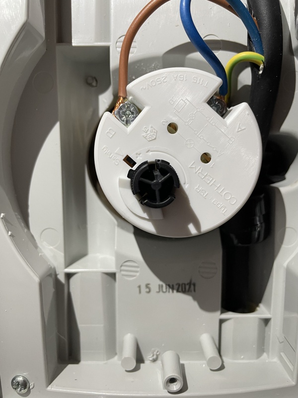

Is je verwarmingselement in het vat goed aangesloten op de printplaat? En heb je 'm in de remote control 'aangezet'?
  • c0sje
  • Laatst online: 08:20
dirkdeman schreef op zondag 6 februari 2022 @ 16:43:
Ja, dat lijkt allemaal goed te zitten. Ik zie dat hij het element aanstuurt, d.w.z. er komt op een gegeven moment (via test menu of bij start legionella run) ook spanning op te staan. Ik zie op de remote control ook dat het element is ingeschakeld. Het water wordt alleen niet warm :-)
Afbeeldingslocatie: https://tweakers.net/i/_R1HXMpTRqobDdnhktTyuZW51Y4=/x800/filters:strip_icc():strip_exif()/f/image/6ha7qAhN52PVVCaPOcWl4ThK.jpg?f=fotoalbum_large
  • thehog
  • Laatst online: 07:37
c0sje schreef op zondag 6 februari 2022 @ 17:03:
Dat element heeft zelf ook een temperatuur bescherming (die draaiknop). Die zet je gewoon vol open want heb je niet nodig. Hoogstwaarschijnlijk schakelt ie dus nu zelf af.
  • dirkdeman
  • Registratie: Oktober 2019
thehog schreef op zondag 6 februari 2022 @ 17:24:
Wellicht ten overvloede, maar het element zit niet toevallig bovenin je vat? Dat zou namelijk weinig uithalen...
  • thehog
dirkdeman schreef op zondag 6 februari 2022 @ 17:34:
Dit is volgens mij dezelfde buffer en element die ik ook heb. Namelijk de 300l panasonic buffer. Dat zit gewoon onder in. Nee, het is hoogstwaarschijnlijk gewoon de interne temperatuur afstelling van het element. Die stond bij mij bij installatie ook veel te laag.
  • c0sje
thehog schreef op zondag 6 februari 2022 @ 17:46:
Inderdaad. Het frontje van de thermostaat eraf gehaald, knop op de thermostaat helemaal dicht gedraaid en op het frontje helemaal naar de -, frontje erop en naar de plus gedraaid.
Problem solved. šŸ˜…

Krisp schreef op zondag 6 februari 2022 @ 20:01:
Ik ben er niet helemaal zeker van waar ik moet meten, aangezien ik niet zo goed zie waar het relais zit. Dat wordt ook niet echt duidelijk uit de documentatie. Ik meet het laatste punt voordat de kabel richting de backup heater gaat.
Als ik de schema van jouw systeem goed begrijp, staat er een W en een R bij de kabels naar de heater. Zal wel White en Red zijn. Klopt dat bij jouw? Meet je daar 230v?

OK, Ik draai nu een sterilisatierun en zou verwachten dat hij wanneer het geleverde vermogen van de warmtepomp terugloopt, de backup heater erbij springt. Klopt dat? Zie de volgende monitoring: Afbeeldingslocatie: https://tweakers.net/i/60ErjZ85VYKZgEMbdhWfiX9aYRk=/800x/filters:strip_exif()/f/image/9xHqvgU5fxEUS2TuWfpMLYp7.png?f=fotoalbum_large
Ik overweeg inmiddels het hele ding maar te resetten en opnieuw in te richten. :P

Krisp schreef op maandag 7 februari 2022 @ 13:54:
OK, Ik draai nu een sterilisatierun en zou verwachten dat hij wanneer het geleverde vermogen van de warmtepomp terugloopt, de backup heater erbij springt. Klopt dat? Zie de volgende monitoring: [Afbeelding]
Als het goed is komt de backup heater hierna pas in. Weet niet precies op welke tempeartuur hij inschakelt, maar zolang de warmtepomp nog warmte kan toevoegen zal die dat doen.
  • Krisp
Krisp
like.no.other
Ep Woody schreef op maandag 7 februari 2022 @ 14:45:
Dat wordt leuk... Op deze manier is mijn warmtepomp een stuk minder zuinig als het gaat om DHW ten opzichte van mijn CV-ketel. 8)7 Hoe lang duurt zo'n DHW-run dan?
Life is what happens to you, while you're busy making other plans (John Lennon)

Krisp schreef op maandag 7 februari 2022 @ 15:04:
Hoezo? Je stopt een uur lang ongeveer 6 tot 7 kW aan warmte in je vat en daarmee stijgt de watertemperatuur 5 graden. Dan heb je ook een groot vat. Mijn run van zaterdag was ruim 2 uur, maar toen hebben we tegelijkertijd gedoucht/gebadderd.
Snap de relatie tot minder zuinig ook niet goed. Je buffert nu gewoon wat extra warmte in je vat, waardoor je voorlopig niet extra hoeft te verwarmen.

Ik was vroeger ongeveer 0,5m3 gas kwijt aan DHW, en met de warmtepomp zit ik op 5-8kWh per dag. Nu moet ik zeggen dat ik de afgelopen dagen vaker de legionella-run heb proberen te doen, maar waar dat voor mijn gevoel elke keer niet (goed) slaagde. Ik ga hem nu extra lang door laten lopen om te kijken of het dan wel lukt, maar dan hebben we het zeker over 3 uur continu, waarbij het boilervat tot nu toe niet warmer wordt dan 56 graden, en de output vanuit de WP 57 graden.
[ Voor 9% gewijzigd door Krisp op 07-02-2022 15:11 ]

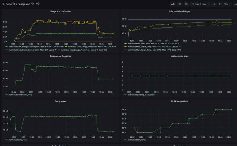

@Krisp, heb je de "Sterilization_State" toevallig ook in de grafiek zitten? Dan kun je zien of de anti legionella run gedraaid wordt. En met "Internal_Heater_State" kun je zien of de interne heater aan staat. Als ik een Anti Legionella run doe (begin altijd pas op 52 graden), dan doet hij eerst nog een poosje op de warmtepomp en daarna gaat hij pas over op de heater.
Ik neem overigens niet aan dat je het vat 24/7 op 55 graden houdt, maar dat je standaard een lagere temperatuur hanteert en dat dit alleen tegen legionella is?

  • Krisp
Krisp
like.no.other
Update: hij blijft nu in een soort loopje lopen. Op enig moment concludeert de WP zelf dat hij niet zo veel meer toevoegt, waarna de pompsnelheid verhoogd wordt. Dan dropt de energieopbrengst, en zo gaat het door. 8)7
Afbeeldingslocatie: https://tweakers.net/i/MzQWR_9IMQoHDolheVB2oI72ZC4=/800x/filters:strip_exif()/f/image/ZHWuzLSwejnNGN8jNtk4zl2F.png?f=fotoalbum_large
Mijn belangrijkste hypothese is dat somehow de voorwaarden voor de backup heater niet worden gehaald Misschien is het temperatuur verschil nog te groot? Wat ik in ieder geval ga doen is de installateur bellen. Ik weet dat het DHW-circuit niet 100% afsluit en ik zie bij de radiatoren een hogere temperatuur.
Edit: ik heb er nota bene afsluiters op laten zetten. :P Eentje staat nu dicht en de temperatuur stijgt onmiddellijk. Nu eens kijken wat er gebeurt. Dit is in ieder geval 1 actiepunt.

Krisp schreef op maandag 7 februari 2022 @ 19:09:
Bedoel je dat als de 3-weg in DHW stand staat dat hij nog een beetje water naar de radiatoren stuurt?
Dat is helaas het geval met de standaard door panasonic aanbevolen 3-weg klep inderdaad het geval. Ik heb die van mij om die reden dan ook laten vervangen destijds.

Ik probeer ondertussen 13.1.9 van jouw service manual te lezen. https://www.polarpumpen.s...nasonic-hydrobox-jgen.pdf
De internal heater schiet pas aan als tank temp < tank temp set (uiteraard) maar ook moet 'hp thermo off' staan. Die hele 13.1.9 vertelt iets over wanner HP thermo off is maar ik volg het niet helemaal.
Edit: als ik het nu begrijp moet de Ta 2 graden boven de Tset (59 bij jou) uitkomen voordat HP thermo off wordt bereikt en dan pas gaat de heater aan. 59 is een gegeven waarde volgens het tabelletje in die paragraaf. In mijn H-series is dat 57 trouwens.
Dus concreet, pas als je Ta op de 61 graden komt, gaat de warmtepomp uit en komt de heater er bij (na minstens een run van 20 minuten).
[ Voor 36% gewijzigd door thehog op 07-02-2022 19:57 ]

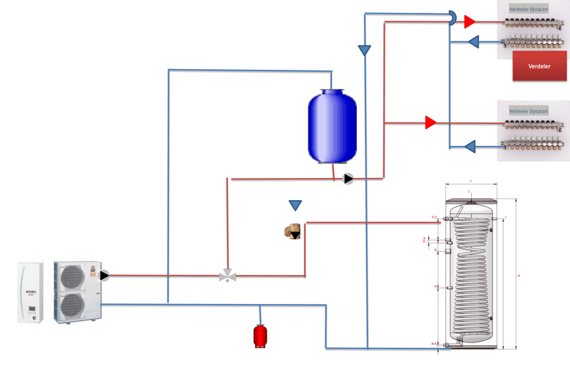

Ha, het lek is letterlijk boven. :D Wat blijkt: wanneer de driewegklep op DHW staat, loopt een deel van het water in de retour via het verwarmingscircuit en het buffervat terug (omgekeerde richting dus). Dat water is obviously koud, waardoor er altijd een vrij hoge delta-T is, en de warmtepomp is niet in staat om dat te overbruggen. En daarmee ontstond er een vicieuze cirkel: de warmtepomp kan niet harder, maar moet wel meer warmte produceren voordat de backup heater aanspringt. Door een afsluiter af te sluiten kon ik deze kortsluiting aantonen (en tijdelijk oplossen).
De oplossing: er moet een keerklep komen in het verwarmingscircuit. Dat zal ook helpen om de benodigde energie voor DHW een stuk te verminderen. :D
thehog schreef op maandag 7 februari 2022 @ 19:50:
Dank voor de manual, die kon ik niet vinden. :) En die T=61 komt precies overeen met het gedrag wat ik nu zie.

Kan je eens tekenen wat je bedoelt? Ik begrijp hem niet helemaal waar nu het 'verkeerd om ' loopt.
edit: omdat ik dus niet denk dat het verkeerd om loopt (en een terugslagklep dus niet helpt) maar puur omdat de 3-weg klep in DHW stand nog zo'n 5% open staat richting CV (en je dus inderdaad daar redelijk koud water terug krijgt).
[ Voor 9% gewijzigd door thehog op 07-02-2022 20:07 ]
  • Krisp
Krisp
like.no.other
thehog schreef op maandag 7 februari 2022 @ 20:06:
Nee, dat klopt niet, en dat leid ik af uit het feit dat het water verkeerd om (dus via de retour terug naar de aanvoer) door het verwarmingscircuit loopt. Als de driewegklep 'lek' zou zijn, zou het op de goede manier door het verwarmingscircuit lopen. :) Dat het verkeerd loopt, weet ik omdat ik zowel de aan- als de afvoer de temperatuur meet. Bovendien kon ik het fixen door een afsluiter dicht te doen.

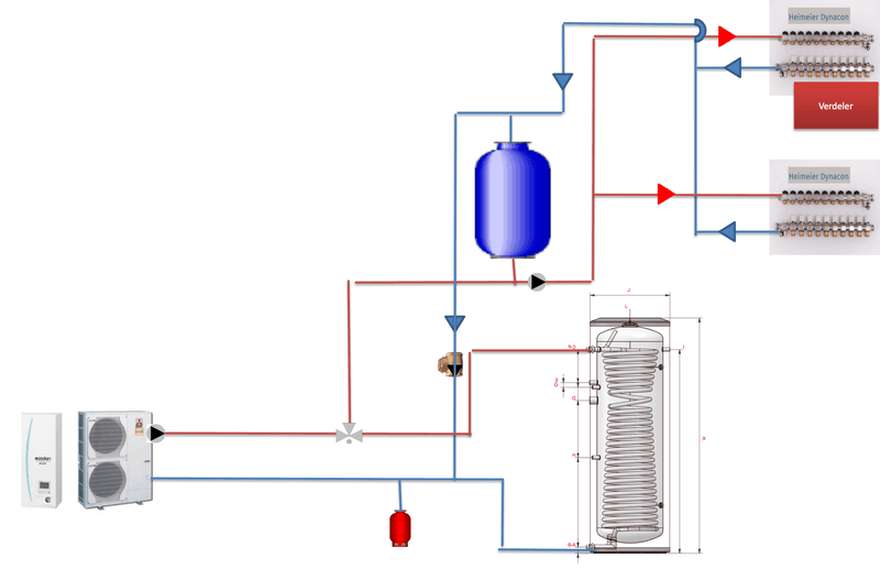

Hierbij het schema. Ik heb de missende keerklep er alvast ingetekend (en nu op de goede plek). :)
Afbeeldingslocatie: https://tweakers.net/i/_EzY8vDf_jI78h07k4Qc36WlvIo=/800x/filters:strip_exif()/f/image/KcSeOosjnvu3kSyjIcSh1O5E.png?f=fotoalbum_large
[ Voor 15% gewijzigd door Krisp op 07-02-2022 20:30 ]
Krisp schreef op maandag 7 februari 2022 @ 20:19:
Eens met @thehog. Ik snap er ook niets van. Hoe kun je daar nou een keerklep nodig hebben? Als je driewegklep netjes afsluit is er toch niets wat het water daar naar je installatie toe pompt? Waar zou dat water dan vandaan moeten komen?
Of loopt die blauwe lijn waar je nu de keerklep in hebt getekend daadwerkelijk verticaal naar boven naar een hoog hangend buffervat? Want dan zou je last kunnen hebben van een thermosifon (Einrohrzirkulation).
Dan zou je ipv een keerklep een extra tweewegklep in die leiding kunnen monteren en die tegelijk laten schakelen met je driewegklep.
Edit: En ik snap ook je buffervat niet. Heb je daar nu de koude leiding aan de bovenkant aangesloten en de warme aan de onderkant? :?
Is dat om de efficiƫntie te minimaliseren?
[ Voor 19% gewijzigd door Andrehj op 07-02-2022 20:38 ]

Ik begrijp wat je wil zeggen maar dat kan toch niet? Er is geen zuigende werking aan die kant. Waar moet dat water heen lopen dan? Als de 3-weg klep dus 100% op DHW staat is er geen weg dat het water verkeerd via de buffer retour kan lopen.
edit: ik moet er bij bekennen dat ik 4 jaar geleden met exact zelfde gedachte liep hoor :).Ik dacht ook, dat water loopt verkeerd retour terug maar dat kon helemaal niet. Toen kwam ik er dus achter dat de 3-weg klep standaard lekt (staat gewoon in de specs van dat ding).
[ Voor 11% gewijzigd door thehog op 07-02-2022 20:37 ]
  • thehog
Andrehj schreef op maandag 7 februari 2022 @ 20:32:
Er zit een pomp na deze buffer. Dat is dus volgens de 'warmtepomp-weetjes' manier van een buffer aansluiten.
[ Voor 15% gewijzigd door thehog op 07-02-2022 20:46 ]

Hmm, jullie hebben gelijk, en daarmee ook de reden gevonden waarom dit niet werkt. Dit is het daadwerkelijke schema, in afwijking van wat ik gevraagd heb: Afbeeldingslocatie: https://tweakers.net/i/XWCXMS0rGkpr_krgOVMgI0CQL9M=/800x/filters:strip_exif()/f/image/gTMUz2DerdcleZYYRakaXq2G.png?f=fotoalbum_large
Nu nog even kijken of ik dit echt kan fixen, want in werkelijkheid is het allemaal behoorlijk op elkaar gestapeld. :P
Dat was een manier om de tekening te vergemakkelijken. In werkelijkheid gaat de warmte bovenin het buffervat in.
[ Voor 64% gewijzigd door Krisp op 07-02-2022 21:02 ]

Ok lekker. Dan loopt het dus ook retour verkeerd door de 2e pomp heen (ik neem even aan dat de 2e pomp uit staat in DHW modus)
  • Krisp
Krisp
like.no.other
thehog schreef op maandag 7 februari 2022 @ 20:50:
Jep. Op zich zie ik daar nog niet direct een groot probleem in. Maar het laat wel zien waarom een keerklep het fixt.

Ik denk eerder dat je hem beter kan herstellen zoals je eerste tekening (je beoogde opstelling) staat. Dan is de retourklep (extra belasting) niet nodig.

die buffer en pomp moet gewoon totaal en compleet eruit. doet gewoon zeer aan de ogen als ze het zo geinstalleerd hebben.
en zorgen dat je een 3wegklep haalt die geen bypass heeft.

Je weet helemaal niet zijn reden voor deze opstelling. Wellicht heeft hij op al zijn vloerverdelergroepen een bestuurde afsluiter en kan zo per groep de warmtevraag bedienen. Dan is deze opstelling (althans de beoogde opstelling, niet zoals het nu aangesloten zit) wel erg fijn want de pomp in de panasonic houdt er niet zo van als bijna alles afgesloten is.

thehog schreef op dinsdag 8 februari 2022 @ 07:31:
Precies dit. Op dit moment heb ik helemaal geen vloerverwarming, en zeer beperkte capaciteit qua water. Ik ga komende jaren over naar vloerverwarming, die per ruimte aanstuurbaar is. Dat rechtvaardigt deze setup.
De reden dat ik overigens voor dit type opstelling heb gekozen, was ook ingegeven door de ruimte. Wanneer we 3 aansluitingen wilden op het buffervat, had ik mijn omvormer ingrijpend moeten verplaatsen.

Als tijdelijke oplossing zou je waarschijnlijk ook de pomp uit kunnen zetten als de driewegklep op DHW staat. Dan pompt hij ook geen water rond. Sterker nog, aangezien je maar een heel klein buffervat hebt is het niet zinvol om te blijven pompen aangezien het water snel afkoelt richting kamertemperatuur.
  • thehog
Ep Woody schreef op dinsdag 8 februari 2022 @ 08:16:
Misschien de installateur er op aanspreken. Hij heeft het anders aangesloten dan afgesproken en daarom werkt jouw systeem nu niet.
Owh dat is natuurlijk ook nog zo. Als de 2e pomp draait in DHW stand heb je nog meer koude retour menging (en dan gaat een keerklep niet helpen). Maar ook met de pomp uit zal er een deel teruglopen via het CV circuit (aangezogen door de buffer heen retour).
  • Ep Woody
  • Laatst online: 03-08 16:59
thehog schreef op dinsdag 8 februari 2022 @ 08:55:
Gezien de hoeveelheid warmte die toegevoegd wordt, gemiddeld 3 kWh over een periode van 3 uur ( 9kWh dus) in de laatste screenshot en er 2 graden opwarming in de boiler heeft plaats gevonden moet vrijwel alle warmte wel richting de radiatoren gegaan zijn. Als bijna alles richting de boiler was gegaan (ik gok even op 300 liter) dan zou de boiler: 25,8 graden opgewarmd zijn. Nu is de opwarming maar 2 graden, dus de rest is richting de radiatoren gegaan. Zonder de pomp kan er over het circuit van de verwarming ongeveer geen stroming plaats vinden. Er wordt even hard getrokken aan beide koude leidingen. Hooguit wat turbulentie/thermosifon werking, maar niet iets wat in mijn ogen dit verschil verklaart.
Ik zou de stekker van de pomp er eens uittrekken als er SWW gemaakt wordt. Dan zal de SWW run een stuk sneller gaan.
  • Krisp
Krisp
like.no.other
Dat zal niet helpen, want de pomp staat bij een SWW-run al uit. :)
Inmiddels contact gehad met de installateur, we gaan dit fixen. Dank voor alle hulp en kritische feedback, het heeft zeker geholpen om dit probleem te analyseren en de oorzaak op te sporen.

Krisp schreef op dinsdag 8 februari 2022 @ 09:36:
Om nog wat bij te dragen aan de speculaties over de oorzaak, waarvan mijns inziens opsporen nog ver weg is, wat zit er eigenlijk voor driewegklep (merk, type) en hoe is die aangesloten op de leidingen (foto)?
