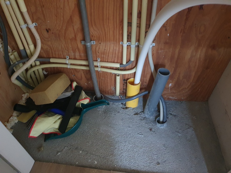

twain4me schreef op dinsdag 1 februari 2022 @ 11:47:
ik zou gewoon 26 proberen of misschien hep2o 22 of een lange rvs slang laten maken? :+
en 20x2 heeft een interne diameter van 16
Dus eigenlijk gewoon ongeisoleerde leidingen nemen, hep2o 22mm, door die buis zien te jassen en dan achteraf isoleren? Ik kan op internet nooit verloopjes vinden zoals je zei maar ik zit in de buurt van een Wildkamp dus dat 22 naar 20 brengen mag niet zo'n probleem zijn dan.

Pixal schreef op dinsdag 1 februari 2022 @ 12:07:
ik zou het proberen ja.. je kan wellicht al van die dunne buis isolatie om de buis doen die is volgens mij 9 mm dan zou je op 40mm komen, gaat knap proppen worden :+

Alle rechten voorbehouden.
gewoon 32mm pakken en isolatie laten voor wat het is. isolatie krijg je er nooit heel doorheen.

Pixal schreef op dinsdag 1 februari 2022 @ 11:14:
Ik had al wat antwoord gekregen voor de installatie van mijn 5J maar nog niet op deze dingetjes waar ik mee zit:
* De rekentabel zegt dat ik beste gebruik maak van 22mm maar het bestaande systeem waar ik op aansluit is een 20x2 henco buis bij de CV ketel richting de vvw. Ik moet zo'n 16 meter vanaf de WP naar de bestaande buizen. Kan ik met geisoleerde Henco 20x2 vanaf de warmtepomp of is dat te dun?
Ik wil namelijk met deze Henco vision werken en ik zie geen optie om bijv. van 22 naar 20 te verlopen :/
* De verkoper van de WP zegt dat ik even op werkspot moet kijken of iemand de installatie wil schouwen voor de subsidie, maar is dat jullie gelukt of rekenen die allemaal minstens de helft van de subsidie?
Verkijk je niet op de buitendiameter van buizen. Voor de stroming, de weerstand en het geluid is de binnendiameter van belang en de ruwheid van de binnenkant. Een stalen of koperen 22mm heeft een binnendiameter van 19mm. Een plastic buis van 20mm heeft een binnendiameter van maar 16mm. Maar aan de andere kant is plastic veel gladder. Je kunt de weerstand uitrekenen met het volgende gereedschap:
https://www.werktuigbouw.nl/calculators/pipeflow_fluid.htm
Voor metalen pijp kies je ruwheid 100 of 200 micrometer; voor de plastic pijp 0.

Gelukt, ik kreeg de 26x3 buis er zeker drie meter in geduwd, enorme opluchting. :)
Beetje lastig testen met een rol van 50m of ik de tweede er ook bij krijg maar ik denk dat het moet lukken, en anders heb ik de kleinere backup pijp ook nog. Nu de rest maar snel bestellen.
Afbeeldingslocatie: https://tweakers.net/i/4-CRD3rIz-mTHhrDtTkVoE-XWis=/800x/filters:strip_icc():strip_exif()/f/image/iniAtSxagmhG0odGt4Ap11kq.jpg?f=fotoalbum_large

@Pixal lekkere klodder zuurvrije vaseline erop en drukken maar ;)
[ Voor 3% gewijzigd door davevleugel op 03-02-2022 11:02 ]

Ik zou een combinatie van trekken/duwen proberen. Ook een nylon trekveer aan de kop van de pijp. Maar als je er één pijp in hebt, kun je in ieder geval rammelen. Succes!
  • davevleugel

@flippy 7 meter is precies wat ik ongeveer nodig heb. Dus dat zou mooi uitkomen. Of is het geen dubbele uitvoering en maar enkel. Want dan zou ik op 3,5m uitkomen.
pvoutput. Waarom makkelijk doen, als het ook moeilijk kan! Every solution has a new problem
het is gewoon "kale" 32mm meerlaags. geen terrendis of iets dergelijks.

Ik ga dinsdag a.s. 2 x de Panasonic monoblock ophalen in Bochum, een voor mij en een voor bij mijn dochter, ik heb alles met radiatoren en mijn dochter heeft vloerverwarming, voor beide de 5 kw gekocht. nu maar eens verdiepen in de aansluiting.
@flippy
Bedoel je zo iets?https://solargarant.nl/spiraalbuis-dn25/
[ Voor 25% gewijzigd door klump4u op 04-02-2022 17:00 ]
  • flippy
flippy
klump4u schreef op vrijdag 4 februari 2022 @ 16:45:
@flippy
dat spul moet je dus juist niet hebben.
je moet de echte prefab EPDM slang hebben: https://www.techniparts-o...aad-1-14-dn32-lengte-50cm
dat soort spul. en daar doe je wat armaflex omheen en een flexibele pvc buis zodat vogels en zo je armaflex niet opvreten.

Slang op maat voor CV, https://easy-fitt.nl/slan...teriaal_def=2&lengte=3000
Binnen een 22x28x22 op de cv leiding en klaar.
Maar misschien denk ik te makkelijk.
