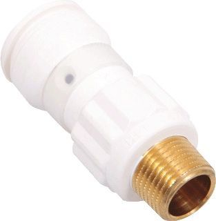

  • timovd
  • Laatst online: 23-10 22:19
timovd
Voorsprong door techniek
flippy schreef op maandag 31 januari 2022 @ 15:56:
je moet binnendraad hebben. ;)
Kan dat niet met deze?
https://www.sani-flex.de/...-4-uem-mit-90-bogen/a-80/
Al lijkt mij een verbinding met binnendraad en Loctite/hennep/etc. beter dan een ringetje.

  • flippy
flippy
Alle rechten voorbehouden.
timovd schreef op maandag 31 januari 2022 @ 15:58:
je krijgt dan alleen maar meer fittingen. en die ik linkte kan je beide doen. dus rubber ring en loctite 55.

* De rekentabel zegt dat ik beste gebruik maak van 22mm maar het bestaande systeem waar ik op aansluit is een 20x2 henco buis bij de CV ketel richting de vvw. Ik moet zo'n 16 meter vanaf de WP naar de bestaande buizen. Kan ik met geisoleerde Henco 20x2 vanaf de warmtepomp of is dat te dun?
Ik wil namelijk met deze Henco vision werken en ik zie geen optie om bijv. van 22 naar 20 te verlopen :/
* De verkoper van de WP zegt dat ik even op werkspot moet kijken of iemand de installatie wil schouwen voor de subsidie, maar is dat jullie gelukt of rekenen die allemaal minstens de helft van de subsidie?
[ Voor 3% gewijzigd door Pixal op 01-02-2022 11:15 ]
Als de verbinding niet direct bestaat als verloop kan je altijd overgaan met een puntstuk + een schroefbus.
andersom kan ook, maar dit is dan het idee
Afbeeldingslocatie: https://cdn.webshopapp.com/shops/30357/files/372932276/vsh-messing-schroefbus-1bi-x-22mm-knel.jpg
Afbeeldingslocatie: https://www.vakhandeljanssen.nl/images/productimages/big/Henco%20Vision%20puntstuk.jpg

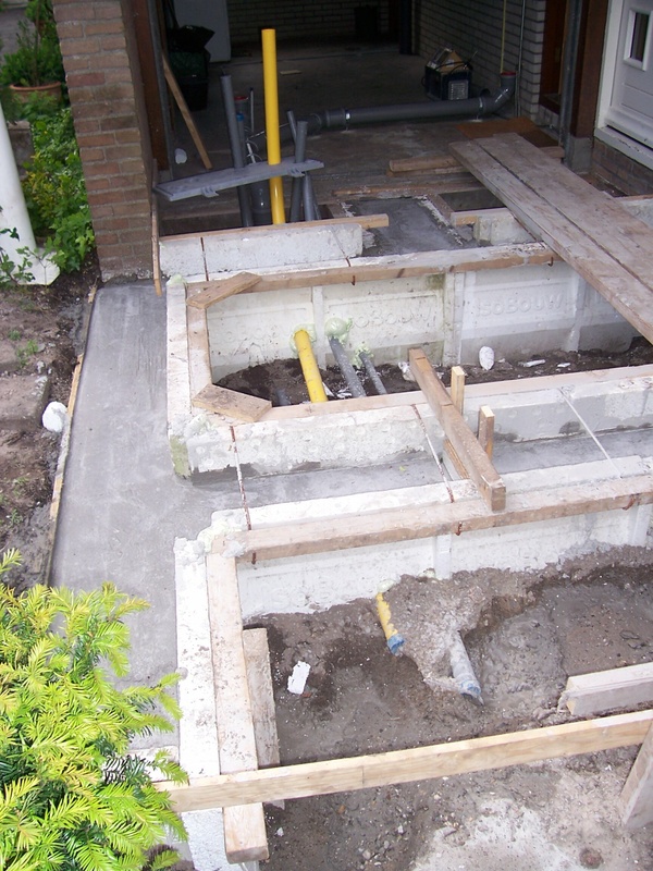

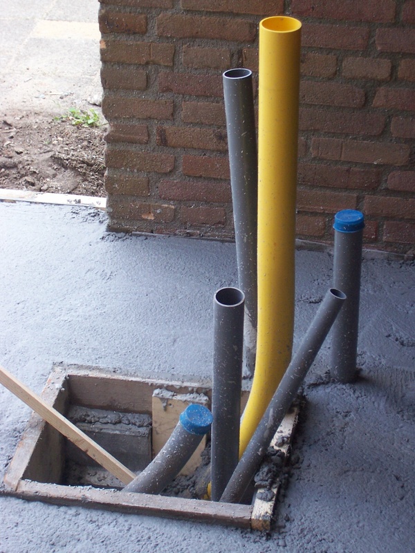

Ik heb hier vanaf de CV naar de VVW verdeler een stuk van ong. 5 meter 20x2 Henco liggen. Ik heb de CV op 35 graden staan. Dat gaat gewoon goed. Ik was van plan de boel vanaf de WP aan de bestaande leiding te koppelen. De tabel zegt bij 5KW en bijv. delta T van 5 dat de kunstof buis een inwendige diameter van 17 of 18 nodig heeft. Maar ik weet niet precies hoe ik die tabel dan moet bekijken.
Mijn probleem met dikker dan 20 of 22 is dat ik niet denk dat het door deze gele pijp past en dan houdt het verhaal echt direct op, geen kruipruimte aanwezig. :(

Pixal schreef op dinsdag 1 februari 2022 @ 11:40:
ik zou gewoon 26 proberen of misschien hep2o 22 of een lange rvs slang laten maken? :+
en 20x2 heeft een interne diameter van 16
