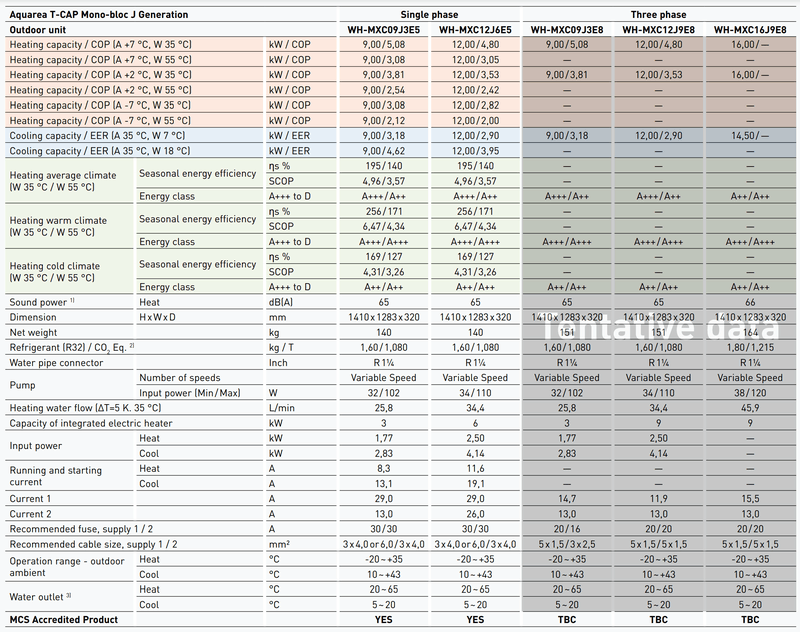

  • Heronimo
  • Laatst online: 21:59
NiVanc schreef op vrijdag 19 november 2021 @ 09:04:
In de openingspost kan ik een indicatie van het minimale vermogen terugvinden voor de monofase monoblocs van de J-serie. Is die informatie ook ergens te vinden voor de nieuwe 12kW en 16kW J-series?
Ik vraag me namelijk af of er een groot verschil is in minimaal vermogen tussen beide units of het net zoals tussen de kleinere units niet verschilt?
Als ik naar onderstaande tabel kijk denk ik dat de 1 fase 9 en 12kW dezelfde compressor hebben (want zelfde gewicht en hoeveelheid koudemiddel). Ook de 9 en 12kW 3 fase lijken het zelfde, maar de 16kW lijkt een slag groter qua compressor (want meer koudemiddel). Wellicht even navragen bij je leverancier of installateur?

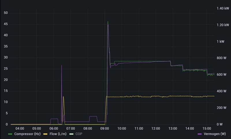

Hier ook erg blij met de Pana mooi in balans. Voorlopig blijf ik nachtverlaging toepassen. Vanochtend/vannacht wel wat antivries activiteit te zien maar vanaf 9.00 de Pana aan met mooie lange run. Ta26 blijft nog hoog genoeg. Slowstart script werkt ook mooi om vrij snel vermogen te verlagen. Mogelijk dat ik daarmee de eerste defrost dit stookseizoen heb voorkomen?
Afbeeldingslocatie: https://tweakers.net/i/WfqeFZ4x4S5EiRLcxpeyEAXE9jk=/800x/filters:strip_icc():strip_exif()/f/image/stRgXvIVH2VNhLoR81tqxRRk.jpg?f=fotoalbum_large

Over verbruik gesproken… ik heb nu eens geen watertemperatuur ingesteld maar een direct ta van 28.
Het valt mij op dat het verbruik vele malen hoger is en dat de J ook hoger in frequentie zit. Hoe kan dit ?
