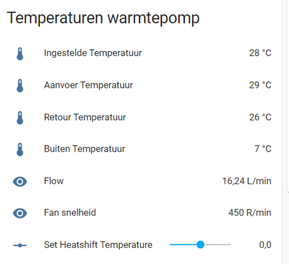

@FransvWoerkom Ik bedoel eigenlijk dat ik TA direct heb ingesteld. Hij is overigens weer gedaald naar 20 hz.
Wat mij wel opvalt is:
Afbeeldingslocatie: https://tweakers.net/i/Q_8h3HHXKyW0NSYv4k9l6vAqOes=/full-fit-in/4000x4000/filters:no_upscale():fill(white):strip_exif()/f/image/uvUxQLf6b8y0OnFXUNukr7ry.png?f=user_large
TA is altijd +1 met ingestelde 28.
Heatshift staat uit. Doet de pana dit automatisch ? DT = 2

@FransvWoerkom Die "ingestelde temperatuur" is de setting, de "aanvoer temperatuur" is de meting. Met een sensor die alleen hele graden kan weergeven en maar zo een hele graad plus/min kan afwijken...

Is gewoon toeval want hij kan simpelweg niet lager in vermogen, hiervoor is je afgifte blijkbaar te klein met deze lage temperatuur

[ Voor 113% gewijzigd door sjimmie op 25-11-2021 11:29 ]
Panasonic 7kW J-Series Split + 190 liter SWW, 2750+2100Wp Oost-West
  • thehog
  • Laatst online: 20-10 17:25
sjimmie schreef op donderdag 25 november 2021 @ 09:26:
@thehog een paar keer heen en weer geschakeld:
Thanks.
Het lijkt byte 118 te zijn. Die switched tussen 0x0B en 0x09.
Kan je nog even aangeven in welke stand de configuratie nu staat en daarvan de hexdump geven?
edit: byte 118 is het deel van de totale message wat readonly is (dus status weergeeft) en niet aan te passen dus. Gek dat alleen die veranderd gezien het toch echt een instelling is. Weet je zeker dat je na steeds schakelen tussen beide opties wel op 'bevestigen' hebt gedrukt?
[ Voor 29% gewijzigd door thehog op 25-11-2021 12:57 ]
  • sjimmie
  • Laatst online: 13-10 15:30
oke nog een keer uitgebreider.
hij staat nu op maxflow, dus dan schakel ik eerst naar dT, dan naar maxflow en zo een paar keer tot ik op maxflow eindig.
tussendoor helemaal het menu uit en weer terug erin zodat het echt doorgevoerd zou moeten worden.

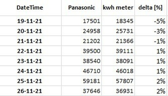

  • joostdejonge123
  • Laatst online: 09:17
FransvWoerkom schreef op vrijdag 26 november 2021 @ 11:44:
Ik vrees dat je kW en kWh door elkaar haalt.
Al langer is bekend dat de pana een resolutie heeft van 0,2kW en naar beneden afrondt. Ik heb de indruk dat hij per start/stop 0,1kWh mist. Dat zie je bij "pendelen" en bij sww opwarmen. Bij een dagelijks verbruik de afgelopen maand tussen de 10 en 20kWh per dag was de inschatting van de pana 20% lager dan de meting door mijn Eastron. In februari, toen het verbruik veel hoger was, daalde die fout tot 5 à 10%. Als je de thermistors van Ta en Tr zo goed mogelijk ijkt, krijg je inderdaad wel een redelijke schatting van opgewekt vermogen en energie. In de service cloud kun je de temperaturen lezen met een resolutie van 0,25°C.
Ik heb even mijn meetwaardes erbij gepakt van afgelopen week, verschil ik kWh meting valt me mee:
Afbeeldingslocatie: https://tweakers.net/i/L-xZvKYSXeHkqgwrYwebRbwTWmE=/full-fit-in/4920x3264/filters:max_bytes(3145728):no_upscale():strip_icc():fill(white):strip_exif()/f/image/PvEIMv5psAh09vTD3AmKg0B5.jpg?f=user_large
En voor de volledigheid in grafiekvorm van de afgelopen zes uur.
Afbeeldingslocatie: https://tweakers.net/i/3Lsy8hBN1HnlsF2yQEvLR3peKaQ=/800x/filters:strip_icc():strip_exif()/f/image/IyBNBNJErWdneag0w59ZX3F8.jpg?f=fotoalbum_large

Als ik het opgenomen vermogen meet als de Pana “uit staat” (thermostaat op “uit”) verbruikt die toch nog zo’n 57 W. Als hij aangaat maar geen vermogen levert (volgens de thermostaat) verbruikt die tussen de 184 en 253 Watt (waarschijnlijk loopt de pomp dan wel).
Vorige nacht was het minimale verbruik volgens de Pana 400 W (zo’n 3 uur lang), maar in werkelijkheid verbruikte die tussen de 588 en 700W!
Vanmiddag bij hogere vermogens zie ik altijd dat de werkelijkheid tussen de 100 en 200W hoger is dan wat de Pana aangeeft. Bij grote vermogens (2 of 3 kW) is dat misschien niet zo erg, maar in het algemeen zal de Pana vaak lang op laag vermogen draaien (600 W), dus dan is een extra verbruik van 100 tot 200 Watt wel veel!
Ik heb ergens gelezen dat de Pana het opgenomen vermogen berekent met een vast waarde van Uac=230v, dus de spanning niet echt meet. Weet iemand of dat waar is?
Zijn deze metingen in overeenstemming met wat jullie gemeten hebben?
En bij het afgegeven vermogen, in hoeverre is wat de Pana aangeeft correct?

Wat ie meet weet ik niet, maar er klopt werkelijk helemaal niets van.
Hij loopt nu op 20 Hz, buiten is het 5 graden, taanvoer 27 tretour 24.
De pana zegt zelf dat hij 0,4 kw verbruikt maar de eastron kwh meter zegt 504 Watt.
  • sjimmie
@martijn v o dat is precies goed, voor wat de pana kan weergeven.
die gaat namelijk in stappen van 400W en hele graden.
en dat vermogen past prima bij 20Hz.
Ik denk in stappen van 200, en een minimum van 400...
  • FransvWoerkom
  • Registratie: Maart 2018
  • Laatst online: 00:21
sjimmie schreef op dinsdag 30 november 2021 @ 07:06:
In stappen van 0,2kW en de watertemperaturen in stappen van 0,25°C. Het debiet bij mijn 12H trouwens in stappen van ~0,358 L/min. Zie de grafieken in de service cloud. Overigens valt er bij lage opgenomen vermogens geen peil te trekken op de nauwkeurigheid. Bij 1,4kW in de AB meet ik 1,416 of 1,436 op mijn wattmeter, Maar bij 1,2kW én bij 1,0kW heb ik 1,24 gemeten.

Afbeeldingslocatie: https://tweakers.net/i/CX9EPZjEBbsITSKqL2sjWq2CY7Y=/x800/filters:strip_icc():strip_exif()/f/image/rkBHUoootdMx3dRhgs6AtZE0.jpg?f=fotoalbum_large
Sturmer93 schreef op dinsdag 30 november 2021 @ 13:37:
De retour van de boiler zit inderdaad met 32mm op 10cm afstand van de retourleiding. Dus de thermosifon werking zou het meest logisch zijn schat je zo in?
Ja, dit gaat natuurlijk nooit goed. Lekkere installateur heb je als ie zoiets aanlegt.... |:(
Overigens sluit dat een lekke driewegklep niet uit. Het kan zelfs nog een combinatie zijn.
[ Voor 10% gewijzigd door Andrehj op 30-11-2021 13:52 ]

Dat is vreemd want ik kijk in heishamon en dat zijn precies de waarden die ook naar die cloud zouden gaan toch?
En ja, omdat ik het toch wel wilde weten heb ik de good-old-CZ-TAW1 weer eens aangesloten en mijzelf service-cloud-meneer gemaakt:
Afbeeldingslocatie: https://tweakers.net/i/Hhz7sISmgWmkyeyp_cBiG-Wax9M=/800x/filters:strip_exif()/f/image/S0PN5xmuvlJFWN7MzO4E9cB2.png?f=fotoalbum_large
Ik zie ook daar alleen alles in hele graden.

@sjimmie Klopt, in dat overzicht alleen hele graden. Maar als je de grafiek bij "statistics" er bij pakt zie dat het per 0.25 graden gaat.
Afbeeldingslocatie: https://tweakers.net/i/qDFrNehLPXqAt2256q7-InaY5YY=/800x/filters:strip_icc():strip_exif()/f/image/1WKXTwvESmPigssQ5XraTISs.jpg?f=fotoalbum_large
Overigens staat in de handleiding van de J versie dat het verbruik geen meting is maar een schatting. Hoe dat precies gedaan is staat niet aangegeven.
[ Voor 39% gewijzigd door ijhas op 30-11-2021 17:03 ]

ijhas schreef op dinsdag 30 november 2021 @ 17:00:
OKe, sommige temperaturen zijn daar in 0.25 en andere in hele graden.
Bijvoorbeeld de outdoor en de tank zijn in hele graden.
  • ijhas
  • Laatst online: 19-10 06:41
Klopt als een bus.
Panasonic Aquarea High Performance KIT-WC05JE5 (5 kw), 2750wp oost/west, 660 zuid, 2x Atlantic Calypso wp boilers
  • Heronimo
  • Laatst online: 21:59
Hier is al eerder discussie over geweest. Hij lijkt intern nauwkeuriger te meten dan in graden. Want het opgewekte vermogen verspringt soms bij gelijke flow, aanvoer en retour temperaturen.
Maar wat hij doorstuurt naar de internet box en/of Heishamon is allemaal in hele graden. Daar heeft @thehog al eens uitgebreid naar gezocht voor de Heishamon.
De Panasonic website lijkt het vervolgens weer te interpoleren. En daar zie je dus 10.25 waar je in de ruwe data die je er bijvoorbeeld met de Heishamon uit kunt halen een snelle afwisseling tussen 10 en 11 graden ziet.
  • thehog
Heronimo schreef op dinsdag 30 november 2021 @ 19:37:
Klopt inderdaad. Hetzelfde bereik je als je de heishamon hele waardes (elke 5 seconen) in grafana zet en daar een mean() over heen haalt.
Afbeeldingslocatie: https://tweakers.net/i/tgyQVcRXWIU7rNjjwI360vRJNPs=/800x/filters:strip_exif()/f/image/AUP3JCGIQsjfrrxwIL1jDafz.png?f=fotoalbum_large
[ Voor 16% gewijzigd door thehog op 30-11-2021 19:47 ]
