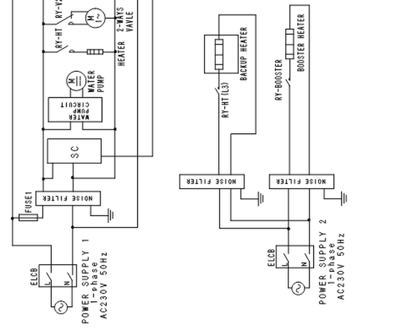

Als je de 7 KW Mono aan de aansluitzijde open maakt zie je dat de wp op 2 ingebouwde installatie automaten wordt aansluiten, de linker is voor de compressor de rechter voor het verwarmings element van 3000Watt.
Je kan dus ook de WP over twee groepen aansluiten, toevallig heb ik dat afgelopen weekend dat voorelkaar gemaakt, (dus ook twee werkschakelaars).
De compressor neemt niet heel veel vermogen op, kan zelfs op een bestaande licht groep worden aangesloten, maar handig is dat niet.
De twee ingebouwde installatie automaten beveiligen de wp tegen kortsluiting of te veel stroom, maar niet de (twee) voedings kabel(s) van de groepenkast naar de wp, dus moet je nog steeds de kabels aansluiten op een installatie/ aardlek automaat.
Let op als het een 3 fase groepenkast is: zorg er voor wanneer je de wp over twee groepen gaat aansluiten deze dezelfde fase hebben, neemt niet het risico dat er 400 Volt tussen de groepen staat en de wp kan daar niet tegen!!

Euhm bij mij zaten er twee aardlekschakelaars in, geen automaten...

frisianstar schreef op maandag 15 november 2021 @ 17:16:
Hoezo niet, de WP zal niks met de spanning tussen die 2 fasen doen.
Hoe kom je aan de informatie dat het niet over twee fases aangesloten mag worden? Lijken me sowieso gescheiden stroom circuits. Anders was één dikkere kabel en groter voorgeschreven automaat logischer toch?
  • reneeke1970
  • Laatst online: 22:46
MZwier schreef op maandag 15 november 2021 @ 18:23:
Is ook geen probleem, totdat nul en fase bij één aansluiting word gewisseld. Dan is ie kapot....

  • sjimmie
  • Laatst online: 13-10 15:30
reneeke1970 schreef op maandag 15 november 2021 @ 18:33:
Al meerdere malen gebeurt
als je zoiets doet dan moet je gewoon van alle draden afblijven. :o
(edit: nul heet niet voor niets nul)
Staat dat ergens in de installatiehandleiding dan? Want het lijkt mij een beetje een sterk verhaal. Die groepen zijn normaliter in de WP netjes gescheiden en qua verdeling van de belasting over de fasen wil je juist graag deze twee wel op verschillende fasen aansluiten.
Al meerdere malen gebeurd
Om dat te voorkomen maken ze de nuldraad blauw en de fasedraad bruin....
Overigens vind ik dat wel een slecht ontwerp. Bij Mitsubishi is de voeding van het verwarmingselement helemaal gescheiden van de rest. Daar kun je in ieder geval bij het verwarmingselement straffeloos nul en fase verwisselen. Of dat ook voor een 1-fase buitenunit ook geldt weet ik niet, wellicht dat daar nog iets aan bewaking (spanning tov aarde) of filter op zit wat daar niet tegen kan.
  • reneeke1970
sjimmie schreef op maandag 15 november 2021 @ 18:38:
Zelfs installateurs die hier op forum rond hangen, en waar iedereen vol lof over is, die heeft er al gesloopt....
Een vergissing is menselijk zullen we maar zeggen

  • sjimmie
reneeke1970 schreef op maandag 15 november 2021 @ 19:14:
maar als je alle risico's van alle vergissingen wilt uitsluiten dan moet je niet alleen alles op 1 fase aansluiten maar ook alles op een aparte zekering en een aparte aardlek en met een aparte hoofdschakelelaar en dan liefst ook nog met meters en waarschuwingslampjes.
de reden dat ik hier juist de 2 aansluitingen WEL op een aparte fase heb is omdat dan de verdeling over mijn 3x 25A een stuk veiliger is. en dat je dan eenmalig bij aansluiten moet zorgen dat je geen fouten maakt....

  • reneeke1970
sjimmie schreef op maandag 15 november 2021 @ 19:32:
Inderdaad zo hoort het, daarom zitten er ook twee aardlekschakelaar in toch...
Ik probeer altijd maar goed te kijken, ik heb ze gewoon door gelust op een 20 ampère zekering. Gaat prima, soms paar min 4400 watt, dat is alles

  • frisianstar
  • Laatst online: 24-04-2022
Ik ga hier niet rondbazuinen dat 2 fasen geen probleem is... als het mis gaat heb ik gedaan.
Indien de heater slechts door een relais in en uit geschakeld wordt kan 2 fasen wel maar als het vermogen door de regeltechniek fase aangesneden wordt is het een ander verhaal.
Zoiets kan per generatie verschillen (G, H, J...)

Andrehj schreef op maandag 15 november 2021 @ 19:09:
Natuurlijk zijn die twee groepen in de warmtepomp geheel gescheiden. Anders ging een aardlekschakelaar uit.
  • lampy25
  • Laatst online: 22:31
FransvWoerkom schreef op maandag 15 november 2021 @ 21:08:
Is ook niet zo moeilijk te meten. Na installeren spanning op de beide groepen maar de aardlek in de WP uitlaten. Even spanningsverschil meten tussen beide nul aansluitingen - - > 0V = OK. 230V is NOK

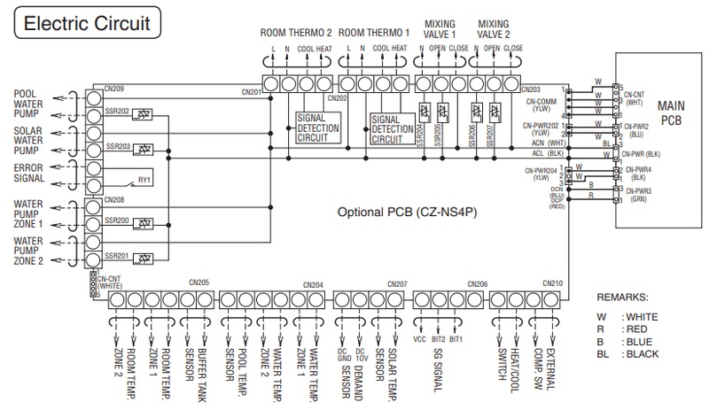

  • Speedsmile
  • Laatst online: 24-05 09:00
Bij het aansluiten van mijn warmtepomp heb ik precies dezeflde twijfel even gehad, na het bestuderen van de schema's kwam ik inderdaad tot de conslusie dat het gescheiden circuits betreft (zie onder). Ik heb dus ook compressor en backup heater op 2 aparte fases aangesloten.
Het zou goed zijn voor de discussie hierboven even te verhelderen welke verwisseling tussen draden er bedoelt wordt (twee fase draden in 1 aardlek automaat) want die kans is natuurlijk aanwezig als je even een slecht moment hebt. Of bedoelen we ook nog het omwisselen van de nul en de fasedraad op 1 dezelfde aardlek (lijkt me sterk).
Er lopen dan dus wel 2 fases over het board, de vraag is of het daar voor ontworpen is ;), iemand dat bekeken?
Deze info zou ook even zonder mogelijke verwarring in de startpost moeten staan, dus wat wel, en vooral wat NIET te doen ;).
Zie ook dit schema onder uit de service manual (p41-p42, en ook p43).
Afbeeldingslocatie: https://tweakers.net/i/SfXBO-l3OddsfpE2nNFu-MBVFNg=/full-fit-in/4000x4000/filters:no_upscale():fill(white):strip_exif()/f/image/mnnXOHO1oVtbA3X8OMTLiFQ3.png?f=user_large
If good's on the left, then I'm sticking to the right.

  • FransvWoerkom
  • Registratie: Maart 2018
  • Laatst online: 00:21
Speedsmile schreef op maandag 15 november 2021 @ 21:58:
Je hoeft het schema niet te raadplegen om te weten dat die circuits gescheiden zijn. De aardlekschakelaar meet het verschil tussen de twee stromen die er door lopen (bij een 3-fase a.l.s. vier). Als er een lek is, naar aarde of naar iets anders gaat de a.l.s. uit.
Die scheiding moet je ook bij de randapparatuur handhaven. Naar de sww tank verwarming en naar de 3-wegklep lopen van de hoofdprint verbindingen. Je mag die verbindingen niet in dezelfde kabel stoppen en je mag de nulleiders ook niet samenvoegen.
Ik zou niet weten wat er kapot zou gaan als je het verkeerd aansluit. Als je draden verwisselt, gaat de aardlek of een automaat eruit.
Edit: O ja, als je fase en nul verwisselt, staat er ook 230V op sensors en afstandsbediening. Als je de nul verwisselt met een andere fase staat er 400V op de voeding. Waarschijnlijk gaat er dan een varistor in geleiding en een automaat in de groepenkast er uit. Bij aansluiting van een 3-fase warmtepomp en bij aansluiting van een 1-fase wp aan een enkele 5-aderige kabel is het aantal mogelijkheden om het fout te doen nog groter. Ik denk dat het te ver gaat om dat allemaal in de TS op te nemen. De tekeningen in de Installatie- en Service Manual zijn duidelijk.

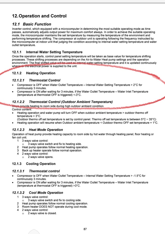

  • Possible
  • Laatst online: 22:35
Toch snap ik 1 ding niet:
TA = 28
Vanochtend uit gegaan omdat TA e TR te dicht bij elkaar kwamen.. Prima.. Dus paar uurtjes verder zie ik dat temp gedaald is naar 22 graden.
Nu zou je verwachten dat hij dan aan zou slaan. Niet dus. Als ik vervolgens de pana aan en weer uit doe gaat hij wel gelijk aan...
Wat doe ik fout ?
  • reneeke1970
Possible schreef op dinsdag 16 november 2021 @ 12:08:
TA = 28
Wat doe ik fout ?
Als de waterpomp nog draaide is dit eigenlijk onmogelijk
1 PVoutput . Dongen NB
  • Possible
reneeke1970 schreef op dinsdag 16 november 2021 @ 12:18:
Hij draait als in: Alleen de pomp. Als ik heatshift +1 had gedaan, dan was ie ook weer gaan verwarmen.
  • reneeke1970
Possible schreef op dinsdag 16 november 2021 @ 12:20:
En je hebt vaste ta 28 en je ziet op display 22?
  • Possible
reneeke1970 schreef op dinsdag 16 november 2021 @ 12:30:
Nee stooklijn 28 bij -15 (voor nu)
Ik meende dat @thehog dit ook heeft gehad?

  • Possible
reneeke1970 schreef op dinsdag 16 november 2021 @ 12:38:
En wat staat er bij +15 ?
Zal hij zelf misschien toch iets anders berekenen dan 28
Die heb ik ook even op 28 gezet om te testen.

  • KaDoos
  • Registratie: December 2020
  • Laatst online: 18:13
TA = 28
Wat doe ik fout ?
Ik dacht dat hij uit gaat als Ta 2 gr. boven de ingestelde temperatuur komt, dus bij jou Ta=30, dan kijkt hij naar de Tr op dat moment en als Ta dan 2 graden onder die Tr gezakt is start hij weer.

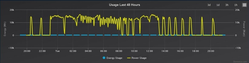

Mijn 5H staat nu nog zo ingesteld dat ie om 24.00 uur uit wordt gezet door het WiFi relais op de externe schakeling en vervolgens het relais weer schakelt als de kamertemperatuur onder de 20.5 zakt. Dat gebeurde vannacht al om 4.12. Vervolgens gaat ie automatisch shiften tussen 0 en -1 rond een kamertemperatuur van 21.0, vandaag pas om 13.07 naar -1gegaan. Met de huidige dag- en nachttemperatuur kan ik die nachtverlaging net zo goed achterwege laten, dan blijft ie 24/7 rustig draaien tussen de 19 en de 30Hz. Volgende week nog even wat hogere Tb, dus laat ik het nog even zo en dan op naar de 24/7….
Afbeeldingslocatie: https://tweakers.net/i/t_zSruhr5GGjHuOTL73KygQLRuA=/800x/filters:strip_icc():strip_exif()/f/image/PaQ43AU03P1zFgTnqO5DdFr0.jpg?f=fotoalbum_large

  • reneeke1970
KaDoos schreef op dinsdag 16 november 2021 @ 15:15:
Nee, als ta drie graden lager is dan gewenste ta dan gaat hij weer aan.
Dus gewenst 28 ,dan uit bij ta 30 ,en weer aan bij ta 25

  • KaDoos
reneeke1970 schreef op dinsdag 16 november 2021 @ 16:05:
Ben bang dat je er naast zit. @thehog weet er volgens mij alles van.
  • KaDoos
Ik zie die 3 graden ook in de startpost, ik ben benieuwd naar de deskundigen. Mijn pomp werkt in ieder geval niet zo.
@Ep Woody Heeft de voorwaardes al vaker beschreven, wat ik kon vinden op 31 januari 2021 om 16:05.
Helaas kan ik het niet aanhalen.
Het zou handig zijn als de openingspost ook een keer aangepast wordt.
Ik haal aan.
De compressor gaat uit als de watertemperatuur3 minuten op 2 graden boven de Tsetpoint zit en onthoudt dan de Tretour.
Vervolgens gaat de compressor weer aan als de Taanvoer meer dan 3 graden onder de Tretour bij het uitgaan van de compressor is.
[ Voor 66% gewijzigd door KaDoos op 16-11-2021 17:23 ]
  • reneeke1970
KaDoos schreef op dinsdag 16 november 2021 @ 16:50:
Onmogelijk dat je een pana hebt die anders regelt, dan zie je toch ergens iets over het hoofd, of je vertelt het verkeerd....
  • KaDoos
reneeke1970 schreef op dinsdag 16 november 2021 @ 17:19:
Zie boven, ik roep de hulp in van @Ep Woody .
  • thehog
  • Laatst online: 17:25
Possible schreef op dinsdag 16 november 2021 @ 12:31:
Klopt. Dit herken ik ook.Een paar posts geleden (of was het op die andere forum?) ook al eens gepost. Een shift omhoog helpt dan om hem weer te starten. Maak niet uit hoe laag de Ta dan is (ruim onder de Tr bij het uitschakelen).
Ik ben er niet meer in gedoken. Als ik wil dat ie start shift ik in m'n automation hem omhoog en dan start ie altijd.
edit: Er zijn geloof ik twee situaties die we moeten onderscheiden.
1) Tr bereikt Ta (dus Tdelta is niet te houden). Dan stopt de warmtepomp (pomp blijft wel draaien) en start pas weer nadat de Ta ver genoeg gezakt is (misschien wel die 3 graden onder onthouden Tr)
2) Ta bereikt Tset+2. Dan stopt de warmtepomp ook (pomp blijft ook hier draaien) maar het kan dan heel lang duren voordat de warmtepomp weer op start. Ta en Tr kunnen dan heel ver zakken. Een Tshift+1 of een off/on helpt dan om hem op te starten.
[ Voor 31% gewijzigd door thehog op 16-11-2021 18:11 ]
  • t.oswald
  • Laatst online: 29-03 20:12
KaDoos schreef op dinsdag 16 november 2021 @ 17:24:
Staat inderdaad dat het gaat om de temperatuur bij het uitgaan. Staat tussen aanhalingstekens.
Afbeeldingslocatie: https://tweakers.net/i/bFM_qiY2ZNtzCECCBgOQp58vRt8=/x800/filters:strip_icc():strip_exif()/f/image/OwxSYCYpYK9a7ERT5g1SGoXu.jpg?f=fotoalbum_large
WH-MDC05H3E5, 5600 Wp zonnepanelen, 2 infrarood bad- en werkkamer, SWW Auer Edel water 100L, Daikin 2MXM50M9 airco met FTXM35N en FTXM20N
  • reneeke1970
t.oswald schreef op dinsdag 16 november 2021 @ 18:39:
Nee hoor dat staat er helemaal niet, er staat indien uitgeschakeld door een over shoot, zal hij weer aan gaan bij -3 onder ta gewenst.
Indien hij niet door over shoot uitgegaan is, zal hij direct gaan verwarmen zodra hij zelfs er één graad onder zit. Dat gebeurt dus ook als je hem aan uit schakelt of een shift geeft. Dan vervalt de voorwaarde -3 ta
  • KaDoos
reneeke1970 schreef op dinsdag 16 november 2021 @ 18:53:
Je kunt er van alles van maken, maar als je dus niet aan/uit zet en rustig wacht, zal hij bij Ta -3 t.o.v. Tr bij uitschakelen weer starten.
Dit is wat hij bij mij gewoon doet en dus ook normaal is.
  • reneeke1970
KaDoos schreef op dinsdag 16 november 2021 @ 20:01:
Nee -3 tov ta gewenst.
Tijdens het alleen circuleren is tr en ta namelijk exact hetzelfde

reneeke1970 schreef op dinsdag 16 november 2021 @ 20:07:
Heb jij ook radiatoren? Ik heb alleen vvw en Ta is niet gelijk aan Tr als de compressor niet draaid.
Hij wacht tot Ta 3 graden onder de Tr van het moment van stoppen is. Wanneer bij jou Tr en Ta hetzelfde zijn is dit dus dezelfde temperatuur. Ik zou je een foto kunnen laten zien van eergisteren, helaas weet ik niet hoe ik die op de tablet hier afgedrukt krijg.

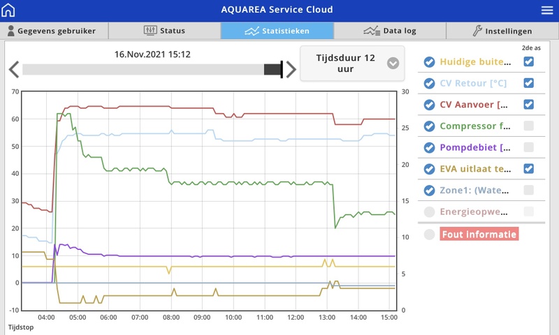

Afbeeldingslocatie: https://tweakers.net/i/Ta5VmqR_Ny5K9rofEGKL9xJ9WeA=/800x/filters:strip_exif()/f/image/vbPx2ciNBK7B0ig0YOFlBgDd.png?f=fotoalbum_large
  • KaDoos
Toch gelukt, op 14 november is de pomp uitgegaan overdag en een paar uur later weer gestart.

KaDoos schreef op dinsdag 16 november 2021 @ 20:46:
Je zou maar een machine hebben die met een delta t van 8 graden draait, gaat he vervolgens nooit meer aan.....
Als jou tr en ta niet hetzelfde zijn moet je je sensoren ijken want dan deugt er niks van.
Tijdens circuleren stroomt er water je wp in (tr ) en daarna gaat datzelfde water weer de wp uit (ta) en die horen toch echt hetzelfde te zijn. Of zitten er kabouters in met kaarsjes? Of ijsklontjes?
Grapje tussendoor.....

reneeke1970 schreef op dinsdag 16 november 2021 @ 20:54:
Zie afbeelding hierboven.

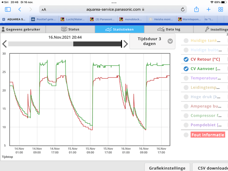

Nog eentje dan, en sensoren zijn geijkt. Anders zou de dT ook niet kloppen.
Afbeeldingslocatie: https://tweakers.net/i/PcJLuIe1hh8F1oZNJXIpfZKJgIY=/800x/filters:strip_icc():strip_exif()/f/image/6CBU8tftOHa0Bp5jzcvBgfbf.jpg?f=fotoalbum_large

reneeke1970 schreef op dinsdag 16 november 2021 @ 20:59:
Op 14 november gaat hij uit, en zodra ta 5 graden gedaald is gaat hij weer aan. Heb niks met tr te maken
Het ging over het wel of niet gelijk zijn van Ta enTr

t.oswald schreef op dinsdag 16 november 2021 @ 21:01:
Tijdens circuleren zijn die gelijk ja, wat is je punt?

  • Laatst online: 23:15
Beste Heishamon gebruikers,
Afgelopen week heb ik de Heishamon geïnstalleerd (read only mode), dat werkt prima. Ik ben nu bezig om meetwaardes in Domoticz vast te leggen. Maar ik zit te stoeien met power en energy.
Ik krijg een keurig Power Usage / production diagram:
Afbeeldingslocatie: https://tweakers.net/i/qgZ--pQ059FEGRgZpy-s0NqHYbY=/800x/filters:strip_icc():strip_exif()/f/image/pWTIT50qFsrS72u41bIrJrde.jpg?f=fotoalbum_large
Maar geen energy diagram. Met de losse kwh meters die ik uitlees krijg ik dit wel netjes te zien. Waarschijnlijk maak ik ergens een domme fout, maar ik zie hem niet. Wie heeft een idee?
Hartelijk dank.

  • thehog
joostdejonge123 schreef op dinsdag 16 november 2021 @ 21:34:
Hartelijk dank.
Welke waardes stuur je naar domoticz? Even uit mijn hoofd (al weer tijdje geleden) moet je de WatthourTotal sturen (voor de blauwe balken) naar de domoticz virtuele kwh meter.

Is de backup element aangesloten?

Ja, deze is aangesloten en staat aan.

  • zwartewoud
  • Registratie: Maart 2017
  • Laatst online: 10-01-2024
PASware schreef op dinsdag 16 november 2021 @ 16:40:
Volgens mij staat het in de handleiding van de NS4P. Ik vermoed dat het de Buffer Tank Sensor is. Als ik zo verder Google is die wel nodig voor een (buffer)vat.
Buffer Tank Sensor is voor de buffertank, dus de tank van het CV-circuit. Die heb ik ook nodig, alleen zoek ik dus de aansluiting voor de DHW Tank Sensor.
FransvWoerkom schreef op dinsdag 16 november 2021 @ 20:09:
Service Manual blz 49
Aansluitingen op de NS4P zijn niet voor de sww-tank.
Bedankt voor het op weg helpen. Ik zie op blz 49 alleen een plaatje van de printplaat. Het plaatje op blz 43 vind ik zelf wat duidelijker. Daar staan ook gelijk de aansluitingen voor de NS4P op.
Zou dit het kunnen zijn:
- Main PCB Tank sensor op CN5: voor de SWW tank
- NS4P Buffer Tank sensor op CN205: voor de CV-tank.
Ik hoop dat iemand hier uitsluitsel over kan geven
Vanuit Heishamon komen alle waardes door naar Domoticz. Ik gebruik de waardes Heat_Energy_Production en Heat_Energy_Consumption om de grafieken te maken.
Watthourtotal ken ik niet, waar komt die waarde vandaan?
  • thehog
joostdejonge123 schreef op woensdag 17 november 2021 @ 10:56:
Die komt uit S0 kwh metingen die je ook kan aanzetten maar dat heb je dus blijkbaar niet.
Als je alleen die waardes gebruikt voor vermogen moet domoticz zelf de kWh uitrekenen op basis van de geleverde vermogengetallen. Bij het aanmaken van de virtuel energy meter kies dan voor energy: computed (ipv from device)

  • joostdejonge123
thehog schreef op woensdag 17 november 2021 @ 12:11:
Super bedankt, dat is hem inderdaad!!
En nog een andere vraag. COP waarde komt bij mij niet via Heishamon. Als ik het goed heb is dat opbrengst / consumptie , is dat ook te berekenen in Domoticz?

joostdejonge123 schreef op woensdag 17 november 2021 @ 21:37:
Ja dat kan; heb dit script;
Deze staat in de TS van het andere forum en werkt.
https://github.com/Dylant...%20LUA%20COP%20berekening
