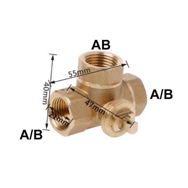

Lekker ongemakkelijk. Ik heb de driewegklep binnen, maar hij draait verkeerd. De aansluiting met pijl is niet de AB aansluiting, maar een A of B aansluiting. Dat betekent dat ik hem niet op de manier kan plaatsen zoals ik gepland had.
  • thehog
  • Laatst online: 02-11 19:07
Ep Woody schreef op vrijdag 15 januari 2021 @ 11:10:
Welke klep is dat? Kan je niet simpel je leidingwerk er voor aanpassen?
  • Ep Woody
  • Laatst online: 27-10 19:43
thehog schreef op vrijdag 15 januari 2021 @ 12:51:
https://nl.aliexpress.com/item/4001251952295.html
Leidingwerk aanpassen is wel te doen, mits ik de klep in de retour zet in plaats van in de aanvoer. Anders heb ik te weinig ruimte.
  • thehog
Ep Woody schreef op vrijdag 15 januari 2021 @ 12:52:
Ah dat ding. Die heb ik ook wel eens willen bestellen om hem maar te hebben liggen. Waar zie jij een pijl? Welke is dus de AB dan?
  • Ep Woody
thehog schreef op vrijdag 15 januari 2021 @ 13:00:
Afbeeldingslocatie: https://ae01.alicdn.com/kf/Hc43f0fc50b9249a7bf4f98566c9513d8t.jpg
Op de linker ingangen.
Ik bestel er binnenkort nog maar 1, een reserve driewegklep is altijd handig om te hebben liggen.
  • thehog
Ep Woody schreef op vrijdag 15 januari 2021 @ 13:02:
Ok dus die linker kant met pijl is een A of B. En het middenstuk de AB?
  • Ep Woody
thehog schreef op vrijdag 15 januari 2021 @ 13:03:
Nee, Die met pijl is B, het middenstuk is A en de rechterkant is AB.
  • dirkdeman
  • Registratie: Oktober 2019
  • Laatst online: 17-01-2024
Ep Woody schreef op vrijdag 15 januari 2021 @ 13:04:
Zo bedoel je? Da's inderdaad handig om te weten, ik heb dezelfde klep (maar nog niet geinstalleerd)...
Afbeeldingslocatie: https://tweakers.net/i/qkpRJeubv0P6FORJDz1qEs94K5g=/full-fit-in/4920x3264/filters:max_bytes(3145728):no_upscale():strip_icc():fill(white):strip_exif()/f/image/8PVcLTbgoXrmj3gBYmT1hif6.jpg?f=user_large
  • Ep Woody
dirkdeman schreef op vrijdag 15 januari 2021 @ 13:40:
Nee, rechts is altijd open en links of boven wisselen af.
Afbeeldingslocatie: https://tweakers.net/i/c2ipwbXv_xQz1RPHAcJYCulhfNs=/full-fit-in/4000x4000/filters:no_upscale():fill(white):strip_exif()/f/image/ZDHcMZs0pAHxGCvbEH0hgw9u.png?f=user_large
  • FransvWoerkom
  • Registratie: Maart 2018
  • Laatst online: 02-11 19:51
Ep Woody schreef op vrijdag 15 januari 2021 @ 13:47:
Aha, een T-boring dus. Dat is handig. Er is geen bezwaar tegen inbouw in de retour. Ook in de hydraulische voorbeelden van Panasonic zie je dat wel.

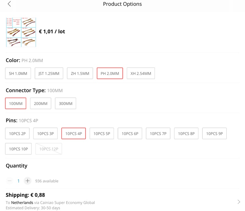

Mij lukte het niet om dat gepriegel aan de JST PH2 kant voor elkaar te krijgen. Heb ervoor gekozen een JST PH2 5 pin kabeltje te kopen, die zijn er wel, 4 pin niet en de 5 pin connector te vervangen door een 4 pin. Vervolgens de losse eindjes te verbinden met de rest van de Heishamon kabel.
Vervelend is dat er wel kant en klaar JST PH2 NAAR JST XH te krijgen is, maar kant en klaar JST PH2 naar JST XA niet.
Dus als je net zo onhandig bent als ik en twee halve kabels wilt verbinden, kan je bijvoorbeeld deze https://www.bitsandparts....or-JST-JST-100cm-p1906904 of deze https://www.vanallesenmeer.nl/PH2.0-JST-5pin-kabel-30cm gebruiken voor de JST PH2 kant en de CZ-TAW1 voor de Heishamon kant.
Ik stel me graag open voor een ieder die wel de kant en klaar kabel heeft kunnen bemachtigen :) 8)

t.oswald schreef op maandag 18 januari 2021 @ 20:41:
Afbeeldingslocatie: https://tweakers.net/i/VcE6V-gbNo2oZ8vajN5wh7ZTyQQ=/800x/filters:strip_icc():strip_exif()/f/image/QU0MtIH92tWTuZyH6rkzvOhj.jpg?f=fotoalbum_large
Dit is dan de 4 pin cnmode stekker?
Correct (ook op https://nl.aliexpress.com/item/4001091954436.html).
Maar daar moet dus nog de heishamon/CZ-TAW1 kant op (de JST XA connector)

En die JST XA connector, vind daar maar een passend kant en klaar kabeltje voor met de passende pinnetjes toch? Je vind sowieso geen kabeltjes met JST XA op internet, behalve deze dan vier keer los https://nl.rs-online.com/...Cjh0QAvD_BwE&gclsrc=aw.ds . Dus als je niet zelf kunt crimpen moet je altijd een CZ-TAW1 kabel offeren voor de Heishamon kant toch?
