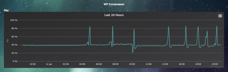

  • Me Albert
  • Registratie: November 2018
  • Laatst online: 22-04-2024
Mijn pomp (zonder interventies) loopt de hele dag al rustig op ca 40 Hz afgezien van de defrosts. Da kamer temperatuur de hele dag 21,1 graad. Kortom heel tevreden met mijn WP van Pana.Afbeeldingslocatie: https://tweakers.net/i/CE2Zugty1FUuNZ7dpH4pgefmTqc=/800x/filters:strip_exif()/f/image/OpobgBygoQBsbSq6Nr6w7Qt7.png?f=fotoalbum_large
Gasloos sinds 10-03-2019. Panasonic 5Kw monoblok. panelen:2760 Wp ZZO en 2650 Wp zuid.

@Heronimo @Ep Woody Nog wel een interessante bevinding over de J serie. Vandaag had ik een foutje gemaakt in mijn stooklijn correctie. I.p.v. omlaag te gaan met de Ta ging hij omhoog. Daarmee liep de Ta langzaam op naar 44 graden i.p.v. 34 :p Interessanter echter is de gegenereerde warmte. Die is op zijn piek 6800W zonder backup element. Dat is toch heel dichtbij de 7kW versie.
  • pleio65
  • Laatst online: 29-10 20:49
CurlyMo schreef op donderdag 7 januari 2021 @ 21:20:
De 5 was toch een geknepen 7? Zou je de softwarematige begrenzing omzeild hebben?😀

  • CurlyMo
  • Laatst online: 13:23
CurlyMo
pleio65 schreef op donderdag 7 januari 2021 @ 21:36:
Dat zou raar zijn. Anders komt het door nog niet goed genoeg geijkte sensoren.
  • Heronimo
  • Laatst online: 09:38
CurlyMo schreef op donderdag 7 januari 2021 @ 21:39:
Volgens mij zit de mapping van de verschillende units op buitentemperatuur versus compressor frequentie. Gevolg is dat ik bij 5 graden buiten er max 4kW uit krijg omdat de max dan ligt op 35Hz. Zakt de buitentemperatuur dan een graad dan schiet de max naar 47Hz. Hier nog niet onder nul geweest, dus weet niet goed wanneer hij nog meer vrij geeft.
  • pleio65
Het afgegeven vermogen die de pana zelf aangeeft klopt wel redelijk. Als deze ook in de buurt komt van de waarde die jij zelf berekent dan zou het zo maar eens waar kunnen zijn. Vooralsnog ga ik daar niet van uit. Maar er worden wel meer dingen per ongeluk uitgevonden. Interessant experiment.
Gasloos. Mitsubishi scr-m60v-200d-set. Zonnepanelen 5760wp. Marstek Venus E V2. 5,12 KWh

  • pgeene
  • Laatst online: 31-05 09:43
Als je de sensoren aanpast, gaat ook de berekening van de pana op de schop wat betreft opgeleverd vermogen.
Pana doet, volgens mijn observatie/testen, ook gewoon een flow met delta T berekening voor het vermogen.
De vraag is dus, wat geloof je meer, jouw sensoren waarop je hebt geijkt of die van de pana.
Als je pana afstelt op je Dallas sensoren, dan liggen de waardes van je script en de Pana dicht bij elkaar. (In ieder geval bij mij)
Afbeeldingslocatie: https://tweakers.net/i/oKe4GFgZN0qaUUJHIPhPV8iwUvU=/x800/filters:strip_icc():strip_exif()/f/image/TVMeeIHCbBn2WiuZLu90kC0b.jpg?f=fotoalbum_large
[ Voor 16% gewijzigd door pgeene op 08-01-2021 08:21 ]

Nog een observatie waarvan ik benieuwd ben hoe jullie ernaar kijken.
Het valt me op dat de stooklijn voor het opwarmen hoger moet zijn dan de stooklijn om op temperatuur te blijven. Wat ik nu dus gedaan heb is de opwarm stooklijn als standaard te pakken, maar die tijdens het opwarmen standaard met 2 graden te verhogen.

Ik zie juist dat de de pana well opwarmt, maar dat het relatief traag gaat.
Op de Dallas zie ik het wel terug.
Dus wil ik enigszins wat tempo hebben, dan zet ik hem op plus 1.
Anders duurt het laatste stukje wel heel erg lang.

Die logica zit al in mijn esp. Als Ta stijging langer dan 5 minuten duurt dan gaat die eerst naar Ta +1 en daarna naar Ta +2. Bij +2 gaat het heerlijk snel.

Klopt, echter zit er ook volgens mij een logica in de Pana die aangeeft dat hij, als hij in de buurt komt van de target hij iets minder hard zijn best doet om er snel te komen.
Volgens mijn observaties al bijna 1 tot 0.75 graad onder target.
Daarna gaat het best langzaam.
Nu is dat normaal geen probleem, echter nu moet hij het nu bij mij elke anderhalf uur doen door de defrosts.
Heb ik bij elkaar 55 min op vrijwel target gelopen.
Daar Ta niet al te hoog is, is 0.75 graad best wel veel.
Mag van mij best wat langer 5 herz hoger lopen.

Je moet de Pana niet meer slimheid toedichten dan hij heeft. Het heeft twee andere oorzaken.
1:
Hoe kouder je huis hoe lager het warmteverlies. Hoe dichter je bij de gewenste kamertemperatuur komt, hoe minder extra warmte je toevoegt aan de woning. Hierdoor gaat het opwarmen steeds langzamer.
2:
Hoe warmer de lucht rondom je afgiftesysteem, hoe minder warmte deze kan afgeven. Vandaar dat de Panasonic minder hard gaat draaien als hij richting de gewenste temperatuur gaat.

Denk dat wij langs elkaar heen praten.
Gaat hier om watertemperatuur, niet ruimtetemperatuur.
Afgifte is bij 28 juist minder dan bij 29 graden (die ik vraag).
Dus omgedraaid van jouw verhaal.
Hij gaat uiteindelijk op z'n dooie akkertje naar die 29.
Dus hij zou juist moeite moeten doen om water op hogere temperatuur te krijgen. Alleen laatste beetje ophoging gaat mij te traag.
Hij zit bij hoogste temperatuur ook nog binnen mijn deltaT, dus dat is het dan ook niet.
Merk het vooral bij de luchtverwarming dat hij langer op de 28 blijft hangen (door dus een lagere capaciteit)
Geheel is wel zuinig om zo rustig naar die 29 te gaan, maar nu moet ik bijna mijn watertemperatuur ophogen om de bende op temp te houden.
Dat lijkt me ook weer niet de bedoeling.
