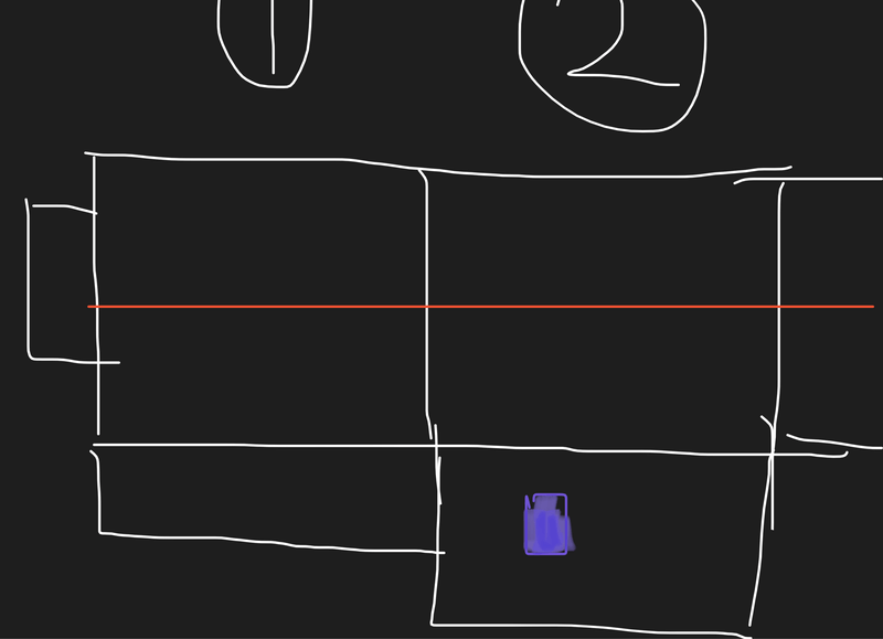

Even een case ... ik twijfel om hier direct een topic over te maken en ik zet alles wel even in MO tags.

Crazy- schreef op maandag 1 november 2021 @ 14:40:
***members only***
Ik zou in zo'n geval luisteren en vooral niet tegenwerken. Ook al zou je het winnen, erg fijn is zo'n traject niet. Kijk of je het samen kan oplossen. Is bijv. de andere locatie een optie?
  • Crazy-
  • Laatst online: 20-09 14:34
Crazy-
Best life ever
thehog schreef op maandag 1 november 2021 @ 14:47:
Het eerste doel is de rust bewaren en bemiddelen, zonder dat men gelijk met advocaten en rechtszaken te maken gaat krijgen. Alles is momenteel berust op aannames van de buurman. Dit heb ben ze echter wel volledig gedaan op exact type/model WP.
dan verplaats je het probleem naar de andere buren ;-) gekkigheid
hij staat nu het dichts bij de bestaande aansluitingen, maar als tweede ook niet voor een raam o.i.d.
indien we hem naar links of rechts verschuiven komt ie pontificaal voor 1 v.d. ramen.

Crazy- schreef op maandag 1 november 2021 @ 15:16:
Als hij op 1,80 m komt is dat toch ver genoeg van de erfgrens? Ook zonnepanelen hebben daar weinig last meer van of komen die op de erfgrens. Komen ze voor het raam van de buurman? Als hij er niet op uitkijkt zou ik toch overleggen en uitleggen dat deze echt geen geluidoverlast geeft en dat hij anders bij jullie voor het raam komt.

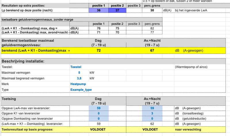

Ik ben nogmaals gaan rekenen met de tool van LBP Sight; waarbij de woning op -1 op de erfgrens staat (conform handleiding)
WP op 1,8m vanaf de erfgrens, op 6m. hoogte met een bovengrens van 59dB 69dB LwA (conform specs Panasonic is dit zelfs maar 59)
Afbeeldingslocatie: https://tweakers.net/i/n7WPGjIt730twqURVCTNSGrXoEE=/800x/filters:strip_exif()/f/image/6iVkkn4ydFI8hLnPq7YXEy3Y.png?f=fotoalbum_large
daarmee kom je dus uit op een norm van 37 dB(A) op de erfgrens
zodra ik de LwA op 59 zet zakt het nog iets verder uiteraard.

Crazy- schreef op maandag 1 november 2021 @ 16:44:
Aha, ik zat 11dB mis. Ik heb onthouden dat drukniveau en vermogensniveau gelijk waren op een afstand van 1m. Dat is onjuist. Het gaat niet om 1m afstand, maar om 1m2 boloppervlak.
Op een meter afstand kom je dan op Lp=59-11+3dB=51dB. Daar kom je ook op als je de tabel op blz 89 van de Design Manual 2018 gebruikt. Hoe die tool dan op 37dB komt, is me een raadsel. Misschien speelt die 6m hoogte een rol? Ik dacht altijd dat de perceelgrens een vertikaal vlak was, en niet een lijn op het maaiveld.

FransvWoerkom schreef op maandag 1 november 2021 @ 21:00:
In dit geval rekende ik met de bovengrens van 69dB(a). Echter de WP is max 59.
De hoogte wordt in deze meegenomen; durf niet exact aan te geven waarom. Zie hiervoor de link in m’n eerste post icm de PDF van de rekentool. Ik ben alleen de juiste cijfers gaan invullen.
Er wordt hier wel rekening mee gehouden, met de hoogte, omdat geluidsweerkaatsing anders is in een tuin dan op een (vrij) plat, ingesloten in muren etc. (De zogenaamde Q factor).
Dat het op 37dBa komt is niet heel gek: de pomp staat op 1,8m vanaf de grens ipv 1m. Dus die 37 is op 1,8m en niet 1m

het platte dak waar de WP staat heeft een goothoogte +- 6, de WP staat op bigfoots (=30cm)
De WP staat HAAKS t.o.v. het hellende dak, 1 meter afstand, dit om te voorkomen dat er directe geluidsweerkaatsing optreed tegen daken/muren.
Het platte dak van de buurman is 3 meter lager gelegen
ik vat niet helemaal je opmerking:
Maar als dat platte dak een dakkapel is, en bij de buurman onder die zonnepanelen ook, zou dat dus wel eens een slaapkamer kunnen zijn of worden.
een grove schets even getekend met m'n telefoon ;-)
1. = buurman
2. = huis vrienden
Paarse blok is WP
Rode lijn = nok hellende dak
Uitbouw vrienden = 6m goothoogte
Uitbouw buren = 3m goothoogte

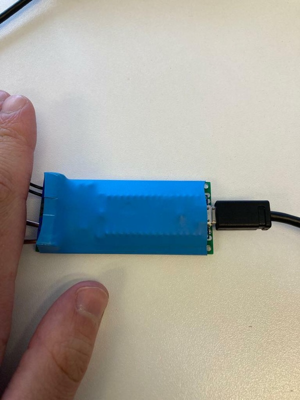

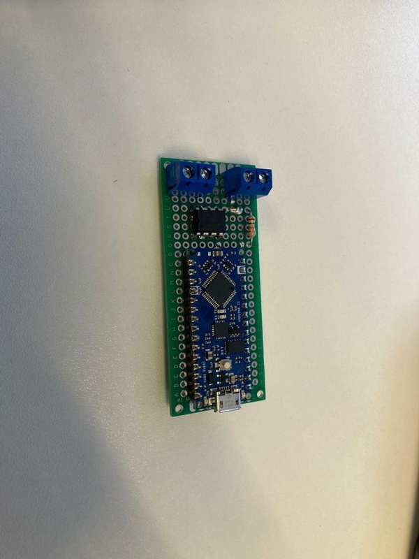

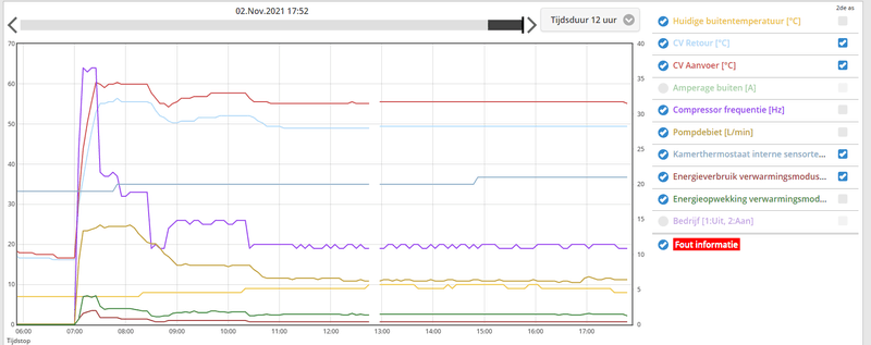

Elke keer als het SWW onder de 25 graden komt gaat de warmtepomp als een gek op 100Hz warm water aan maken. Nergens voor nodig. Ik wil éénmaal per dag een SWW run doen om 14.00 uur. Of die nou 20 of nog 30 graden is, de warmtepomp moet gewoon op zijn dooie akkertje dat SWW maken.
Vandaag printje afgemaakt met een arduino nano + MCP4151. Ik sluit hier de SWW buffervat sensor op aan en manipuleer daarmee het analoge signaal. De Arduino stuurt de MCP4151 (digitale weerstand) aan. Zo komt het SWW voor de warmtepomp nooit onder de 25 graden. Zodra boven de 25 graden loopt de waarde van de MCP4151 ook gewoon weer op.
Binnenkort eens mijn zelf gemaakte bordje + code eens testen in de praktijk. Op het bureau werkte het bordje perfect.
Afbeeldingslocatie: https://tweakers.net/i/shUI3jns0PKMutSJWRbH-YgednU=/x800/filters:strip_icc():strip_exif()/f/image/uwWTLzuEDG7Zd4OYXYgIkzed.jpg?f=fotoalbum_large
Afbeeldingslocatie: https://tweakers.net/i/FtTwRXzBo-wAzQnuH4kMpxSHMBc=/x800/filters:strip_icc():strip_exif()/f/image/MLgXu8NriVKB3f9LrtwOUVGj.jpg?f=fotoalbum_large

  • Jesse-
  • Registratie: Oktober 2015
  • Laatst online: 12:03
Hoe krijg je het überhaupt voor elkaar om zulk koud water in je tank te krijgen? Zodra het hier onder de 35 komt is het gebruik van warm water wel gestopt.

Mortel schreef op dinsdag 2 november 2021 @ 14:45:
Welke type WP heb ji? Mijn KIT-WC09H3E8 doet dat niet. Hij geeft wel gas maar geen 100Hz (rond de 45Hz).

  • Mortel
  • Laatst online: 20:05
Jesse- schreef op dinsdag 2 november 2021 @ 15:01:
Sensor zit redelijk onderin tegen de wand van het vat. Ik zie de sensor ook wel zitten. Die zit bij de aansluiting van het elektrische element. Ik heb een OSO (panasonic) 300L water vat. Exact type moet ik vanavond even kijken.
Daarnaast is mijn SP 42 graden. Ta is tegen eind van mijn SWW run wel 50 graden. Dit komt ook door mijn sensor die vrij laag geplaatst is.
thehog schreef op dinsdag 2 november 2021 @ 15:01:
H versie, 5kW split (WH-UD05HE5).
Bij een langzame SWW run doet mijn WP ongveer 40-48 hz.
Bij volgas tussen de 78-105 hz
Daarnaast is mijn COP bij SWW wel erg beroerd vind ik. Begint op 3.6 en eindigd op 1.34.
Of ik meet wat fout, maar dat kan ik niet voorstellen. Het waren echte temp sensoren van conrad (DS18B20) + Heisha + S0 kwh meter.
Vandaag tijdens SWW run 0.93kWh gebruikt. De run duurde 80 minuten.
Tijdens verwarmen vanochtend haal ik een COP van 5.6 (ta 26)

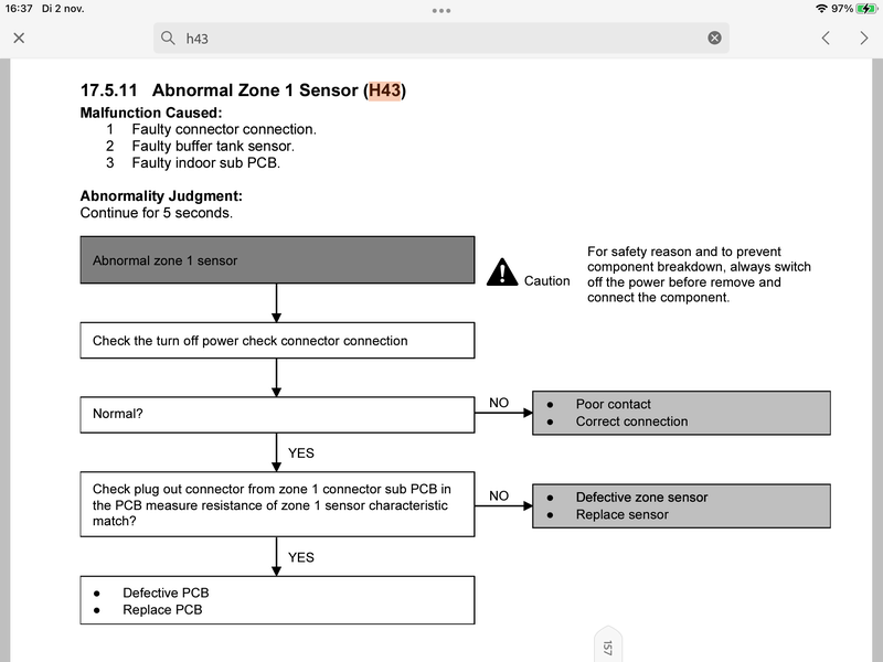

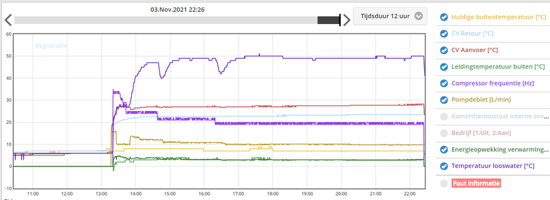

Sinds vandaag geeft de controller een H43 (Abnormal Zone 1 sensor) fout aan. Deze fout blijft na een reset terug komen. Wanneer ik de optionele PCB uitschakel dan blijft de fout weg.
Ik heb 1 zone ingesteld, deze staat ingesteld op kamerthermostaat, intern op de controller.
Als ik in de manual kijk staat daar dat ik moet zoeken naar de watertemperatuurmeter van zone 1, maar hij staat dus niet eens ingesteld op watertemperatuur.
Iemand een idee?

Crazy- schreef op dinsdag 2 november 2021 @ 11:26:
1. = buurman
2. = huis vrienden
Paarse blok is WP

Nhz schreef op dinsdag 2 november 2021 @ 15:30:
Iemand een idee?
Kom je in het stroomschema dan niet uit bij defecte sub PCB?

KaDoos schreef op dinsdag 2 november 2021 @ 15:36:
Waarom zet je de pomp dwars en niet met de uitblaas van het huis af, dan heeft de buurman nog minder geluid.
hij staat nu zo dat hij aanzuigt aan de kant van buurman, dus blaast niet zijn kant op :)
hiermee forceer je 100% vrije luchtstroom

Crazy- schreef op dinsdag 2 november 2021 @ 17:04:
Als ik bij mezelf luister merk ik dat het geluid aan de zijkant het minste is. Ik weet natuurlijk niet hoe het aan de achterkant is want daar staat bij mij de muur. Maar ik vermoed dat als hij vrij staat de zijkant toch minder geluid waarneembaar is dan aan de achterkant. Mis#chien kun je dit ergens uitproberen.
Wellicht heeft Panasonic een geluiddiagram van de pomp.

Nhz
t.oswald schreef op dinsdag 2 november 2021 @ 16:43:
Ja daar kwam ik inderdaad ook op uit, maar leek me ook een beetje sterk dat het ding al stuk is, aangezien we de warmtepomp net hebben draaien.
Groetjes

Inmiddels na wat finetunen aardig tevreden over het verloop van mijn 9 Kwh J serie :-) Delta nu op 4. Cop >6 bij 8 graden buiten
Afbeeldingslocatie: https://tweakers.net/i/rhMV8NuQomSOFjqZffxgP8aWLik=/800x/filters:strip_exif()/f/image/ay2w3zQlnarrgUWUCI4HwUvQ.png?f=fotoalbum_large

Ziet er goed uit. Je kunt de overshoot bij starten voorkomen door Quiet Mode 2 of 3 in te schakelen. Bij deze buitentemperaturen kan dat best.

Nhz
Nou nog maar wat meer getest, maar met de sub PCB eraan blijf ik fout meldingen krijgen. Met andere settings kreeg ik ook een H98 'Outdoor high pressure overload protection'. Zonder de sub PCB werkt het prima.
Direct maar een verzoekje tot garantie ingediend bij RjTec, maar gezien de communicatie daar ben ik bang dat ik beter gewoon een nieuwe kan bestellen. :/
Groetjes

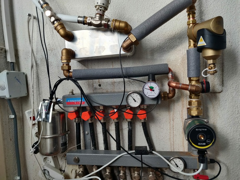

Het is al een tijdje geleden dat ik een update heb geplaatst, de afgelopen maanden hebben we hier de afgifte eens flink aangepakt.
Dat hadden we veel eerder moeten doen! Vloerverdeler is aangepast conform het ontwerp van @FransvWoerkom
Afbeeldingslocatie: https://tweakers.net/i/hZBkzniUF25zeS5O8CV3zLnKIOk=/800x/filters:strip_icc():strip_exif()/f/image/PfZlBCPaDO30nGx4EtgJDFns.jpg?f=fotoalbum_large
Dit werkt goed: bijmengen gebeurt nu niet (kan wel via mengventiel) en de warmte komt veel beter de vloer in. Pomp van primaire en secundaire circuit staan beide maximaal, maar ik knijp het primaire circuit momenteel met een voetventiel omdat het debiet van deze ketel niet hoog genoeg is om achterin het huis te komen. Zodra de warmtepomp er komt wil ik dit aanpakken met bredere leidingen en tevens mik ik op het hoge debiet van de Panasonic. Verder meet ik nu de watertemperatuur via een DS18B20 die in de verdeler zit, dat is ~27 graden nu met 45 graden (geknepen) aanvoer en een koude retour vanuit de vloer. Zodra het debiet hoger is reken ik erop dat ik het voetventiel van de warmtewisselaar minder hoef te knijpen en een lagere aanvoer mogelijk is.
Ook zijn alle radiatoren op de 1e etage vervangen met Jaga (twin) radiatoren. De boosters had ik nog liggen van de T21 radiatoren dus die heb ik er bovenop gelegd. Wat komt hier een waanzinne hoeveelheid warmte vanaf! Ik heb het vermogen van de CV teruggeschroefd naar 9kW en max 50 graden en dit lijkt veel meer warmte te geven dan voorheen. Het is alleen nog niet echt koud geweest dus dat is ook niet zo heel moeilijk :+
Met de steiging van gasprijzen en alle chiptekorten had ik verwacht dat het een stuk duurder zou worden om nu een Panasonic warmtepomp aan te schaffen. Het tegendeel blijkt waar: de Nederlandse prijs lijkt een stuk lager te liggen dan tijdens mijn orientatie in augustus en scheelt nog maar een paar honderd euro met RJTec? De 9kW J serie kost nog maar ~3900,- inclusief uitbreidingsplaat a 200,- ?
Ik had me voorgenomen om de winter af te wachten maar nu begint het toch te jeuken..

Wat bedoel je met splitter kabel? Een heishamon sluit je gewoon aan op de aansluiting waar normaal gesproken de CZ-TAW1 op zit, namelijk de CN-CNT poort. Als je de heishamon naast de CZ-TAW1 wil aansluiten (en dus listen only gebruikt) moet je zelf een kabel maken voor de CN-NMODE (4-port JST PH connector) ipv de CN-CNT poort.

Combinatie van factoren. Lager als 19Hz gaat ie niet. Minimum vermogen van de afgifte ligt bij de J ook wel veel hoger als de H. Ik zie hem bij mij nog schommelen van 2800 Watt naar 3200 watt. Ik vermoed dat ie nog een tikkie lager kan (2400 Watt) . Ik ga wat spelen met de liters om te kijken of ik het nog wat beter kan krijgen, maar de resultaten tot nu toe vallen me niet tegen.
Ah, hij gaat net uit, run van 9 uur.
Afbeeldingslocatie: https://tweakers.net/i/dXcgBTwfzdMzEBCcsWnFVmx7BQ4=/800x/filters:strip_exif()/f/image/5PkH9bUyuxNpVZkYmdwYqAdA.png?f=fotoalbum_large
[ Voor 33% gewijzigd door martijn v o op 03-11-2021 22:29 ]
  • CurlyMo
  • Laatst online: 19:33
martijn v o schreef op woensdag 3 november 2021 @ 22:25:
Vanzelfsprekend. Maar de compressor draait op zijn minimale vermogen, flow is eigenlijk continue 10, de dT staat op 4. Dat zijn parameters die ook mensen die < 30 graden draaien. Hoe dan precies een hogere Ta zorgt voor een hoger verbruik snap ik dus niet goed. Bij de een is de afgifte dusdanig dat hij bij minimale moeite op een lage Ta blijft hangen. Bij mij is de afgifte een stuk minder waardoor hij naar ik zou zeggen met dezelfde moeite richting hogere temperaturen zou moeten kunnen gaan, maar dat is dus niet zo.

Als je een hogere temperatuur van het water instelt, dan moet het koelgas in de wisselaar ook hoger in temperatuur zijn. De COP neemt wat af als de temperatuur van het water wat hoger is, dus wat meer stroom erin. Maar ik zou dan denken als de compressor wat harder moet werken, en dus wat meer vermogen vraagt dat te zien zou moeten zijn in de hogere Hz, maar dat is dus blijkbaar niet zo.
Misschien kan een koeltechnisch expert wat meer vertellen over de werking van deze compressor?

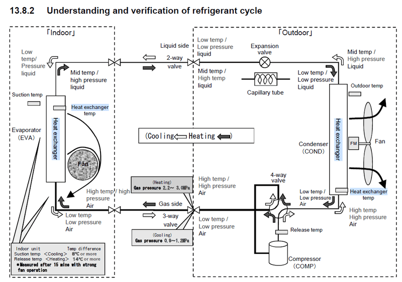

CurlyMo schreef op woensdag 3 november 2021 @ 22:30:
Compressor moet meer druk genereren om hogere temp te halen, vandaar altijd meer stroom verbruik bij hogere ta
1 PVoutput . Dongen NB
  • CurlyMo
reneeke1970 schreef op woensdag 3 november 2021 @ 22:53:
Hoe verhoud die druk zich dan tot de Hz?
  • FransvWoerkom
  • Registratie: Maart 2018
  • Laatst online: 21-09 16:05
martijn v o schreef op woensdag 3 november 2021 @ 22:41:
En om het gas bij hogere temperatuur te laten condenseren is een hogere druk nodig. Daarvoor zorgt het expansieventiel. Voor elke pomp, dus ook de compressor geldt: vermogen=volumedebiet x drukverschil. Er wordt bij hogere druk nog steeds met 19/20Hz gepompt, maar door de hogere tegendruk trekt de compressor meer stroom en dus een hoger vermogen.
  • reneeke1970
  • Laatst online: 18:23
CurlyMo schreef op woensdag 3 november 2021 @ 22:53:
Dat is weer afhankelijk van flow en vooral buiten temperatuur.
Dus feitelijk beetje onvoorspelbaar.....
  • CurlyMo
FransvWoerkom schreef op woensdag 3 november 2021 @ 22:55:
Jammer dat je geen waarde hebt die die druk waarde toont.

CurlyMo schreef op woensdag 3 november 2021 @ 21:50:
Ik heb het verbetert. Is je verhaal toch niet voor niks geweest.
In de Service Manual worden beide kanten terecht heat exchanger, warmtewisselaar genoemd. Waar de compressor de warmte vandaan haalt, waar het R32 verdampt heet de evaporator/verdamper; waar de compressor de warmte laat, waar het R32 condenseert heet de condensor. Welke kant de warmte opgaat, is afhankelijk van of je je huis opwarmt of afkoelt en de buitenlucht afkoelt resp. opwarmt.
  • thehog
  • Laatst online: 17:59
FransvWoerkom schreef op woensdag 3 november 2021 @ 23:09:
Verrek. Je hebt gelijk. In mijn split service manual staat outdoor en indoor heat exchanger om het verschil te maken. Hoe maken ze het verschil in de manual van een monoblock dan?
  • FransvWoerkom
thehog schreef op woensdag 3 november 2021 @ 23:12:
Ook indoor en outdoor. Behalve op blz 104 van de R32 monoblocs service manual. Daar staat evaporator en condenser, maar volgens mij hebben ze dat precies verkeerd om. Waarschijnlijk overgenomen uit de manual van een airco.
Afbeeldingslocatie: https://tweakers.net/i/APCl7bgnWi5vZPXiGwxwGHRiQ-4=/800x/filters:strip_exif()/f/image/mAbfYyztOj4AcMlKEPMBGAEz.png?f=fotoalbum_large
Net reactie van RjTec gehad, hij claimt dat er voor zone 1 altijd een watertemperatuur sensor aangesloten moet zitten. Nu ben ik nog niet heel erg bekend in de wereld van de Panasonic, maar ik kan dit niet terugvinden in de manual. Je hebt voor zone 1 (en 2 ook) de keuze uit 'Watertemperature', 'Room thermostat' (Inter of Extern) of 'Room thermistor'.
Ik kan nergens vinden dat je óók een watertemp sensor voor zone 1 moet aansluiten. Dit lijkt me dus sterk. Kan iemand dat bevestigen of ontkrachten?
Groetjes

Nhz schreef op donderdag 4 november 2021 @ 07:52:
Dit kan ik bevestigen. Kan me ook herinneren dat dat in de manual staat.
Zonder sensor (of je hem gebruikt of niet) krijg je een error.
Ik had het ook eerst gemist (draai 2 zones) en kon dus niets tot ik de sensor had.
Er staat hier op het forum nog ergens een alternatieve sensor vermeld die het ook doet.
Is wat goedkoper, maar moet je zelf een bevestiging maken.
Je hebt aangevinkt dat je een buffertank hebt. Dan denkt de wp dat je daar achter wel een mengklep met lagere temperatuur zult hebben. Die temperatuur wil hij ook kunnen meten. In het voorbeeld van installatie op blz. 67 van de service manual staan thermistors achter het buffervat. Ook waar geen mengklep wordt gebruikt. Onder het voorbeeld op blz. 68, het Simple 2-zone dat ik heb, staat
(CAUTION)
 Thermistor 1 does not affect operation directly. But error happens if it is not installed.
Ik betwijfel trouwens of hij bij een buffervat niet wordt gebruikt. De ingestelde delta T is daar het verschil tussen de temperaturen van het vat en van zone 1.
De goedkoopste officiële sensor is de buffersensor bij RJtec voor € 20,00.

Draai nu zo'n 1,5 week met de 9 kW J-versie. Ben op zich tevreden over de warmte in huis. Ik schakelde hem vorige week nog aan op basis van het schema 16:00 - 23:00 uur op werkdagen. Ik begin met deze temperaturen wel te merken dat hij langer nodig heeft om de temperatuur te bereiken (niet zo gek, begint ook lager) dus ben nu aan het kijken vanaf welke temperatuur ik het draaischema moet gaan vervroegen en vanaf wanneer het nou efficiënter zou zijn om hem aan te laten.
Daar komt bij dat ik hier veel grafieken zie waarbij de compressor op 19/20 Hz staat te draaien. Als ik mijn runs bekijk blijft hij eerder in de 30-40 Hz range hangen. Kan dit komen omdat mijn aanvoertemp hoger staat? (start bij 30, loopt op naar 34/35 bij deze buitentemperaturen). Gevoelsmatig kan ik met <30 aanvoer niet echt uit de voeten omdat de woonkamertemperatuur nu al niet echt snel oploopt.
Ik heb de grafieken van de run van gisteren bijgevoegd. Hebben jullie nog tips?

Niltag schreef op donderdag 4 november 2021 @ 09:58:
[Afbeelding][Afbeelding]
Je zegt niets over je afgiftesysteem en de isolatie van je huis. Die grafieken met 20Hz horen meestal bij verwarmen met vloerverwarming, WAR, 24/7 of als er nachtverlaging wordt gedaan heel goed geïsoleerde huizen. Het idee dat je de verwarming laag zet als je weg bent, hoort wellicht meer bij gas CV dan bij een Wp. In het najaar altijd wat lastig, maar in de winter werkt WAR met thermostaat en (bijna) 24/7 vaak het beste. Met een kleine nachtverlaging als je isolatie dat aankan en de thermostaat voor het zonnetje in huis. Jij verliest wel veel warmte als je Wp uit is. Bij die “pruttelaars” is het in de nacht vaak niet meer dan 1 graad verlies.

  • Possible
  • Laatst online: 20:37
@Niltag Inderdaad wat @thehog zegt. Eerst gaan kijken naar je Afgifte. Als je wel vloerverwarming hebt dan lijkt het mij ook niet handig om van 16:00 - 23:00 uur gaat vewarmen. Juist omdat het zo lang duurt, zal je vloer niet op temperatuur komen / bufferen om het warm te houden. Hierdoor zal je vloer dus ook weer snel afkoelen.
Met deze temperaturen kan je prima met een TA van 28 werken mits je hem gewoon laat draaien. Dan zul je waarschijnlijk ook zien dat je huis minder snel zal afkoelen omdat er veel meer warmte in je vloer zit om het af te laten koelen.
Bij een hogere TA zal de compressor harder moeten werken volgens mij, wat dus resulteert in een hogere Hz (correct me if i'm wrong?)

t.oswald schreef op donderdag 4 november 2021 @ 10:29:
Bij mij is het verlies ook te groot en ga ik weer richting 24/7 zonder verlaging in de nacht, maar ja wij zijn gepensioneerd en willen juist in de ochtend genieten van een aangenaam huis bij krant en koffie……
Heb ik inderdaad niet vermeld. Ik heb wel vloerverwarming (150mm hoh) en verwarm daarmee een plavuizen vloer (25mm dikte) dus dat zou een behoorlijke buffer moeten zijn. Betreft een huis bj 1987. Ik heb wel een aantal isolerende maatregelen genomen maar dit zal inderdaad behoorlijk ver af staan van de huizen die tegenwoordig worden gebouwd. Bovendien een schuifpui over de hele breedte (10 meter) die volledig van glas is. Die doet wel pijn qua warmteverlies vermoed ik.
Ik ga eens even proberen met wat langere runs en toch iets lagere Ta de komende tijd. Het hoeft voor mij niet zo goedkoop mogelijk maar wel zo efficiënt mogelijk bij mijn gewenste uitgangspunten. We houden toch wel van 21,5 a 22 graden setpoint ;).
Klopt inderdad, bij mij zelfde situatie. Ik heb bij Conrad voor 0,75 euro een thermistor gekocht en er op aangesloten (thermistor zit in behuizing binnenunit) en werkt perfect nu.

FransvWoerkom schreef op donderdag 4 november 2021 @ 09:44:
(CAUTION)
Alleen gebruik ik niet de setup zoals pagina 67 of 68, maar zoals op pagina 70. De warmtepomp staat in ons geval helemaal los van het CV circuit. Daar staat niets over mengkleppen en extra sensoren. Alleen de controller en de tanksensor, welke ik beide aangesloten heb.
Ik kan ook nog niet vinden of het type thermistor van de DHW tank dezelfde is als van de buffertank (PAW-A2W-TSBU). Iemand die dat kan bevestigen?
