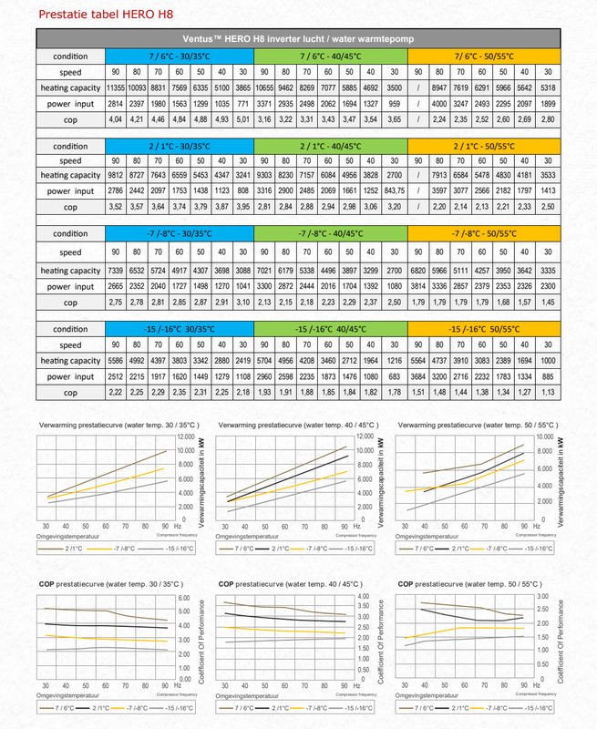

@Andrehj @FransvWoerkom @Redwood
Volgens mij is dit de tabel die jullie zoeken:
/f/image/dhwzGEwWiOSxkJXGAW3qH2xp.png?f=fotoalbum_large)
Bron: https://installtek.nl/img...ure-HERO-warmtepompen.pdf
Vermogen lijkt aardig terug te zakken bij lage temperaturen bij deze warmtepomp.
Stel dat je inderdaad 6 tot 7kW over had bij die lage temperaturen + 8m3 is ongeveer 3kW dan zou je met 10kW bij -10 wel genoeg moeten hebben.

@Andrehj het is het 101 topic hè! Still learning.
Maar je hulp wordt heel erg gewaardeerd.
Stroomaansluiting is geen issue. 3x35 kost mij 500-600 incl. btw extra per jaar die ik terug vorder.
Ik heb verder geen manier om de vermogensbehoefte aan te passen. Enkel zaken als waterzijdig inregelen zou ik winst mee kunnen behalen.

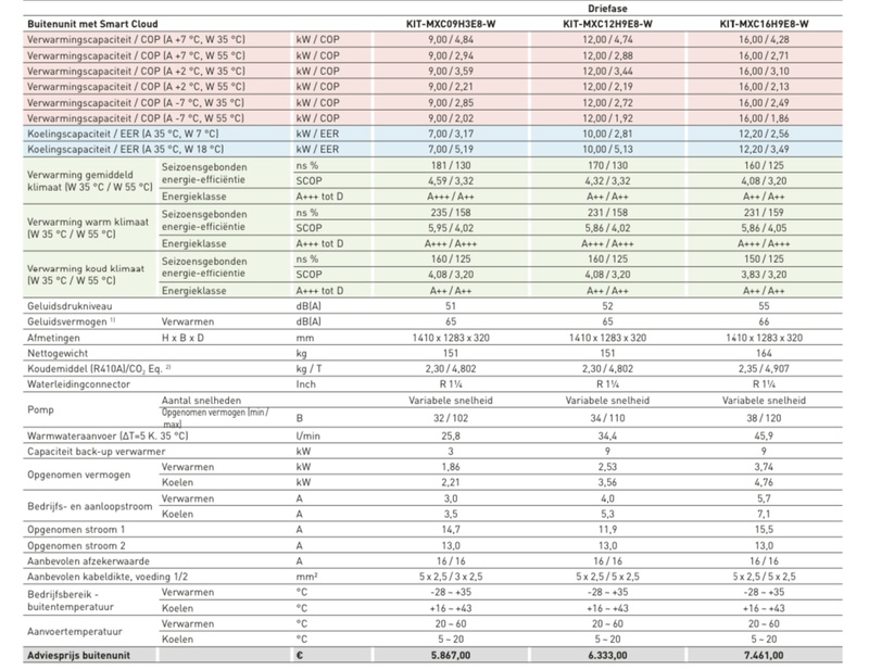

Als ik het goed lees blijft er bij een watertemperatuur van 40c en een buitentemp van zo’n -5 slechte 4kW verwarmingsvermogen over...?
:strip_exif()/f/image/MJUAnasGkKvMKSdSydbzaOdd.jpg?f=fotoalbum_large)
Als ik nu bovenstaand schema lees levert een Panasonic 12kw bij -7 12kw/2.72cop=4.4kW en de 16kw 16/2.42=6,42kw
Is dit de manier om te berekenen?

Ik snap niet helemaal hoe je op die 4kW komt. Ik neem aan dat je naar de heating capacity bij de hoogste speed (=volgens mij compressor frequentie) moet kijken. Dan zie ik getallen tussen de 6kW en 7kW.Redwood schreef op maandag 7 juni 2021 @ 21:48:

Als ik nu bovenstaand schema lees levert een Panasonic 12kw bij -7 en hele hoop meer vermogen.

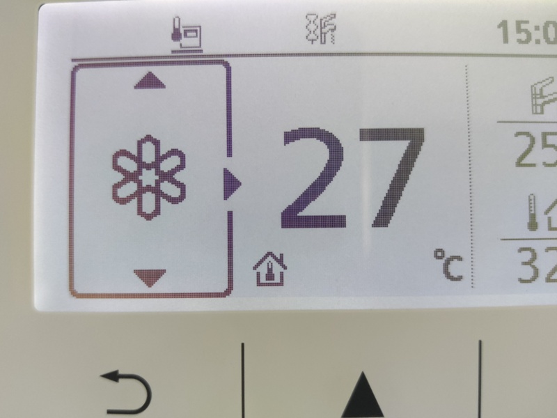

Ben nu voor het eerst ervaring aan het opdoen met de koelfunctie van de Pana 5J.
Hele huis vloerverwarming, nergens radiatoren. Alle groepen open gezet behalve de badkamer, bij elkaar circa 125m2 inclusief gehele zolder). Ta op 18 graden gezet en gisteren merkte je flink effect na dagje draaien.
Wat wel opvalt is dat de 5J al vrij snel op minimaal vermogen moet draaien (circa 475watt) om te blijven draaien. Flow is dan 16l/m en dT van 3 (Ta 17, Tr 20), compressor op 19Hz.
Nu bezig met dauwpunt beveiliging in domoticz in te stellen.
Verder wel opvallend dat volgens de Pana de CoP bij koelen continu tussen de 8 en de 10 schommelt

Ook hier aan het pioneren moet koelen (Pana 9J)
Ik ben voor de optie direct (vaste temp) gegaan. Keuze was 18 graden.
Als ik dan de temperaturen in kamstrup zie wordt het alleen maar kouder en kouder. Je zou denken hij stopt bij 18 graden (laagste temperatuur voordat hij zijn run was gestopt was 14,1 graden)

De MXC serie van Panasonic is de zogenaamde T-Cap. Ze leveren over het hele temperatuurbereik (tot -20°) het nominale vermogen:
De MXC09 levert 9kW, de MXC12 levert 12kW. de MXC16 levert 16kW. De MXC09 is leverbaar in 1- of 3-fase. Maar met een 3-fase aansluiting ga je natuurlijk voor een 3-fase model.

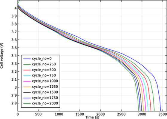

Lithium batterijen gaan blijkbaar erg lineair naar beneden tot zo'n 3.2V voor ze leeg zijn, dus ik denk dat de stabiliteit van de voeding niet super belangrijk is zolang het binnen de 10% blijft.

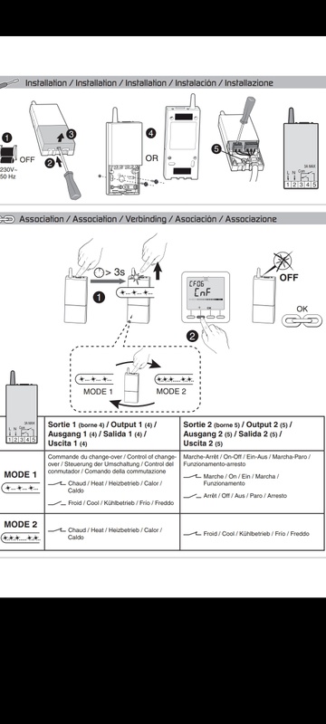

Ik heb de PAW-a2w-rt wireless gekocht maar weet niet hoe ik het moet aansluiten, ik snap niet hoe.
Heb 5 draadjes: N, L, Comm, Cold, Heat in de zender, maar 4 aansluitingen in de warmtepomp, N, L, H, C.
Wie kan mij helpen?
Wie kan mij helpen?
Dank, Aldert

Vraag @Felicia even. Die heeft hem ook.aldertb schreef op dinsdag 15 juni 2021 @ 20:29:
Wie kan mij helpen?
Dank, Aldert

@aldertb lijkt erop dat de WP een L wil zien op de ingang heat/cool. Aangezien de ontvanger zowel L als N nodig heeft om stroom te krijgen, kan je daar de L doorlussen naar de Common.
Let op dit is uit de installatiemanual van de mono J serie. Mocht je de H hebben kijk dan voor de zekerheid even in de servicemanual op de startpagina

Met mijn huidige gasverbruik zou ik rond de 10kW uitkomen. De Panasonic is er in een 9 en 12, het is mij echter aangeraden door een bevriende installateur (die helaas niet in de buurt woont) voor een 9kW te gaan. De 12 heeft teveel vermogen en zou té veel kunnen gaan pendelen, terwijl de 9Kw in geval van nood een 3kW module aan boord heeft. Wel ga ik dan voor het T-Cap model, om ook bij lagere buiten temperaturen hetzelfde vermogen te behouden. Op een hele koude extreme dag, kan ook de Panasonic airco er nog bij aan.

Vanaf het achtergrondscherm met de pijltjes toetsen het zonnetje wijzigen in het koeltekentje.Signor Doekie schreef op vrijdag 18 juni 2021 @ 14:46:
Wil je mij dan in Jip en Janneke taal vertellen hoe ik dat activeer. Met mijn bescheiden kennis dacht ik dat ik dit met de gedane handelingen al had gedaan.
Ik gebruik alleen de afstandbediening.
Top, dat was de missing link.
Deze laatste handeling komt er in de beschrijving niet erg duidelijk uit.
Nu maar eens experimenteren met koelen.
:strip_exif()/f/image/9EXl2kIJpqle3OKRQIOcMwIO.jpg?f=fotoalbum_large)
Het koste wat moeite maar, tadaaa....
Bedankt.

Pendelen is alleen een probleem als afgifte systeem het minimale vermogen niet aan kan..
en het minimale vermogen van de 3 fase 9kW en 12 kW zullen niets of bijna niets uitmaken. Wat wel iets uit zal maken is kiezen voor het 1 fase model. nu denk ik niet dat er heel veel huizen zijn die niet warm te maken zijn met een 9kW model, alleen je overweging (of eigenlijk die van je instalateur) klopt imho niet.

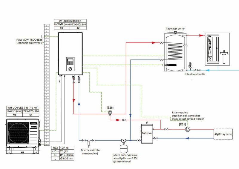

tip: maak een schema, panasonic heeft boeken vol getekend, dat kan je eventueel als basis gebruiken, dat praat een stuk makkelijker.
:strip_exif()/f/image/QvQGidY4a6rXHWhpLiOBbJEK.jpg?f=fotoalbum_large)
In principe het volgens mij standaard schema, al wordt de bi-bloc vervangen voor een mono en de tapwaterboiler een 2-coil zonneboiler.

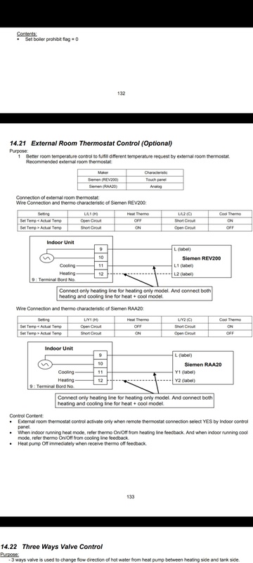

Is het verstandig/nodig om een panasonic thermostaat op te hangen als de bijgeleverde controller ook op de plaats van de huidige thermostaat kan. Werkt die controller zo, zit daar een thermometer in om de temperatuur in de woonkamer af te lezen?

Van de bijgeleverde controller moet je niet veel verwachten als thermostaat. Dit omdat hij niet nauwkeurig meet (z'n temp sensor wordt eerder warm van de controller zelf dan van de ruimte temperatuur) en hij regelt op hele graden (en geen tienden). Wil je perse op thermostaat schakelen (en dus niet op water temp.) dan volstaat elke thermostaat die 230v contact-vrij schakelen kunnen (opentherm thermostaten niet!).

Ik merk dat nu met koelen een hogere flow ervoor zorgt dat de doeltemp makkelijker gehandhaafd blijft. Ik heb nu ook alle groepen in huis aan staan behalve de badkamer dus dat zal ook schelen ivm de winter. Nu op flow van 18l/m kom ik op dT van 2 tot 3 en de Ta wijkt maximaal 1graad af van Tdoel. Hij kan het vermogen wat makkelijker kwijt lijkt het.
De warmtepomp staat hier uit, maar de Panasonic stuurt de pomp van de zonneboiler wel aan. Ik heb het hier zo ingesteld dat aan het einde van de middag de SWW run start, behalve als het boilervat al warm genoeg is.twain4me schreef op zaterdag 19 juni 2021 @ 01:32:

Door de lagere deltaT is bij dezelfde aanvoer temperatuur de retour kouder bij koelen en dus de temperatuur van de vloer kouder en de afgifte hoger.vandermark schreef op zaterdag 19 juni 2021 @ 12:25:

Morgenavond ga ik een begin maken met het dichtmaken van de plafonds, dan kan ik geen (of heel moeilijk) extra leidingen trekken. Dus nog even hier een dubbel check of ik alles voorzien heb voor onze nieuwe 16kW Panasonic.
- aanvoer en retour water in geisoleerde mantelbuis (2x 40mm)
- 5x2,5mm2 kabel vanuit meterkast naar WP
- 19mm buis vanuit woonkamer naar WP (voor controller kastje)
- loze 19mm buis vanaf buffervat naar WP
- loze 19mm buis vanaf patchkast naar WP
Alvast bedankt!

Van meterkast naar wp moeten twee kabels 3-fase. Bedoel je met buffervat je sww tank? Of heb je verschillende zones met verschillende aanvoertemperaturen? Dan moeten er ook buizen naar de verdelers.Nhz schreef op maandag 21 juni 2021 @ 23:53:
