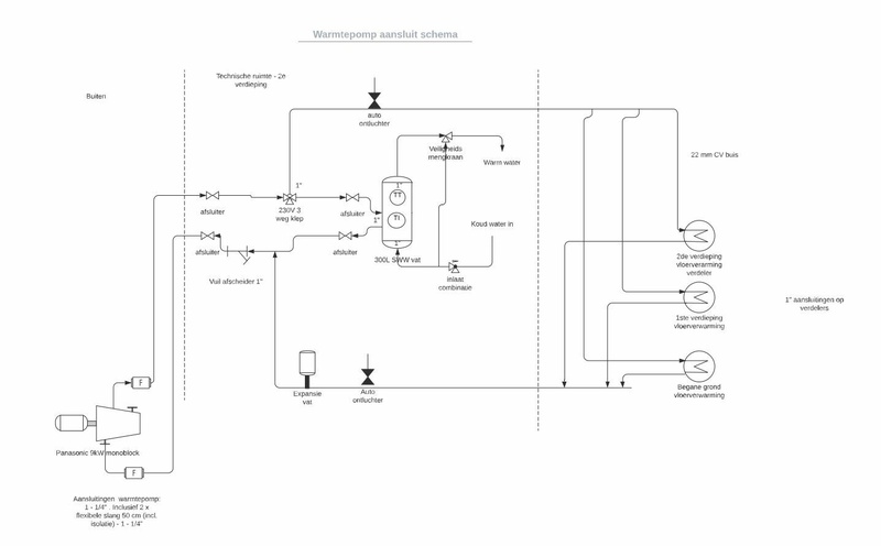

Simpel gezegd wil ik: vloerverwarming warmen met een Pana monoblock. Ik wil kunnen douchen en in bad en er moet warm en koud water uit de kraan komen.
Volgens de documentatie is het een 300 liter vat met één grote spiraal... waarvoor/ waarom dit vat bij jou nodig is kan ik beter in het andere topic te weet komen waar jij de vraag stelde en niet hier; dit is tenslotte het Panasonic Mono WP topic.Verwijderd schreef op zondag 16 mei 2021 @ 19:37:

20x JA Solar 6.9KW; Fronius Symo 7.0; Panasonic J Mono 7KW; Atlantic Explorer V3
Begrijpelijk maar aangezien het wel i.c.m. een Pana monoblock gaat stelde ik ook hier de vraag.frisianstar schreef op zondag 16 mei 2021 @ 20:05:

Buffervat = een CV inhoud vergroter.Verwijderd schreef op zondag 16 mei 2021 @ 19:37:
Wat @koevlaas2 linkt is geen buffervat. En daar zit dus het probleem. Ik hoor teveel termen door elkaar waardoor ik dus niet begrijp en weet wat ik moet aanschaffen.
Boiler = vat met warm sanitair water.
Met een kanaalkoeler/ fancoil unit in de toevoer van het ventilatie systeem: https://www.bengshop.nl/I...0ewALREAkYCCABEgJknPD_BwErube schreef op zondag 16 mei 2021 @ 20:16:
Hoe gebruik je een reservegroep voor koeling op een ventilatiesysteem?
Deze is duur, tweedehands ook aangeboden, word vaak in grotere kantoren toegepast; middels gekoeld water verzorgd dit de koeling van de vertrekken (en tevens voor de verwarming middels een drieweg klep en warmwater toevoer)
Duidelijk; de spiraal wordt via een drieweg klep op de wp aangesloten; hoe zit het dan met de legionella run? is er een extra elektrisch element in dit vat om dat uit te voeren?koevlaas2 schreef op zondag 16 mei 2021 @ 20:21:

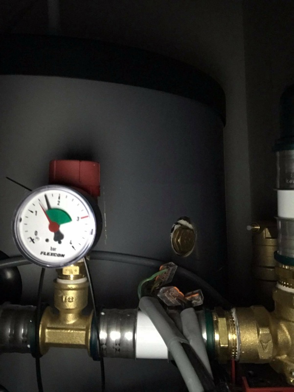

Laat eerst het veiligheidsventiel van de warmtepomp repareren. Eén druppel in de paar seconden kan best 0,2 bar drukverlies geven. Als het drukverlies aan het veiligheidsventiel lag, hoeven we niet meer naar lekken in het verwarmingssysteem te zoeken.
Dit was zaterdag ochtend 8:00
:strip_exif()/f/image/nV4nnzbBnNC4ZXL5jo5QEiJa.jpg?f=fotoalbum_large)
En dit was maandag ochtend om 08:30
:strip_exif()/f/image/RhiXemqbJdyLpBvbwjVRbmUt.jpg?f=fotoalbum_large)
Dus spreken we over dit verlies na 48uren.
Het rare van de situatie is :
dus de eerste week na het vullen van de vloerverwarming zakte de luchtdruk direct van 2bar naar 0bar
in 2dagen maximum.
Dan na 10dagen elke 2dagen te vullen , begon het te dalen van 2bar naar 1.5bar bijvoorbeeld in 1dag.
Dus elke dag 0.5bar verlies.
Dan na 14dagen kreeg ik 0.2bar verlies per dag
en nu krijg ik dus zoals je ziet 0.2bar verlies per 48uren. Dus vermoedelijk 0.1bar verlies per 24uren.
Het systeem zelf was al volledig gekoppeld en aangesloten voor ze de chape erover hebben gedaan
dus werd geen luchtdruk test gedaan , ook werd er niet echt traditioneel ontlucht groep per groep.
Water werd gewoon gevuld via de verdeler in het systeem.
Kan er na 14-20dagen nog altijd zijn dat er lucht is in het systeem en dat dit zorgt voor het verlies ?
Ik ging om 11uur terug gaan controleren vandaag en was terug 0.05 bar gedaald ,
dus er is echt nog altijd daling.
+ ik kan nu al zeker zeggen dat dit opgelost is qua veiligheidsventiel lekkage
er komen geen druppeltjes meer uit , na aantal keer trekken & duwen aan deze hendel.
Dus dit verklaart waarschijnlijk waarom er 2bar verlies was na 2dagen in de 1ste week.
Dus nu is het veiligheidsventiel probleem opgelost.
Nu wat kan mij nog altijd voor een verlies van 0.2bar zorgen per 48uren en kan dit na 2-3weken vullen ?
Ik heb nu de volgende stappen gedaan :
Heb 4 groepen op het 1ste verdiep gesloten (toegedraaid) , dus nu staan er nog 2 groepen open op het 1ste verdiep en alle groepen beneden.
En heb gevuld terug tot 1.7bar,
ben benieuwd nu naar het resultaat morgen of in de avond.

Nu wil ik een 9 kW panasonic monoblock (WH-MDC09J3E5) gaan halen bij RJtec, dat ziet er echt goed uit, inclusief voetsteunen en die 3 weg klep. Ik twijfel alleen nog over het buffervat voor het SWW. https://shop.rjtec.eu/de/TWL-SWP-300.html Dit is wel een echt scherpe prijs, maar ik twijfel toch een beetje of ik niet beter in NL een RVS vat zal halen met daarin nog een extra spiraal (altijd handig voor toekomstige warmte bronnen ?)
Ik vraag me ook af of ik niet nog beter een buffervat voor het CV systeem erbij moet zetten, al mijn 150 m2 vloerverwarming is ingefreesd dus niet echt diep in de vloer, dus het bufferende vermogen is beperkt ?
Denk ook aan een verwarmingselement voor de tank ter bestrijding van legionella en vergeet de speciale Panasonic sww-sensor bij RJTec niet.
Ga er maar van uit dat je hele vloer warm wordt, hoe ondiep je verwarming ook ligt. Anders dan radiatoren verwarm je je vloer vrijwel continu. Je warmt hem niet even snel op.

Oké nu is er iets heel bizarFransvWoerkom schreef op maandag 17 mei 2021 @ 13:08:
Dat ziet er goed uit.
Er is misschien nog lucht opgelost in het water. Bij opwarmen en bij lokale drukverlagingen in appendages kan dit nog uit het water komen en door één van de ontluchters ontsnappen en voor een beetje drukverlies zorgen. Als er geen druppels meer uit het veiligheidsventiel komen, lijkt het probleem dus opgelost.
Hoe doet de warmtepomp het verder? Is het aangenaam in huis? Ventileer je nog wel? Er komt altijd nog veel waterdamp uit beton en chape. Is de sww tank in gebruik en werkt dat automatisch opwarmen? Hoe staat het met het geluid van de warmtepomp? Hoor of voel je dat binnen?
Ik was heel gelukkig want ik zag plots pas na 2dagen 0.05 bar daling.
Dus het bleef echt stabiel en dus de luchtdruk daling werd minder en minder wat dus leek op
dat er nog lucht zit in het vloerverwarmingsysteem.
Dus wat heb ik gedaan? Ik heb het vloerverwarmingsysteem afgezet en dus de thermostaat OFF.
En wat is er nu gebeurd ? Nu daalt de luchtdruk echt met 0.2 bar in 6-7uren tijd
wat dus 0.8bar -1bar per dag zal zijn.
Hoe kan dit , wat kan de oorzaak zijn ? Elke week daalde mijn luchtdruk minder en minder
tot op een punt dat die maar 0.05bar daalde in 48uren tijd.
Nu laat ik de warmtepomp uitschakelen en boem een heel erg verlies qua luchtdruk ....
Als je de warmtepomp uit zet, gaat ook de circulatiepomp uit. Als je de warmtepomp uit zet, koelt het water af. Beide zullen zorgen voor drukverlaging. Dat de druk zakt met 0,2 bar in 6-7 uur wil niet zeggen dat de druk zal zakken met 0,8 bar in een dag.jens1211 schreef op donderdag 20 mei 2021 @ 21:16:

Je oorspronkelijke plan is prima hoor; vloer met gesloten erdeler op je pana, en een 300liter boiler vat (icm solar= subsidie trekken) met een drieweg klep op je pana.Verwijderd schreef op zondag 16 mei 2021 @ 20:28:
Goed. De Pana monoblock van 5kW met een warmtepompboiler.
Ik kan uit eigen ervaring zeggen dat mooi en simpel werkt met top rendement. Enige voordeel van losse warmtepompboiler kan zijn dat je verwarming vloer niet wordt onderbrokken, maar dat lijkt mij niet echt een probleem?
Bestel naast je pana: 3wegklep en temp sensor. Dit alles kan op een standaard printplaat. Wil je toch een buffervat of iets erbij zetten dat ontkom je denk ik niet aan die optionele pcb.
Succes met alles, zelf ben ik goed geslaagd bij rjtec en bij heima24. Vooral die laatste is echt top

Yes gesloten verdelers ,1" aansluitingen. Recht toe, recht aan composiet units met flow meters op elke groep.timovd schreef op woensdag 19 mei 2021 @ 22:20:
@Lollercopter heb je wel een gesloten (LTV-)verdeler voor je vloerverwarming? Dat scheelt echt een hoop gedoe omdat je dan een betere flow hebt.
Een buffer heb je al in je vloer zitten nu, dus een apart vat zal niet nodig zijn.

Yes heb ik erbij besteld, en ik heb ook de aanvullende panasonic print gedaan. Gaat goed komen, heb er zin. Volgende week komt het spul binnen, dan laat ik die rommel met een verhuislift naar boven zetten, loodgieter erbij voor het waterzijdig aansluiten en dan gaan met die banaanFransvWoerkom schreef op donderdag 20 mei 2021 @ 00:43:
Ik heb die swp-300 en die doet het goed. De maten van die goedkopere van shwt zijn vrijwel gelijk, dus die zal het ook wel doen. Neem liever geen tank met extra spiraal; dan wordt de spiraal voor de warmtepomp kleiner. Bovendien, welke toekomstige warmtebron verwacht je? Bij een kachel moet je weer oppassen voor oververhitting en in plaats van een zonneboiler kun je beter zonnepanelen nemen.

Zo bij deze nog een update, ik heb een schema gemaakt van mijn installatie. Vergeet ik nou nog hele domme dingen ?Lollercopter schreef op vrijdag 28 mei 2021 @ 13:07:

Ik kies er in eerste instantie voor om puur WAR te regelen, en geen aparte zones te hebben voor elke verdieping. Ik zou later wel graag toch nog een soort van na-regeling willen per zone, maar ik begreep dat evohome (mijn eerste idee) niet echt handig is
- Wat zouden jullie door voor leidingen, 32mm uponor ? Maar ik twijfel een beetje voor binnen met al die afsluiters is dat niet echt handig denk ik.
- Ik twijfel nog een beetje om nog hand afsluiters te plaatsen bij elke vloerverwarming groep zodat ik toch de verdiepingen zelf nog kan isoleren.

Zo bij deze nog een update, ik heb een schema gemaakt van mijn installatie. Vergeet ik nou nog hele domme dingen ? [Afbeelding]
Ik kies er in eerste instantie voor om puur WAR te regelen, en geen aparte zones te hebben voor elke verdieping. Ik zou later wel graag toch nog een soort van na-regeling willen per zone, maar ik begreep dat evohome (mijn eerste idee) niet echt handig is. Voorlopig zal er vooral gekoeld moeten worden, ik heb flowmeters en regelaars op elke vloerverwarming groep zitten dus ik kan wel groepen knijpen of uit zetten.
Wat is de bedoeling van die veiligheidsmengkraan achter de warmwateruitgang?
Zit er een elektrisch verwarmingselement in de tank? En zoja, dan moet er tussen de warmtewisselaar en de afsluiters ook een 8-bar veiligheidsventiel om te voorkomen dat iemand bij onderhoud de afsluiters dicht zet, de warmtepomp middels het element de tank (met spiraal!) opstookt tot 65° en de druk in de spiraal zo hoog wordt dat er lekkage optreedt.
Even een snelle vraag (hoop ik):
Als de buitentemperatuur oploopt tot boven de 20° opent de driewegklep richting sww tank. Als de buitentemperatuur onder de 21° komt, gaat hij weer gewoon naar de verwarmingsstand. Door temperatuurverschillen en misschien een beetje pompdebiet lekt er zo warmte uit de sww tank. Is dat normaal? Wat is de bedoeling daarvan?
Ja ik heb een 3 kW elektrisch element voorzien die ik in dat vat stop, aangestuurd door de warmtepomp. Die mengkraan is zodat ik zeker weet dat er nooit meer dan 65 graden water richting de warm water verbruikers gaat.FransvWoerkom schreef op dinsdag 1 juni 2021 @ 11:57:
Rond de sww tank:
Goed punt van die veiligheidsklep, kan ik er op zetten binnen de afsluiters inderdaad. Ook al ben ik diegene die het onderhoud doet natuurlijk en van het risico bewust ben.

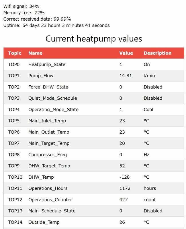

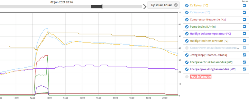

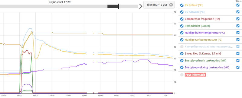

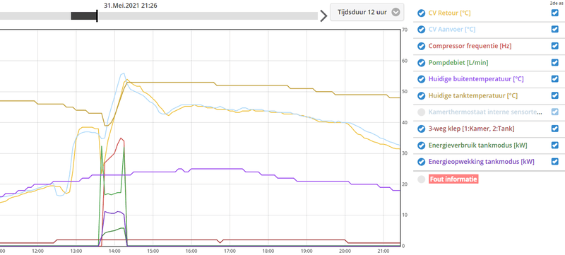

Dit merkwaardige gedrag heeft waarschijnlijk iets met koeling te maken. Ik ben niet van plan de wp voor koeling te gebruiken en dat heb ik ook niet ingesteld. Maar wel heb ik maanden geleden in dat Custom Menu Cool Mode op Enabled gezet. Ik heb het nu weer op Disabled gezet en prompt ging de 3-weg klep weer naar de verwarmen stand.
Hangt af van je (in heishmon termen) 'Heating_Off_Outdoor_Temp'. Die zal bij jou op 20 graden staan. De pana denkt, ok ik hoef niet meer te werken voor heating boven de 20 graden dus laat ik de logica vrij om zelf te bepalen waar de klep het beste heen kan en dat is in dat geval dus alvast naar DHW (omdat die nog wel gebruikt wordt). Dat het zonder cool stand niet meer gebeurd begrijp ik niet helemaal want die logica ontgaat mij dan weer.FransvWoerkom schreef op dinsdag 1 juni 2021 @ 22:42:
Ter aanvulling:
Maar als je dus die stand op max zet (35 graden) zal hij pas boven deze 35gr alsnog dat doen.
Hier blijft de 3-wegklep gewoon op Room staan.
Heating_Off_outdoor_Temp staat op 18
Heat_To_Cool 25
Dus als het 20 graden buiten is zit de pana daar tussen en zou dus niet mogen verwarmen en ook niet mogen koelen. De 3weg blijft gewoon op Room. Alleen om de SWW tank te verwarmen gaat hij even naar DHW, en weer terug naar Room als de tank is opgewarmd.
Heat_To_Cool 25

Met cool modus aanstaan in service menu?sjimmie schreef op woensdag 2 juni 2021 @ 08:58:
Heat_To_Cool 25
Misschien omdat jouw heat_to_cool hoger is dan de heating off. Geen idee. Heat_to_cool is voor de auto switch daarvan als je modus in auto staat ipv heat of cool.
ja

Nee, bij mij staat heating off op 15°. In paragraaf 12.1.11 van de SM staat iets over cool en 3-way valve:thehog schreef op woensdag 2 juni 2021 @ 07:36:
12.1.11 Cool + Tank Mode Operation
1 3 ways valve control:
o 3 ways valve switch to room side during room cooling interval and switch to tank side during tank heat-up
interval. Both mode will switch alternately. Tank mode is the initial mode of cool + tank mode.
Die 20° grens is de grens waarboven de wp KAN koelen. Dus waarschijnlijk is hij zo geprogrammeerd dat als hij kan koelen, alvast de driewegklep op tank gaat. Het is overigens afhankelijk van de topografie van de installatie of de tank ook warmte verliest. Bij mij staat de tank in de kelder dus gaat de klep open, dan stijgt het warme water uit de spiraal tot de warmtepomp.
Overigens een heel gemeen menu dat Custom Menu. Ik was even vergeten dat bij gebruik het weekprogramma wordt gewist.

Hoi Lollercopter,Lollercopter schreef op dinsdag 1 juni 2021 @ 10:05:
Ik ga zelf een vrijwel vergelijkbare situatie maken (alleen geen SWW). Ik heb er zelf wel voor gekozen om een buffervat te plaatsen tussen de warmtepomp en de vloerverwarmingen, om ze te ontkoppelen. Mijn vloerverwarming heeft veel zones, en zonder buffervat zou het goed kunnen zijn dat ik de warmte niet kwijt kan. Hiermee kan ik tevens mijn CV ketel eventueel laten bijspringen als ene hybride opstelling.
Qua leidingen, ik heb gewoon staal + knel gekozen, zeker met alle kleppen, filters en weet ik wat nog meer vond ik dit toch de handigste keuze. Bij de juiste webshop is eea ook nog redelijk betaalbaar. Tussen buffervat en warmtepomp (split unit trouwens) 35mm. Leiding naar vloerverwarming = 28mm, vandaar 22mm naar de verschillende verdiepingen. Dat werkt hier al jaren prima.
Ik heb zelf wel afsluiters per verdieping, dat zijn op het geheel de kosten ook niet meer.
Groeten, Joost

Oke bedankt zoiets gaat het hier ook worden.joostdejonge123 schreef op donderdag 3 juni 2021 @ 21:42:
Hoi Lollercopter,
Groeten, Joost

Hierbij een drietal grafieken van afgelopen week uit de aquarea service cloud. Op de eerste is te zien dat de driewegklep wordt geopend vóór de tank de minimumtemperatuur van 41° heeft bereikt. Daar wordt uit Ta en Tr duidelijk dat er warmte uit de spiraal naar de wp weglekt. Ta en Tr blijven na het opwarmen van de tank nog tot 20:00 uur boven de 40°. Om 20:00 zet de weektimer tankmode uit.
/f/image/gi5pq5G4SmJvfYDnkHJFIHDH.png?f=fotoalbum_large)
Op het tweede plaatje zie je dat de driewegklep pas open gaat als de tanktemperatuur gezakt is tot 41° hoewel de buitentemperatuur al lang boven de 20° is, maar blijft "hangen" na het opwarmen van de tank. Ook hier zakken Ta en Tr met de tank mee. Om 20:00 werd door de weektimer tank mode uitgeschakeld.

Ik wil ervaring opdoen met het koelen van de vloer. Heb alles goed staan en de WP aangezet op koelen. Cool mode --> direct temp --> 20 graden.
De pana 5J staat nu aan maar pompt alleen maar rond, compressor blijft uit. Water temp is na even rondpompen 23 graden. Is het verschil te klein om te starten?

Hij doet het temp verschil was te klein. Na Tdoel op 18 te hebben gezet ging de compressor wel aan.

Ja, daar zie ik dus hetzelfde: waardes niet aangepast, flow nog op 0 (0,13), ook hier ververst die dus niet? In heishamon zelf staat het wel goedsjimmie schreef op maandag 7 juni 2021 @ 09:25:
Moeilijk op afstand mee debuggen.
Even MQTT Lens of MQTT Explorer loslaten op je broker?
(of iets als mosquitto_sub lokaal op je raspberry pi)
:strip_exif()/f/image/TueDyY2qBevPNX4FJOSr3CEf.jpg?f=fotoalbum_large)
Het lijkt er dus op dat de MQTT server op de RaspPi4 het niet (meer) doet?
[ Voor 4% gewijzigd door vandermark op 07-06-2021 09:40 ]
Kijk in MQTT broker, onder jouw 192.168.178.150 eens onder $SYS naar zaken als Clients (active/connected/disconnected?), messages (moet oplopen)?
En onder de panasonic_heat_pump of bij LWT wel online staat, en of de stats wel telkens een update krijgt.
EDIT: Doe eens via mosquitto_pub of met MQTT explorer een bericht naar je broker sturen.
