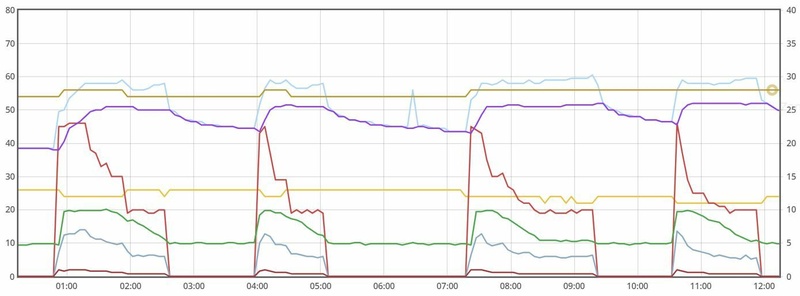

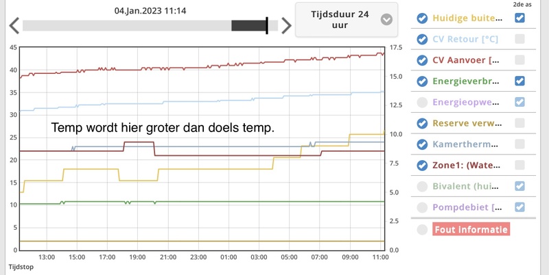

Hallo mensen,
Vanavond keek ik in de service cloud en zag een rare piek rond 1740.
Je ziet de de compressor op toeren komt, maar de pomp toert niet op net als om 1520.
De compressor draait vervolgens 10 min om dan te stoppen.
Waarom doet de wp dit?

Het is ook voor de Kabouters oudjaar...vuurwerk afsteken, oliebollen..
Maar verder?, de hele dag draait de wp hierzo op 19/ 20 Hz... mss dat de wp even wil optoeren net als wij ons even uitrekken.

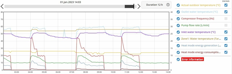

Het was mij ook al opgevallen dat hij start met wat veel vermogen.
Op de grafiek van de afgelopen 12 uur kun je dat goed zien.
Afbeeldingslocatie: https://tweakers.net/i/W6ZmzT36r3OHasRefz4bcLcePi0=/800x/filters:strip_icc():strip_exif()/f/image/p2BrZWAz5UKZZjzGFOaJhR0K.jpg?f=fotoalbum_large
Als ik de grafiek van het elektrisch vermogen er naast leg valt wel op dat de pieken wel steeds lager worden, hij lijkt wat te onthouden voor de volgende run.
Afbeeldingslocatie: https://tweakers.net/i/Q61kBq-tZ50NFtVyk1kBp8CxJ5k=/x800/filters:strip_icc():strip_exif()/f/image/vdcplO4DWxjC11YLFTOSr3d4.jpg?f=fotoalbum_large

John lamers schreef op zondag 1 januari 2023 @ 14:46:
Hoi John,
Wij kunnen het wel goed zien, maar zelfs met mijn 2 jaar ervaring met de Service Cloud kan ik nog niet goed zien wat ik nu eigenlijk zie. Je moet echt de legenda rechts van de grafiek met de verklaring van kleuren en linker- of rechter Y-as er bij laten. Kleuren, links- of rechts, getallen langs de assen zijn afhankelijk van wat je laat zien, wat het maximum was en in welke volgorde je die aanvinkt.
  • John lamers
  • Registratie: December 2022
  • Laatst online: 07-03-2025
Hoi Frans,
Dat is helemaal waar, voor de verduidelijking met legenda.
Afbeeldingslocatie: https://tweakers.net/i/U4JqsM8gcifmtcqcyGaeewtP0fM=/800x/filters:strip_icc():strip_exif()/f/image/i6tllVDw7CZEbQFiQIIpg1aG.jpg?f=fotoalbum_large

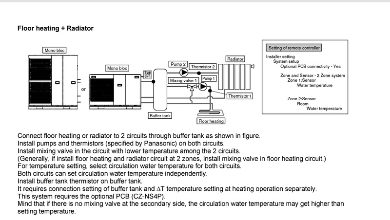

Ik vraag mij af of de interne thermostaat in de controler ook te ijken is, volgens de controler is het op dit moment 22 graden in huis, maar volgens een goede thermometer die naarst de controler hangt is het maar 20.33 graden.
  • Tiesert
  • Registratie: Augustus 2021
  • Laatst online: 29-09 23:30
John lamers schreef op maandag 2 januari 2023 @ 16:17:
Ja, dat kan John. Ik heb hem ook op -2C staan. Even met de controller de Pana uitzetten en instellen. Weet niet uit mijn hoofd of je daar de niet-zo-geheime toetsencombinatie voor nodig hebt.

Afbeeldingslocatie: https://tweakers.net/i/6HVhZqSHk_nTl2JSpMVtjfto-X4=/800x/filters:strip_icc():strip_exif()/f/image/RDCQb6mKUj3pdSWjcAzcmkTB.jpg?f=fotoalbum_large
WH-MDC05H3E5, 5600 Wp zonnepanelen, 2 infrarood bad- en werkkamer, SWW Auer Edel water 100L, Daikin 2MXM50M9 airco met FTXM35N en FTXM20N

Kan ik de WP gecontroleerd een tijdje op vol vermogen laten draaien? Ik wil graag weten hoe hij zich dam gedraagt qua geluid en eventuele vibraties, en misschien leidingruis oid.
Is het requesten van een defrost hier handig voor?
  • padoempats
  • Laatst online: 17-10 14:48
Beekforel schreef op maandag 2 januari 2023 @ 21:28:
Ik denk dat als je pumpflow_mode rate op 'max flow' zet en vervolgens de max flow zo hoog mogelijk en je de temp curve/direct helemaal omhoog zet, dat die dan maximaal gaat rammen
Bij veel warmtepompen is het geluid bij max vermogen bij +10 heel anders als bij -5, dus dit wordt geen valide test.

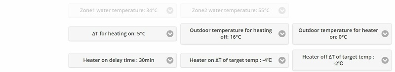

Afbeeldingslocatie: https://tweakers.net/i/CPKBg01r9bATW6vv_hbshevkuDo=/800x/filters:strip_icc():strip_exif()/f/image/Hr91cXXAbPN7YIEolfRhOOtz.jpg?f=fotoalbum_large
Ik heb een vraag over bovenstaande instelling, outdoor temperature for heater on 0 gr.
Betekend dit dat de backup heater altijd aan gaat bij 0 graden? ook al draait de wp goed en wordt de target temp. van het water gewoon gehaald.
Als dat zo is, kun je dan niet beter de instelling lager zetten, bijvoorbeeld -7 en dan de instelling heater on delta T of target temp. -7.
Zo gaat de backup heater niet onnodig aan toch?

  • martijn v o
  • Registratie: Januari 2020
  • Laatst online: 11:26
martijn v o
Certified by Enphase
Met jouw instellingen: Heater gaat aan als:
Het buiten kouder is dan 0 graden
De aanvoertemperatuur 30 minuten met 4 graden onder de ingestelde waarde blijft.
Hij gaat weer uit als de waarde minder als 2 graden van de ingestelde waarde komt.

Martijn, betekent dit kouder dan 0 gr EN na 30 min 4 gr onder target? of betekend het kouder dan 0 gr OF 30 min 4 gr onder target?
Als het EN is zou de heater bij normaal bedrijf niet aan gaan, dat zou ik ook niet willen.
  • sjimmie
  • Laatst online: 13-10 15:30
@John lamers anders gesteld:
boven de ingestelde 0 graden buiten gaat de heater niet aan.
En zolang de delta tussen gevraagde en werkelijke Ta onder de 4 graden blijft gaat hij ook niet aan.
Pas als het buiten onder nul is en de werkelijke Ta blijft langer dan 30 minuten minstens 4 graden onder de ingestelde Ta zal de heater gaan bij-verwarmen.

  • John lamers
Duidelijk, dat is ook wat ik wil. Als de wp in bedrijf is gaat de heater niet aan, ook niet als het onder 0 is.
Pas als het zo koud is dat de wp het huis niet meer warm kan houden en de temp. Onder de target komt zou ik hem aan willen.

  • t.oswald
  • Laatst online: 29-03 20:12
John lamers schreef op dinsdag 3 januari 2023 @ 17:32:
Bij mij valt het namelijk niet op omdat ik een domme meter heb. Zou jammer zijn als ik er na een week vorst achter kom dat de heater 24/7 heeft gedraaid. Voor een defrost vind ik het niet erg, dat is volgens mij vrij beperkt.
Deze instelling is niet van invloed op de defrosts. Heeft alleen invloed op de normale werking van de Wp. Ik heb hem zelf op -10 staan.
  • John lamers
T.oswald, wat is de rede dat jij hem op -10 hebt gezet?

Ik kan uit het gedrag niet helemaal herleiden waar de stooklijn nou op draait, gaat dit over de watertemperatuur die de warmtepomp eruit stuurt of die hij terugkrijgt?
  • t.oswald
Beekforel schreef op dinsdag 3 januari 2023 @ 21:55:
Ta

  • sjimmie
De temperatuur die de WP uit gaat (Ta) wordt gestuurd op basis van de buitentemperatuur.
En dan zal de waterpomp (die in de warmtepomp zit) zodanig proberen te gaan draaien dat het water weer terugkomt (Tr) op een temperatuur van Ta - dT. (*)
Ta = Temperatuur Aanvoer
Tr = Temperatuur retour
dT = Delta Temperatuur (dus verschil tussen Aanvoer en Retour)
(*) -> zolang je op dT stuurt, want je kan ook op Flow gaan sturen.
Panasonic 7kW J-Series Split + 190 liter SWW, 2750+2100Wp Oost-West

sjimmie schreef op woensdag 4 januari 2023 @ 08:10:
Toch snap ik het gedrag dan nog niet helemaal.
Stooklijn op 22 @ 12, 34 @ -11, dT op 4.
Op dit moment:
Tb = 11
Ta = 19
Tr = 19
De WP staat stil en het is frisjes in huis... Zou verwachten dat hij nu wel aan de slag gaat? Of is m'n dT te groot, 22 - 4 = 18 dus gaat hij pas aan de slag als de Tr 18 is geworden?
  • sjimmie
@Beekforel nee je dT=Ta-Tr en dus 19 - 19 = 0
Omdat je WP stil staat worden uitendelijk Ta en Tr ongeveer gelijk.
Er zal een andere reden zijn dat je WP stil staat.

  • t.oswald
FoccodeJ schreef op woensdag 4 januari 2023 @ 09:28:
Dat van die printplaat snap ik nog niet helemaal, maar ga ik uitzoeken, thanks. Zoekfunctie op dit forum levert heel wat hits op, maar na 5 minuten snap ik dat ik er twee zones van kan maken met aparte stooklijn. Hoe en wat ga ik verder bekijken, thanks! Ik moet vooral nog even op een moment met meer tijd bekijken hoe dat qua aansturing gaat en hoe dat met minimale afgifte zit. Als de vloerverwarmingszone dicht zou gaan kom ik in de knoei met minimale afgifte.
Ik weet het niet precies. Via https://www.wth.nl/support-en-service/afgifte-berekening heb ik wel een schatting gemaakt. Bij Ta 32 en Tr 28 heb ik 4,5kW vermogen. Vloerverwarming levert ongeveer 7kW bij Ta 38, dus hoger dan dat kan en wil ik ook niet :)
Of dit nodig is, valt op voorhand moeilijk te zeggen, maar het bestaat. Hangt echt af van je huis en situatie.
Afbeeldingslocatie: https://tweakers.net/i/jgSf6dI-YIVlMHQR-uCn3h2pBQ4=/800x/filters:strip_icc():strip_exif()/f/image/zq5OSCLJed5lDncdVmpbrAdD.jpg?f=fotoalbum_large
Afbeeldingslocatie: https://tweakers.net/i/7Jb6TaCbQHnbTQX4yDd5Av2Clqk=/800x/filters:strip_icc():strip_exif()/f/image/FbpG821O2QRJRWx5y1DwUhj0.jpg?f=fotoalbum_large

Hallo mede Panasonic warmtepomp gebruikers,
Ik heb al veel waardevolle informatie op dit forum kunnen lezen; maar dit is mijn eerste post/vraag. Ik heb begin 2022 zelf een MDC09J monoblock bivalent geïnstalleerd en deze functioneert prima, op 2 vreemde/onbegrepen incidenten na. In deze gevallen schakelt de warmtepomp de backup heater (reserve verwarming 3) in zodra de buitentemperatuur onder de 5 graden komt i.c.m. een retour CV temperatuur van lager dan 27 graden (waarde heb ik elders in dit forum gelezen) t.b.v. vorstbeveliging. Opzich is dit prima gedrag, echter schakelt de warmtepomp deze daarna nooit meer uit wat een onnodig groot energie verbruik veroorzaakt.
Ik begrijp niet welke setting dit gedrag veroorzaakt (de manual is niet erg duidelijk in terminologie/ vertaling) en vraag hierbij jullie hulp. Ik heb o.a. het volgende ingesteld:
=>SysteemInstellingen=> vorstbeveiliging=ja
=>BedrijfsInstellingen=>verwarming=> Buitemtemp voor verwarming aan= 0 graad, Vertragingstijd 30 min, Verwarming aan bij dT =-4 graad en Verwarming uit bij dT=-2 graad.
(maar deze laatste paar lijken niet gerelateerd aan backup functie, zoals hier eerder besproken in een recent item van John lamers).
In het bijgevoegde plaatje springt de backup heater aan om daarna niet uit te gaan (zelfs als alle temperaturen ver oplopen). Ik
Afbeeldingslocatie: https://tweakers.net/i/GVTqmg3HHUaOZITSCUJdD8r5kGU=/800x/filters:strip_exif()/f/image/mZ33xhaRzzQFsetqBx8bRUnZ.png?f=fotoalbum_large
Alvast dank, voor het meedenken
  • FransvWoerkom
  • Registratie: Maart 2018
  • Laatst online: 00:21
Steven_71 schreef op woensdag 4 januari 2023 @ 15:42:
Hier zijn de voorwaarden voor UIT gaan van de backup heater (Service Manual 14.6) :
o Heater Stop Condition:
a. When outdoor set temperature > outdoor set temperature + [+2°C] for continuous 15 secs OR
b. When water out temp> water set temperature + Remote Control Heater OFF setting for continuous 15
secs OR
c. Heater switch is Off OR
d. Heatpump thermo-off or OFF condition
De buitentemperatuur moet dus langer dan 15s boven de 7 graden zijn en zo te zien haalt hij dat net niet.
De veiligheid wordt niet beïnvloed als je die temperatuur gewoon op -5 of -10 zet.
  • t.oswald
  • Steven_71
  • Registratie: Januari 2023
  • Laatst online: 15-01-2023

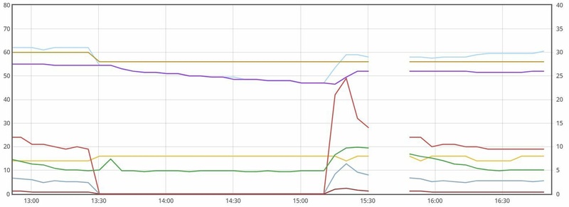

Bedankt Frans vWoerkom voor je reactie.
Indien het gedrag zo had moeten zijn; begrijp ik niet welk bevriezingsrisico Panasonic nog denkt te hebben indien de buitentemperatuur stijgt boven de 5 graden ( 2 graden hysterie lijkt mij ook erg ruim). Dit is dan wel erg veilig, maar energie onzuinig bedacht.
Echter steeg de buitentemperatuur later tot ver boven de 7 en toch beleef de backup heater aan (ik heb nieuw plaatje iets later op de dag met buitentemperatuur nu op de linker as gezet). Alleen door de zekering van de heater kortstondig uit te zetten en vervolgens de fout op de pana te resetten kom ik weer in een normaal bedrijf terecht.
Afbeeldingslocatie: https://tweakers.net/i/2mqf1ebJPo444QAiC8HBHZ7ls0U=/800x/filters:strip_exif()/f/image/HFyjkgf85S1S2SMOJq3p64Js.png?f=fotoalbum_large
Misschien zorgen de andere voorwaarden in de regeling voor dit vreemde gedrag.
Alvast dank, Steven

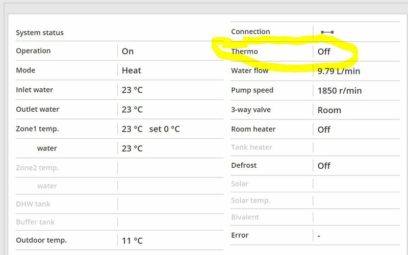

  • John lamers
FransvWoerkom schreef op woensdag 4 januari 2023 @ 16:42:
secs OR
Ik raak in de war :? waar komt de 7 granden vandaan?
Afbeeldingslocatie: https://tweakers.net/i/AjLrmNUvOsS19AoTcQkFul3p4l0=/800x/filters:strip_icc():strip_exif()/f/image/Qwa4l1fa7fgLiG9vUwi9yQz0.jpg?f=fotoalbum_large
Als hij uit moet gaan op conditie a, zou hij uit moeten gaan op de temp for heater on (0 graden dus) + 2 graden. dat is dan dus bij 2 graden. Toch en niet bij 7 graden buiten temperatuur??
Steven, kun je de target temp. ook laten zien in de grafiek?
Er zijn trouwens 4 condities om uit te schakelen: a, b, c en d.

t.oswald schreef op woensdag 4 januari 2023 @ 17:53:
En deze? Staat die op soms aan? Ik snap de kabouters op dit punt ook niet, heb de room heater daarom sowieso op uit staan. Dit gaat niet over defrost om misverstanden te voorkomen! Die beveiliging blijft gewoon functioneel.
Ruimte verwarming Uit is conditie c dan??

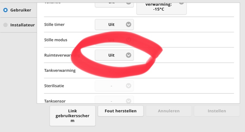

  • Steven_71
Hoi,
De ruimteverwarming staat uit.
Mbt de doels- en werkelijke ruimte-temperatuur, zie plaatje hieronder (schik niet van de 22 graden: de dames hier in huis hebben het snel koud…). De warmtepomp schiet over deze doelstemperatuur en lijkt niet meer te stoppen. Toen het uiteindelijk 24! graden was viel dit op en kwam ik erachter dat deze vreemde “backup heater mode” voor de 2de keer in 7 maanden optrad… Na onderbreking van de heater voeding en foutreset doet hij nu weer normaal.
Afbeeldingslocatie: https://tweakers.net/i/5SxLlCCUuTdaoFFoIdOG5_uKB3s=/800x/filters:strip_icc():strip_exif()/f/image/kiQMSJSn6nEH9lfaE70Kd98T.jpg?f=fotoalbum_large
Bedankt voor het meedenken, Steven

  • John lamers
Afbeeldingslocatie: https://tweakers.net/i/elsoErKNi8R3yq0otl88sy7LBZ8=/800x/filters:strip_icc():strip_exif()/f/image/jS9U5kaeAsZPEXYrgwYkFuCz.jpg?f=fotoalbum_large
De eerste 2 hebben betrekking op heating/verwarming de andere 4 op heater/verwarmingselement.
Ik heb outdoor temp. for heater on op -10 gezet omdat ik wil weten of de WP bij -10 het huis nog goed warm houd zonder de 3kw backup heater. dat zou volgens mijn warmteverliesberekening geen probleem moeten geven.
[ Voor 18% gewijzigd door John lamers op 04-01-2023 20:33 ]
