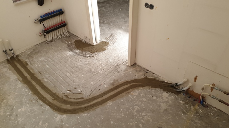

Goedemiddag iedereen,
Ik wil graag jullie mening.
Wij zijn bezig met een Panasonic 9KW monoblok WP.
Nu heb ik vorig jaar een 25mm buis gelegd naar de garage voor een radiator. Met het idee dat ik deze later kan gebruiken voor de Vloerverwarming.
Maar na wat meer onderzoek te hebben gedaan is een 25mm buis niet haalbaar. Nu zat ik te denken om een 2 zone regeling te nemen, 1 zone met een nieuwe 32mm buis voor de vloer verwarming en de 25mm te gebruiken voor de boven radiatoren.
Wat is jullie mening hier over..
Hoor graag jullie mening. Wat jullie adviseren.

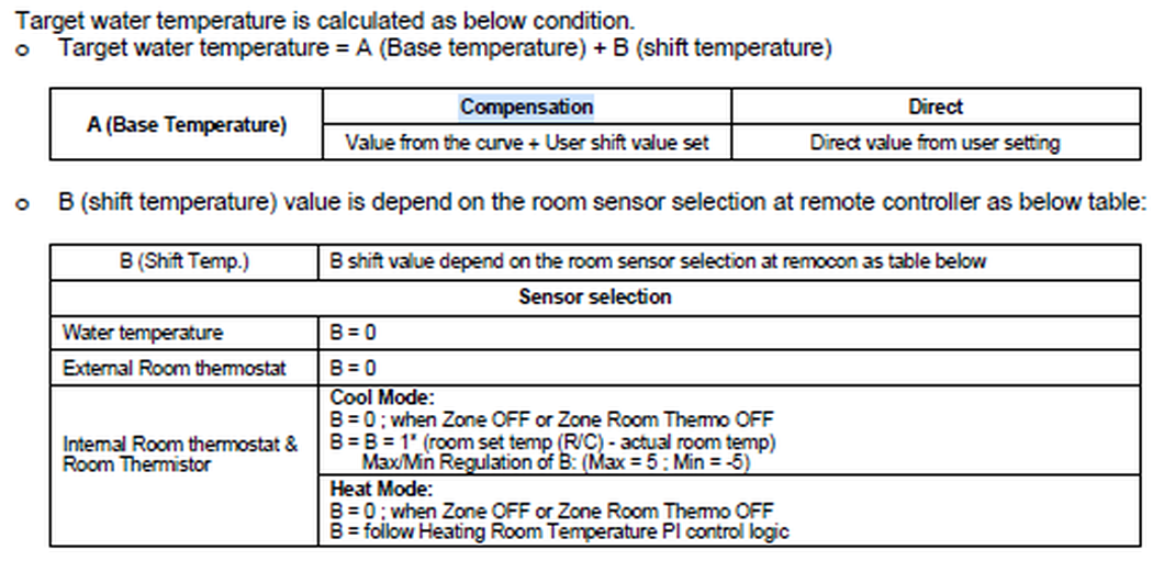

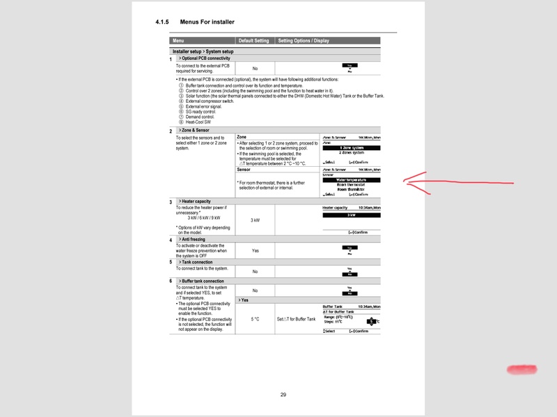

Thorsd schreef op dinsdag 27 december 2022 @ 12:02:
Met Panasonic is dat niet mogelijk (als ik je goed begrijp). De Panasonic moduleert alleen op basis van het verschil tussen de "target water temperature" (zie service manual voor de precieze bepaling), en de wateruitgangstemperatuur (Ta) van de WP zelf.
' De Panasonic moduleert alleen op basis van het verschil tussen de "target water temperature" (zie service manual voor de precieze bepaling), en de wateruitgangstemperatuur (Ta) van de WP zelf.'
Het antwoord op deze vraag lijkt te zijn:
  • een "ja" als je voor een eenvoudige setup kiest (al dan niet in combi met ruimte-, thermistor of thermostaat) (bovenste plaatje).
  • "nee" als je kiest voor buffer (althans ik heb de setting nog niet gevonden) (onderste plaatje).
Afbeeldingslocatie: https://tweakers.net/i/V0PMcoXKZT2YyTEw_NO74m1V7MQ=/full-fit-in/4000x4000/filters:no_upscale():fill(white):strip_exif()/f/image/90nCkfC2iFIAMtqdP3jjU9SE.png?f=user_large
Afbeeldingslocatie: https://tweakers.net/i/CYUS_94WX-JGek8WfAHF9mSH8HY=/full-fit-in/4000x4000/filters:no_upscale():fill(white):strip_exif()/f/image/hk6QOXATWPazAk8za8oekwCw.png?f=user_large

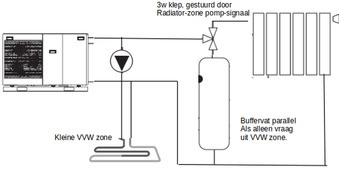

Vraag die momenteel bij mij speelt is, hoe zou je hem dan cascade hydraulisch aansluiten? Via een buffervat? Want dan lukt moduleren niet meer en dus altijd max vermogen van minstens 1 WP, thans er vanuit gaande dat de Pana moduleren niet kan aansturen in combi met een buffervat
|| Solar 8kWp oost + 11kWp west + Deye 12K-SG04LP3-EU + 45kWh LiFePo4 Seplos || Panasonic 5kW monoblock || Hyundai Ioniq 38kW || Alfen laadpaal ||
Geen idee. Ik weet dat Panasonic de PAW-HPM1 hiervoor heeft.
Misschien zijn er echter ook mogelijkheden om dit te doen zonder extra besturing. Mogelijk dat @flippy hier wat over kan zeggen?
Is cascade mogelijk zonder extra regelhardware?

Roel1.9GJ schreef op dinsdag 27 december 2022 @ 12:57:

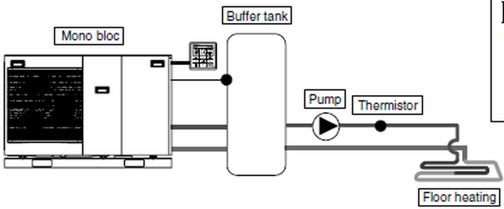

Als je draait met buffer, buffervatsensor, en dat aan hebt staan, dan word er in de praktijk weinig gemoduleerd (wat ik gezien heb). Gewoon met flink vermogen naar de max buffer temp, dan uit, en als de buffer weer afgekoeld is opnieuw.
Met buffer is de target water temp: max(Ta zone 1, Ta zone 2), + ingestelde buffer dT + 2
Je kunt overigens met buffer, maar zonder buffervatsensor draaien. Als je maar zorgt dat de primaire flow hoger blijft.

t.oswald schreef op dinsdag 27 december 2022 @ 10:13:
Shiften is alleen het volledig optillen of verlagen van de stooklijn. De thermostaat heeft daar niets mee te maken. Die zet de Wp boven een bepaalde temperatuur uit en heeft eigenlijk bij WAR (weersafhankelijke regeling) alleen als functie de Wp uitzetten bij een overshoot. Zie dit tooltje om met stooklijnen te “oefenen”.
https://vscope.at/heizkur...sollWert_2=-1&atCheck_2=5
De rode lijn is de shift -1 in het voorbeeld. Maak er maar eens -5 van en zie wat er gebeurt.
Als de zone sensor op watertemperatuur staat i.p.v. thermostaat, dan kan je shiften in de controller. Als de zone sensor op thermostaat staat, zie je in de controller de ingestelde temperatuur en die kan je dan op de controller verhogen of verlagen. Zie de vorige post. Je wilt te veel met nog te weinig kennis over de Wp.
Helder! draai nu op watertemp en zie dan ook inderdaad de shifting mogelijkheid op de thermostaat.

FransvWoerkom schreef op dinsdag 20 december 2022 @ 20:29:
Waar de convectoren staan de controller; vv draait op war.
Ik zit aan een zelfde simple 2-zone setup te denken. Het nadeel van deze setup is echter dat als de VVW-zone warmtevraag heeft, er ook water door de radiatoren loopt. Dat is hier ongewenst. Ook is mijn VVW-zone best klein.
Dus ik zat te denken: Als ik nou met het radiator-zone pomp-signaal een driewegklep stuur. Als er dan vraag vanuit de radiator zone is (zone pomp aan), opent deze klep de flow naar de radiator zone. Als er geen vraag van de radiator-zone is, schakelt de klep de flow naar het parallel-buffervat.
Op die manier hoop ik twee vliegen in 1 klap te vangen:
- Geen flow door radiatoren op moment dat alleen VVW-zone warmtevraag heeft.
- Geen buffervat als er voldoende afgifte flow is.
VVW temperatuur is gelijk aan radiator temp. Wellicht nog een mixklep toevoegen. WP pomp kan weer op dT, ipv vaste flow omdat de minimum flow groter is dan wat de kleine VVZ-zone aankan.
(Grote) obstakels voor deze setup?
Afbeeldingslocatie: https://tweakers.net/i/i0TFJLM33nuv_EZ-x78i7vVJTUs=/full-fit-in/4000x4000/filters:no_upscale():fill(white):strip_exif()/f/image/grhht0m1LqZVVBTPaFh5pEhb.png?f=user_large
  • flippy
flippy
Alle rechten voorbehouden.
Thorsd schreef op woensdag 28 december 2022 @ 13:18:
als je radiatoren op dezelfde temperatuur draaien is er weinig noodzaak om met kleppen te emmeren. dan kan je net zo goed een thermostaatkraan erop zetten en een voetventiel. die paar liter die door een radiator gaat merk je niet eens echt op de vloer. je moet alleen even je balans afregelen en het aantal liters vastzetten.
Waarom zo ingewikkeld met een extra driewegklep? Je kunt toch gewoon (thermostatische) radiatorkranen op die radiatoren plaatsen en die naar believen open draaien?
Je VVW zal toch wel groot genoeg zijn om het minimale vermogen van de WP kwijt te kunnen? Als dat niet zo is lost zo'n buffervat dat toch niet op, want die is binnen een paar minuten toch gevuld met warm water, en stelt het pendelen dus hooguit met een paar minuten uit.
En ik begrijp ook de functie van die extra pomp voor je VVW niet. Als je nu de driewegklep richting radiatoren omzet, en de pomp voor de VVW teveel flow heeft, loopt de stroom door je radiatoren de verkeerde kant op.
Je hebt nu iets wat in de basis heel simpel is enorm ingewikkeld gemaakt, en het gaat ook nog eens slecht werken....
Dus:
- Buffervat weg.
- Externe pomp weg.
- Driewegklep weg.
- Radiatoren gewoon met (thermostaat) kranen open en dicht draaien.
[ Voor 12% gewijzigd door Andrehj op 28-12-2022 13:28 ]

Ja, daar was ik al bang voor :) Het probleem dat ik probeer op te lossen is dat de warmtevraag niet helemaal in balans is (en de vloerverwarming is maar 25m2 van de 220m2 totaal):
  • Eerste verdieping: Woonkamer (100m2), veel glas in alle richtingen. Hier heb je in de tussenmaanden (sept, okt, april, mei) bijna geen verwarming nodig, met een beetje zon is het al op temperatuur. In de winter is hier de meeste vraag, daarom wil ik daar alles open en geen (thermostatische) radiatorkranen.
  • Begane grond: Kantoorruimte (VVW 25m2, op het noorden), badkamer, entree en slaapkamers (100m2). De kantoorruimte heeft veel langer in het jaar warmte nodig. Ik wil niet dan de overige 200m2 ook op hoeven stoken. Slaapkamers werken prima met thermostatische kranen.
Andere optie is om in de tussenmaanden kantoor te verwarmen met losse kleine L/L WP...

Dank, ja zo draait het nu ongeveer. Hieronder het hele verhaal. Misschien toch de tussenmaanden voor de kantoorruimte op een andere manier proberen te overbruggen.
Thorsd schreef op woensdag 28 december 2022 @ 14:18:

ipoffice schreef op woensdag 28 december 2022 @ 15:57:
Na alle info op dit forum te hebben vergaard afgelopen weken succesvol een 9J bij mij zelf en 5J bij mijn moeder geïnstalleerd.
Beide pruttelen lekker rond de 20Hz met dit weer en inmiddels geconcludeerd dat Ta minimaal 28 moet zijn voor het afgifte systeem (in beide gevallen circa 60m2 vloerverwarming) om niet te gaan pendelen.
Nu wil ik mijn moeder wat ondersteunen met het instellen van de stooklijn m.b.v. Service Cloud, echter ontbreekt de ruimtetemperatuur van de remote control die in de woonkamer hangt. Bedrijfsinstelling staat dus op stooklijn, klopt het dat er nergens de temperatuur gemeten door de remote beschikbaar is?
Nu vaar ik dus eigenlijk blind om te kijken wat de stooklijn doet op de ruimtetemp.
Ik heb zelf de controller op watertemperatuur staan, dus ben niet helemaal zeker. Maar is het niet zo dat als de zone sensor op thermostaat staat, dat je de ruimtetemperatuur ziet en bij indrukken de ingestelde thermostaat waarde? Vast wel iemand hier die dat weet en anders even proberen.
Afbeeldingslocatie: https://tweakers.net/i/9GC6XGBbx3spc2bJ0VCxEn0a_SI=/800x/filters:strip_icc():strip_exif()/f/image/5gG0GjHhOIkx0P6uRRb1R29l.jpg?f=fotoalbum_large
WH-MDC05H3E5, 5600 Wp zonnepanelen, 2 infrarood bad- en werkkamer, SWW Auer Edel water 100L, Daikin 2MXM50M9 airco met FTXM35N en FTXM20N

t.oswald schreef op woensdag 28 december 2022 @ 17:44:
Wel opletten als hij de temperatuur niet haalt gaat hij automatisch zelf de stooklijn T aanvoer aanpassen afhankelijk van welke thermostaat / thiristor je gebruikt. Zie B-waarde in onderstaande
Afbeeldingslocatie: https://tweakers.net/i/yVB9Ag8ETEZcCdBioixki6k_AOY=/full-fit-in/4000x4000/filters:no_upscale():fill(white):strip_exif()/f/image/enL1jxn2hE7U9lFiAYkwNCKZ.png?f=user_large
Zojuist even deze instelling getest, maar dan gaan we op de interne thermostaat functie draaien met de wel bekende nadelen. Ondertussen ben ik er achter gekomen dat in het tabblad Statistieken via Grafiekinstellingen de 'Kamerthermostaat interne sensortemperatuur' kan worden geselecteerd, al wijkt deze enorm af van de realiteit met daarbij de grote interval van 1 graad.
Inmiddels de zone sensor weer teruggezet op 'Water temperatuur' met de mogelijkheid om te shiften en de informatie van 'Statistieken', zover mogelijk, gebruiken om iets een idee te hebben wat de ruimtetemperatuur is.

ConQuestador schreef op woensdag 28 december 2022 @ 18:39:
Ik heb dus ook een 12kw tcap in bestelling staan, en begin nu ook serieus te twijfelen.
Met warmteverlies berekening kwam ik op zo'n 11kw uit, en de vorige bewoners deden 2500 kuub per jaar. Maar zeiden ze er wel bij: dat was in de tijd dat gas nog goedkoop was, dus letten ze nergens op.
Momenteel is de stukadoor bezig en heb ik alle radiatoren in het huis verwijderd. Ik stook het huis puur warm op 50m2 vloerverwarming 20cm hoh (wel 20mm) die ik even omhoog gezet heb naar 40graden.
Met puur deze vloerverwarming, en alle deuren open, lukt het me het hele huis 19graden te krijgen nu.
Ik vraag me dus af als ik 24-7 ga stoken, of 9kw niet (ruim) voldoende gaat zijn.. twijfels twijfels, ik wil vooral geen koud huis als het dik vriest, dan betaal ik liever wat meer.
die 12kW is leuk. maar waar wil je dat in stoppen? die 50m2 vloer gaat dat niet doen.je zou dan letterlijk 60 graden water door die vloer moeten jassen met mach 3.
met 40/30 op jouw vloer zit je nog niet eens op 4kW afgifte.
kijk maar eens goed naar je watertemperaturen op de vloer en reken zelf maar eens uit hoe weinig/veel je vloer eigenlijk doet.
https://www.wth.nl/support-en-service/afgifte-berekening
als je met minder dan 4kW met alleen vloerverwarming het al bijna red zal je niet veel meer nodig hebben in andere ruimtes om die laatste 2 graden te kunnen halen.
[ Voor 12% gewijzigd door flippy op 28-12-2022 19:27 ]

Roel1.9GJ schreef op woensdag 28 december 2022 @ 17:56:
Wel opletten als hij de temperatuur niet haalt gaat hij automatisch zelf de stooklijn aanpassen afhankelijk van welke thermostaat / thiristor je gebruikt. Zie B-waarde in onderstaande
Nee, hij past niet de stooklijn aan, maar hij verschuift het temperatuur-setpoint.
  • FransvWoerkom
  • Registratie: Maart 2018
  • Laatst online: 00:21
ipoffice schreef op woensdag 28 december 2022 @ 18:52:
Nee, je draait nog steeds op de stooklijn/compensation curve. Dus de aanvoertemperatuur wordt bepaald door de stooklijn en de kamertemperatuur door de thermostaat.
Je kunt bij statistiek kiezen voor zone1: actual (water outlet/room/pool) temperature[°C] of hoe dat ook heet in het NL. Dan zie je de temperatuur met een resolutie van 0,5°. Je kunt de sensor ook ijken in het maintenance menu.
Gewoon een temperatuurvoeler ophangen, los van de Wp.

Eerder had ik in dit topic advies gevraagd over het infrezen van 32mm in de dekvloer. Het initiële plan was om naar de trap te gaan, en daar omlaag zodat de verdeler in de gangkast kon komen. Hier heb ik vanaf gezien aangezien ik in de inloopkast eenvoudig naar de 35mm dikwandige standpijp kan komen (die uitkomt bij de bestaande vloerverwarming verdeler)
Vandaag dus met een muur frees 45mm breed, 40mm diep gefreesd, leidingen erin gelegd (zoals verwacht een leuk karwei met dat stugge spul). Daarna heb ik de leiding ingepakt in 3mm isolatieband, en omwikkeld met cellofaan. Dit om eventuele uitzetting bij warmte op te vangen, en scheuren in de dekvloer te voorkomen.
Als kers op de taart de leidingen vast gezet aan de muur en alles weer dicht gezet met mortel.
Afbeeldingslocatie: https://tweakers.net/i/Iq598KgfVHnmXyAz2s1QFwiviM8=/800x/filters:strip_icc():strip_exif()/f/image/cRR2lCLjJPDfeaGetYNDmftT.jpg?f=fotoalbum_large
Afbeeldingslocatie: https://tweakers.net/i/t9SrBBi5CeECvChuQrd9PAh5Eio=/x800/filters:strip_icc():strip_exif()/f/image/WRppnxm81RbThKSV5SFLGWGH.jpg?f=fotoalbum_large
Afbeeldingslocatie: https://tweakers.net/i/Pi45KpHJVekKYL6u30j680enQiE=/800x/filters:strip_icc():strip_exif()/f/image/NK6mBXuIdBrNYn7AChiIQhEe.jpg?f=fotoalbum_large
Wat later nog moet:
- boven de verdeler komt het gat naar buiten, 3m omlaag en daar komt de warmtepomp te staan.
- de verdeler en deze aangelegde leiding komen met een t-stuk samen op de leiding naar buiten (met daartussen nog een vuilfilter)
- er moet nog een 3weg klep met een leiding naar links en dan omhoog, daar komt het sww vat.
Enige vraagstuk die ik nog even moet uitzoeken: de standpijp is 35mm dikwandige, maar de aansluitpijpjes lijken slechts 22mm te zijn. Ik twijfel of zo'n klein stukje kwaad kan, of dat ik een loodgieter moet laten komen om die pijp door te laten zagen en er een 1" aansluiting bij op te zetten.
