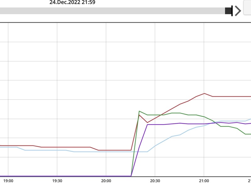

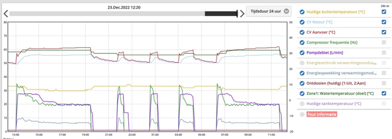

Met hulp van jullie heb ik ons beest redelijk weten te temmen. Eindelijk is het gelukt om strakke lijnen van Ta, Tr, Hz en flow te krijgen. Alleen niet bij alle Tb's. Zeker bij defrosts en als de Pana bij <5C een minimum van 35Hz moet draaien, verandert het speelveld. Maar ook als het huis en b-vat zijn opgewarmd, of de Tb stijgt, is deze Pana eigenlijk te zwaar op minimale Hz van 19 a 20 en begint het grote pendelcircus met zaagtanden. Alles bij elkaar veel inefficientie en hoog kWh-verbruik. Om deze Pana bij wisselende omstandigheden netjes te laten draaien lijken de kabouters toch wel wat hulp te kunnen gebruiken van scripting. De Pana gaat nu enkele keren per dag aan en houdt het huis op een stabiele temperatuur.
Zou uiteindelijk Heishamon willen inzetten incl slow start en andere extra slimmigheden, maar beheers niet de tools en code. En heb nog een nieuwe verdeler en 3-wegklep nodig. Nu eerst in LUA met IFTTT gezorgd dat de Pana op basis van Tb, Kamertemperatuur, looptijd e.d. aangaat, shift, nachtverlaagt, of juist enige tijd uit moet blijven. Moeilijkste was om te detecteren wanneer de compressor uitgaat. Dank aan @t.oswald @ErikVers @Thorsd @MikeyMan @-NRG- @FransvWoerkom en anderen voor jullie tips en adviezen! Het kan vast nog beter, maar dit is echt al een hele verbetering.

@Tiesert Dat ziet er zeker al beter uit!
Kan niet goed zien welke schaalverdeling bij welke lijntjes hoort zo, maar zou je Ta niet nog iets omlaag kunnen?
Hier hetzelfde hoor, hoewel ik gisteren m'n laatste open verdeler heb vervangen. Lekker klusje en een hoop knaken weer, maar nu weer even kijken hoe alles reageert.
Zodra het defrosten begint is het wel een enorme bende, maar das m.i. de aard van de techniek helaas.

Hoi, ik begrijp niet precies wat je bedoelt. Rechts staat welke kleuren lijnen op de linker- en rechteras staan, of bedoel je dat niet?
De Ta kan denk ik niet zo naar beneden, maar blijf wel tunen natuurlijk. Als de Ta lager kan bij dezelfde kamertemperatuur zou ik verwachten dat hij nu al overdag regelmatig naar beneden shift, en dat valt erg mee. De defrosts heb ik relatief weinig last van, omdat het meeste uit het b-vat van 200L gehaald wordt, de compressor hoeft dan niet voor uit. Maar bij 21 defrosts op een dag redt hij dat ook niet inderdaad. Heb dezelfde leidingen als jij, maar nog drie pompen en een vloer met een heel kleine dT 7(8)7

Tiesert schreef op vrijdag 23 december 2022 @ 14:42:
Links en rechts staan twee verschillende schalen. Maar welke schaal bij welke lijn hoort is een beetje gokken zo ;)
Ik heb geen buffervat, dus dat scheelt wel iets. De defrosts zijn op zich met de tcap in een paar minuten geregeld, maar kost je natuurlijk wel weer een stop-start. Al bedacht of je de verdelers gaat vervangen? Zo ja welke?

MikeyMan schreef op vrijdag 23 december 2022 @ 15:05:
Zie de legenda:
geen vinkje achter de naam: linker schaal.
Wel vinkje achter de naam: rechter schaal
Ik baal echt als een stekker dat ik tijdens de aanleg van de hele bende in 2018 en 2019 niet gelijk de goede heb gekocht. Als ik de pompvariant van mn nieuwe verdelers had gekocht was ik met het verwijderen van de pomp klaar geweest. Nu zit ik enorm te kloten met de vloer leidingen. Was me het klusje wel. Gisteren voor 120 euro koppelingen gekocht om de buizen te kunnen verlengen :X
@Motorfret heeft de grafiek al verklaard, dank. Voor de verdeler denk ik aan Variotherm kunststof verdeler zonder pomp met 6 groepen.

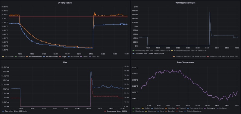

Goedemorgen, ik zou graag een idee krijgen van wat hier "fout" gaat;
Afbeeldingslocatie: https://tweakers.net/i/jppd1R8-8vO-VZeMxYOmyRx8gCk=/800x/filters:strip_icc():strip_exif()/f/image/dArnzxxrXUlY2CeS6s9odVNj.jpg?f=fotoalbum_large
We praten over een WH-MDC09J3E5 monoblock in de meest simpele opstelling; de wp voedt direct 55m2 vloerverwarming, verder geen enkele toevoeging van extra printplaten vaten kranen of wat dan ook.
Systeem heeft schitterend gedraaid vanaf 7 december maar sinds het weer wat warmer is en ik de Ta van 30 graden iedere dag graadje lager heb gezet to 26 graden krijg ik een flinke overshoot en de daarmee gepaard gaande ingreep van de pomp om weer af te slaan.
Ik heb de volgende instellingen;
dT 1 graad (ook 2,3,en 4 geprobeerd zonder resultaat)
regeling ; direct
pompflow dT max dutycycle pomp 125
Meer basic kan ik het niet bedenken ;-)
Het gekke is dat tijdens de vorst de waterfow rond de 10l/m draaide tijdens compressor nul en de waterflow eerst omhoog ging voordat de compressor ging optoeren naar plm 50HZ de stijging van de Ta bleef dan mooi onder de temperatuur waarop de warmtepomp ingrijpt (doeltemperatuur + 2 graden) een prachtige dT regeling dus van de pomp.
Zoals de grafiek toont gebeurd nu het omgekeerde; de flow bedraagt 19 l/m bij compressor 0HZ, en bij optoeren compressor gaat de flow naar 10 l/m !
Dat is natuurlijk vragen om een overshoot met de bijbehorende uitschakeling.
Heeft er iemand enig idee wat hiervan de oorzaak kan zijn?
PS; 9 KW is natuurlijk overkill maar dat verklaard nog niet waarom de waterflow zich nu tegengesteld gedraagt van wat mij (als beginner) logisch lijkt. Bij een uitgeschakelde dT regeling waterpomp en vast flow op 24 l/m (24/7) loopt alles machtig mooi. Het kan dus prima maar het is gewoon zonde van zo'n dikke flow die slechts van belang lijkt gedurende de opstart van compressor. In de toekomst zijn er plannen voor uitbreiding met wandverwarming dus die 9KW komt straks wel tot zijn recht.
Dus voor nu zou ik de vraag willen concentreren op de blauwe lijn; waarom toert flow af terwijl compressor optoert?

Afbeeldingslocatie: https://tweakers.net/i/VlUpMhIJDRlXn6kpDK5XD9Hwzrs=/800x/filters:strip_icc():strip_exif()/f/image/MpwqKEXFLZS0EMbMfpR75C6a.jpg?f=fotoalbum_large
Bovenstaande grafiek toont aan dat het voor de hardware geen probleem is en dat frustreert mij ;-)
Het is toch niet teveel gevraagd voor de software om de flow even te regelen als er geen warmtevraag is?
Nu draait de circulatie pomp als een malle terwijl compressor uit staat.
Dat is natuurlijk logisch omdat ik geen dT meer draai maar dat komt omdat dT zoals beschreven "tegengestelde flow reactie" geeft.
regeling ; direct
9kw voor 55 m2 vloerverwarming is wat veel mss beter buffervat bijplaatsen met extrapomp

panalist schreef op zaterdag 24 december 2022 @ 17:07:
:) het is in elk geval niet te weinig.....
Ik was vooral benieuwd of er een verklaring is te geven voor het feit dat bij het draaien op dT de waterpomp net voordat de compressor start zijn flow bijna halveert en de compressor daardoor zijn riante startvermogen helemaal niet meer kwijt kan aan het water.
Terwijl de pana bij wat lagere buitentemperatuur wel eerst de flow wat omhoog deed voor de compressor startte.
Die 9 KW komt straks prima tot zijn recht als ik de rest van de warmte-afgifte systemen er bij geschakeld heb. Maar verbouwen kost tijd en ik doe alles in stappen dus is 9 KW op dit moment overkill.

Ubuntu schreef op zaterdag 24 december 2022 @ 19:52:
Kun je je target temp erbij zetten? Dan zien we waar die naartoe wil. Ik heb even teruggekeken en bij mij exact hetzelfde met de 9kw. Direct na het starten gaat de pomp terug naar 10L/min, ik vermoed omdat de Ta nog aardig van target afstaat. Echter schiet die er vrij vlot overheen (lage target) en gaat dan de compressor eerst klein beetje terugschroeven en minuut later de pomp plots van 10 naar 25L/min gooien waardoor de Ta vlot weer daalt. Dat ging af en toe mis omdat de Ta toch te ver doorschoot en hij ging pendelen.
Heb het zelf aangepakt door ipv deltaT op max flow te draaien, dan zakt die niet naar de 10L/min maar daar daar die op ingesteld is. Als die maar hoog genoeg is schiet de Ta niet te ver over je target heen. Pas nu de flow dynamisch aan obv kamertemperatuur en daarmee indirect de compressor/vermogen en constante Ta van 25 graden

Dank voor de toelichting! Bij mij ziet het er zo uit.
De Ta (rood) en Tr (lichtblauw) zakken gezamenlijk terug. In de Status tab zie ik 1C verschil. In de grafiek (hover met de muis), vaak maar 0,5C verschil of zo. Pas na langere tijd gaat de Pana aan en knalt de compressor (groen) omhoog, met de flow (paars), en dan schiet Ta de lucht in en blijft Tr nog even horizontaal doorlopen. Vandaar mijn vraag. (overigens loopt de Ta na verloop van tijd 1,5C boven de watertemperatuur, is de flow afgezakt tot 20L en de compressor tot 19/20Hz en gaat de boel uit omdat hij niet meer warmte kwijt kan bij een hogere Tb).
Afbeeldingslocatie: https://tweakers.net/i/H6oXKZI6YXPOXn1eu26UMaN8N3I=/800x/filters:strip_icc():strip_exif()/f/image/1tJMNC9oI5MBmKTnP4a9IZkl.jpg?f=fotoalbum_large

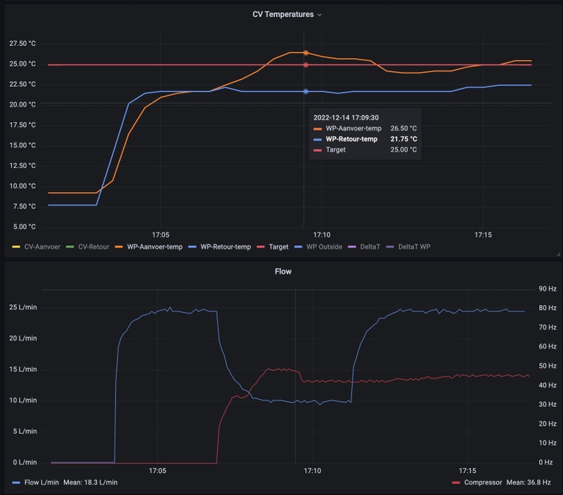

Plaatjes zeggen meer dan duizend woorden:
Afbeeldingslocatie: https://tweakers.net/i/T2imyjBnTuWxzoTVzQbdzwPI8to=/800x/filters:strip_icc():strip_exif()/f/image/eijhu6aQdEAcZbtVKjbCZz81.jpg?f=fotoalbum_large
Hier een case waarbij het misging bij de start. Target op 25 (rode lijn). WP start en gaat eerst draaien en wachten totdat Ta en Tr gelijk zijn (02:10 bereikt). Compressor gaat starten en pompsnelheid wordt verlaagd naar 10L/min en compressor loopt op naar 50Hz. Tegelijk loopt Ta op zelfs naar 28. De compressor gaat terug. Denk te langzaam, want na een minuut slaat die af. De pomp blijft draaien tot in de eeuwigheid (volgende ochtend handmatig moeten fixen).
Ik denk dat dit is wat speelt bij @Ubuntu.
Hier een identieke case, maar gaat net goed (meestal).
Afbeeldingslocatie: https://tweakers.net/i/7fMzCVQu0TdrcnIsTKJZEd-Zm_o=/800x/filters:strip_icc():strip_exif()/f/image/JM8OWbrAfNrsaptmP6rU6ODE.jpg?f=fotoalbum_large
Hier schiet de Ta niet naar de 28, maar eenmaal bij 26,5 gaat compressor omlaag en kort daarop de pompsnelheid fors omhoog. Daarna weet hij de Ta te handhaven en maakt een mooie run.
Ik heb het opgelost door met 'vaste' flow te draaien, geen overshoot bij de start als de pompsnelheid maar hoog genoeg is/blijft. Flow pas ik aan obv binnen temperatuur. Wordt het warmer, flow lager (en impliciet de compressor dus vermogen ook omlaag). Voor mij werkt dit heel goed, zo lijkt het.

@padoempats in de eerste situatie heb je het probleem dat de regeling van de Pana pas weer wil starten met 3 graden onder de Tr bij afslaan. Dan is in die casus dus 17 graden en dat ga je natuurlijk nooit halen.
Wel erg onhandig deze combinatie van factoren en dat er dus blijkbaar geen minimum Tr is waarbij hij het na x-periode gewoon weer probeert.
Had je dT heel hoog staan dat hij de flow zo sterk terug regelt?

Nu je het zegt, zou dat er wel mee te maken kunnen hebben! Denk dat die toen op 4 of 5 stond, want natuurlijk niet gaat mat Ta=25

Er gaat ergens iets niet goed, je Tr blijft veel te laag, die zou veel dichter bij Ta moeten komen voordat de Ta 2° boven de gevraagde Ta komt. Hoe je dit voor elkaar moet krijgen weet ik zo niet, maar dit had ik al eerder geschreven.

Met deze regeling moet de waterpomp wel blijven draaien anders weet hij nooit wanneer de compressor weer aan moet slaan.
Je ziet alleen een grafiek van de eerste paar minuten. Met 150L inhoud en 10L/min duurt het al 15 minuten of met 25L/min alsnog 6 minuten voordat het 'warme' water terug is, maar de eerste minuten sterk afgekoeld natuurlijk, dus om bij de start al goed naar Tr te kijken heeft een lange adem nodig.
Zoals ik zei, nu op vaste flow die ik dynamisch aanpas. Hierdoor loopt die veel sneller terug naar laagste compressorstand en daarmee laagste vermogen mogelijk, want al voldoende is om de boel verder te verwarmen.
Afbeeldingslocatie: https://tweakers.net/i/L2F2Ina87L9qvYP4cmkr_6vuQcQ=/800x/filters:strip_icc():strip_exif()/f/image/w4YGNvL0p6V4aCtj93O8c5tj.jpg?f=fotoalbum_large
Zie deze grafie, dit is hoe die nu loopt. Vanaf de start 20L/min, en als het kan zakt die daarna en kleine stapjes maar toch snel terug naar laag vermogen zodra de temp in de woonkamer te handhaven is. Loopt dan terug naar 460w (COP volgens panasonic is 8.5, met eigen sensoren bereken ik 6.5). Zodra temp > 20.85 dan uit, temp < 20.65, WP aan. Runs van ±10u en 4-5kWh/dag afgelopen 7 dagen . Maar heb wel domoticz nodig om zelf wat aansturing te doen. Als ik hem op zichzelf laat lopen duurt het echt veel langer voordat die zn laagste vermogen bereikt wat al te 'hoog' is, dus kortere runs op hoger vermogen.
Zoals Rykers suggereerde snijdt houdt, te hoge DeltaT waardoor de start niet uitkomt, maar inmiddels op eigen script draaiend naar tevredenheid. Zal even afwachten hoe het reageert als het weer flink kouder wordt en defrosts erin hakken, zal vast wel beetje finetunen worden maar dat vind ik wel leuk.

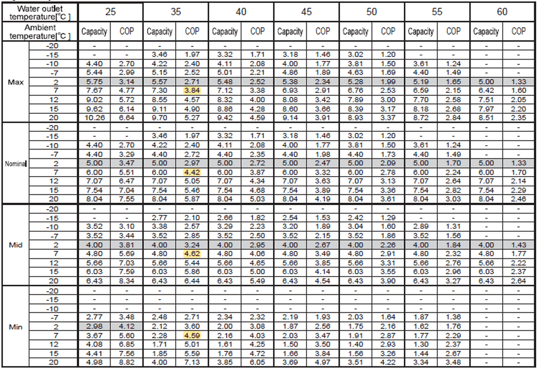

Wellicht dat het refereren naar Hz van mij niet zo handig was in deze. Mijn associatie was hogere frequentie is hoger vermogen.
Maar wat er momenteel gebeurt in mijn gedachte is het volgende. Belangrijke aanname hierbij is dat het opgenomen vermogen aan de secundaire zijde gelijk blijft, de pomp van de vloerverwarming blijft immers draaien, ook als de WP stil staat. Echter de WP gaat op hoog vermogen het buffervat op temperatuur proberen te krijgen. I.p.v. 'kabbelen' op een laag vermogen met een betere COP gaat hij dit nu doen op een groter (maximaal?) vermogen. Het moet wel een groter vermogen zijn, want t.g.v. pendelen is de tijd korter die hij tot zijn beschikking heeft, tussen het pendelen in staat hij immers stil.
Ik kan zo even snel geen vergelijkbare tabel van Pana vinden, onderstaande is van Mitsubishi, deze geeft weer dat op een lager vermogen de COP beter is.
