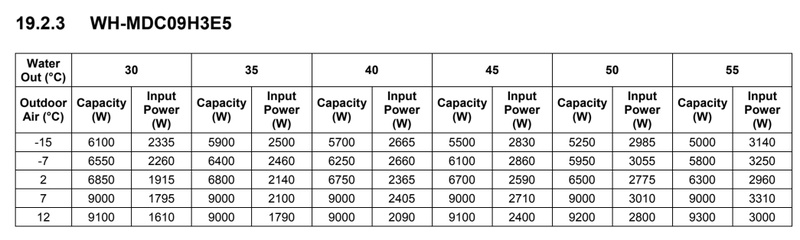

Thorsd schreef op zaterdag 17 december 2022 @ 18:04:
Het hangt er ook vanaf hoe dit gespec'ed is. Volgensmij zijn de spec waardes gemiddelden inclusief defrost bij een bepaalde temperatuur en luchtvochtigheid. Ik zie de 9J gewoon tot 9kW oplopen tussen de defrosts. Maar dit is met een Kamstrup gemeten - en het is dus geen H.
Ook 9kW J serie doet wat minder bij lage temperaturen, maar wel meer dan de H serie.

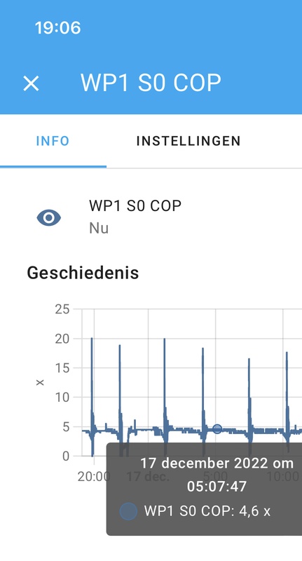

Hier dan toch het bewijs dat ik niet overdrijf met cop van 4+. Zie afgelopen nacht met runs rond 4,6 COP. Alles valt of staat met je setpoint.
Nacht ta26 COP4.6
Dag ta28 COP 4.2
Afbeeldingslocatie: https://tweakers.net/i/R0Qkeu-RcrsVaHcs33_8qDMEBgs=/x800/filters:strip_icc():strip_exif()/f/image/svLzmrFQgUgxfkWc74k6Rjy0.jpg?f=fotoalbum_large

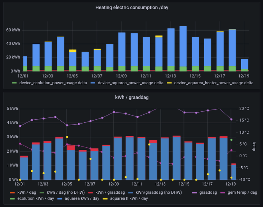

  • djoenez
  • Laatst online: 20:53
Ik tel 13 defrosts deze nacht met lage vraag (25 graden), het is een 7 kw split unit. Is dit normaal? (ik heb de BH uitgeschakeld vorige week aangezien deze evenveel verbruikte als de WP, lijkt heel goed te gaan eigenlijk).
Verder zag ik ook vanochtend dit:
Afbeeldingslocatie: https://tweakers.net/i/Ll3krMZHMd08Yj7JNxnHG2nkWEY=/234x176/filters:strip_icc():strip_exif()/f/image/QZPXFXE9Xq2bg4CyVAEWnVj6.jpg?f=fotoalbum_medium
Denk een opstapeling van alle defrosts afgelopen week, kan dit kwaad? zijn hier oplossingen voor? (grind is namelijk al ~5cm diep, dus het is best veel water!)

Tiesert schreef op donderdag 15 december 2022 @ 10:38:
@rykers @-NRG- @JanAllElectric @rbrt @MikeyMan @Motorfret Volgens mij hebben jullie ook de 9 of 12KW T-Cap J-gen. Door een linkje van @thorsd voor @I-King kwam ik op deze Duitse website en ben verder gaan zoeken naar de problemen die ik ervaar. Mijn runs blijven kort, ongeacht de instellingen. De Duitsers ervaren hetzelfde probleem als ik. Bij bT < 5 gaat de minimale compressor frequentie automatisch naar minimaal 35. De Pana moduleert niet meer terug. Gevolg: De Ta gaat boven de Tdoel, vervolgens zakt de compressor niet verder terug dan 35 bij verder oplopende Ta, en de boel slaat weer af. Gekmakend.
Zie een brief aan Panasonic hieronder.
Ze lossen het (gedeeltelijk) op met een gemanipuleerde buitensensor en de laatste beta-versie van Heishamon waarmee je blijkbaar kan schakelen tussen externe en interne buiten-sensor. In ieder geval tussen de 0 en 5C bT. Daaronder zal wel te risicovol zijn ivm defrosts e.d.
Als iemand een meer toegankelijk oplossing weet?
Link: https://www.haustechnikdi...er-T-CAP-aushebeln?page=1
Guten Tag,
ich bin seit 5 Monaten Besitzer einer Aquarea T-Cap 9kW Monobloc (J Generation) und habe ein nerviges Problem mit einer wohl integrierten Steuerung der Wärmepumpe.
Die T-Cap kann über 5 Grad Außentemperatur bis ca. 800 Watt elektrisch heruntermodulieren. Damit erreiche ich bei 5 Grad Außentemperatur auch mal Laufzeiten von 2 bis 3 Stunden ohne zu takten.
Leider ist aber fest hinterlegt, dass sobald die Außentemperatur unter 5 Grad sinkt, die elektrische Mindestleistung auf 2000 Watt steigt und nicht weiter heruntermoduliert werden kann. Was ist der Sinn dieses Verhaltens und gibt es irgendeine Möglichkeit dies abzuschalten?
Hier ein Beispiel:
Außentemperatur 5 Grad, Ziel Vorlauftemperatur 36 Grad, nach einiger Zeit pendelt diese sich bei 37 Grad ein und verbleibt dort lange Zeit indem die Leistung auf bis 800 - 1000 Watt elektrisch abgesenkt wird. Die erzeugte thermische Energie liegt dann meist zwischen 3,5 und 5 kW.
Jetzt sinkt die Außentemperatur um 1 Grad auf 4 Grad. Die Vorlauftemperatur ist nach wie vor 1 Grad über Ziel, aber sofort springt die elektrische Leistung auf 2000 Watt und innerhalb max. 5 Minuten kommt es zur Abschaltung, weil die Ziel Vorlauftemperatur weit überschritten wurde.Thermische Leistung ist dann ca. 8 bis 9 kW, das kann das Haus bei 4 Grad Außentemperatur niemals aufnehmen. Solange die Außentemperatur unter 5 Grad bleibt, arbeitet die T-Cap immer mit dieser erhöhten Minimalleistung und dies führt zu maximal 15 bis 20 Minuten-Takten, da die Heizenergie viel zu groß ist und nicht mehr heruntermoduliert werden kann (zumindest nicht unter 2000 W elektrisch).
In diversen Foren haben Beiträge meine Beobachtung bestätigt, Abhilfe kennt aber niemand. Ich halte dies für einen klaren Konstruktionsfehler, laut meinen Recherchen gibt es keine Möglichkeit eines Firmwareupdates oder ähnliches um das Problem zu beheben. Ich hoffe trotzdem, Sie können mir eine Lösung aufzeigen bzw. anbieten.
Eingebaut wurde die Wärmepumpe durch RJTec.eu, einem Fachpartner für Panasonic Wärmepumpen, und auch diese kannten dieses Verhalten bisher nicht und können keine Erklärung bzw. Abhilfe dazu anbieten.
ik zie hetzelfde gedrag. onder de 4 graden is het minimaal opgenomen vermogen van in ieder geval de 12KW T-Cap zo'n 2000 watt. met een cop tussen de 3 en 4 kom je dan op een afgifte tussen de 6000 en 8000 watt uit, dat moet je kwijt kunnen. wat ik wil gaan proberen is een nodered flow te maken die tijdens de run de target beetje bij beetje opkrikt om vervolgens de unit na een bepaalde waarde een lagere waarde te geven.
dus als je een TA van 35 graden wil, starten bij 32, zodra de TA 33 is, en de unit op zijn laagste vermogen draait opschroeven naar 33 net zo lang tot de aanvoer 38 graden is, dan als de unit af is geslagen, de target weer op 32 zetten. je ben dan nog steeds aan het pendelen, maar wel minder vaak :)

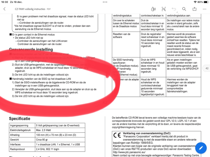

Swenno schreef op zondag 18 december 2022 @ 12:42:
Ik ben nu al dagen aan het klooien om de internet module (CZ-TAW1) aan het werk te krijgen. Maar krijg geen internet connectie in huis. De module ligt gewoon in huis en wil ik connecten met de wifi maar dat doet die dus niet. Heb ook het idee dat de knopjes hun eigen leven lijden en niet volgens het instructie boekje werken.
Vandaag kwam ik erachter dat ik vergeten ben de EMC-kern te monteren in de wp. Kan het daarmee te maken hebben of moet ik naar mijn wifi gaan kijken?
Als de module gewoon in huis ligt, zal de (binnenunit van de) warmtepomp ook wel gewoon in huis staan. Dan is het een kleine moeite om de EMC-kern alsnog te monteren.
Als knoppen een eigen leven lijken te leiden dan helpt nog een reset: middelste knop 10s ingedrukt houden. Kijk goed of de drie lampjes de kleur hebben volgens het boekje. Vergeet niet wps eerst op de router in te schakelen.
  • t.oswald
  • Laatst online: 29-03 20:12
FransvWoerkom schreef op zondag 18 december 2022 @ 15:42:
En @Swenno je kunt ook de WiFi instellingen op een usb zetten en die inpluggen.
Bestandsnaam: settings.txt
Inhoud twee regels:
SSID=WiFi adres
KEY=wachtwoord
Info staat op de bijgeleverde CD
Afbeeldingslocatie: https://tweakers.net/i/CeoOThxMO65Y7Ae1C8Ieggr4Mes=/800x/filters:strip_icc():strip_exif()/f/image/D1vFt78y3n22CNUwq02htos4.jpg?f=fotoalbum_large

Weet iemand wat een inverter op een Panasonic WP doet? en waarom?
Anticky schreef op zondag 18 december 2022 @ 16:55:
De inverter is de frequentieregelaar van je compressor (niet alleen bij een Panasonic WP trouwens). Zonder inverter zou een compressor altijd op constant toerental (50 Hz) draaien. Met inverter wordt dat dus variabel.
Verder maakt die inverter (in het geval van een 1-fase WP) van die ene fase ook drie fasen voor de draaistroommotor van je compressor.

rube schreef op zondag 18 december 2022 @ 18:08:
Vervolg van eerdere post gisteren, de vakantie-stand is er nu af. Binnen was het nog wel 16 graden, de temperatuur was niet teruggezakt naar 12 (wat volgens de vakantiestand had gekund). Het verbruik was 24 uur per dag continu zo'n 3kw voor het hele huis (verder alleen wat klein spul wat niet meer dan een paar honderd wat maximaal trekt).
Het lijkt dat de warmtepomp an sich nauwelijks iets deed omdat de temperatuur binnen nog niet naar 12 graden was gezakt maar de Backup heater al veel eerder ingreep en daarmee het huis eigenlijk vrijwel continu COP 1 aan het verwarmen was? Dan was het nog "erger" dan ik dacht. Was dat bij jou vorig jaar ook het geval @KaDoos ?
Ik ga de komende dagen/weken de slimme meter op afstand monitoren en kijken hoe het gaat.
Alles deuren, ramen zijn dicht, wtw ventilatie staat laag, dus het ligt even aan het verbruik straks of ik de buurman nog wel ga vragen om de Ta naar beneden aan te passen of dat het wel goed is zo.
Inderdaad de BH nam het over, wat ik begrepen heb omdat de Tr niet op tijd op temperatuur is, volgens mij moet Tr>= 20° binnen een bepaalde tijd.

Gisteren ben ik een uur bezig geweest met het aanmelden van de CZ-TAW1 om de panacloud te gaan gebruiken. Wat ik ook probeerde, hij wilde niet via wps connecten.
Raar genoeg lukte het de dag ervoor wel(link was groen). Later is de verbinding verbroken.
Iemand enig idee. Het wifi signaal zou sterk genoeg moeten zijn(heb een ubiquity staan met vol bereik achter in de tuin). De WP staat halverwege de tuin.

Het was ook best frisjes. Als je je er beter van voelt ;) :
Hier 337 graaddagen (mindergas, eigen meting grafiek is lager), 757 kWh = 2.25 kWh/graaddag gemiddeld over december tot nu toe. COP voor de Pana in deze periode was 3.44. Alles incl SWW.
Afbeeldingslocatie: https://tweakers.net/i/sGCO0dBdnQ7h_Apnm4IC60_CS9g=/full-fit-in/4000x4000/filters:no_upscale():fill(white):strip_exif()/f/image/DEFhpE1w5ni3GFgjdpH9TpgB.png?f=user_large

ik meet hier de COP via Domoticz & de sensoren van de WP zelf
dit is, nu met de Heishamon beta op 0,25ºC nauwkeurig
desondanks zie ik lage COP terugkomen; nu draait ie conform de berekening COP 2,45
helaas heb ik juiste informatie beschikbaar over gemiddeld, omdat Domoticz wat lastig is hiermee > hij pakt alle 0 waardes ook met de gemiddeldes
moet de boel echt een keer in Grafana/Influxdb gaan gooien ....

RemySoeters schreef op maandag 19 december 2022 @ 08:40:
Zie eerder zondag t.oswald in "Panasonic Warmtepomp 101: Installatie en Optimalisatie"
Smart Cloud en Service Cloud met verschillende accounts en wachtwoorden meen ik zonder speciale tekens.
[ Voor 7% gewijzigd door t.oswald op 19-12-2022 10:31 ]

t.oswald schreef op maandag 19 december 2022 @ 10:27:
Edit: niet goed gelezen.
Thanks voor de tip!
