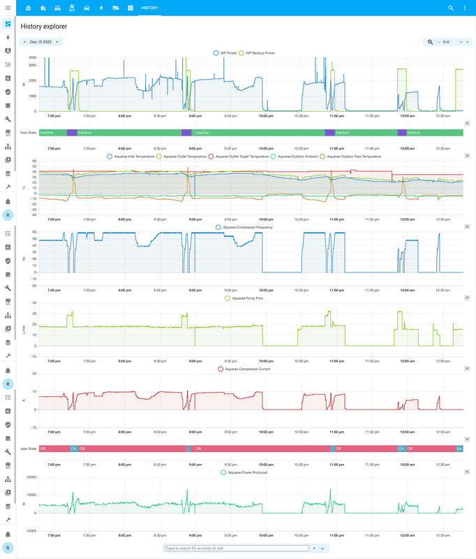

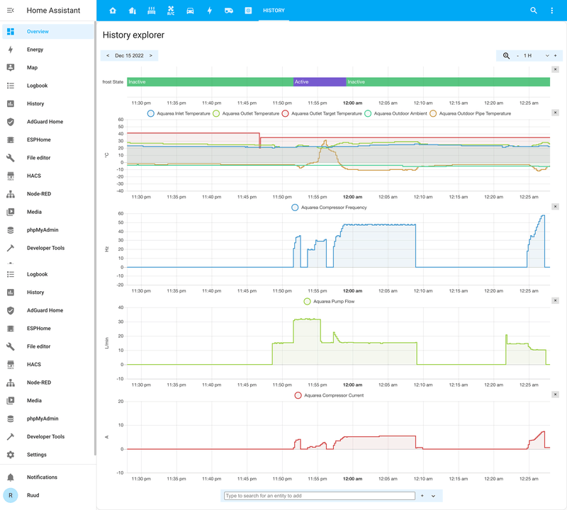

1. WAR, maar heb 'm nu op direct gezet, met lagere max temp.
2. BH staat idd aan, gisteren gecontroleerd.
3. Settings staan in de uitdraai boven je, of welke gegevens mis je?
4. Silent mode had ik gedaan om 'm juist een beetje te temperen, omdat hij gisteren én vandaag stopte bij een flink vermogengebruik / frequentie etc. Dus dacht, misschien forceren wat rustiger te draaien.
Ik heb ander grafiekentooltje gebruikt om de tijden te synchroniseren.
Gisteren:
Afbeeldingslocatie: https://tweakers.net/i/fLeBx99vPhzEz1h3Uuri5vb7B3E=/x800/filters:strip_exif()/f/image/K7IKO5cIDDh7CplzG2Z1B74D.png?f=fotoalbum_large
Vandaag:
Afbeeldingslocatie: https://tweakers.net/i/JiQUUg4SEQQgPUVKXc5DS4VVjrY=/x800/filters:strip_exif()/f/image/tWtBgdrDnSTw1wS6uAZOtJC8.png?f=fotoalbum_large

Gisteren:
Vandaag:
Ik zie gister en vandaag juist een lage hz (gezien je gewenste ta) dus zou eerst die silent er nu af halen

I-King schreef op vrijdag 16 december 2022 @ 13:24:
@ErikVers zie bijgaand grafiek, wel van 6u. Je ziet 'm eerst gewoon lopen, uitvallen, later zelf herpakken en de 2 runs daarna heb ik dan zelf geinitieerd door 'm aan/uit te zetten. Backup heater springt gewoon aan, zie ik ook aan afgenomen vermogen. Groep ligt er niet uit, WP blijft ook benaderbaar. WP en BH zitten op een kookgroep op 1 fase; die springt er ook niet uit.
@Thorsd Ik heb alles nog even visueel geinspecteerd, niks opvallends gevonden. Heb nog kort contact gehad met panasonic, en op hun advies de EEPROM gereset. Heb ook de temp sensoren losgehaald van de Heishamon om enige verstoring uit te sluiten. De uitlezing van de pulsmeters is wel nog aangesloten.
Heishamon zal ik nog eens loskoppelen als 't vanavond weer mis gaat.
Edit: In de handleiding in hoofdstuk 15.1.4 zie ik nog overheating protection, daarbij schakelt de compressor ook uit (welliswaar normaliter met foutmelding). Welke TOP waarde is dat?

@flippy kan het zijn dat er te weinig koelmiddel in zit en hij daar op warmdraait?
de waardes voor zover deze wat zeggen wijzen volledig op het idee dat er simpelweg geen vraag meer is. de unit stopt gewoon en start gewoon. svp alle "slimme" meuk van de installatie afkoppelen zoals de heisamon en gewoon met een thermostaat op de CHLN connector met eventueel WAR of direct of in extreme geval de afstandsbediening zelf als thermostaat gebruiken.
er is geen koelmiddeltekort.
[ Voor 5% gewijzigd door flippy op 16-12-2022 17:35 ]

  • thijsar
  • Registratie: September 2014
  • Laatst online: 09-09-2024
Bij mijn zwager draait al 3 jaar een WH-MDC09H3E5.
Het wordt de laatste dagen niet echt lekker warm: de WP krijg maar ca. 6kW in het huis. Compressor draait op 75Hz, waterdebiet is maar 18 l/m bij een dT van ca. 5 K. Bij ontdooien bereikt het debiet wel 28l/m dus dat zou bij dezelfde dT wel zo'n 9kW opleveren. Aanvoer is 26 °C terwijl de doeltemperatuur op 38 °C staat.
We dachten eerst dat de ombouw de luchtstroom teveel beperkte, maar die is nu weg en nog maar 6kW.
Iemand een idee :?
Afbeeldingslocatie: https://tweakers.net/i/ikGZQOSaYJrXJYRiPw4gnmiIsnc=/800x/filters:strip_exif()/f/image/LgySVo9kE6esdb28QWBVJWOy.png?f=fotoalbum_large
[ Voor 36% gewijzigd door thijsar op 17-12-2022 13:23 . Reden: Afbeelding verbeterd ]

  • Heronimo
  • Laatst online: 22:24
thijsar schreef op zaterdag 17 december 2022 @ 13:20:
Iemand een idee :?
Zoals de specificatie tabel laat zien uit de handleiding doet hij onder de 2 graden buiten nog maar maximaal net iets minder dan 7kW. Dat komt aardig overeen met de 6kW die je nu ziet.
Afbeeldingslocatie: https://tweakers.net/i/-KMTxo_C7nABubXhuG3dXYFfCIc=/800x/filters:strip_icc():strip_exif()/f/image/51AVvfvwKK7osECB1GvmGh8f.jpg?f=fotoalbum_large

  • thijsar
padoempats schreef op zaterdag 17 december 2022 @ 14:08:
De linkerkant van de grafiek met y-as is eraf, lastig lezen zo
Mee eens, ik had alleen de rechter Y-as omdat het ander zo'n lap werd. Volgende keer beter ;)

  • thijsar
[quote]Heronimo schreef op zaterdag 17 december 2022 @ 14:14:
Hm, daar heb je een punt. Helaas :-) want dat is niet zo eenvoudig op te lossen. Ik zet hem even op bivalent om te zien wat er gebeurt.

Eerste indruk tijdens een defrost zonder BH is positief. De ta komt op t koudst met 17graden eruit. Dit is een graad of 3 lager dan met BH. De tr komt niet onder de 21 (voorheen 22) weer terug dus kan genoeg uit de vloer (85m2 actief verwarmd) onttrekken. Ik zal als ik zin heb eens goed buiten bij strenge vorst kijken hoe de unit zelf zijn ijs kwijt raakt.
Wat te verwachten was is dat na de DF run de compressor langer op hogere hz blijft draaien. Wel met een cop van 4+ dus ben voor nu positief gestemd om hem uit te laten. Wel wil ik iedereen met kleine systeeminhoud en of radiatoren waarschuwen want zo groot is de winst nu ook weer niet en je gaat wel mogelijk nadelen ervaren.
Oftewel geen beginnerstip en meer iets voor winter 2 of 3 😋👍
Update 18-12 8:00:
Wat je ziet is dat door het ontbreken van de BH de compressor er flink harder aan moet trekken. Logisch want hij moet ongeveer 1kw per defrost nu extra zelf gaan produceren in de daarop volgende run.
Het is een graad of 5 kouder dan zelfde nacht ervoor dus geen goed vergelijk. Economisch zal zonder BH voordeliger zijn. Maar hierdoor komt er wel aardig wat extra geluid voor terug. (10/15hz)
[ Voor 29% gewijzigd door ErikVers op 18-12-2022 08:11 ]

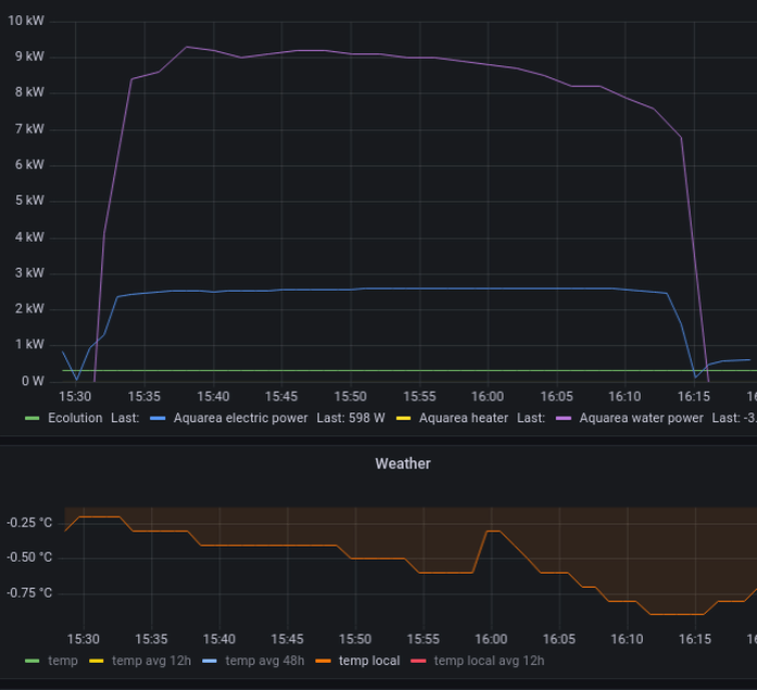

Tiesert schreef op zaterdag 17 december 2022 @ 17:42:
Ja klopt. Heb de ontvochtiger aan de noordkant al een tijdje uitstaan.
buiten is het 97% RV ;) en daarom krijg je ijs en dus ook defrost dit plaatje geeft goed weer hoe koud het wordt bij de verdamper

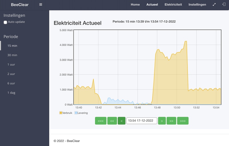

  • t.oswald
  • Laatst online: 29-03 20:12
ErikVers schreef op zaterdag 17 december 2022 @ 17:46:
En als je het totale energieverbruik tijdens de defrost bekijkt heb ik momenteel meestal dit verloop. De defrost begint om 13.41 en loopt tot 13.51
Een aardig deel van de energieberg van het tweede stuk haal ik terug in het eerste gedeelte…. (De golfjes komen van de wasmachine). Dus niet alleen kijken naar het verbruik van de backup heater.
Afbeeldingslocatie: https://tweakers.net/i/ZOPtz2_EhQB9L4PJHI3ESJdF3uc=/800x/filters:strip_icc():strip_exif()/f/image/28J1ed6NWTJNhGP3FDcrYm2x.jpg?f=fotoalbum_large
