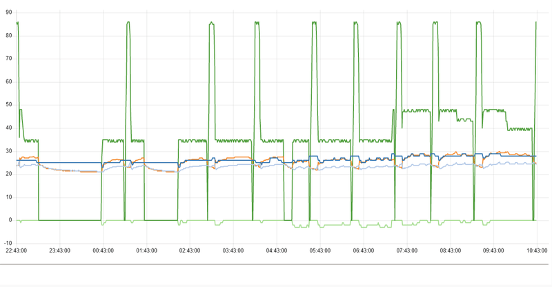

@t.oswald In de user function setup stond de backup heater uit voor Room heating. Nu aan. Fingers crossed! Zou zweren dat ik alle menu's al tig keer had gezien. Hopelijk is dit 't issue...
@Tiesert Merci, had ik gezien, wist alleen niet waar/hoe ik deze instelling moest wijzigen.
@Ubuntu Ook bekend, merci!
Hopelijk is 't een settings issue, en spring de backup heater zo in en heb ik morgenochtend een lekker warm huis én een goede nacht geslapen.
  • Ubuntu
  • Registratie: Februari 2022
  • Laatst online: 14-06 21:45
Nog een geluk dat je even op je telefoon keek, was anders vervelende start van ochtend geworden!
Heb je vries-zekeringen tussen je koppelingen? Kwam hier pas een melding voorbij waarbij deze al openden bij 6 graden ipv de verwachtte 4 graden. Zou lastig zijn als je de storing straks oplost en de zekeringen 5 minuten daarvoor het systeem even leeg laten lopen.
  • I-King
  • Laatst online: 22:38
@Ubuntu Nee die heb ik niet.
Maar goed, de BH is nu geactiveerd, helaas mocht dat ook niet baten en is hij weer gestopt na +/- 5 minuten...
  • Ubuntu
ik ben absoluut beginner maar denk graag nog even mee;
Kan het zijn dat de flow onvoldoende is om warmte kwijt te kunnen door abnormale situatie zoals een 3-weg klep welke in een tussenstand geblokkeerd staat?
Dus te veel flow om error te veroorzaken maar te weinig om vermogen kwijt te kunnen?
Kan je de flow wel inzien bij die korte run van 5 minuten?
En stel dat je de stille modus 3 inschakelt, zal de compressor dan rustiger opstarten waardoor de storing (langer) weg blijft?
Behalve dat BH aan en uit gezet kan worden kan je ook nog instellen bij welke temperatuur hij in en uitschakelt, even in achterhoofd houden misschien?
[ Voor 28% gewijzigd door Ubuntu op 15-12-2022 00:50 ]
  • I-King
@Ubuntu Ik heb 'm net geprobeerd op SWW. Dan is 't maar 10 l/min. Helaas kapt hij dan ook na 5/7 minuten.
Net een run geforceerd op de backup heater, deze kapt ook na 3 minuten.
Dus dan verdenk je idd de bewegende delen en/of flow.
De pump flow is niks geks aan te zien (nu op geforceerde run is de backup heater gestopt, pomp loopt nog op 14 l/m.
Ik overweeg de unit nog te resetten en kijken of dat iets oplost.

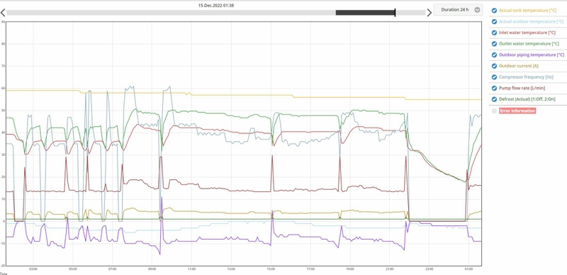

Wat zijn aanvoer en retourtemperatuur en de temperatuur van de sww tank? Je begon ermee dat hij op tankverwarming stond. Werkt de 3-wegklep? Wat is de gevraagde Ta?
  • I-King
@FransvWoerkom Hij stond in heat modus toen hij ermee stopte. De pomp stond ingesteld om zowel DHW als Heat te mogen leveren, stond idd verkeerd, heb ik aangepast in mijn post.
Hij is nu een air purge programma aan 't draaien, in/uit is van 19 net naar 35 gesprongen. De 3-weg klep is ook omgesprongen dus het air purge programma zal deze bediend hebben.
De pomp blijft in deze stand wel gewoon draaien.
Edit: Kan de overload protector hier iets mee van doen hebben, en zo ja, waar zit die? Ik zie in de handleiding dat je die fysiek moet resetten. Echter vraag ik me af of dit dan geen error melding had moeten geven. Ik krijg nog altijd helemaal geen error.
[ Voor 24% gewijzigd door I-King op 15-12-2022 02:13 ]
  • FransvWoerkom
  • Registratie: Maart 2018
  • Laatst online: 00:34
in/uit van 19 naar 35? Waar haalt hij 35° vandaan? Zat dat nog in de leiding?
edit: de olp zit op de backup heater net onder de ontluchting. Je zou trouwens H70 moeten zien. Er staat toch wel spanning op PS2? Daar zijn geen foutcodes voor. Hoewel, als hij probeert de bh aan te zetten, loopt er geen stroom-> dan H70.
[ Voor 60% gewijzigd door FransvWoerkom op 15-12-2022 02:25 ]
  • I-King
@FransvWoerkom Ik had het air-purge programma gedraaid omdat ik ook wat water had bijgevuld.
Hij laat in/uit nu 19 graden zien (dat is radiatoren). Maar hij wisselde net naar Tank en daar zit nog 35/36 graden water in. Dus de in/uit wisselde daarmee ook.
Dat geeft aan:
- Pomp werkt
- 3-weg klep werkt
- Temp sensoren werken (Ta/Tr)

  • FransvWoerkom
Dat vermogen is afgegeven natuurlijk ook 3000W. Dat klopt precies als dT 3° is en dat zit natuurlijk precies in de foutmarge.
Top0 verbaast me. Dat betekent kennelijk iets anders dan Operation in de Service Cloud. Daar staat Operation On als het groene lampje op de controller brandt. Dat zal nu met backup verwarming ook het geval zijn. Waarom staat Top0 dan op 0?
O ja. Had iemand al naar de thermostaat gevraagd?
Welterusten!
[ Voor 8% gewijzigd door FransvWoerkom op 15-12-2022 03:01 ]

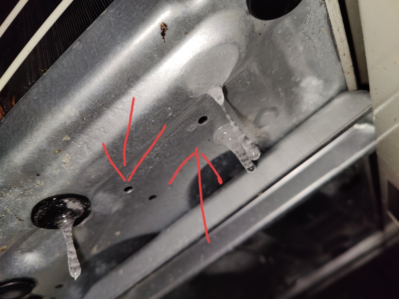

Condensor zit vol met ijs, en ik krijg geen (handmatige) defrost op gang. Misschien zit 't 'm daar wel in, gekoppeld aan de TOP21, in de handleiding is die temperatuur daar aan gelinkt, en staat er ook een hoofdstukje dat compressor stopt bij temperaturen <20 graden (maar dat zou niet outside pipe temp, maar outside temp moeten zijn.).
Hoe start ik correct een (handmatige) defrost? -> Vanuit de remote aangevraagd 'Request accepted', maar er gebeurt niks. Aangevraagd via Heishamon, via HA Developers een MQTT bericht gestuurd met waarde '1' op topic 'panasonic_heat_pump/commands/SetForceDefrost/SetDHWTemp'. Gebeurt ook niks.
[ Voor 24% gewijzigd door I-King op 15-12-2022 09:11 ]

En als je hem handmatig defrost? (Met een fohn oid)
Mogelijk is de wp nu te dichtgevroren dat hij weigert compressor te starten voor defrost oid
  • Motorfret
  • Laatst online: 13-10 02:42
gewoon uitspoelen met kraanwater (tuinslang) werkt dan beter (en sneller).

We zitten iets op 't spoor hoop ik. Compressor ging vanochtend geheel niet meer aan; nu met water de condensor ontdooit en hij is weer opgestart. Kijken of ik boven de 7 minuten uitkom, en als er genoeg warmte zit in de verwarming de defrost forceren.
Edit: Defrost werkt weer! Gedachte: je zou als je een sww vat hebt, ook de 3-weg klep op stand sww vast kunnen zetten om hier uit te komen, mits daar nog genoeg/meer warmte in zit dan je verwarming.
[ Voor 28% gewijzigd door I-King op 15-12-2022 10:17 ]

Heb wel de externe thermometer, maar bij mij ziet het er zo uit:
Afbeeldingslocatie: https://tweakers.net/i/VgyoGpui92EjRoUI_HLu3mVEbOI=/800x/filters:strip_exif()/f/image/yh2M0eIQ1gx0J17Z8u89Qho2.png?f=fotoalbum_large
Zonder de defrosts heb ik al runs gezien tot een uur of acht lang.
Mbt de brief; het is m.i. niet echt een design flaw, maar een nadelig effect van het gebruik van R32. En dat je op basis van deze eigenschappen eigenlijk een nog lager vermogen zou moeten hebben.

MikeyMan schreef op donderdag 15 december 2022 @ 10:43:
Yupz, heb ook een 9Kw TCAP.
Maar korte runs vallen momenteel wel mee. Alleen de defrosts zitten wat dwars.
wel beter @MikeyMan bij welke Tb was dat?, wel onder 5C? Welke instellingen gebruikte je daarvoor (stooklijn, max flow (vast of dT) en dT)?
20x400wp O-Z-W | Enphase Envoy Met. | IQ7+ | Pana 12kW T-Cap J Mono | 300L SWW | HA+Heishamon L | Zendure 2400AC+ | Gasloos 4-10-22

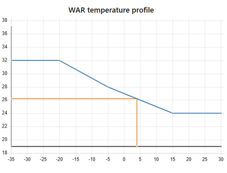

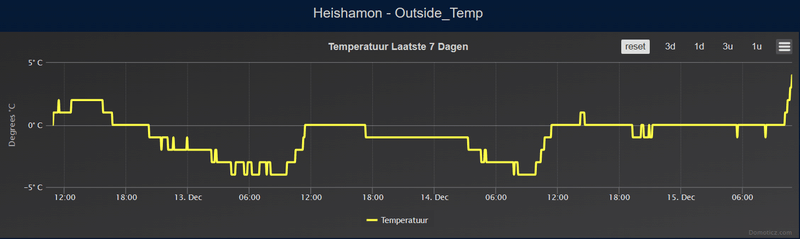

Over de afgelopen drie dagen ziet het er zo uit.
Afbeeldingslocatie: https://tweakers.net/i/uzlZmLZdCsmCuddBFLS-L2xt3FU=/800x/filters:strip_exif()/f/image/37L9R85kfTOSANsn2dwrN0j4.png?f=fotoalbum_large
Draai nu op WAR, maar ben nog wel aan het experimenteren. Denk dat de Ta nog iets omlaag kan, maar zit nog met een open verdeler in m'n setup.
Afbeeldingslocatie: https://tweakers.net/i/WsYQztw6N60JUelf5-so0GPe8kE=/full-fit-in/4000x4000/filters:no_upscale():fill(white):strip_exif()/f/image/mwvlyckwI4GdJPfCh4iflBdn.png?f=user_large
Ben nog wel zoekende hoe ik dit beter kan optimaliseren. Misschien nog iets lager in het geheel.
En de buitentemperatuur van de externe sensor (die overigens nu in de zon hangt, moet hem nog verplaatsen):
Afbeeldingslocatie: https://tweakers.net/i/gLdTEPgziisQjCWsxzcV3t2DefE=/800x/filters:strip_exif()/f/image/Kf8i5vG7uRS9qjjVBs6WYQSR.png?f=fotoalbum_large
[ Voor 42% gewijzigd door MikeyMan op 15-12-2022 10:58 ]

ecn1985 schreef op donderdag 15 december 2022 @ 10:18:
Goed om te lezen dat het gelukt is om weer op te starten. Weet je nu ook al wat de oorzaak is geweest, en hoe je het in de toekomst kunt voorkomen?
@FransvWoerkom @Heronimo @Wolly @Ubuntu @t.oswald @Tiesert @Hrolfr @ecn1985 @lolle1212
Allen, echt bedankt voor de service! Ik het het er spaans benauwd van, maar ook hier is de hobby klussert beter geholpen dan bij de installateur wellicht. Wat dan ook, weer een les wijzer!
Wat was nu (vermoedelijk) de situatie:
De backup heater voor verwarming was uitgeschakeld. Een defrost loopt dan dus puur op de warmte van het leidingwater in huis. Als die terugzakt tot onder de 20 graden zou normaliter de backup heater het overnemen. Dit ging dus niet. Dus de condensor ontdooide niet volledig. Op een gegeven moment wordt de condensor te koud, waardoor de compressor niet meer start/snel uitgaat. Een defrost wil op een gegeven moment ook niet eer draaien, want het water is < 20 graden.
Je zit dan dus vast en je krijgt van niets van dit alles een foutmelding.
Oplossing:
- Sowieso de backup heater activeren!
- Ik heb een aantal gieters lauw water over de condensor gegooid, en blijven doen tot er paar graden warmte in de verwarming was gestopt. Daarna handmatig een defrost gedraaid, om de condensor ook echt goed vochtvrij te kunnen dampen.
- Alternatief zou misschien kunnen zijn om de 3-weg klep te forceren(handmatig) op SWW als je daar wél nog voldoende warm water in hebt om een defrost te kunnen runnen.
- Indicatoren:
TOP21 Outside_Pipe_Temp, lager dan -20 stopt de compressor
TOP5 Main_Inlet_Temp, lager dan 20 graden, stopt de defrost op compressor
TOP59 Room_Heater_State, deze moet op 'Free' staan en niet op 'Blocked'
_/-\o_ _/-\o_
Spannend nachtje, weer wat geleerd, en hopelijk help ik in de toekomst iemand dit te voorkomen en/of op te lossen.

Zelfde hier, alleen 28C bij +15C. Rest hetzelfde, ook wachtende op installatie van gesloten verdeler.

Tiesert schreef op donderdag 15 december 2022 @ 11:30:
Kun je hem niet iets lager zetten dan nog?
Ik heb 2 van de 3 verdelers reeds vervangen. One to go ;)

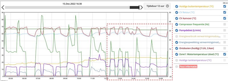

Ik heb inderdaad de 9kW T-Cap en hij vertoont vergelijkbaar gedrag als de grafiek van @MikeyMan .
Onder deze omstandigheden (zonder mist) eens per uur een defrost, verder urenlange runs. Nooit een hele dag overigens, hooguit 6u aaneengesloten anders wordt het te warm/duur :+ dan weer 6uur uit.
Daarbij moet ik wel bekennen dat een Ta < 30 inderdaad niet lukt met deze unit en onze afgifte (20cm HoH 6groepen 100m2 + 4 Jaga twins + 6 enkele Jaga radiatoren)
Dan zie ik vooral pendel gedrag bij een bT > 13 graden en moet ik steeds de doeltemperatuur 1 graad verhogen om een lange run te halen. Ta zit daarbij tussen de 30 en 35 graden.
Ik vrees dat het een eigenschap is van de T-CAP icm R32. Waarom de frequentie naar 35 gaat onder de 4 graden is mij ook een raadsel maar ons huis heeft het helaas ook wel nodig.
dino-vrij! Kia EV6 GT-Line 77kWh, 10.200 WP op Fronius 7kW, Panasonic 9kW T-CAP warmtepomp voor de bollenschuur
Oplossing:
- Indicatoren:
_/-\o_ _/-\o_
En toch, als ik de gegevens analyseer van het moment waar de WP origineel uitviel is niks van deze parameters persé gek. Wat wel opvalt is dat eerder die dag een defrost is geweest (waarbij de backup heater is ingesprongen). Later op de avond is een defrost geweest zónder backup element en is de compressor daarna flink gaan verbruiken. Tot dat op een piek kwam, en daarna is 't uitgeschakeld.
Toch nog lichte twijfel of we nu alles opgelost hebben, of dat de backup heater bijv. een storing heeft gehad. Zo heb ik ook 2 keer gedraaid op geforceerde backup heater en ging deze niet aan. Dus misschien is daar eerder de originele oorzaak en is later de rest zoals boven beschreven ontstaan...
Ander idee is dat de warmtevraag zo hoog werd (+5000W) dat de WP het gewoon heeft opgegeven, ipv zijn max blijven leveren.
Story continues, ik ga 't iig scherp in de gaten houden.
Misschien ziet/herkent iemand iets geks, maar dit zijn (naar mijn idee) de relevante gegevens van de afgelopen dag.
1. Rond 12:15 zie je nog een defrost waarbij de backup heater wel is aangesprongen.
2. Rond 20:45 een defrost waarbij de backup heater níet is aangesprongen
3. Rond 22:05 is de WP uitgevallen
4. Van ongeveer 23:00 tot 03:00 ben ik gaan klooien en is uiteindelijk de backupheater geforceerd.
5. Om 07:15 nog een run die faalde, je ziet de outdoor pipe temperature dippen
6. Vanaf 10:00 succes! Na het ontdooien van de condensor met een paar gieters warm water :)

-NRG- schreef op donderdag 15 december 2022 @ 14:07:
Ik heb inderdaad een 9kw-tcap en gebruik momenteel exclusief de pana controller. Het probleem zit ik denk ik vooral in, dat we de kabouters niet goed genoeg begrijpen. Hij lijkt met veel factoren zich bezig te houden waarbij nergens echt goed staat omschreven hoe de kabouters denken.
Ik heb zo geëxperimenteerd met verschillende dT en vaste water temperaturen. Mijn idee op dit moment is:
- Pana kijkt naar buitentemperatuur
- Pana kijkt naar binnentemperatuur (controller)
- Pana kijkt naar dT (indien geen vaste flow)
- Pana kijkt naar de ingestelde war
Problemen lijken vooral te ontstaan wanneer dingen buiten bereik van bepaalde waarden vallen.
Hogere dT gaf mij een langere run met zeer koud omdat deze zijn best dan doet om die waarde te behalen. Zo had ik ook langere runs met een DHW run dan met gewoon verwarmen.
De regels naar mijn idee:
- Minimale flow is 13l/pm ook als de dT verder verhoogd word, komt deze niet hieronder ondanks dat dit wel degelijk kan met de pomp.
- Kamertemperatuur mag niet dalen als de warmte pomp voor een bepaalde tijd aan staat.(gaat dan pendelen (denkt dat er iets mis is?))
- Sensoren moeten goed staan voor correcte werking war (en cop/verbruik)
- Als dT meer dan 1 graden buiten de ingestelde waarde komt, stopt de pomp tijdelijk (pendelen).
Waarom denk ik dit (in mijn ervaring):
Zo had ik een vaste watertemperatuur van 42 graden ingesteld om 's nachts het huis op temperatuur te houden, echter ging de pomp hierdoor pendelen ondanks dat er geen defrost was. Bij een 46 graden watertemp warmde het huis licht op en ging het systeem niet pendelen als er geen defrost nodig was.
Als de WAR te vlak staat ingesteld voor het huis om op te warmen, dan gaat de pomp pendelen.
Nu had ik mijn war aangepast van 48 graden bij -20 naar 55 graden bij -15 en ik kreeg langere runs. Daarnaast de dT verlaagd naar 8 graden en de efficiëntie werd beter. Ik ben heel benieuwd hoe het systeem zou werken met een dT die aan de war gekoppeld is, mogelijk zou dat veel beter kunnen werken. Zeker omdat het systeem bij warm weer waarbij de pana te hoog minimum vermogen heeft, een hogere dT helpt om langere runs te krijgen omdat deze meer warmte kwijt kan of omdat het langer duurt voordat de dT buiten de waarde valt wat het systeem verwacht.
Daarnaast zou het mooi zijn als de pana niet kijkt naar de binnen temperatuur. Ik moet nog eens testen met externe thermostaat, maar ik wil eerst de pana controller en war beter begrijpen. Mogelijk lost dat ook wat op.
Overigens is mijn verschil tussen totaalverbruik bij de panasonic cloud en mijn MID gekeurde meter na het correct afstellen van de sensoren nog maar 1kwh. Dus mits alles goed gekalibreerd is, klopt een hoop van de data.
Dank voor het delen @-NRG- Je hebt een bijzondere situatie denk ik. Je hebt in mijn ogen een hoge aanvoertemperatuur voor een LTV. Gebruik je de Pana alleen icm klassieke radiatoren wellicht? Je verbruik (opgenomen vermogen) in kWh zal niet misselijk zijn. Ik begrijp je stooklijn [48 graden bij -20 naar 55 graden bij -15] overigens niet helemaal. Ook als ik het omdraai kom ik er niet uit.
Ik gebruik geen controller voor binnentemperatuur maar auto-shifting obv randvoorwaarden in een script. De controller werkte bij mij niet goed door de matige hysteresis, zoninval of speksteenkachel.
Wel heb ik zowat alle instellingen geprobeerd. Opvallend was bijvoorbeeld dat als ik koos voor een hoge max flow (30+L/min) en een hoge dT (10) bij normale Ta van zo'n 32, de Pana gewoon de dT van 5,5 bleef hanteren en de flow verlaagde. Althans in de grafiek bleek het verschil tussen Ta en Tr gelijk. Ik heb ongeveer 32 a 33C nodig om bij deze Tb van -5C tot 0C het huis warm te houden. Zie de grafiek van vandaag. Wat ik zie: de Tr loopt snel mee omhoog met de Ta, de Hz loopt terug maar kan niet verder naar beneden dan 34Hz. De Pana slaat af. (met dank aan analyse van @ErikVers )
Afbeeldingslocatie: https://tweakers.net/i/7DC4QsHYpccRHfGa6fNAIHzfxw8=/800x/filters:strip_icc():strip_exif()/f/image/Yj1yn4HM75qxplwPNuunNGOt.jpg?f=fotoalbum_large
Ook heb ik een hoge Ta van 42C geprobeerd, en dan zie je idd dat de Tr veel vlakker loopt en veel minder snel mee omhoog loopt met de Tr. Hij kan dan veel verder doorgaan. Bij de (omgebouwde) verdeler van de vvw ging er 34C de vloer in en de dT van de vloer was maar 1,1C. Overigens is de dT van de vloer bijna altijd heel laag. Maar het is dus voor mij geen structurele oplossing om dik boven de 40C te gaan draaien!
Afbeeldingslocatie: https://tweakers.net/i/_i6tSOfBXLKVJsQ4ApSYUcRyvTs=/800x/filters:strip_icc():strip_exif()/f/image/MMiaW8JodTnei09ArpzR4tRn.jpg?f=fotoalbum_large
Dus bij een hoge Ta gaat het beter, maar kan niet vanwege vvw. Een lage Ta gaat niet, vanwege probleem dat onze oosterburen goed beschrijven in het forum wat ik deelde (https://www.haustechnikdi...quenz-der-T-CAP-aushebeln). Verplicht op 34Hz of hoger draaien als de Tb onder de 5C komt.
Heb het gevoel dat mijn 12KW tcap 340 dagen per jaar te zwaar is voor mijn situatie, en de overige 25 dagen van het jaar de Pana te weinig kan moduleren, Maar eerlijk gezegd zou de Pana zeker onder 0C met ruim 6,5kW capaciteit op 34Hz toch gedurende lange runs een gelijkmatige Ta en Tr met behoorlijke dT moeten kunnen opleveren? Dat doet ie niet, dus zeker kijken om de verdeler aan te passen.
[ Voor 3% gewijzigd door Tiesert op 15-12-2022 17:33 ]

Het is zoals je in mijn geposte grafiek ziet wel mogelijk om langere runs te krijgen onder 0 mits er balans zit in het systeem/warmteverlies. Voor mij lijkt dat enigzins haalbaar, maar inderdaad voor andere is die 35hz teveel. Maar bij 4 graden kreeg ik inderdaad onverklaarbaar pendelgedrag die ik bij 7 graden niet had. Ik hoop dat Panasonic dit gaat oplossen of in iedergeval verklaard waarom dit nodig zou zijn. Misschien krijg je teveel defrosts?
[ Voor 5% gewijzigd door -NRG- op 15-12-2022 19:21 ]

Zijn er mensen die de mini gaatjes in de bodemplaat hebben dichtgemaakt? En zo ja waarmee? Ik merk daar tijdens defrost best wat water uitkomt terwijl ik een afvoer heb.
Afbeeldingslocatie: https://tweakers.net/i/-WvR0ksDyoxQj2VtEEXsNJplHIw=/800x/filters:strip_icc():strip_exif()/f/image/yXRBhRqToXGda2Lp6wVTMuKJ.jpg?f=fotoalbum_large
[ Voor 17% gewijzigd door LinuZZ op 15-12-2022 19:56 ]
enphase 8300wp (3460 ZO, 2740 ZW, 2100 NO), 2x20 vacuümbuizen op 300l SWW, Panasonic WH-MXC12J9E8, gasloos sinds Juni 2022 Stromer st3 voor woon-werk
  • Carboy54
  • Registratie: Januari 2017
  • Laatst online: 24-10 17:47
LinuZZ schreef op donderdag 15 december 2022 @ 19:55:
Ik heb de doppen er zelfs uit gehaald omdat de afvoer dicht vroor. Liever de grond nat dan een vastgelopen ventilator. Afbeeldingslocatie: https://tweakers.net/i/YiKxAjCSptu6dxLrvySA2PmpT5o=/x800/filters:strip_icc():strip_exif()/f/image/hnV4hl7sgOK18rXAlNHSHIhE.jpg?f=fotoalbum_large

I-King schreef op donderdag 15 december 2022 @ 20:42:
Kun je op een manier 'teveel' vragen van de unit qua vermogen/afgifte? Of loopt hij gewoon braaf op z'n max door? (Nog los van de unit kreupel maken door de backup heater uitzetten). Hij zit nu weer op dezelfde situatie als waar 't gisteren mis ging qua opgenomen vermogen (2200W), afgegeven vermogen (5500W/6000W) en wat andere waardes. Dus zit toch nog met samengeknepen billen :)
Ik denk dat je die gerapporteerde 5500/6000W met een korrel zout moet nemen. Gisteravond rapporteerde de wp dat hij 2000W opwekte terwijl met de 3kW bh werd verwarmd. Bij een dT van 2° is elke fout van 1° verantwoordelijk voor een misschatting van 50%. Tenzij natuurlijk de bh nu meedeed.
Edit: ik zie nu pas je post dat hij er weer uit ligt. Sterkte. Ik hoop dat je genoeg hebt kunnen loggen.
[ Voor 6% gewijzigd door FransvWoerkom op 16-12-2022 00:25 ]
  • Ubuntu
flippy schreef op donderdag 15 december 2022 @ 17:02:
ik kan daar zo niks uithalen. als ie stopt omdat ie het niet trekt moet ie een error geven op de afstandsbediening of opslaan in de historie. enigste oorzaak die ik zou kunnen bedenken is dat de Tr zo hard daalde tijdens een defrost dat ie al stopt voor hij in de errorsituatie terrecht komt.
Laat ik vooropstellen dat ik een absolute warmtepompen-beginner ben!
Maar zoals jij dat beschrijft (van dat harde stijgen) herken ik dat van een ander proces (industriële oven). Daar zat een PID regelaar op welke ook op de gekste tijden de beveiliging er in gooide terwijl de error-grens nog niet bereikt was.
Aangezien de PID regelaar programmeerbaar was heb ik de D helemaal op nul gezet waardoor de beveiliging er nooit meer "voortijdig" in kwam. De D factor is namelijk de voorspellende factor, als deze " ziet dat het met dit tempo straks de grenswaarde passeert" gooit hij de brander-regeling ook op nul.
Ik schrijf dit om jouw suggestie aannemelijk te helpen maken, PID regelingen zijn heel gebruikelijk dus wie weet. Zou mooi zijn als andere pana gebruikers ook zo'n ervaring kunnen bevestigen.
  • I-King
@Ubuntu @FransvWoerkom @flippy
Ik log met Heishamon, waardes iedere 10 seconden. Dus gedetailleerd genoeg verwacht ik. Ik heb echter geen idee welke waarde nou relevant is, impact heeft of in enige mate belangrijk is om te bepalen waarom hij nu geen zin meer heeft.
Het is net als gisteren niet tijdens een defrost, maar erna, ongeveer 1 uur en 10 minuten.
Hij is ongeveer 35 minuten uitgebleven, daarna is hij weer opgestart.
Zie afbeelding. Let op, de defrost tijdlijn is niet uitgelijnd met de grafieken.
Afbeeldingslocatie: https://tweakers.net/i/36e3McpaRr6R4yoX4RSVPZcdTLQ=/x800/filters:strip_exif()/f/image/Ddo9cJOBJ9qzYp32ruZZVwWc.png?f=fotoalbum_large
  • flippy
flippy
Alle rechten voorbehouden.
Ubuntu schreef op donderdag 15 december 2022 @ 23:31:
de budget/B-merk consumentenwarmtepompen en vrijwel all grote chillers en ander groot spul hebben allemaal carel PID's erin zitten. ;)
I-King schreef op donderdag 15 december 2022 @ 23:36:
waardes zoals warmteproducie zijn totaal niet interesant om een diagnose te stellen. dan moet je echt een uitdraai maken met alle waardes en die gelijk trekken qua tijd.
lijkt er eerder op dat de vraag gewoon stopt....
[ Voor 33% gewijzigd door flippy op 15-12-2022 23:39 ]
  • I-King
@flippy Zie een uitdraai van Heishamon, de gevraagde Main_Target_Temp ligt wel hoger, dus je zou wel verwachten dat hij iets zou doen.
Welke waardes zijn wel relevant om in een grafiek te plotten?

  • ErikVers
  • Registratie: April 2020
  • Laatst online: 22:47
ErikVers
e-Duurzaam
Wil dan in ieder geval de volgende waarde zien;
Ta (outlet)
Tr (inlet)
Target temp
Outdoor ambiant
Outdoor pipetemp
Freq compressor
Flow
1-Neem aan dat al op war only staat en dus geen interne of externe thermostaat er tussen hebt hangen?
2-bh in verborgen menu staat netjes aan? (Zo te zien wel)
3-wat zijn je settings voor bij schakelen van de bh heater?
Edit @I-King
En zie dat je silent mode (Quiet_Mode_Level 2 Level 2) erop hebt staan. Dat gaat hem niet helpen om lekker max vermogen te kunnen geven. Was dat gister ook zo? Dan kan dat het wel eens zijn!
Als hij zo ver van zijn target temp af zit moet je met deze temperaturen tot wel over de 100hz kunnen knallen en zie bij jou 58hz
[ Voor 17% gewijzigd door ErikVers op 16-12-2022 00:08 ]
Heat Geek Getraind | WP Pana 5H - Solar 6m2 PVT icm 300liter - PV 8970WP: 27stuks - Home Assistant - Thuisbatterij advies |
  • Cr3ator
  • Laatst online: 22-10 14:24
Cr3ator
1 bar is geen bar
Log ook TOP67 Compressor_Current even mee. Als die te hoog op loopt kan de unit ook in error gaan.
