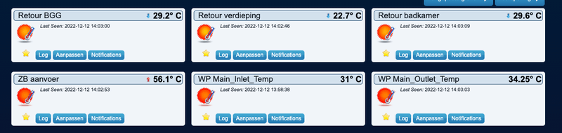

Crazy- schreef op maandag 28 november 2022 @ 14:45:
Het is vermoedelijk niet de meest handige oplossing die ik heb, tips zijn daarom welkom!
De situatie is dat ik sinds dit jaar de verdieping (waar 2x JAGA hangt) aangesloten op heb op het circuit m.b.v. een T-koppeling
De foto zie je hieronder, daar zat eerst een 3-weg klep.
Wat vrij logisch is, is dat zodra ik nu de Jaga's openzet de flow van 10/11l/min naar 16l/min oploopt
De verdeler op de begane grond heeft nog steeds een eigen pomp.
Vermoedelijk heb ik nu geluk dat ie daar nog zit, want toen de pomp nog uit stond kwam er amper / geen water naar beneden en liep het 1op1 via de Jagas terug naar de warmtepomp.
Het is dus een beetje testen / uitvogelen wat nu slim is, daar ik het idee heb dat de BGG wat moeite heeft nu om op temperatuur te komen dan voorheen, zodra ik de Jaga's open zet.
Ja, ik weet -> Tr moet overal gelijk zijn - maar ik zit nu met een case waarbij ik dus even niet scherp krijg hoe dat te gaan realiseren ;-)
Tips zijn welkom...
toch even wat aanpassingen gedaan met wat sensoren; puur om wat meer inzicht te krijgen
100% nauwkeurig is het niet, maar globaal een idee
Duidelijk dat de JAGA's veel warmte afgifte hebben > 22,7 retour ipv 29 BGG & badkamer
ik voeg ook nog 3 sensoren toe aan de aanvoer leidingen; maar op de verdeler beneden heb ik voelbaar verschil op de aanvoer en retour
heb ook half uurtje de sensoren op de aanvoer gehad, en deze lagen wel wat lager dan de WP Main Outlet Temp (30-31) maar niks is geijkt
derhalve heb ik qua temperatuur niet het idee dat de vloer beneden daardoor warmte te kort komt nu met de verdieping erbij (Vloer voelt ook prima warm)
echter krijg ik het al een week amper boven de 20,5 > het is net aan prima zeg maar.
het blijft toch wat stoeien

Dan knijp je de Jaga's toch? Minder flow betekent ook minder afgifte.

Ep Woody schreef op maandag 12 december 2022 @ 14:19:
voetventielen al aardig geknepen, dat is het gekke :'(

Crazy- schreef op maandag 12 december 2022 @ 14:23:
En nog altijd ongeveer 5 liter/min over de Jaga's? Dan kun je uitrekenen hoeveel warmte er naar de Jaga's gaat en hoeveel naar de rest van het systeem.

Crazy- schreef op maandag 12 december 2022 @ 14:09:
Juist met een hogere retourtemperatuur heb je meer warmteafgifte. De gemiddelde temperatuur van Ta en Tr bepaald samen met het debiet van de lucht door de convector hoeveel warmte er wordt afgestaan aan de omgeving. Dus als je een hogere retourtemperatuur wilt moet je ofwel de fans zachter / uit zetten ofwel méér flow er door jagen.
Als je het waterdebiet nog meer terug draait zal de retour naar kamertemperatuur gaan ;)

Cr3ator schreef op maandag 12 december 2022 @ 14:35:
geen fans aanwezig.
probleem met hogere flow > herrie over de Jaga's :9
dan moet ik toch 'alles open' en de jaga's voorzien van Tado's en tijdens bed-tijd dichtzetten

7 uur aangezet, 2 ontdooi-cycles gehad zonder heater, binnentemperatuur 20,4 graad en 5,85 kWh verbruikt.
Vannacht laat ik hem voor het eerst (sinds april 21) snachts aanstaan vanwege de voorspelde -7.

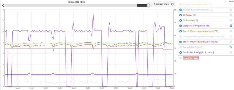

Om even wat datapunten te geven om mogelijk te vergelijken:
Locatie: Noord NL - temperatuur -7 graden celcius vanmorgen
Huis: Bouwjaar 2012, vrij goed geisoleerd, 220 m2, alles vvw, staat momenteel 160 m2 van open
WP: 7KW monobloc, backupheater staat UIT
Ta: 31 graden
Tr: 29 graden
Binnentemperatuur: Rond de 21
Verbruik sinds middernacht: 18 kwh, gisteren hele dag 26 kwh
Grafiek:
Afbeeldingslocatie: https://tweakers.net/i/U6ClEWrxXWWuY-WRduycv-Eg1_w=/800x/filters:strip_exif()/f/image/22Tjm5HzpRFRwsjvSwwWr3ZJ.png?f=fotoalbum_large
Staat flink te stampen dus, zou met BH waarschijnlijk iets rustiger zijn, maar gok ook hoger verbruik.

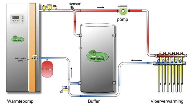

Het is niet een gewone driewegklep zoals bij de aansluiting van een sww tank, maar een mengventiel met driepunts motor. Die laat in de uiterste standen ofwel retourwater uit de vloer, ofwel aanvoerwater uit de warmtepomp via de circulatiepomp van de vloerverwarming naar de vloer stromen. Tussen de twee uiterste standen mengt hij tot een temperatuur tussen retour-vloer en aanvoer-wp.
De motor van het mengventiel wordt aangestuurd door de uitbreidingsprint van de warmtepomp. De motor kan twee kanten op draaien, linksom of rechtsom, heter of kouder al naar gelang hoeveel seconden er spanning op de linksom of rechtsom aansluiting staat. Het is een speciale motor met een lange draaitijd van een paar minuten. De software op de uitbreidingsprint houdt bij hoelang de motor loopt en dus in welke stand hij ongeveer staat. Door de temperatuur achter de mengklep te meten, kan de aanvoertemperatuur van de vv nauwkeurig geregeld worden.
Zo wordt uit water van 35° uit jouw voorbeeld het water van 25° voor zone 2 gemaakt. De uitbreidingsprint van de pana kan twee mengventielen plus een buffervat aansturen met verschillende temperaturen. Beide zones kunnen war- en thermostaatgestuurd worden. De standaard voorbeelden van Panasonic gebruiken een buffervat met twee mengventielen voor de twee zones. Het buffervat wordt dan door de warmtepomp op een paar graden hoger gehouden dan de hoogste temperatuur van de twee zones. Met buffervat, twee mengventielen en twee pompen plus de nodigde thermistors is dit meteen ook de duurste oplossing die voor fabrikant en installateurs ook de meeste omzet genereert.
Simpeler is het de aanvoer uit de warmtepomp voor zone 1 te gebruiken zonder extra pomp en daar achter zone 2 met mengverdeler en eigen pomp ("Simple 2 zone" uit de manuals). Hier is zone 1 dan altijd verbonden met de warmtepomp, maar als er in zone 1 geen verwarming nodig is, zakt de aanvoertemperatuur tot die van zone 2. Als in zone 2 geen verwarming meer nodig is, gaat het mengventiel naar stand rondpompen en na een tijdje gaat de extra circulatiepomp daar uit. Als in beide zones geen verwarming meer nodig is, gaat de warmtepomp uit. Bij dit schema blijft zone 1 dus water krijgen als er warmtevraag is in zone 2. Maar door de temperatuurverlaging zal er in zone 1 nog maar weinig verwarming zijn.

Nieuw in dit deel van het forum dus een kleine introductie. Sinds Maart 2022 gaskraan dicht en met lucht/lucht(airco) verwarmt. Sinds September 7KW Split unit geplaatst ter vervanging van CV ketel (1000m3 gas in 2021). WP enkel voor verwarming. Op zolder een Nibe WPB staan t.b.v. SWW.
Opstelling: 32mm vanuit WP splitst op naar 3x 25mm aanvoer/retour naar een verdeler voor de acherzijde van de woning, een verdeler voor de voorzijde van de woning en een verdeler op zolder voor de bovenverdieping. Deze laatse is niet in gebruik omdat alle kamers een eigen spilt unit(airco) hebben waarmee in geval van nood kan worden verwarmt. In de beganegrond 16mm leidingwerk 10cm h.o.h. kleine groepen van +- 55mtr. Verdeler heeft 2,5L/min flow over alle groepen. Veder is de opstelling volgens onderstaand schema met een 50L buffertank. Externe pomp geschakeld door het contact in de WP.
Afbeeldingslocatie: https://tweakers.net/i/XkG8kglOuk1HKxiRK1dqO3ykGa4=/800x/filters:strip_icc():strip_exif()/f/image/hxIkjGGWsSsch3fmppvAFGuq.jpg?f=fotoalbum_large
Instellingen Max pomp debiet 32L/min
Stooklijn: -15/33 +15/22, dT3
Locaties: Twente NL - temperatuur -9 graden celcius vanmorgen
Huis: Bouwjaar 1960, redelijk nageisoleerd, onderverdieping vvw 80m2.
WP: 7KW Split, backupheater staat uit.(als ik het goed heb)
Ta: 29/30 graden
Tr: 27/28 graden
Defrost: 14x
Verbruik in 24h: 25 kwh (Kwh meter in meterkast).
Grafiek:
Afbeeldingslocatie: https://tweakers.net/i/IaQ9TzypajtCHkmDej6EvMjDLsk=/800x/filters:strip_icc():strip_exif()/f/image/ggMb3TKYzDwEclkYy3567err.jpg?f=fotoalbum_large
Eerste ervaringen zijn opzicht qua temperatuur wel positief. Het verbruik had ik wat lager gehoopt, maar we hebben, na wat ik begrijp, nu ook wel de ‘moeilijkste’ omstandigheden voor de WP. In oktober heb ik ook prima runs gehad van 20Hz gedurende 14h waarna Tr > Tsetpoint en de WP stopte. Ik had in deze periode nog geen Kwh meter in de meterkast, dus de weergegeven COP van 9,2 op de panasonic in die periode neem ik even met een korrel zout.
Het geluid van de buitenunit valt mij wel enorm tegen. Ik heb boven de buitenunit ook een buitenunit van een 5Kw Mitsubishi Lucht/Lucht hangen en deze maakt echt aanzienlijk minder lawaai in de zomer. Gelukkig zijn we in de winter niet veel buiten, maar helaas horen we de WP ook binnen via het ventilatie rooster van een nabij gelegen raam.
  • Peanutsonic
  • Registratie: Oktober 2022
  • Laatst online: 22-12-2022
Cige schreef op dinsdag 13 december 2022 @ 20:27:
Ta: 29/30 graden
Tr: 27/28 graden
Defrost: 14x
Grafiek:
Veel extra lawaai door defrostst. Gaat weer over. Royaal systeem !

  • Crazy-
  • Laatst online: 24-10 11:18
Crazy-
Best life ever
ik blijf hier mee stoeien, ben simpelweg niet tevreden ....
heb net even een test gedaan:
- BGG
- verdieping 2x jaga
- badkamer 'vloerverwarming' & design radiator
Alles open:
Flow 15,7l/min
frequentie 63Hz
Stroomverbruik 1250Watt
zowel de badkamer & beide JAGAs dicht
Flow 8,7l/min
frequentie 38Hz
Stroomverbruik 675Watt
beide JAGAs dicht te draaien, badkamer open
Flow 12,7l/min
frequentie 43Hz
Stroomverbruik 730Watt
Conclusie: ik moet iets gaan veranderen om dit wat stabieler en beter te gaan krijgen.
Want nu zit ik veel energie weg te mikken (verbruik pomp) puur en alleen daar de flow omhoog knalt en hij daardoor hoger in vermogen moet gaan werken.
Dit jaar heb (misschien) de fout gemaakt om de verdieping er bij aan te sluiten via een T-stuk 22mm
maar op 1 of andere manier moet ik toch 2 (en straks een derde) JAGA erbij kunnen laten lopen (...)
ergens zal ik dus moeten zorgen dat de flow naar de verdieping beperkt gaat worden, right ? :?
[ Voor 9% gewijzigd door Crazy- op 14-12-2022 13:57 ]

  • sjimmie
  • Laatst online: 13-10 15:30
Maar @Crazy- waarom vind jij het raar dat er minder vermogen nodig is als je verwarmingen dichtdraait? Als je minder nodig hebt (vrije vertaling van jaga's dichtdraaien) dan is het toch te verwachten dat er ook minder verbruikt (afgifte) wordt en dus het vermogen van de WP omlaag gaat?
En dan is het zo dat jij blijkbaar regelt op dT en dus als je jaga's dichtdraait wordt de dT groter en dus gaat de flow omlaag.
Panasonic 7kW J-Series Split + 190 liter SWW, 2750+2100Wp Oost-West

  • Crazy-
Crazy-
Best life ever
sjimmie schreef op woensdag 14 december 2022 @ 14:09:
Ik vind het niet raar, dat zeg of beweer ik ook niet ...
echter de invloed van 2 simpele JAGA's is gigantisch; en dat frustreert mij. 2 jaga's (100x80) zorgen voor verdubbeling van afgifte (conform flow/verbruik pomp) met daar tegenover 600m vloervervwarming? |:( 8)7
het is concreet de vraag: hoe ga ik ervoor zorgen dat de verdieping in dit geval de JAGA's minder impact gaan hebben?
Het neigt er nu naar dat ze bijna als by-pass werken wat de pomp onnodige hard laat lopen;
of maak ik nu een gigantische denkfout en is de conclusie: jammer dan?
Ergens zal ik de boel moeten gaan knijpen dunkt mij ?
andere verdeler?
set-up niet goed?
[ Voor 4% gewijzigd door Crazy- op 14-12-2022 14:58 ]
12,85kWp - ZB 7,5m2/400l - 5kW Pana H WP (CV&SWW) - 13,8kWh accu
  • Thorsd
  • Laatst online: 23-10 08:47
Crazy- schreef op woensdag 14 december 2022 @ 14:55:
Je hebt de vvw zonder eigen pomp parallel aan de jaga's? Dan is de weerstand door de vvw veel hoger dan door de jaga's, en zal het meeste water door de jaga's stromen.

Hier ook weer een Panasonic 5j geleverd.
Paar vragen:
Als ik hem nu aansluit, dan moet ik ongeveer 30liter koud water toevoegen (verdeler voor 60liter vloerverwarming kan ik sluiten). De gemiddelde temperatuur na het vullen zal zo'n 22 graden zijn. Kan de Panasonic dat aan of zal dat een week lang ijspegelen zijn, of zal deze bij wijze van spreken een week lang of backup heater moeten opwarmen? Totale systeem zal zo'n 100liter zijn.
De warmtepomp wordt in een 2-zone systeem met open verdeler (12liter dus geen buffer) aangesloten:
zone beneden vloerverwarming.
zone boven ventilatieconvectoren.
( Leidingen van warmtepomp naar buffervat zijn 32mm, naar bovenverdieping 26mm, naar ventilatieconvectoren 20mm, allen geïsoleerd)
Hiervoor zijn 2 pompen nodig + 3 temperatuursensoren. In de handleiding zie ik dat de pompen 3x1,5mm nodig hebben, waar sluit ik de aarde aan? Beide pompen die ik heb (Ibo/Grundfos) hebben geen aarde.
Een extra kabel voor een driewegklep leg ik ook alvast, ik heb deze uit de TS. Ik zag wel dat 1,5mm wel ruim overbemeten is, de driewegklep lijkt 0,75mm te zijn.
Sanitair warm water zal door middel van een water/water warmtepomp worden gemaakt (auer Edel eau). Deze "misbruik" ik door deze op het buffervat aan te sluiten. In de zomer kan het afgekoelde retourwater hiervan, dan ook worden gebruikt door de fancoils.

Murkmans schreef op woensdag 14 december 2022 @ 18:18:
Paar vragen:
Vetgedrukt: wat bedoel je hiermee? heb je al uitgerekend welk wp vermogen je nodig moet hebben om het in je huis warm te houden? en hoe groot is je afgifte van je vv en radiatoren? (in kilowatt)

De WP werkt nu 3 weken en we houden het prima
warm.
Het verbruik zou wat beter kunnen vadaar al verschillende maatregelen genomen en getest en uitgevoerd om eea te verbeteren en met succes.
Ook heb ik een test uitgevoerd om de ontdooi cyclus te verbeteren zoals hier onder beschreven.
Het idee is om zoveel mogelijk buffer warmte te gebruiken voor deze cyclus.
Situatie:
Vloerverwarming met verdeler 5 groepen 45 m2
Aanvoer rechtstreeks hierop aangesloten 32 mm.
Tstuk voor de verdeler naar woonkamer en verdieping met 22mm leiding met daar op aangesloten 2stuks jaga samen 4 meter en radiatoren type 22, 4 stuks.
De jaga's zij hydro ong afgesteld de radiatoren staan dicht.
De test houd het volgende in:
In de vvw zit de buffer energie niet in de jaga's en de radiatoren.
Tijdens de cyclus (wanneer de water stroom omdraaid dit kan ik horen) de afsluiter bij het t stuk dicht draaien zodat de waterstroom alléén over de vvw loopt en weer openen wanneer deze weer omdraaid.
Ik zie nu in de grafiek dat de cyclus aanmerkelijk beter verloopt, korter en minder energieverbruik.
Dit wil ik realiseren door een terugslagklep in de 22mm leiding te plaatsen na het t stuk en zo de stroom alleen over de vvw te laten stromen
Hoe denken de deskundigen hier over is dit slim?
Draait de stroming om tijdens defrost?

Buitenkamp schreef op woensdag 14 december 2022 @ 20:45:
warm.
Situatie:
Andere vraag hoe kan ik in dit forum antwoorde incl insluiten van het bericht krijg dit niet werkend.
De waterstroom draait niet om. De WP pomp gaat gewoon harder draaien.
Ik meen me te herinneren dat er een defrost signaal beschikbaar is (?). Die zou je kunnen gebruiken om een elektrische klep te bedienen.
