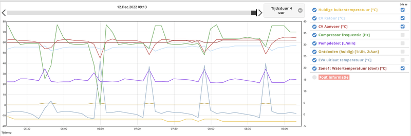

ecn1985 schreef op zaterdag 10 december 2022 @ 08:50:
De defrosts zitten nu elke 50 minuten achter elkaar.
Ik merk dat de temperatuur in een periode van defrost hoger wordt in huis en ik dus ook nu op shift -2 draai vanaf de ingestelde stooklijn.
De T aanvoer zit nu ook boven de T doel.
Wat mij dan vooral opvalt is dat de pompsnelheid ruim het dubbele is, tov een periode zonder defrosts.
Hoe kan ik er voor zorgen dat ongeacht het aantal defrosts de T-binnen gelijk blijft en hiervoor niet ge shift hoeft te worden op de stooklijn, of zien meer mensen dit ontstaan?
Kan hiervoor ook een auto shift via IFTTT en panacloud laten uitvoeren maar vroeg me af of er qua instellingen nog wat aangepast kan worden?
Ik denk dat jij niet hoeft te shiften naar -2 omdat die hogere ta temp die jij ziet komt omdat Panasonic dat een goed idee vind: tijdje lagere ta ivm defrost dan was gevraagd dus we gaan dat ff inhalen om gemiddeld goed uit te komen. Mijn vermoeden is dat je beter je standaard stooklijn de ta high (did richting de -10 buiten) de ta 1 graad of wellicht twee kan instellen. Iets minder stijl dus.

  • ecn1985
ErikVers schreef op zaterdag 10 december 2022 @ 15:14:
Ga ik dat proberen, kijken of dat helpt.

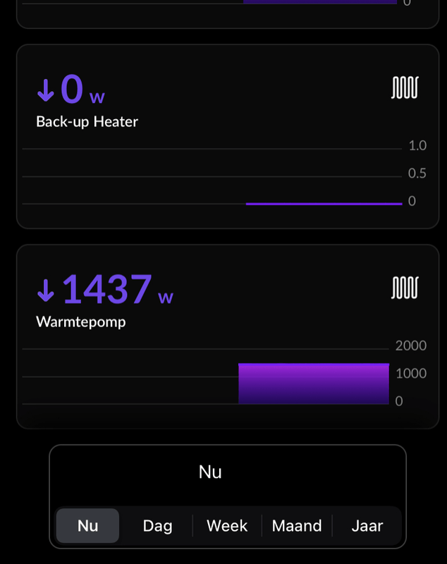

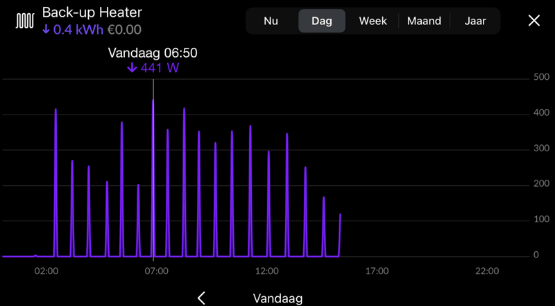

  • ecn1985
nog een andere vraag zie dat de backup heater wordt gebruikt voor de defrosts maar het gevraagde vermogen is wel minimaal, voegt dit veel toe?
Afbeeldingslocatie: https://tweakers.net/i/LPi6w8yMF5m9u6RruhAav7nRLG4=/800x/filters:strip_exif()/f/image/N4aUd0Ocz5CsjbyxJO4zjgdB.png?f=fotoalbum_large
Pana WH-MDC09J3E5 | 32 x 400wp Risen Solar | Byd Atto 3 | Balans energie 48,2kWh batterij

ecn1985 schreef op zaterdag 10 december 2022 @ 15:31:
Ik denk niet dat je hier je backup heater ziet gezien de vermogens.
dat is niet de backup heater, die kan maar 2 standen, aan of uit. en dat is 3kW.

  • ecn1985
flippy schreef op zaterdag 10 december 2022 @ 16:36:
Ik begrijp het niet helemaal: Ik heb 2 home wizard KWH meters.
1 op power supply 1
1 op power supply 2
Als ik nu het actuele verbruik zie icm de cloud data:
Afbeeldingslocatie: https://tweakers.net/i/b496TBgn6e_QLTU6c_VmDe04jOM=/x800/filters:strip_exif()/f/image/923IcmYo98Yo50awgD6vvCqo.png?f=fotoalbum_large
Afbeeldingslocatie: https://tweakers.net/i/WJVM5o0h6RtSQC1jlU2UYy9Rcvc=/800x/filters:strip_exif()/f/image/aMpjUQg1eDzbRjQ9qgO9TQTx.png?f=fotoalbum_large
Dit lijkt me te kloppen.
Wat zijn de pieken die ik meet op de andere KwH meter?
Dit meet ik tijdens de defrosts? Ik dacht dat dit de backup heater was, maar dat kan dus niet. Wat is het dan wel?
Afbeeldingslocatie: https://tweakers.net/i/-yar6-ZEHQNGNryUamCTQt_iOVg=/800x/filters:strip_exif()/f/image/kR9NMVjQozgQqNYNQK4TBQ1f.png?f=fotoalbum_large
[ Voor 9% gewijzigd door ecn1985 op 10-12-2022 17:50 ]

ecn1985 schreef op zaterdag 10 december 2022 @ 17:47:
1 op power supply 1
1 op power supply 2
wat je meet kan ik zo niet zeggen. 400W verbruik op de 2e ingang is in elk geval niet iets van de WP zelf, op die aansluiting zit practisch gezien alleen de backup heater en een SWW heater.
  • ecn1985
flippy schreef op zaterdag 10 december 2022 @ 18:00:
Heb net even gekeken tijdens een defrost in de home wizard app, als ik kijk bij het actueel verbruik zie ik ruim 2600w tijdens een korte periode
Afbeeldingslocatie: https://tweakers.net/i/g3vSTphJyFzd1AiLAGKgwLOE3Bk=/800x/filters:strip_exif()/f/image/EULaIhh4R2yNBd4UAwQJA4R2.png?f=fotoalbum_large
Als ik dit terug zie op de daggrafiek wordt dit weergegeven als 550w?
Afbeeldingslocatie: https://tweakers.net/i/awCDSjPhLn9OgWa0uXvqLWxHjqo=/800x/filters:strip_exif()/f/image/4tQkEUB4zxTCZjVQiAARcLDi.png?f=fotoalbum_large
  • flippy
flippy
Alle rechten voorbehouden.
ecn1985 schreef op zaterdag 10 december 2022 @ 18:11:
dat denk ik dat je het moet zoeken in die meters die je gebruikt, niet de WP.
wat je nog altijd kan proberen is zoals ik al eerder heb uitgelegd de heater uitschakelen en zien of je een dagje defrosten doorkomt zonder storing.
[ Voor 8% gewijzigd door flippy op 10-12-2022 18:14 ]

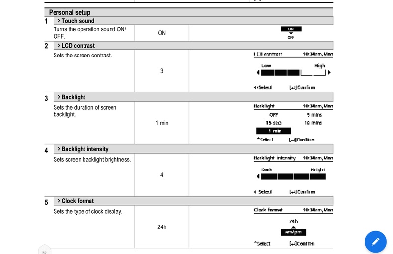

Ook een simpel ding maar irritant is dat ik in het donker het licht moet aandoen om op de controller te kunnen bedienen. Er zit geen keypadverlichting in. Kleurendisplay mag je in 2022 toch ook verwachten. ForceDHW in de scheduler en betrouwbare verbruiksgegevens die uitleesbaar zijn via de panacloud. Een gedocumenteerde API, aansturen op min-max Hz is ook fijn. Logging (aan, uit en waarom), betere vertalingen en zo nog wel wat wensjes voor onder de kerstboom.
20x400wp O-Z-W | Enphase Envoy Met. | IQ7+ | Pana 12kW T-Cap J Mono | 300L SWW | HA+Heishamon L | Zendure 2400AC+ | Gasloos 4-10-22

  • Niltag
  • Laatst online: 24-10 20:07
Tiesert schreef op zondag 11 december 2022 @ 11:59:
Ook een simpel ding maar irritant is dat ik in het donker het licht moet aandoen om op de controller te kunnen kijken. Er zit ging verlichting in. Kleurendisplay mag je in 2022 toch ook verwachten. ForceDHW in de scheduler en betrouwbare verbruiksgegevens die uitleesbaar zijn via de panacloud. Een gedocumenteerde API, aansturen op min-max Hz is ook fijn. Logging (aan, uit en waarom), betere vertalingen en zo nog wel wat wensjes voor onder de kerstboom.
Ik zou hier ook gelijk juichend voor op de banken staan maar heb onlangs eens een lijstje gemaakt van de aansturingsmogelijkheden van andere merken en dan denk ik dat we nog in onze handen mogen wrijven met de huidige mogelijkheden. Neem voor de grap eens een kijkje in het LG therma topic en verbaas je ;).

  • redbullwaning
  • Laatst online: 10:17
Heb je het over de remote control.
Daar zit toch verlichting in.
Ik Druk vaak op de terugtoets dan gaat verlichting aan.
PVoutput (WH-MDC05H3E5) 12880WP /// SWW Atlantic Explorer v4 270L
  • t.oswald
  • Laatst online: 29-03 20:12
redbullwaning schreef op zondag 11 december 2022 @ 13:18:
Leuk hè, kan je uit of aan zetten. Wel overdag doen _/-\o_ @Tiesert
Afbeeldingslocatie: https://tweakers.net/i/aL6bXDLk96qkvtWz9tbSpAeTqD4=/800x/filters:strip_icc():strip_exif()/f/image/hlthO1cIl0IJMoC3G9hExofH.jpg?f=fotoalbum_large
WH-MDC05H3E5, 5600 Wp zonnepanelen, 2 infrarood bad- en werkkamer, SWW Auer Edel water 100L, Daikin 2MXM50M9 airco met FTXM35N en FTXM20N

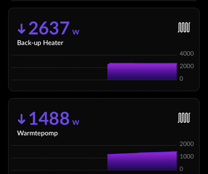

Verbruik zit nu op 1.5 kWh gemiddeld over de afgelopen 9 uur (13kWh). Voor mijn gevoel aan de hoge kan?
Draait nu ook op een hoge compressor frequentie.

Elke 45 min een defrost op backup heater (10 mins 3000w = 0.5 kWh) gaat het hard.
Hiermee zou ik kunnen proberen wat er gebeurd als ik deze uitschakel en dan te defrosten zonder BH. De temp zakt nu niet verder als 25gr dus dat zou moeten kunnen in theorie?
Bij mij werkt het prima, de retour zakt maar 0.4/0.5 graden op zn laagste punt tov situatie vlak voor de defrost. Zal aan je systeeminhoud liggen denk ik hoeveel temp je verliest. Defrosten gaat net zo rap, anderen hebben er ook voordeel van

Heb vanochtend de bh uitgezet, vind het resultaat toch wel merkwaardig. Kan iemand mij uitleggen waardoor het hele gedrag van de compressor nu gespiegeld lijkt te zijn?

Zaterdagmiddag de BH uitgezet in het menu en tot nu toe geen problemen gezien met de defrosts.
Sterilisatie draai ik (momenteel) niet, dus ik ben wel benieuwd naar de ervaringen van anderen.

Nachtwaker055 schreef op maandag 12 december 2022 @ 11:18:
Hoe bedoel je gespiegeld?
Hij zet de compressor even uit om de klep om te kunnen zetten alvorens een defrost begint.
Waarom ie dat eerder niet deed is vraag 2.

MikeyMan schreef op maandag 12 december 2022 @ 11:26:
Ik bedoel dat dat de lijn nu bijna omgedraaid is. De oude pieken zijn de dalen geworden, oftewel de compressor moet nu aan de bak.
[ Voor 10% gewijzigd door Nachtwaker055 op 12-12-2022 11:37 ]

Nachtwaker055 schreef op maandag 12 december 2022 @ 11:35:
[quote]MikeyMan schreef op maandag 12 december 2022 @ 11:26:
Misschien omdat het een J-versie is?
Ja, die heb ik ook. Dat de compressor naar 0 gaat zie ik hier ook.
Alleen is de standaard frequentie nu wel fors inderdaad.

MikeyMan schreef op maandag 12 december 2022 @ 11:36:
Oorzaak gevonden! Bij de uitschakeling van de BH wordt je stooklijn gereset. Stond dus te stampen richting de 55 graden...
