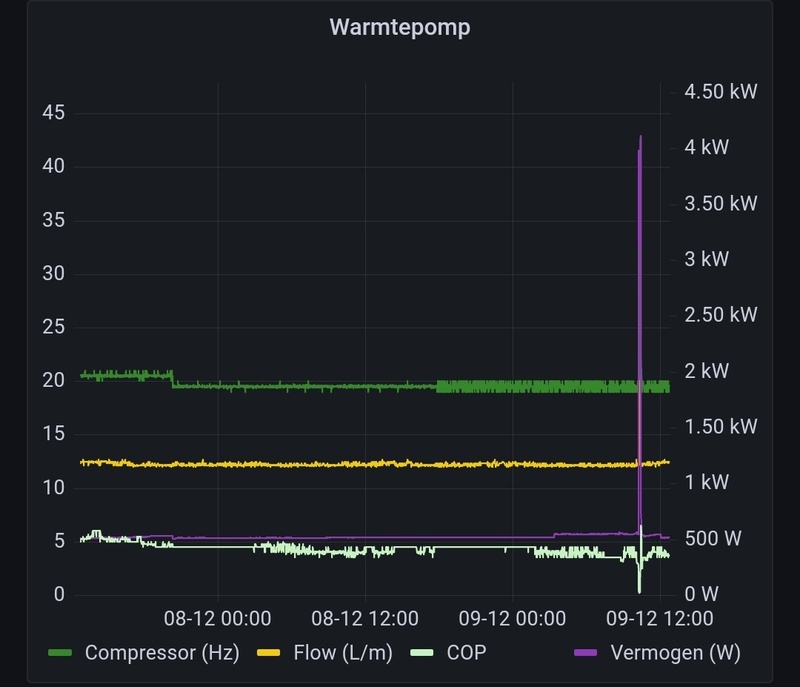

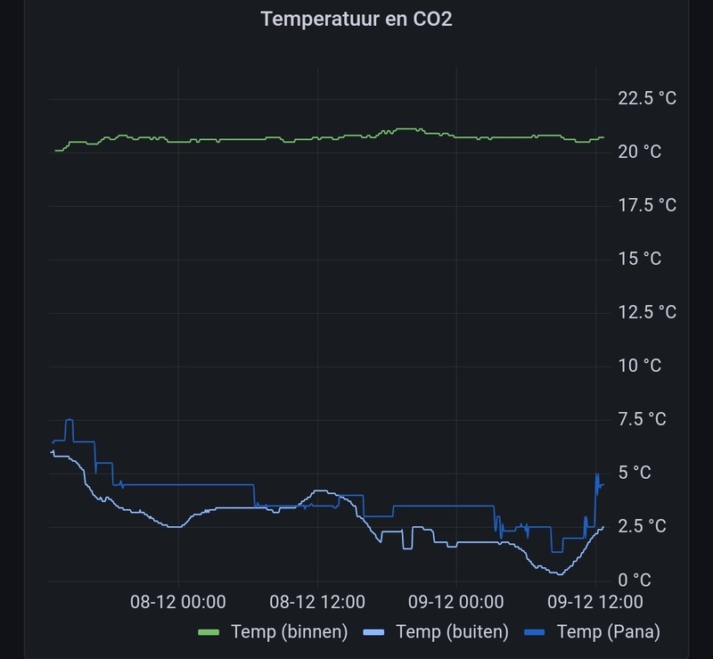

Ik draai ook op 20Hz, 12L/min, 500w continu, Maar sinds 16:00 is de buitentemp aan het dalen naar 0 graden en 3 defrosts gehad sindsdien. Jullie ook bij 20Hz draaien?
Die blijft prima rond de 20,5 graden. Ta van 25 blijft ook hoog genoeg om hut warm te houden.
Heb vanochtend eerste defrost gehad in deze lange continue run van al meer dan 48 uur :)
Afbeeldingslocatie: https://tweakers.net/i/lIpNEX1ATqNvUWSiN8AkHOQRMFo=/800x/filters:strip_icc():strip_exif()/f/image/pQY58q9S72bG2dcuvqxORMWi.jpg?f=fotoalbum_large
Afbeeldingslocatie: https://tweakers.net/i/0oKMzXLRxq8ChQA_98I3LlogSNE=/800x/filters:strip_icc():strip_exif()/f/image/rkhTvK2pNQTF2PrAPoFYjlWw.jpg?f=fotoalbum_large

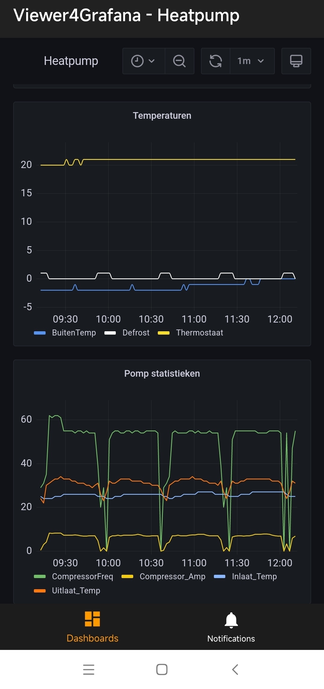

Hier ook een aantal defrosts gehad vandaag. Heb wel een vraag:
Afbeeldingslocatie: https://tweakers.net/i/Irv4pdhwvxVES92nBd5WcmPWF4s=/800x/filters:strip_exif()/f/image/NyhKbx3ulBmLDdND4iGbcU7K.png?f=fotoalbum_large
In een periode met defrosts zit de aanvoer temperatuur bijna continu 1 graad boven de doel temperatuur. Dit zorgt er ook voor dat de temp binnen net wat aan de hoge kant is tijdens defrosts.
Zie onderstaand de run zonder: hier zit de aanvoer temp er mooi strak onder.
Afbeeldingslocatie: https://tweakers.net/i/YURezHi0QnGD-IOrunJ5zlpkdBM=/800x/filters:strip_exif()/f/image/o0d2Q4y25SsMWbLb3Ge79RfW.png?f=fotoalbum_large
Zie ook dat de pompsnelheid een stuk hoger ligt tijdens een periode waarin meer defrosts plaats vinden.
Is dit wat meer mensen zien? Vraag me nu af of dit 'normaal' is ?

  • Tiesert
  • Registratie: Augustus 2021
  • Laatst online: 24-10 14:04
ecn1985 schreef op vrijdag 9 december 2022 @ 17:10:
Sorry, geen antwoord maar wel een vraag. Wat zijn de voorwaarden om zulke strakke lijnen te krijgen? Zelfs de Tb is een strakke lijn.

  • ecn1985
  • Laatst online: 13:51
Tiesert schreef op vrijdag 9 december 2022 @ 17:39:
Zolang de temperatuur buiten de 2/3 gr blijft en er geen defrosts zijn heb ik continue runs. De grafiek zelf komt uit de statistieken in de panacloud en niet de data log.

ecn1985 schreef op zaterdag 10 december 2022 @ 09:42:
Oke, is niet dat het een groot probleem is, maar zou zeggen dat het net zoals bij jou niet uit zou moeten maken.
Mocht er iemand zijn met een idee waar het verschil in zou kunnen zitten hoor ik dat graag.
Afbeeldingslocatie: https://tweakers.net/i/hNjN3FwEf4fObtRHvOgIl3oZi2U=/800x/filters:strip_icc():strip_exif()/f/image/w5fQYOYYum12CkN8Av85heK7.jpg?f=fotoalbum_large
Hier een defrost, die begint zodra de leidingtemperatuur van de verdamper een graad of 10 onder de buitentemperatuur zit. Je ziet (paars) het pompdebiet omhoog gaan van 10 naar 20 l/min en dan eerst de temperatuur iets zakken (van 25 naar 23) en daarna gaat ie omhoog naar 32 graden. Duurt al met al 10 minuten en dan gaat ie weer in normale werkmodus.

Ik zie hier een vergelijkbaar iets, alleen als je kijkt naar de run voor de defrost heb ik een aanvoer van 10l/min en na de eerste defrost gaat deze naar 20/25 L/min en wordt dat de waarde waar deze naar terug zakt naar een defrost?
Is dat gek? Tijdens dhw of defrost kiest de wp zelf zn flow. Terwijl tijdens warmtebedrijf de instelling die je zelf hebt aangegeven wordt gevolgd. Of op basis van ∆T wordt geregeld.
Overigens wel interessant om te zien wat je maximaal weg kunt zetten in je systeem. Bij mij max 34liter per minuut. Maar dat zal wellicht weer iets zakken als ik de laatste verdeler heb vervangen.
