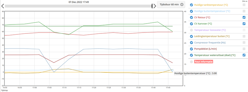

FransvWoerkom schreef op woensdag 7 december 2022 @ 12:36:

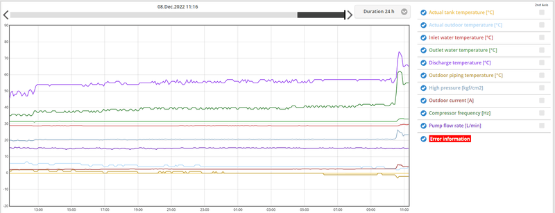

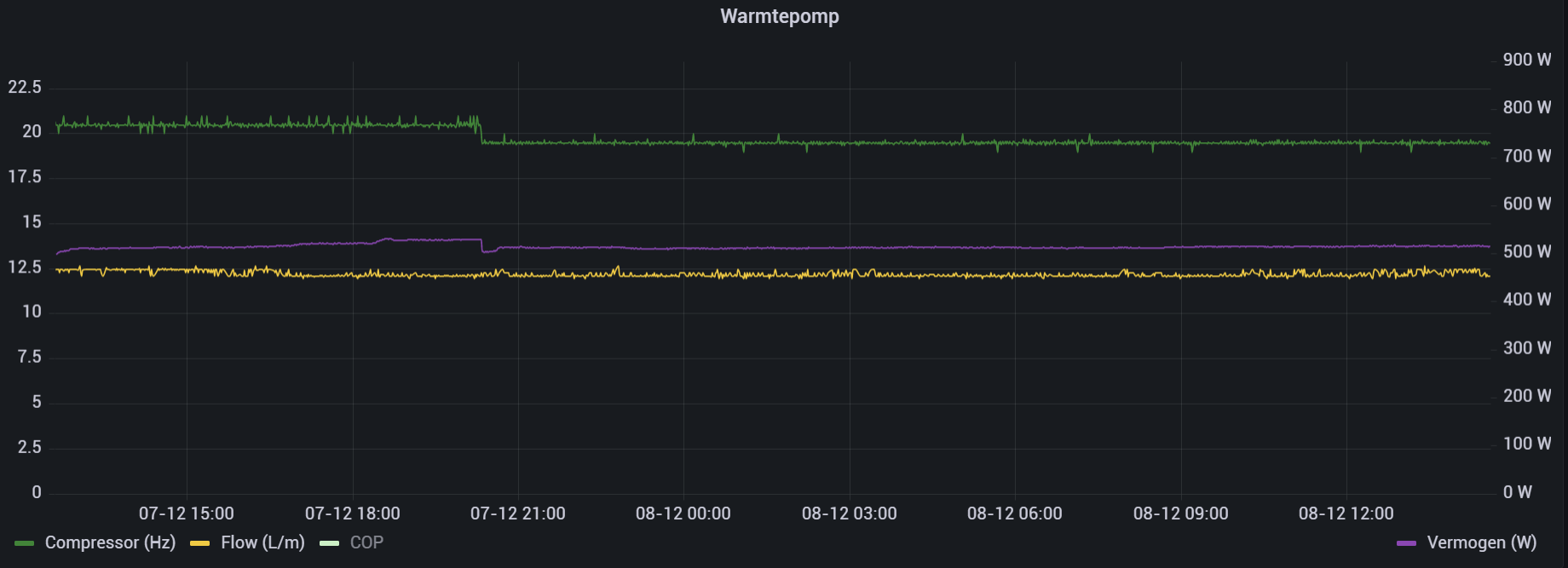

Ik zie om de 3 kwartier een defrost. Waarom is QM3 geen optie? De kabouters denken dat je haast hebt met je Ta. Zeker 's morgens vroeg, als het koud en nat is moet je geen haast hebben.
Zo vanmiddag toen het ook koud was eens op QM3 gedraaid. Alleen ook op QM3 lijken de kabouters als het koud is (Tbuiten < 5 graden) minimaal 34 Hz te willen draaien:
Afbeeldingslocatie: https://tweakers.net/i/BOLVheXl9myyBWhKg5O6hmYO_ZY=/800x/filters:strip_exif()/f/image/8ihVlHz92LlUYQ8ZNYm4UKGI.png?f=fotoalbum_large
Echter bij de huidige buitentemperaturen levert dat mij ca. 8kW vermogen op en dat kan ik maar gedurende korte tijd kwijt. Is dit normaal gedrag dus van de T-CAP dat hij bij 4 graden of minder minimaal 34 Hz draait?
Edit: om dit te testen heb ik de buitentemperatuur sensor 2 graden hoger gezet (maximale afwijking), om te zien of hij dan bij de komende run wel rustiger gaat draaien.

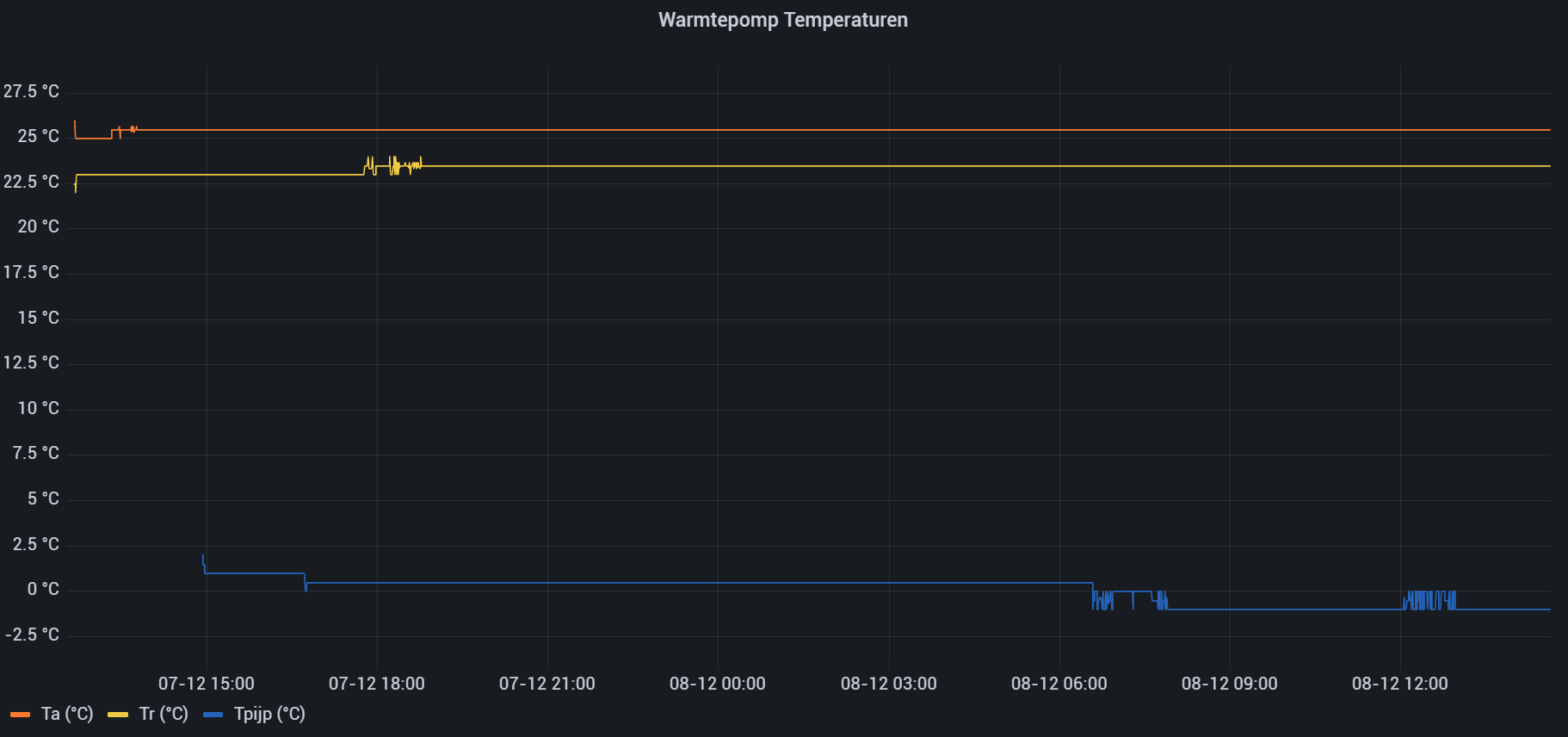

Run is gestart en direct blijken de kabouters nu 22 Hz wel prima te vinden:
Afbeeldingslocatie: https://tweakers.net/i/UzXQdVg_YNR0hVtXeuWzgDyziqU=/x800/filters:strip_icc():strip_exif()/f/image/m4Rgxq1z5PcSfYXEbre6dXDA.jpg?f=fotoalbum_large

rykers schreef op woensdag 7 december 2022 @ 17:58:
Valt mij ook op dat de Hz relatief hoog is, had alleen de link nog niet gelegd met QM3. Ik zal er op letten bij de volgende test. En wat ga je nu doen, want structureel met een afwijkende Tb werken zal ook niet handig zijn. Komen je defrosts in gevaar omdat het in werkelijkheid kouder is dan je Pana denkt?

  • rykers
  • Laatst online: 08:22
@Tiesert ik weet niet wat nu wijsheid is. Een echte oplossing heb ik niet. Zojuist heb ik het effect ook heel duidelijk gezien. Zodra de temperatuur volgens de buitensensor 4 graden is, gaat de compressor naar 35 Hz minimaal:
Afbeeldingslocatie: https://tweakers.net/i/qFCogxo8JNGBb8y25Pnh8W1JvfE=/x800/filters:strip_icc():strip_exif()/f/image/yBX1YT8ks1OIlxNX1Ltrxevx.jpg?f=fotoalbum_large
De sensor wat bijstellen geeft dus wat uitstel, maar eigenlijk zou ik liever helemaal geen hoger minimum bij lagere buitentemperaturen hebben.
Ik denk dat dit het probleem van geen lange runs bij jou ook kan verklaren, want het minimale vermogen ligt op deze manier wel heel hoog.

Hij verhoogt niet de minimum frequentie maar hij verhoogt de maximum frequentie.
Hierdoor wordt het maximum vermogen hoger, het minimum vermogen blijft ongeveer 2,5 kW bij 19 Hz. en dus opgenomen vermogen ongeveer 500 W.

Dat bij jullie de frequentie zo hoog blijft komt omdat de gevraagde Ta ver aflacht van de huidige Ta, verlaag je gevraagde Ta en de frequentie zal lager worden.

Ik zie ook 34 a 35Hz minimaal. Ik ga nu natuurlijk dezelfde config proberen zonder QM. Ik herinner me dat iemand in dit forum een tijd geleden schreef dat hij QM alleen gebruikte boven het vriespunt of zo. Misschien heeft dat hiermee te maken. Het is ook via IFTTT te schakelen dat QM alleen mag als Tb boven een bepaalde temperatuur is.
Ik zag het al zonder QM, had alleen niet verwacht dat het met QM3 ook zou werken. Want het schakelen naar QM is dus niet echt een oplossing met altijd een minimum van 35Hz.
Zie mijn laatste screenshot van de PanaCloud. Ta en Tdoel liggen dicht bij elkaar. Pruttelt dan op ca. 22 Hz. Zodra Tbuiten een graad zakt van 5 naar 4 graden toert hij op naar 35Hz met een overshoot tot gevolg.
Overigens zie ik je 500watt noemen, maar zo laag gaat een Tcap nooit. Mogelijk is het gedrag wat Tiesert en ik zien specifiek Tcap gedrag?
Als hij zijn warmte even kwijt zou kunnen zou hij uiteindelijk weer naar 22 Hz gaan.

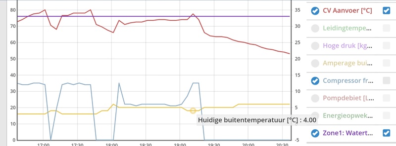

  • rykers
KaDoos schreef op woensdag 7 december 2022 @ 20:31:
Naar jouw idee is het dus toeval dat hij optoert zodra de temperatuur zakt?
Morgen zit het weer rond de grens van 4 graden buiten, dus we zullen zien. Ik heb echt het idee dat het in de regeling zit en niet afhankelijk is van Ta en/of verschil tussen. Ta en Tdoel.
Ook als ik kijk naar mijn laatste run is dat wel logisch. Want hij draaide al ruim een uur voordat hij optoerde. Eerder was het verschil tussen Ta en Tdoel groter. Net voor het optoeren was het maar 1 graad.
Afbeeldingslocatie: https://tweakers.net/i/9qsf_nCD5nx69rbIQHw9wFSjCoM=/800x/filters:strip_icc():strip_exif()/f/image/BHIW3TQj3nkauEL6WmYLN2VD.jpg?f=fotoalbum_large

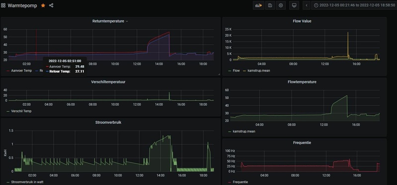

Na veel in dit topic te hebben gelezen heb ik ook de instellingen van mijn warmtepomp aardig onder handen kunnen nemen. Ik begin steeds mooiere en langere runs te krijgen. Nu was ik benieuwd of er nog suggesties zijn op basis van een grafiek, ik denk dat ik het nu goed voor elkaar heb maar ik hoop dat er mensen kunnen mee kijken of ik daar ook gelijk in heb.
Betreft een Panasonic mono 5kw met een 1250l buffervat.
verschiltemperatuur zijn gegevens van Panasonic en Flow Value zijn zelfde gegevens maar dan van de Kamstrup. De stroomgebruik grafiek is nog niet helemaal in orde, maar verbruik in de lange run is continue 360watt.
Afbeeldingslocatie: https://tweakers.net/i/XAs7ObopgfSrFzjZ7LsCWyd8K7w=/800x/filters:strip_icc():strip_exif()/f/image/4o35gOYWMhqVOfDborEwN666.jpg?f=fotoalbum_large

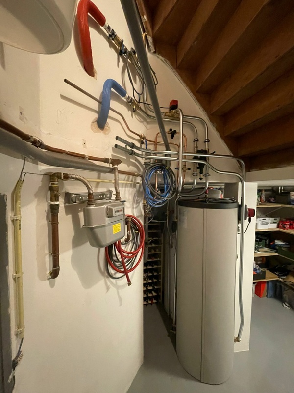

  • jvaessen
  • Laatst online: 20-10 13:48
Thorsd schreef op woensdag 7 december 2022 @ 16:54:
Het "beste" is geen (parallel) buffervat te gebruiken, en zo min mogelijk ruimte-naregelingen. Dit geeft het hoogste rendement en is het simpelst (betrouwbaarst). Als je niet zeker weet of je een buffervat nodig hebt, dan kun je het eerst zonder proberen en later deze eventueel nog toegevoegen als het echt niet gaat.
Mocht je er echt niet aan ontkomen, dan heb je meerdere keuzes. Zoals panasonic aangeeft is een veilige optie, maar je rendement wordt waarschijnlijk lager.
De warmtepompweetjes optie C geeft potentieel een hoger rendement. Deze heb ik zelf ook, maar ik ben aardig wat onverwachte situaties tegengekomen (zie bv Thorsd in "Panasonic Warmtepomp 101: Installatie en Optimalisatie").
Ik heb het nu goed werkend door de WP pomp op een vaste flow te zetten zodanig dat de primaire flow meestal/altijd groter is dan de secundaire (verder gemotiveerd hier: Thorsd in "Panasonic Warmtepomp 101: Installatie en Optimalisatie").
Dank voor jullie reacties! @Peanutsonic @Thorsd @Tiesert
Beste is uiteraard geen buffervat. Mijn overtuiging was dat ik er niet aan ontkom, maar klopt dat?

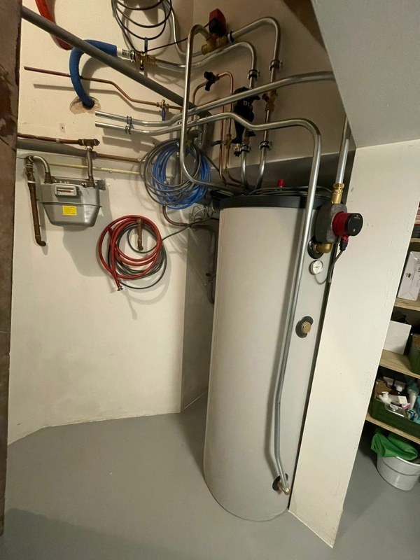

Wat altijd open staat: (geschatte totale inhoud cv ca 90-100liter)
52 m2 vvw (gesloten verdeler zonder pomp, 5 groepen)
10 m2 vvw + 1 radiator
1 radiator
In de toekomst is het plan er nog minimaal ca 20 m2 vvw bij te leggen, maar dit is nog een plan dus niet zeker.
Ik heb een 9kW 1 fase monoblock besteld. Volgens Groene energiewinkel is de minimale inhoud van 135L nodig, daar kom ik dus niet aan, echter lees ik meer mensen die daar niet aan komen en toch geen buffer toepassen..
Daarnaast zou minimaal 25,8l/min rondpompen nodig zijn volgens groene energiewinkel. Met 5 groepen schat ik het op 10l/min + 3 l voor radiatoren en 2 liter voor de andere 2 vvw = totaal +/- 15 liter/min.
Zou dat voldoende moeten kunnen zonder buffervat?
Nu is het geval dat ik alles in onze kelder al qua leidingwerk heb voorbereid... Ik zal dus sowieso iets gaan aanpassen als het simpeler moet worden: of het buffervat er helemaal uit of met T stuk aansluiten. Heb het nu volgens de Panasonic methode met 4 aansluitingen gemaakt (28mm staal buigen is geen pretje...).
Afbeeldingslocatie: https://tweakers.net/i/SZsajkPMjgm2Yct3BvqxpDCThko=/x800/filters:strip_icc():strip_exif()/f/image/lEH5b8icG5G4KI53n51XxMrC.jpg?f=fotoalbum_large
Afbeeldingslocatie: https://tweakers.net/i/aZYfZ_Cv4zDO7K3BTW5vPpPUtIM=/x800/filters:strip_icc():strip_exif()/f/image/VVwvLvdtR7nyUnnz0R397vaq.jpg?f=fotoalbum_large
Afbeeldingslocatie: https://tweakers.net/i/pk76SJkN2pcLHScP5Oj_ouw-OdI=/x800/filters:strip_icc():strip_exif()/f/image/5VH5xkcXXhFxi7ikK9xchlCu.jpg?f=fotoalbum_large
In het geval een buffervat nodig is lijkt me warmtepomp weetjes opstelling C wellicht toch het meest verstandig.

FransvWoerkom schreef op dinsdag 6 december 2022 @ 01:24:
Ik zie trouwens die dT van 2°C helemaal niet in die grafiek van 3 dec. Hij blijft 6 en daarom stopt de compressor. Pas daarna daalt de Ta snel tot bijna Tr. Hij gaat hier niet rustig op 22Hz lopen omdat hij dan de gevraagde Ta bij deze buitentemperatuur niet haalt. Als je de dT nu eens veel hoger zet en een grafiek maakt waar ook de flow in staat en alle interessante waarden (Ta, Tr, flow, frequentie) langs de rechter as zet, wordt het misschien duidelijker.
@FransvWoerkom Dit is de grafiek van vandaag met dT van 8 ingesteld. (QM3 is nog wel steeds aan, net als gisteren bij dT 2). De temperatuur op rechteras, de rest links.
Afbeeldingslocatie: https://tweakers.net/i/XkvThVvouONjSFlBSw5IKkhvzDM=/800x/filters:strip_icc():strip_exif()/f/image/3zmo15ObtFZb6wQRI2D2D9tE.jpg?f=fotoalbum_large
Ter vergelijking nog even de grafiek van gisteren met dT 2 met dezelfde grafiekinstellingen.
Afbeeldingslocatie: https://tweakers.net/i/kSFuAbjFVaW0PR0BUnNyGx9TblY=/800x/filters:strip_icc():strip_exif()/f/image/NxwGna5TCBlNroDscLJs2B23.jpg?f=fotoalbum_large

Ik ben dit niet helemaal met je eens. Ik verwarm overigens niet 1300l maar alleen het onderste gedeelte van deze vaten. De vaten zijn thermisch gelaagd en dat gaat erg goed. Als er geen vraag is de woning is (elke ruimte word afzonderlijk gestuurd) dan kan de warmtepomp wel een lange run afmaken en zijn warmte kwijt in het vat. Omdat de temperaturen zo laag zijn is het verlies ook een stuk minder.
Mijn vraag is meer of er mensen zijn die een mogelijke verbetering zien aan de grafieken, of is dat te simpel gedacht en is er dan meer informatie nodig?

rykers schreef op woensdag 7 december 2022 @ 20:41:
Het zit (zo te zien) echt in de software van de Pana.
ook bij mij best mooie runs t/m 5 graden.
Bij 4 graden draait de WP inderdaad ineens niet meer lager en gaat (ook bij mij) de warmtepomp pendelen
zie onderstaande afbeelding. om 16.00u schiet de frequentie omhoog.
Afbeeldingslocatie: https://tweakers.net/i/zLnetwdaEa4UYBy2HqHPAJYGeVw=/800x/filters:strip_icc():strip_exif()/f/image/QYvY4ByG8td6XSex4grSf7bg.jpg?f=fotoalbum_large
[ Voor 17% gewijzigd door Motorfret op 08-12-2022 09:45 ]

Motorfret schreef op donderdag 8 december 2022 @ 09:43:
Kun je ook de defrosts erbij zetten? Ik zie bij mij ook deze bewegingen als er een defrost is, en dat was gisterenmiddag alweer vanaf half 6. Weet niet waar jij woont en of dat mogelijk eind van de middag bij jou ook meespeelt.

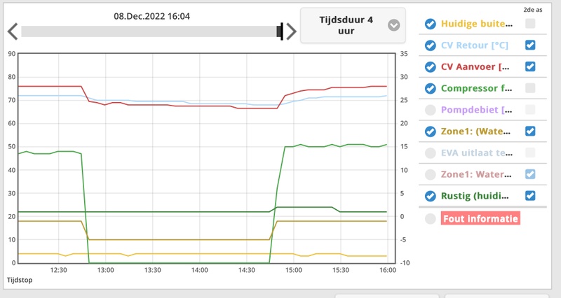

vind hem sowieso vrij onrustig bij jullie. wellicht omdat de WPs ietswat overbemeten zijn? Ik draai met een Dt van 3 en dit extreem stabiel.
gradenAfbeeldingslocatie: https://tweakers.net/i/paJ8DLMj6MdI5jySjbnBER8AXsc=/800x/filters:strip_exif()/f/image/oXVx1wz8u5QXic232aw8NWdE.png?f=fotoalbum_large
  • bbbrumbrum
Gamer dénis schreef op donderdag 8 december 2022 @ 11:28:
graden[Afbeelding]
Leuke strepen. Context? Welke WP, huis en afgifte?
  • Gamer dénis
  • Laatst online: 08:43
een panasonic 5KW H model (WH-MDC05H3E5)
Huis uit 1932 redelijk nageisoleerd met enkel 50m2 vloerverwarming als afgifte waarop de WP direct staat aangesloten.
  • rykers

bartvl schreef op donderdag 8 december 2022 @ 14:10:
Dat zijn in principe mooie lijntjes ja. Betekent wel dat als ik het zo even gauw op het oog bereken dat je nu al ca 3 kW aan warmte nodig hebt om je huis op temperatuur te houden. Dan hoeft de WP inderdaad niet te pendelen. Maar het is wel de vraag of je woning met een 5 kW model wel op temperatuur blijft als het kouder wordt?
5/7/9kW modellen hebben allen dezelfde ondergrens, dus zullen alledrie ongeveer hetzelfde grafiekje gegeven in jouw situatie.
Klopt het dat je geen thermostaat gebruikt?
Klopt, hij staat op (buiten) temperatuur compensatie, en hij wekt ongeveer 2.6-2.8Kw op. bij de H generatie kon de 5kw verder modeleren. Hij draait sinds sept 2019 en hebben het nog geen 1x koud gehad. hebben als backup ook nog een 4.2kw airco hangen mocht het koud worden maar nog nooit nodig gehad :)
(al had hij het vorig jaar wel even taai in de ''koude week'' maar het alsnog zonder backup element kunnen doen)
Afbeeldingslocatie: https://tweakers.net/i/Gb14NY8CPMyO8a2LhNg8ZUnxeec=/800x/filters:strip_exif()/f/image/mcnOtKFE2doZ73BqFD56qMPC.png?f=fotoalbum_large
[ Voor 19% gewijzigd door Gamer dénis op 08-12-2022 14:34 ]

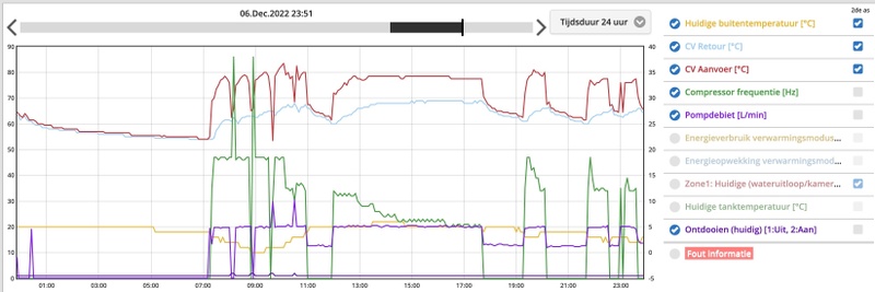

Hier erg 'saaie' run al meer dan 24 uur...
Afbeeldingslocatie: https://share.bartserver.nl/!pfMMmwAyRF/pasted-2022-12-08T133718.667Z.png
Afbeeldingslocatie: https://share.bartserver.nl/!GMSmHqiVa4/pasted-2022-12-08T133852.865Z.png
[ Voor 25% gewijzigd door vandermark op 08-12-2022 14:39 ]

-SimJoc- schreef op woensdag 7 december 2022 @ 21:27:
Geen antwoord op je vraag, maar hoe heb je de compressorfrequentie in Grafana gekregen? Via HeishaMon, of service cloud?

Tiesert schreef op woensdag 7 december 2022 @ 22:48:
Ik zie in de grafiek van 7 dec zeven defrosts. Natuurlijk trekt hij daar het buffervat voor leeg. Je ziet daar ook het nut van dat buffervat: slechts bij twee van die defrosts moet hij overschakelen naar de speciale t-cap mode van defrosten met COP 1 door de circulatiepomp uit te zetten (paarse lijn) en de compressor op te toeren.
Maar vergelijkingen van twee dagen met gelijke buitentemperatuur maar ongelijke luchtvochtigheid zeggen dus weer niks over het nut van QM3 of een hoge dT. De wind is gedraaid van NO naar ZW.

vandermark schreef op donderdag 8 december 2022 @ 14:38:
Netjes! Hier vandaag wel 3x een DF met de 5H
Welke regio zit je? Hier Zwolle
Heat Geek Getraind | WP Pana 5H - Solar 6m2 PVT icm 300liter - PV 8970WP: 27stuks - Home Assistant - Thuisbatterij advies |
  • vandermark
  • Laatst online: 23-10 20:34
ErikVers schreef op donderdag 8 december 2022 @ 17:57:
Arnhem en ik draai dus wel op minimumlast (19Hz)

  • klump4u
klump4u
Full electric in Zuid-Limburg
Hier ook al de hele dag aan het pruttelen, thermostaat 24/7 op 20gr.
Alleen radiatoren, jaren eerder moeten doen.
Afbeeldingslocatie: https://tweakers.net/i/3_1cb5EKkD9h1BXiY3-FRG7um2o=/234x176/filters:strip_icc():strip_exif()/f/image/AlrYRNLQEk8GAenTZYTLXXBL.jpg?f=fotoalbum_medium
Afbeeldingslocatie: https://tweakers.net/i/oFo_r8mhLGPANtc5LFJ5RkkS9VE=/234x176/filters:strip_icc():strip_exif()/f/image/IalyxoVPDGbosObceMvGOfa7.jpg?f=fotoalbum_medium
Afbeeldingslocatie: https://tweakers.net/i/9Jm67t-kED46TEMEbcTWzT2Le04=/234x176/filters:strip_icc():strip_exif()/f/image/bO14pYxPDTmKhdEcImDjzTdw.jpg?f=fotoalbum_medium
Afbeeldingslocatie: https://tweakers.net/i/J0gyUnolo-wvsViEKYgOfnIx67o=/234x176/filters:strip_icc():strip_exif()/f/image/j1CA1T5wVosfbQieoMpcy4Bj.jpg?f=fotoalbum_medium

Heishamon

Mooi, maar belangrijker, wat is de temperatuur in de woonkamer :) Hoe stabiel blijft die over de afgelopen week?
Ik draai ook op 20Hz, 12L/min, 500w continu, Maar sinds 16:00 is de buitentemp aan het dalen naar 0 graden en 3 defrosts gehad sindsdien. Jullie ook bij 20Hz draaien?

Als dat zo zou zijn wel. Alleen zie ik dat hij op 22Hz blijft draaien als het 5 graden is buiten en direct naar 34 Hz gaat als de buitentemperatuursensor 4 graden meet. Dit ongeacht Ta en dT.
Zien hier de run die om 18.00 begon. Iets na 19.00 werd het buiten 4 graden en toerde hij op.
Maar ik zou het erg fijn vinden om ongelijk te krijgen op dit punt.
Maar gezien de ervaringen van @Tiesert en @MikeyMan heb ik daar niet veel hoop op.

rykers schreef op donderdag 8 december 2022 @ 21:38:
4 is lager dan 5 en overschakelen naar een hogere frequentie lijkt dan niet onlogisch.

  • rykers
Peanutsonic schreef op donderdag 8 december 2022 @ 21:42:
Logischer dan andersom in ieder geval :+
Alleen qua warmtevraag is het wel onlogisch. Want er ontstaat snel een overshoot van Ta omdat er veel meer warmte wordt opgewekt dan nodig is.

Vraagje over het volgende:
Afbeeldingslocatie: https://tweakers.net/i/pSIHS7CV56sVUMsJ4U-k7j61M2s=/800x/filters:strip_exif()/f/image/Na20aj8r5gVio08cP3SpAt22.png?f=fotoalbum_large
Gebruik deze stooklijn om shift 0. De WP geeft nu als doeltemperatuur 32gr? Dit zou met een buiten temp van 2gr hier op het moment toch lager moeten liggen?

ecn1985 schreef op donderdag 8 december 2022 @ 21:53:
Ik heb er een Excelletje voor gemaakt om het me makkelijk te maken, want wil het ook geregeld checken. Je temp lijkt wel aardig te kloppen.
Afbeeldingslocatie: https://tweakers.net/i/StIyNbS5MdkW1iS0oQei8QcGcNk=/full-fit-in/4920x3264/filters:max_bytes(3145728):no_upscale():strip_icc():fill(white):strip_exif()/f/image/mDcIEbLJ8TAYMei9hZqceiER.jpg?f=user_large
[ Voor 4% gewijzigd door Tiesert op 08-12-2022 21:58 ]

  • ecn1985
  • Laatst online: 13:51
Tiesert schreef op donderdag 8 december 2022 @ 21:57:
Ik heb er een Excelletje voor gemaakt om het me makkelijk te maken.
Dan zit ik er nu een graad boven. vreemde is dat ik nu elke 40 minuten een defrost te pakken heb?
Daar kun je mij dus aan toevoegen. 🤔
Niet op War draaien, maar in de direct Modus heeft geen enkele invloed trouwens. Hij blijft op een hoog toerental draaien.
[ Voor 6% gewijzigd door Motorfret op 08-12-2022 22:20 ]

Ik probeer mn atlantic wpb nu ook met de panasonic op te warmen. Probeer dat nu automatisch voor de 3e keer (pana in heat+dhw) en hij warmt netjes op tot target temp. Elke keer nadat de DHW run klaar is, blijft die 'hangen' en gaat die niet verder met Room. Hij schakelt wel weer naar Room, maar de compressor blijft op 0, voor uren. Ik moet hem zelf een duwtje geven door de target temp even +1 en -1 te doen, dan gaat die verder met verwarmen van het huis. Na de DHW run blijft de pomp continu draaien, maar de compressor slaat niet aan. Kan het zijn dat het aan de lage ingestelde aanvoertemp van 24 ligt? De werkelijke aanvoer is eerst 21, zakt later naar 20. Dat maakt een delta van 4 maar ook dan gebeurt er niets. Ik dat dat het misschien te maken had met "TOP97 / Heater_Start_Delta" maar deze staat op -3 en daar komt die dus ook overheen en lijkt het niet te zijn.
Afbeeldingslocatie: https://tweakers.net/i/KECl9krZJUnI-ax0zzKyD1mTnwY=/800x/filters:strip_icc():strip_exif()/f/image/2ktBPb3MgDCf80BjsfrdB73k.jpg?f=fotoalbum_large
Suggesties? Op deze manier kan ik geen automatische DHW doen want dan gaat die niet automatisch verder met het huis warm houden.

padoempats schreef op vrijdag 9 december 2022 @ 06:47:
Zeker weten (en heb ik hier al vaker benoemd);
Ta niet onder 25 instellen en icm sww niet onder de 26 (uiteraard afhankelijk van je woning)
De compressor slaat anders niet aan en bij TA24 zelfs kans op lange run met de backupheater aan als nu bijvoorbeeld hij niet aanslaat op de compressor en je tr onder de 19 zakt…
(@FransvWoerkom wat mij betreft iets voor de TS omdat bovenstaande voor iedereen geld. )
Succes man 👍
Ik ga nu mijn elektrisch voorverwarmde auto in, onderweg naar de derde Panasonic Warmtepomp van deze week om hem in bedrijf te stellen ✅👏
[ Voor 6% gewijzigd door ErikVers op 09-12-2022 07:30 ]
  • padoempats
  • Laatst online: 17-10 14:48
ErikVers schreef op vrijdag 9 december 2022 @ 07:22:
@FransvWoerkom wat mij betreft iets voor de TS omdat voor iedereen geld.
Succes man 👍
Thanks, die Tr zakt niet onder de 19, daarvoor is de vloer warm zat. Maar aan de andere kant komt de Tr ook niet boven de 22 graden uit, daarvoor heb ik denk ik teveel afgifte. Ik moet Ta 24 graden draaien om op laagste vermogen te kunnen draaien van 500w / 20Hz. Ik heb de backup heater voor het huis verwarmen nog niet gezien. Ik kan proberen met 25 of zelfs 26 graden te verwarmen en de pompsnelheid zo laag proberen te krijgen zodat de compressor niet aan de back moet om die aanvoer op 25/26 te krijgen. 25 ip 24 moet al genoeg zijn om hem na een DHW run wel door te laten gaan? Ik snap alleen niet waarom die niet wil starten.
Echter, die backup heater slaat altijd aan bij de defrosts. Dat is nu niet meer normaal, want elk uur nu 10 minuten defrosten op 3000w, dat is 30% van het totaal direct door het putje.
[ Voor 4% gewijzigd door padoempats op 09-12-2022 07:31 ]
