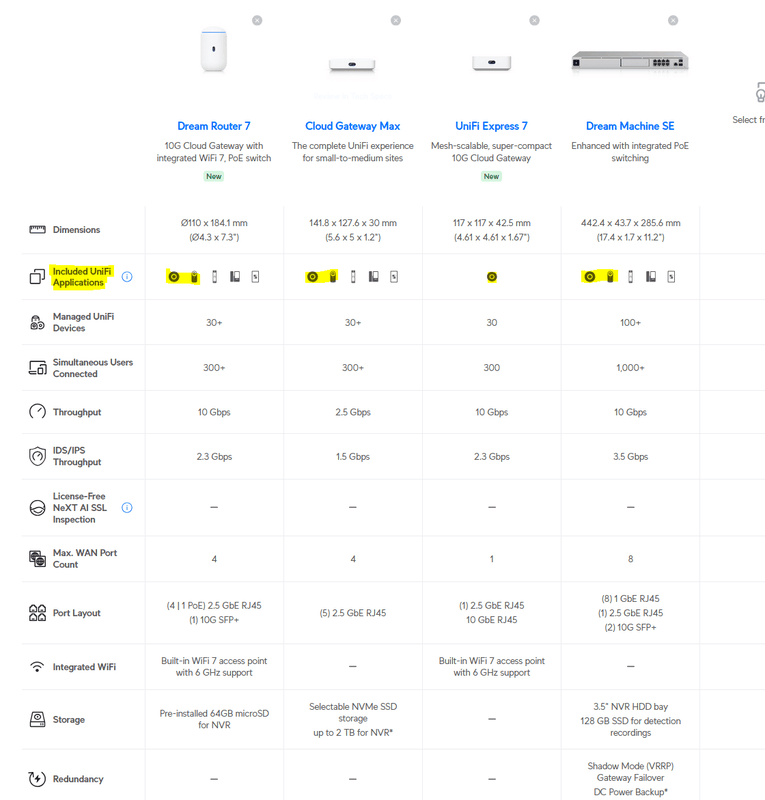

timovd schreef op vrijdag 29 augustus 2025 @ 12:27:
Die 2,5G switch gaat er wel komen. Dan wil ik mijn UDM SE (Pro met PoE) en een LR (heb ik niet nodig) AP vervangen voor een andere gateway. Een UDM Pro/SE is overkill voor mij. Op mijn NAS heb ik een NVR, dus opslag is niet nodig.
Met een uitvoering: Ubiquiti UniFi Dream Router 7 of uitvoering: Ubiquiti UniFi Express 7 heb ik gelijk alles in één te pakken.
Wat is nu het voordeel van een Cloud Gateway (Max, Ultra, etc.) t.o.v. eerder genoemde met ingebouwde WiFi?
Ik heb 4 AP's in huis hangen en dat wil ik zo houden voor een goede dekking. Verder nog een switch.
De apparaten met ingebouwde WiFi hebben een hoger stroomverbruik, maar dat is logisch.
De UX7 lijkt mij een prima ding met een relatief laag stroomverbruik. Mis ik nog iets? De UDR7 heb ik toch niet nodig als ik een losse unifi switch er aan hang?
Met de Express kan je enkel netwerk beheren. Als je alles op je NAS blijft doen is dat prima.
Ubiquiti heeft een vergelijking online staan:
https://ui.com/cloud-gateways
Afbeeldingslocatie: https://tweakers.net/i/uJum57XbRJUQoxfsYh9trl5-im0=/x800/filters:strip_exif()/f/image/Wf0qMsKzh01m2v8IK3RNkfWd.png?f=fotoalbum_large
De UE7 is een uitgeklede versie, ook slechts 1 WAN poort. . Ik zou naar minimaal de CG/DR7 kijken.

@Source90 momenteel heb ik alleen maar Networking geïnstalleerd. De rest gebruik ik toch niet, want alles zit in mijn NAS.

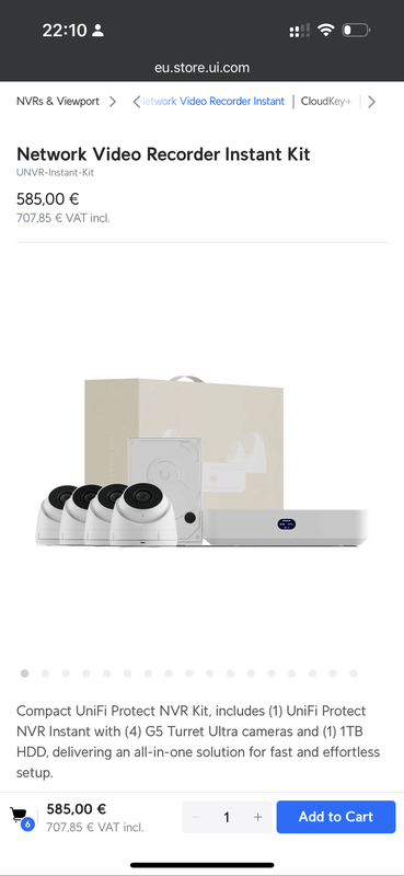

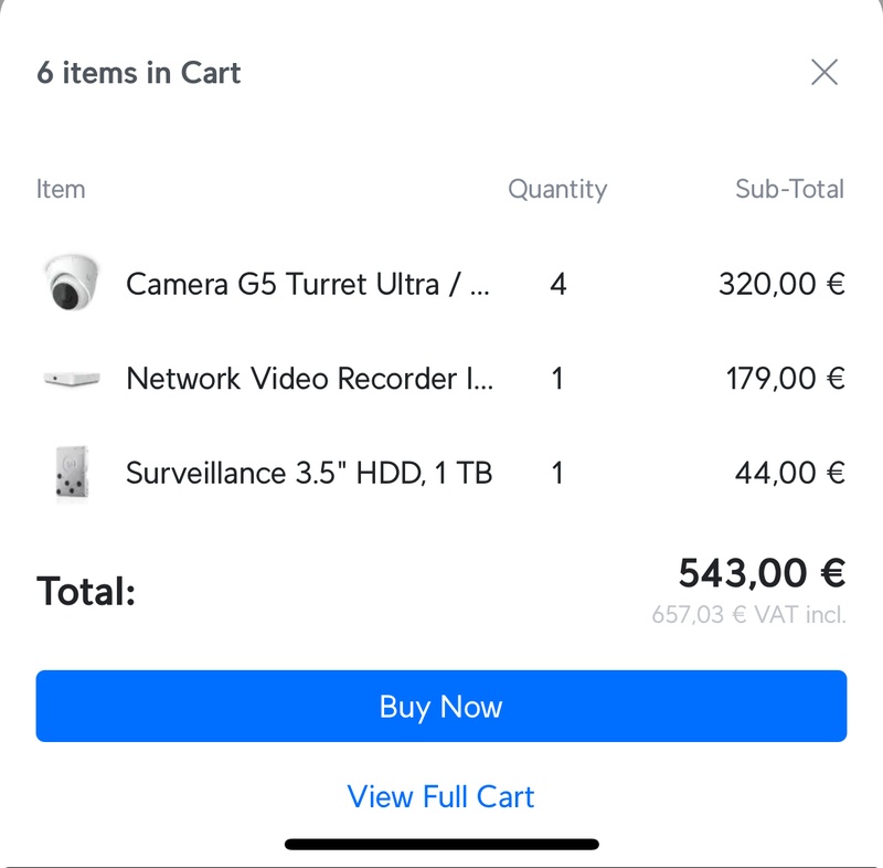

Wat mis ik hier?
De complete kit lijkt duurder dan de losse componenten.
Zie ik iets over hoofd?

FredvZ schreef op woensdag 10 september 2025 @ 22:13:
Wat mis ik hier?
Prijs is inmiddels aangepast naar 646 in de btw

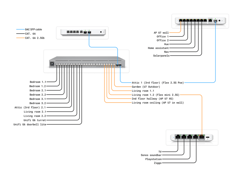

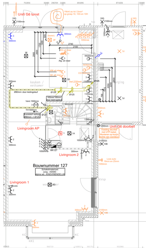

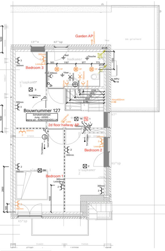

Ik zoek hulp bij het uitzoeken van de beste Unifi producten om mijn netwerk in een nieuw te bouwen woning zo goed mogelijk te laten zijn.
Bijgevoegd heb ik een netwerk schema met hoe ik denk wat het beste zal zijn. Ook heb ik de plattegronden toegevoegd met in rood gemarkeerd waar deze aansluitingen zitten, ik ben van plan overal 2 utp kabels hier te trekken behalve naar de plekken waar meteen een AP of camera zit.
Wat verdere uitleg over mijn gekozen keuzes:
  • Voor de access point in de woonkamer heb ik nu gekozen voor een in-wall op het plafond. Deze keuze heb ik gemaakt omdat ik van plan ben een verlaagd plafond te plaatsen en daar in een no-show ventilatie rooster te plaatsen zonder echte ventilatie erachter. Hier zou dan de AP achter kunnen zodat ik er achteraf nog bij kan. De In-wall is de enige die door dit gat past. Maar misschien is dit helemaal niet handig?
  • Op de eerste verdieping denk ik aan een U7 Pro XG of XGS omdat ik dit ontwerp mooier vind, echter lees ik hier dat deze AP's het beste werken in drukke ruimtes en daardoor de snelheid express laag houden. Misschien is het dan toch handiger om een andere te kiezen die wel snelheid als prioriteit heeft.
  • Op zolder maakt het niet zoveel uit, maar ik dacht er aan om een in-wall op een desk mount op mijn bureau te zetten.
  • Dan nog de switch, qua poorten kom ik op de Pro max 24 POE uit maar vind deze wel erg aan de prijs. Hij komt gewoon in de meterkast te hangen. Win ik hier veel mee of kan ik beter een goedkopere 24 port switch kopen. Een 16 port is ook mogelijk maar die zit dan al meteen vol.

andredewaard schreef op vrijdag 10 oktober 2025 @ 11:09:
Waarom niet naar kantoor (zolder) ook voor elke aansluiting een aparte kabel, zelfde voor bij de TV.
Toen wij verhuisden heb ik dat wel gedaan, in kantoor heb ik nu voor alles een dedicated aansluiting, zelfde voor bij de TV. Bij TV zou je nog kunnen zeggen vier aansluitingen is misschien wat zichtbaarder, maar voor kantoor..
Als je toch bezig bent komt het daar waarschijnlijk ook niet op aan.

dizzytal schreef op woensdag 15 oktober 2025 @ 13:23:
Dat zijn de loze leidingen die ik heb lopen. Overal loopt er 1 heen en ik kan dat nu niet meer aanpassen. Of ik moet na de oplevering nog iemand laten komen om wat extra leidingen te laten trekken.
Op kantoor kan ik mijn laptop wel direct aansluiten op zolder 2.1

andredewaard schreef op woensdag 15 oktober 2025 @ 21:11:
Dan houd 't snel op. Beetje afhankelijk van de leiding en kabel zou je misschien nog twee kabels er door heen kunne krijgen maar ach. Gemist kans ;-)
De U7 Pro of XGS is persoonlijk want ik lees een beetje dat 't doet om het uiterlijk. Ik zou eerder kiezen voor bijv Lites (en ja, ik heb nu ook pro's en LRs maar juist daarom) voor thuisgebruik zijn Lites ook best. Wij hebben er nu een op de overloop, in 't begin zie je hem, maar (in ons geval) valt 't ding na een tijdje al niet meer op, dat zou persoonlijk voor mij geen overweging zijn.
Wat betreft de switch, doe geen concessies op poorten, ik heb zo veel mogelijk bekabeld aangesloten toch nog even een kabel ergens er bij leggen/heen trekken is bij ons op zich wel een optie. Dan met name voor buiten; camera, extra aansluiting op nieuw te maken terras dat soort dingen. Een 16p die direct vol is zou niet mijn voorkeur hebben. Of je de MAX moet hebben, die heeft 2.5Gb ethernet... weer persoonlijk maar ik denk dat 1Gb of 2.5Gb niet echt een ding is. Ik heb nu geen devices met 2.5Gb aansluiting en ons gebruik is ook niet zo dat ik die 1Gb nu vol trek.. meeste is een update van een Xbox game die tegen een 800-900Mb aan loopt. Intern gaat er niet zo veel data per kabel/aansluiting heen en weer. Als je 2.5Gb dus 'laat vallen' als 'eis' zou je misschien wel naar de 24p PoE kunnen. Ik heb geen switches, maar met 4 camera's en drie APs verbruik ik nog geen 30W (600W max) dus wellicht dat de normale 24p PoE met 100W dan al ruim voldoende is..

dizzytal schreef op donderdag 16 oktober 2025 @ 10:20:
Ik ben inderdaad van plan door elke leiding 2 kabels te trekken, vandaar slaapkamer 1.1 en 1.2.
Misschien ga ik dan gewoon voor de 3 lites (op elke verdieping 1) en een outdoor op de achtergevel. Of als het budget het toelaat overal een U7 Pro.
Over de switch heb je misschien ook wel gelijk. Zat vooral te kijken naar het beste netwerk maar wanneer ik haal die snelheden nu echt.
Met 3 U7 Pro's 1 U7 Outdoor een G5 turret ultra en G6 Doorbell zit ik wel echt tegen het limiet aan, dus ik moet dan wel voor de U7 Lites gaan of toch een zwaardere switch.
Laat ik eerst maar afwachten wat de rest van de woning me gaat kosten voor ik die keuzes ga maken.

Ik hoop eigenlijk dat er de komende maanden een dream machine fiber komt..
Hij beetje aan tegen de hoeveelheid randapparatuur die de fiber ondersteund. Dus schuif t aanschaffen voor me uit 😅
Wat bedoel je met "de hoeveelheid randapparatuur die de fiber ondersteund"?

duvekot schreef op maandag 20 oktober 2025 @ 10:13:
Als ik in die configurator ga spelen met hoeveelheid camera’s/AP etc dan loop ik al snel tegen de limiet aan.

Frantic schreef op maandag 20 oktober 2025 @ 10:15:
Van 50+? . En cameras vallen er buiten begreep ik .. maar dan nog .. 50+ Managed devices voor een "thuisnetwerk" 🤔

duvekot schreef op maandag 20 oktober 2025 @ 10:20:
Ik wil volgens de config te veel 4K camera’s 😅

Dan wordt het toch een NVR voor er bij >:)
  • Frantic
  • Laatst online: 02:01
duvekot schreef op maandag 20 oktober 2025 @ 10:23:
Neemt die NVR dan het managen van de camera’s over?
In that case.. want ik overwoog al een NVR voor de opslag.
Edit ahh de NVR neemt protect volledig over, nice. dat had ik ff verkeerd begrepen.
