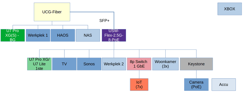

[Afbeelding] Ik denk dat deze layout logisch is voor nu.
Ik zie geen meerwaarde aan een 2.5G switch als de router geen 2.5G heeft, SFP kan je ook niet gebruiken.
Mijn zoon is onlangs verhuisd naar zijn eigen woning en ik heb daar een UCG Ultra en Lite 8 PoE in de meterkast geplaatst, ik had nog 2 AP's (U6 Pro en AC-lite) liggen dus deze hoefde ik niet aan te schaffen, en een USW-Flex voor in de TV-kast voor zijn Xbox, Sonos en Apple TV op aan te sluiten, gevoed door de PoE van Lite 8 PoE.
Wat wil / verwacht je van ons?
Zijn er dingen die ik over het hoofd zie? Is dit totale overkill of juist een hele matige setup? Is er hoop dat er een black friday aanbieding hier echt een deuk inslaat of verwachten we juist dat de prijs alleen maar omhoog blijft schieten de komende maanden?
Eigenlijk ben ik vooral een hele fancy netwerk setup aan het maken, maar is Unifi überhaupt wel de goede keus dan, of moet ik voor iets anders gaan?
Alvast ontzettend bedankt voor het meedenken O+
Ik zou dan ook voor de switch lite 8 poe gaan, deze komt met adapter. Scheelt ook de 2 poe adapters.

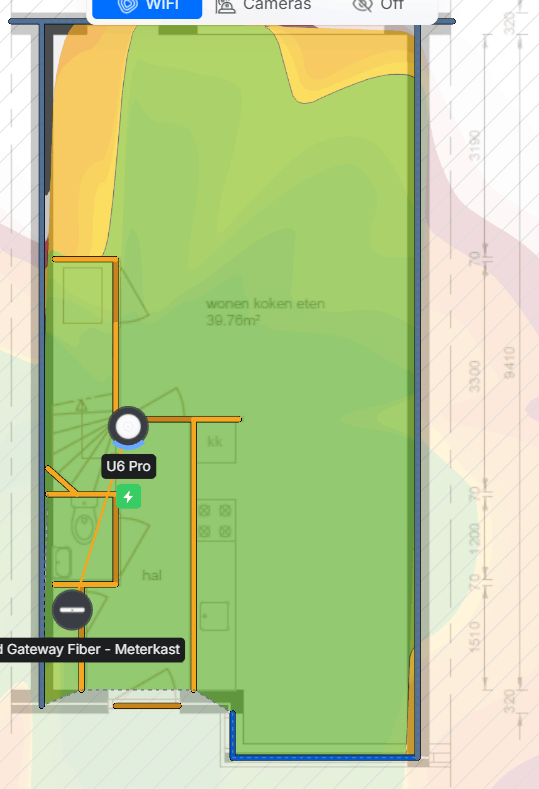

HI allemaal, ik heb een twijfel vraag tussen twee apparaten.
Ik heb momenteel nog de verouderde USG 3-P die ik tegenwoordig vaker moet resetten. Het apparaat is al een tijdje EOL dus misschien nu maar eens tijd voor vervanging.
Nu hebben we nog geen protect spul (geen camera's/deurbellen) maar willen daar in de toekomst wel naartoe. Ik twijfel daarom tussen de Cloud Gateway Max en de Fiber.
Voor die laatste, we hebben geen glasvezel en zitten bij Ziggo. Heeft de Fiber toegevoegde waarde voor ons? Momenteel zitten we qua snelheid nog onder de 1GBPS.

@martin484 de Max kan de maximale snelheden die Ziggo op dit moment biedt (2.2Gb/s down) prima aan. Er zal vast een moment komen dat Ziggo nog snellere abonnementen aanbiedt, waarbij de Max dat niet meer kan bijbenen. Of dat voor jou een probleem is (ben je op termijn überhaupt geinteresseerd in die snelheden?) kun je alleen zelf bepalen.
Verder heeft de fiber als voordeeltje dat hij PoE heeft en je er dus direct een accesspoint aan kunt hangen zonder power-injector of aparte switch met PoE. Dat verkleint het prijsverschil misschien in jouw situatie, als je een kleine setup hebt met een Fiber en een accesspoint vs. de Max en een power-injector of PoE switch en een accesspoint.
Bedankt voor je snelle antwoord @Gizz

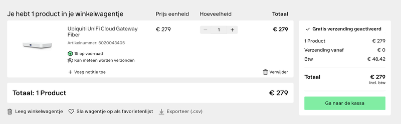

Ik ben wel geinteresseerd in hogere snelheden, maar of dat hoger zal zijn dan 2.2 Gb/s betwijfel ik eigenlijk. Voor nu zijn hogere snelheden nog niet nodig, maar heb ook kinderen die groter worden, misschien meer gaan gamen etc etc.
Als ik meer toekomstbestendig wil zijn is misschien de Fiber dan meer aan te raden? Zeker ook met het voordeeltje wat je noemt. En ik vind het prijsverschil tussen de twee ook gering...(prijsverschil is iets groter dan ik dacht)
Wat zou je aanbevelen, toch meteen nu voor de Fiber gaan? En zo ja, moet ik nog ergens rekening mee houden? Ik hoef bijvoorbeeld geen andere kabels te trekken? Ik heb nu overal CAT6 liggen.

martin484 schreef op donderdag 27 augustus 2026 @ 11:25:
Let daar dus wel bij op: mocht je direct een AP aan je router willen hangen dan is een Fiber zo'n €65 duurder dan de Max, want bij de Max moet je nog ~€25 extra uitgeven voor een 2.5G PoE-injector.
Voor €65 verschil zou ik waarschijnlijk zelf voor de Fiber gaan, want ik ben iemand die altijd voor de snelste abonnementen gaat :)
Maar je kunt ook gewoon een Max nemen en over een paar jaar upgraden naar iets anders als de Max niet meer voldoende is. Ubiquiti introduceert voor mijn gevoel soms aan de lopende band nieuwe modellen, dus tegen die tijd is er waarschijnlijk al een opvolger van de Fiber.
CAT6 is prima, dat doet gegarandeerd 10Gb/s tot 55 meter kabellengte.
  • martin484
  • Laatst online: 20-11 10:54
Gizz schreef op donderdag 27 augustus 2026 @ 13:22:
Thnx @Gizz Ik ben voor de Fiber gegaan. Besteld :-)
Bedankt voor je hulp!

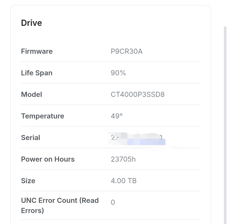

Wat betreft levensduur van de nvme is het wel te doen. Deze zit er nu bijna 3 jaar in met 2 HD camera's. Gekocht in de goede tijd, zeg maar.
Ik zou niet zo'n high end nvme kiezen, gewoon doorsnee ding doet het bij mij uitstekend.
Afbeeldingslocatie: https://tweakers.net/i/jUZvy2lwItQONQf2Tbs4CCxwmyY=/x800/filters:strip_icc():strip_exif()/f/image/NSKKWzXDvt6z9fRu5GCkOK23.jpg?f=fotoalbum_large

Mmmh ik las hier op het forum ergens dat het niet wenselijk is om de functie van een router en NVR in 1 apparaat te hebben en dat het wenselijker is om die te scheiden.
Ook heb ik 3x een G6 camera die 24/7 opnemen dus heb best wat opslagruimte nodig als ik richting de 2 weken terug wil kijken, dus dan heb ik volgens mij 4TB nodig en is 2TB niet afdoende. Dus met die formaten is ook een HDD wel een stuk prijs vriendelijker dan een SSD.
En ik maakte me nog zorgen over de levensduur van een SSD als die zo intensief en continu gebruikt wordt qua schrijven, dus leek een HDD me om die reden weer wenselijker.
Ik heb nog niets besteld dus sta er nog voor open om de boel om te gooien, maar vind het een lastig onderwerp omdat ik weinig kennis en ervaring heb.
  • Source90
  • Laatst online: 15:54
MvdD schreef op vrijdag 4 september 2026 @ 10:08:
Ik ben van een Dream Machine Pro met HDD naar een Dream Machine Pro Max (2x HDD en een ingebouwde SSD) gegaan en moet zeggen dat de app een stuk sneller beeld geeft op mijn mobiele apparaten als er bijvoorbeeld aangebeld wordt.
Dit was voorheen tergend langzaam en ik kreeg veelal pas de camera feed geladen als de persoon voor de deur al weg was :')
In de DMPM heb ik 2x de WD Purple Pro.
Voor de NAS heb ik wel SSDs (WD Red) genomen, die worden een stuk minder “beschreven” dan de Purple’s die continue opnemen (en enkele camera’s bij events).

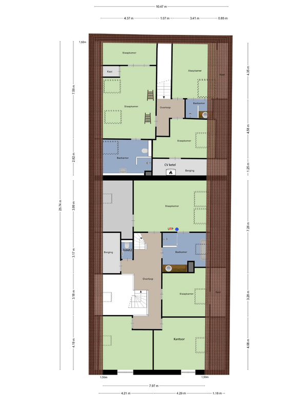

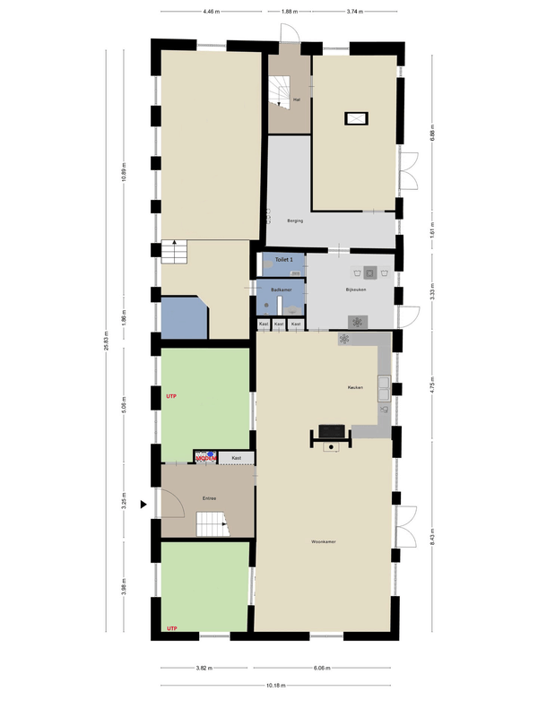

  • RogerSch
  • Laatst online: 20:07
Ik zoek een ....?
3 of 4 WiFi Access Points voor in het plafond
Deurbel advies
Buitencamera's advies
Wat is je budget?
voldoende
Heb je bepaalde voorkeuren?
Nu nog niet. Belangrijk is wel het stroomverbruik. Ik wil geen overbodige WiFi capaciteit hebben ten koste van veel stroomverbruik. Dekking is wel belangrijk.
Specificeer het systeem en de omgeving waarin je het product gaat gebruiken.
Ik ben nu een nieuw Houtskeletbouw woning aan het bouwen. Zie hieronder. Om een gevoel van afmetingen te krijgen, breedte huis is 14,2 meter, diepte 12,1 meter (binnenkant buitenmuren). Zal bewoond worden door twee personen en in het weekend nog twee kinderen (die zijn op kamers).
Afbeeldingslocatie: https://tweakers.net/i/4ZU3eCL1QPF3fv4hQXcR6-Qp7k4=/800x/filters:strip_icc():strip_exif()/f/image/Hw8KybBbgHVD7SvlD00uxfDi.jpg?f=fotoalbum_large
Afbeeldingslocatie: https://tweakers.net/i/M6vBflftoGR1nAykHgF8pALSMHE=/800x/filters:strip_icc():strip_exif()/f/image/3WlTEfpcEQV14mLQSdr1W7UF.jpg?f=fotoalbum_large
Afbeeldingslocatie: https://tweakers.net/i/6cb6jZql-4SJ9jrneh6pZ_lrd-8=/800x/filters:strip_icc():strip_exif()/f/image/8NrdXmkdPq6UVeobhd04l5EC.jpg?f=fotoalbum_large
Op 4 plaatsen heb ik WiFi Access point bedacht.
1] In de eetkamer rechts boven 2 twee stoeltjes,
2] Keuken boven de keukentafel
3] Overloop 1e etage (bij de tekst 17,12 m2)
4] Overloop 2e etage in het midden van de overloop
Op 4 plekken aan de buitenkant van de woning heb ik UTP op 2,2 meter hoogte voor, op termijn, camera's (POE gevoedt).
Apparatuur komt in de techniek ruimte (onder keuken).
Wat heb je zelf al bedacht?
Als modem router: Ubiquiti Cloud Gateway Max
Als switch gaat mijn voorkeur uit naar de Ubiquiti UniFi Switch Lite 16 PoE maar ik ben bang dat het powerbudget niet voldoende is. Alternatief is de Ubiquiti Flex 2.5G PoE maar daar moet ik nog een extra switch erbij zetten vanwege onvoldoende totaal aantal poorten en die wordt los gevoedt.
Voor de deurbel de Ubiquiti UniFi Doorbell Lite. Ik twijfel aan deze i.v.m. de bel zelf. Zit daar al een bel bij? Ik vind het geen probleem om een losse bel (Chime) erbij te kopen maar de Ubiquiti Chimes hebben slechte reviews (o.a. te zacht).
Voor namelijk advies voor 4 WiFi Access points want daar zie ik door de bomen het bos niet meer....
[ Voor 3% gewijzigd door RogerSch op 20-09-2026 07:24 ]
  • RogerSch
RogerSch schreef op zondag 20 september 2026 @ 07:21:
Ik zoek een ....?
Deurbel advies
Wat is je budget?
voldoende
Niemand een advies?
  • jack zomer
  • Registratie: Oktober 2020
Wat is voldoende budget?
Ik denk dat ik hier aan ubi apparaten inmiddels 4/5 of 6 k heb hangen en staan.
Dat zijn 11 cameras 5 ap. En de apparatuur om het te laten werken.
Dus wat wil je uit gegeven?
Wifi zou ik keuken en woonkamer (bij de tekst optie kolom)
Overloop maar dan meer Noord in de afbeelding.
En 2de overloop
Ik verwacht dat de standaard UFOs goed genoeg zullen werken.
[ Voor 61% gewijzigd door jack zomer op 26-09-2026 10:43 ]
  • RogerSch
jack zomer schreef op zaterdag 26 september 2026 @ 10:37:
En 2de overloop
Dank voor je reactie. Ik heb in de UniFi design manager de 3 plattegronden van de woning geupload en gekeken of met 4 stuks U7 lite er voldoende dekking is waar ik deze wilde plaatsen.
Op 2.4 GHz was de hele woning op alle plaatsen midden tot donkergroen en op 5 GHz maar op twee uithoeken licht geel. In de betreffende ruimte kan ik naderhand nog altijd In-Wall AP's plaatsen. Ik denk dat dan ga voor 4x U7 lite.
  • Source90
RogerSch schreef op zaterdag 26 september 2026 @ 15:36:
Is de planner tegenwoordig al berekend op Europese woningen? In Amerika zijn het gros van de huizen gipsplaten op een houten frame. Ytong blokken zoals hier veel gebruikt, kennen ze niet (in de planner). Of je moet overal bakstenen doen, al geeft dat ook een vertekend beeld.
  • RogerSch
Source90 schreef op zaterdag 26 september 2026 @ 15:54:
Lucky me dat wij een houtskeletbouw huis aan het bouwen zijn.

Ik zoek advies voor de setup van onze nieuwe woning.
I.v.m. een andere woning een upgrade van mijn huidige wifi setup (van wifi 5 > 7). Waarbij ik zoveel mogelijk via PoE kan voeden (muv de U7 Pro omdat een 24 PoE mij overkill liijkt).
Wat is je budget?
Beetje binnen het ‘normale’. Ik wil een goedwerkende, toekomstbestendige oplossing. Ergens tot 2000 – 2500 euro.
Mijn huidige access points zijn ook van Unify en draaien al zonder problemen voor 10+ jaar. Ik wil echter mijn netwerk beter beheren (met controller) en een apart IoT vlan introduceren. Ik wil graag alles onder 1 noemer/controller houden. De huidige Eufy camera's blijven achter in de oude woning (en dus ook het nadeel van opladen via USB).
Wonig, bouwjaar eind 19e eeuw. Totale oppervlakte 190m2. Geen last van directe buren. Op de kavel (van 4000m2) staat ook een schuur van 200m2. Ik wil (bij voorkeur) overal wifi hebben en een aantal camera’s plaatsen (2 op de woning en 3 op schuur).

Huis zonder beton is goed voor de WiFi dekking. Dat kan enorm schelen.
Hoe ga je de schuur aan het huis koppelen? Hoe ver is de afstand?
Mijn persoonlijke voorkeur is om koppelingen tussen losse gebouwen met glasvezel te realiseren. Dat kan ook mbv kant en klare kabels, SFP+ module in de switch aan beide kanten en klaar is Kees.
  • Minimalist1
  • Registratie: Juni 2026
Zonder iets van een plattegrond en een overzicht hoe je alles gaat verbinden is er weinig zinvols over te zeggen. Komt alles in een centrale ruimte uit dan is de meest eenvoudige optie 1 goede POE switch, anders zal je wat moeten opdelen.
Ik heb er zelf in mijn eigen situatie vaak geen enkel probleem mee om wat POE injectors voor de AP’s te gebruiken…. Vaak stukken goedkoper en flexibeler dan overal poe switches te gebruiken (zeker omdat er elke keer weer nieuwe standaards nodig lijken te zijn).
En een Gateway max zou ik niet meer doen, koop gelijk de fiber.
En waarom een LR, die voegen zelden echt wat toe omdat je ook met het zendvermogen van je clients te maken gaat krijgen.
[ Voor 9% gewijzigd door Minimalist1 op 06-10-2026 10:32 ]

rm84 schreef op dinsdag 6 oktober 2026 @ 09:17:
Ook de U7 Pro zul je via PoE moeten voeden, hij heeft geen losse ingang voor een voeding. Wel kun je natuurlijk met PoE-injectors werken.
