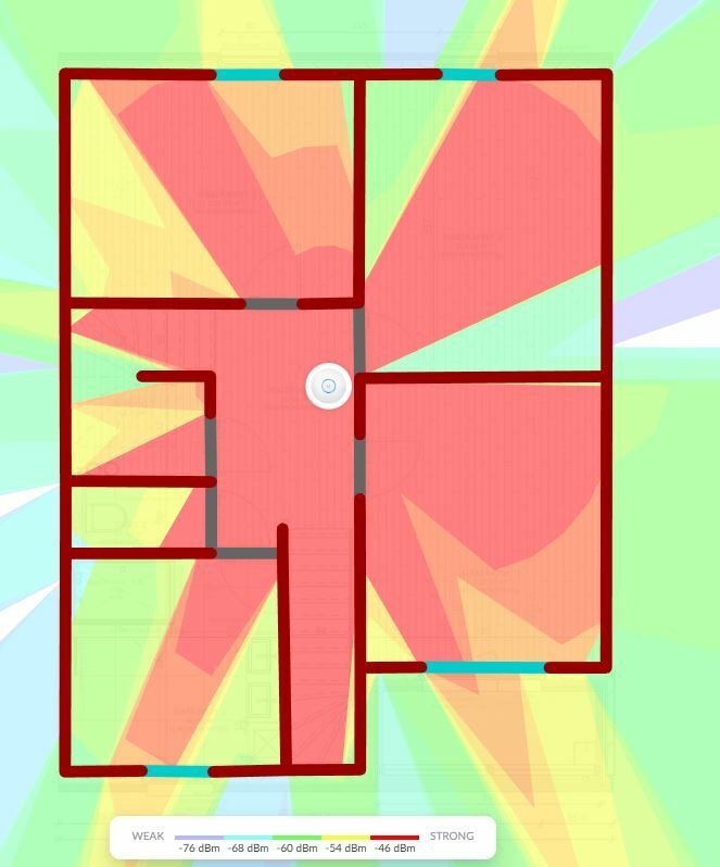

Onlangs verhuisd naar nieuwe woning alwaar ik mijn Unifi gebeuren opnieuw aan het inrichten ben. Voor de begane grond ben ik op zoek naar een nieuw AP, en twijfel ik tussen een NanoHD of een FlexHD.
Ben van plan de AP aan de buitenwand van de meterkast te plaatsen, zie rode stip:
Afbeeldingslocatie: https://tweakers.net/i/gQJTadTJhA1Phd5NyXkM7RIHYdo=/800x/filters:strip_exif()/f/image/gd8LgWNlN3WSZQjAYfc6Q8PC.png?f=fotoalbum_large
Iemand een idee wat de beste oplossing is van de 2 qua bereik en stabiliteit in deze situatie?

Heb met de Unifi Designer wat heatmaps gemaakt:
Hier is heatmap van de begane grond:

Ja iets te commercieel. Ik heb een setup met 2 AC Pros (1 op slaapkamer en 1 buiten bgg). Ik heb in design center ff quick and dirty beide AP's op de bgg geplaatst. Dat geeft onderstaande. In werkelijkheid zijn de 2.4Ghz dB waarden op bgg slechter (5-15Db) dan getoond maar is mijn ontvangst meer dan prima. Op mijn Iphone X haal ik zonder mankere 80/130 op de speedtest op plek waar de heatmap oranje/geel geeft, dus ca -50/-54 dB (ik meet -60dB met de AirPort Utility app - mooie app _/-\o_ ).
Muren zijn baksteen. Vloer is broodjes. Glas is HR++. Met de ene AP binnen doe ik het hele huis (3 verdiepingen 155m2). De AP buiten is oa. voor schuur omdat het HR++ glas de WIFI effectief tegenhoudt.
Afbeeldingslocatie: https://tweakers.net/i/Mjqqap0Tal-_YBSz1_kU98dwSOU=/full-fit-in/4000x4000/filters:no_upscale():fill(white):strip_exif()/f/image/tVEBklMtnv6pdAgNRkCdazFB.png?f=user_large
Edit: zelfs op de groene stukken is de ontvangst meer dan goed

  • Qinshi
  • Registratie: Juni 2016
  • Laatst online: 03-12-2025
Beste,
Op dit moment ben ik bezig met de bouw van een BEN woning, EPC <10. Dit betekend veel gewapend beton, veel isolatie en dikke muren. Omdat dit in een woonwijk gebeurd, zullen er ook veel andere wifi netwerken zijn in de buurt.
Ik zou graag een performant, goed werkend wifi netwerk hebben waar ik de volledige controle over heb.
Hieronder is mijn voorstel, graag had ik van jullie suggesties/meningen gehad hoe dit te verbeteren.
Misschien gebruik ik de verkeerde materialen te samen?
Is mijn configuratie niet goed?
Wifi dekking:
Afbeeldingslocatie: https://tweakers.net/i/7pZTLd0nE4fK9zBdm_eDc0TSXbo=/x800/filters:strip_icc():strip_exif()/f/image/WPk5FdsYSZPjGRVAqNjYiWll.jpg?f=fotoalbum_large
Afbeeldingslocatie: https://tweakers.net/i/NjxDtC0VYaCYhyzXLgUuUsSqwgU=/full-fit-in/4920x3264/filters:max_bytes(3145728):no_upscale():strip_icc():fill(white):strip_exif()/f/image/YqwsMXqG6SqYgvavR4zfHg2s.jpg?f=user_large
Afbeeldingslocatie: https://tweakers.net/i/Anwxiop_-fCuUmGKXexqdt65c3w=/x800/filters:strip_icc():strip_exif()/f/image/NT3iAMJT0w6TCe40to6SDMZN.jpg?f=fotoalbum_large
Details:
Iedere kamer/hal/zolder heeft minstens één of meerdere ethernet connecties.
Dus ik kan in iedere kamer m'n apparatuur bevestigen aan een ethernetkabel.
Het wifi netwerk word belast door 1 persoon.
Materiaal:
Afbeeldingslocatie: https://tweakers.net/i/bOD6BXwP3gAeSgVpHvBkI7sfg8Y=/800x/filters:strip_icc():strip_exif()/f/image/FRZrCaf9YLGK42logFrSY24W.jpg?f=fotoalbum_large
Ik heb vooral twijfel over de switch die ik moet plaatsen. Volgens mij kan die goedkoper?
Bedankt voor jullie mening.
PS: In welke mate is dit 'overkill' 8)7 ?

Ik heb met Unifi Design Center al lopen spelen, en kom dan hierop uit.
Begane grond:
Afbeeldingslocatie: https://tweakers.net/i/BPwjd9jy3NwYoJ5QGw_M7B8YgtI=/full-fit-in/4920x3264/filters:max_bytes(3145728):no_upscale():strip_icc():fill(white):strip_exif()/f/image/tiKTWXgQ7iL2Ab6bv5dFH772.jpg?f=user_large
1 verdieping:
Afbeeldingslocatie: https://tweakers.net/i/Ztdnr4c-dI0SxahCkrP3e7ZfoxE=/x800/filters:strip_icc():strip_exif()/f/image/1xAoYLAWzGxErTbfL0BISENq.jpg?f=fotoalbum_large
2e verdieping:
Afbeeldingslocatie: https://tweakers.net/i/OQ2luoLk5nMVrV-gTU2BDFgV7is=/full-fit-in/4920x3264/filters:max_bytes(3145728):no_upscale():strip_icc():fill(white):strip_exif()/f/image/m0k9zox4ADscs1NcLf3pJ0Bg.jpg?f=user_large
Wat is je budget?
Tussen 0 en 1000 euro.
Wat wil / verwacht je van ons?
Ik zit nog met een paar vragen:
1. Is dit een logische set van producten om te kopen?
2. Zou ik voor de Switch gelijk voor een (managed) Ubiquiti model moeten gaan, of voldoet een unmanaged model van bijv. TP-Link ook prima? Voor zover ik kan inschatten heb ik het geen managed functionaliteiten nodig van de switch.
3. 4 poorts POE lijkt voldoende. Ik heb slechts 3 POE poortjes nodig. Mocht er in de toekomst een AP bij moeten komen, dan heb ik nog een poortje vrij, of schat ik dit iets te positief in?
Hulp/advies wordt enorm gewaardeerd!

Op https://design.ui.com kan je de tekeningen uploaden en wat spelen met muren en accespoints.
Afbeeldingslocatie: https://tweakers.net/i/9jxjdhbI-lX8BTQDuaQgLcCts3s=/800x/filters:strip_exif()/f/image/tisZQCQmCceb4hJEzOZgRFiQ.png?f=fotoalbum_large
Enige nadeel is dat ze in Amerika nauwelijks (of niet?) cellenbetonblokken/YTONG gebruiken, wat in Nederland vaak voor binnenmuren wordt gebruikt. Je zou alles op beton/concrete kunnen zetten, dat dempt dan meer dan in de werkelijkheid.
Kon ook niet helemaal opmaken wat ramen/binnenmuren/buitenmuren zijn op jouw eerste plattegrond.
Grote kans dat je met 2 accespoints beneden en 1 boven (en nog 1 in de tuin) een heel eind komt. Ik heb zelf een U6 Mesh die 130m² beslaat zonder enige problemen. Achterin de tuin ook prima bereik (Shelly over WIFI heeft ook prima bereik in de berging achterin de tuin, 13,5x9,5 m).
Als de binnenmuren in het middelste gedeelte ook beton/steen zijn, heb je er wellicht drie nodig. Die 170m², slaat dat op de binnenruimte of is dat incl. carport?

Mijn schoonouders hebben een nieuw appartement gekocht en we zouden graag een Ubiquiti access point op willen hangen. Het zijn geen hele intensieve internetgebruikers. Verder dan een beetje browsen op de telefoon/computer komen ze niet. Wat is een goede koop als we voor de komende jaren klaar willen zijn? Heeft het zin een long-range AP te kopen?
De plattegrond van het appartement, het AP komt aan het plafond bij het rode kruis te hangen:
Afbeeldingslocatie: https://tweakers.net/i/3PT3GYRdSupJVAP83A1fCTPwHJA=/fit-in/4000x4000/filters:no_upscale():strip_exif()/f/image/aJmH6sk3CNh2ye3sQHIdTECO.png?f=user_large
