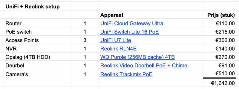

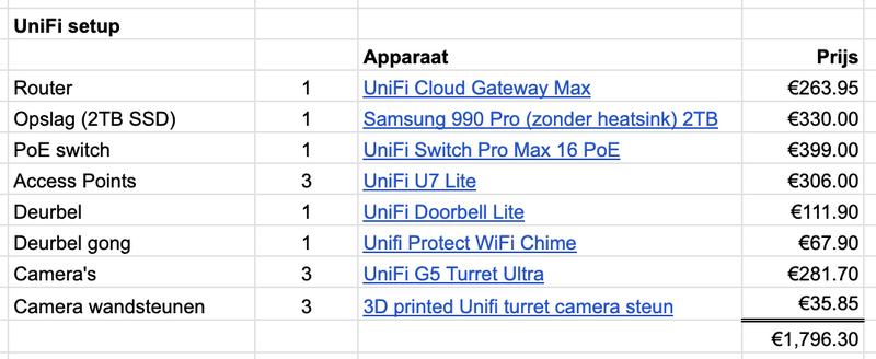

  1. UniFi met Cloud Gateway Max die routing + NVR doet
  2. UniFi met een losse NVR
  3. UniFi voor netwerk + Reolink camera's

  1. Ik zou graag algemene feedback willen op bovenstaande setup.
  2. Moet ik mij zorgen maken om alle hardware in de meterkast te plaatsen qua temperatuur? Hij is bovengemiddeld groot (115x35x260).
  3. Is het terecht dat ik me wat zorgen over de levensduur van de exclusieve SSD opslag in deze setup? Met de huidige prijzen is het niet leuk om binnen 3-5 jaar weer de SSD te moeten vervangen. Maar aangezien ik alles in de meterkast wil plaatsen, is dit wel weer een fijne setup qua verbruik, warmte en geluid.
  4. Als iemand iets zinnigs te zeggen heeft over m'n Reolink overwegingen dan zijn die ook welkom.

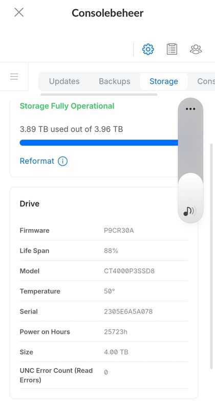

Wat betreft levensduur van de nvme is het wel te doen. Deze zit er nu bijna 3 jaar in met 2 HD camera's. Gekocht in de goede tijd, zeg maar.
Ik zou niet zo'n high end nvme kiezen, gewoon doorsnee ding doet het bij mij uitstekend.
Afbeeldingslocatie: https://tweakers.net/i/jUZvy2lwItQONQf2Tbs4CCxwmyY=/x800/filters:strip_icc():strip_exif()/f/image/NSKKWzXDvt6z9fRu5GCkOK23.jpg?f=fotoalbum_large

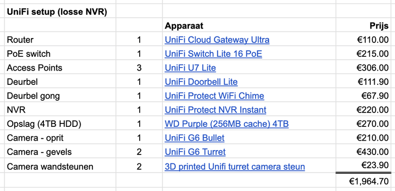

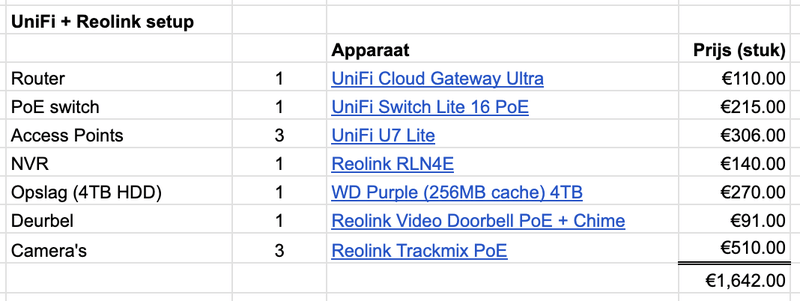

Ik heb even een extra setup toegevoegd met een losse Protect NVR Instant. Hiermee zijn de zorgen weggenomen van 1 apparaat dat zowel de routing als NVR doet en tevens over de levensduur van de M.2 SSD.

Ook heb ik 3x een G6 camera die 24/7 opnemen dus heb best wat opslagruimte nodig als ik richting de 2 weken terug wil kijken, dus dan heb ik volgens mij 4TB nodig en is 2TB niet afdoende. Dus met die formaten is ook een HDD wel een stuk prijs vriendelijker dan een SSD.
En ik maakte me nog zorgen over de levensduur van een SSD als die zo intensief en continu gebruikt wordt qua schrijven, dus leek een HDD me om die reden weer wenselijker.

Ik ben van een Dream Machine Pro met HDD naar een Dream Machine Pro Max (2x HDD en een ingebouwde SSD) gegaan en moet zeggen dat de app een stuk sneller beeld geeft op mijn mobiele apparaten als er bijvoorbeeld aangebeld wordt.
Dit was voorheen tergend langzaam en ik kreeg veelal pas de camera feed geladen als de persoon voor de deur al weg was :')
In de DMPM heb ik 2x de WD Purple Pro.
Voor de NAS heb ik wel SSDs (WD Red) genomen, die worden een stuk minder “beschreven” dan de Purple’s die continue opnemen (en enkele camera’s bij events).
