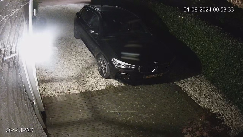

Ik heb een UDM Pro, USW 16 POE, 2x AC-Pro en een U6 Ultra en nog 2x USW-Lite-8 switches.
Nu heb ik 3x DAHUA Camera's met een Dahua NVR. De NVR heb ik al vervangen door gebruik te maken van de Synology surveillance, dat werkt opzich wel aardig. Maar de nachtelijke kwaliteit van de camera's en de moeilijkheid van instelling van de Dahua (de webinterface doet het amper, geen update niks). Dit doet mij er toe overwegen om ook de camera's over te zetten naar Ubiquiti.
Voor de voordeur / oprit, een AI Pro vanwege de betere nachtzicht.
en in de tuin 2x G5 Turret.
Bij de oprit staat s nachts een lamp aan de gevel te branden die nu een mega glare oplevert en daardoor de beelden vaak niet bruikbaar zijn. Op de oprit staan 2 auto's en in de wijk worden regelmatig auto's opengebroken dus dit is een belangrijk view point.
Iemand hier ervaring mee met een van de Ubiquiti camera's met het wegwerken van Glare?
Voorbeeld een snapshot van huidige camera, of moet ik niet heel veel meer verwachten van bovengenoemde camera’s?
Afbeeldingslocatie: https://tweakers.net/i/fcKHhCtgiVYbqa8ZT_p6cu8dwhI=/800x/filters:strip_icc():strip_exif()/f/image/gM2J3iohe7I0D7bmP8VcvpId.jpg?f=fotoalbum_large
