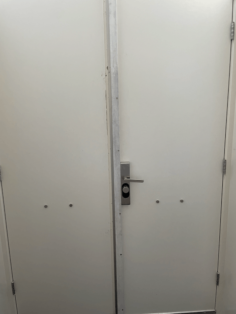

Beste Tweakers,
Al geruime tijd ben ik een lurker op Tweakers. Mijn gehele huis hangt vol met domotica en sinds een jaar ook een Ajax systeem na een overstap van een traditioneel alarm systeem via Chubb.
Het systeem werkt perfect en sluit aan bij mijn behoefte om op afstand bijvoorbeeld uit te kunnen schakelen voor de poetshulp (icm Loqed).
Ik heb echter te maken met naar mijn zin te veel valse alarmen. Het draagvlak bij vrienden/buren om noodcontact te zijn is dus ook sterk afgenomen.

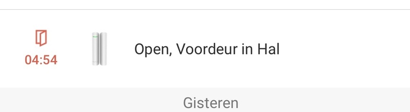

Deze ochtend om 4.54 uur werd ik geconfronteerd met een alarm op de voordeur. Aangezien er ook een motion detector bij de voordeur hangt en deze geen alarm melding gaf wist ik al snel dat het loos alarm was. Via de Nest camera heb ik kunnen constateren (ik was niet thuis) dat er geen externe factoren waren zoals slecht weer of een bepaalde trilling van een persoon die op de deur geslagen heeft. Inmiddels is er iemand fysiek gaan kijken en tot mijn grote frustratie is er (gelukkig) sprake van vals alarm. De sensor en de magneet zitten koud tegen elkaar aan en is gemonteerd conform de richtlijnen.
Ik ben boos en teleurgesteld omdat dit soort foutmeldingen mij doen twijfelen aan de integriteit van het systeem.
Eerder heb ik hetzelfde probleem gehad met een andere deursensor. Deze is vervangen maar blijft hetzelfde probleem geven. De leverancier heeft de sensor op locatie vervangen en herplaatst. Ondanks dat ze koud tegen elkaar aanzitten kan deze zone niet geactiveerd worden omdat de deur open staat. Ook heeft de Ajax rookmelder eerder vals alarm gegeven, ondanks deze in de hal hangt en regelmatig “ontstoft” werd.
Heeft iemand wellicht soortgelijke ervaringen met het Ajax systeem of heb ik gewoon pech?

De foto is niet geheel duidelijk, het lijkt alsof je de sensor op de deur hebt gemonteerd en de magneet op je deurpost. Dat hoort niet zo te zijn, heb je daar een specifieke reden voor?
Uit je verhaal maak ik ook op dat je ook een Motion Protect hebt, draait die standaard mee als je het alarm erop zet? In mijn ervaringen heb ik ook wel eens problemen gehad met een door Protect, die werd toen kosten loos vervangen. Is het een idee om alleen de Motion Protect in te schakelen ipv de door Protect die het probleem geeft?

Huub- schreef op zondag 30 april 2023 @ 10:23:
Afbeeldingslocatie: https://tweakers.net/i/u0DENPpyS4311Rclb-soa6sjlw8=/full-fit-in/4000x4000/filters:no_upscale():fill(white):strip_exif()/f/image/YfdkK963ItlrKOBR1q4iXcdt.png?f=user_large
Het is een dubbele deur, waarvan de rechterzijde enkel open gaat. In de instructie staat dat de magneet rechts van de deur gemonteerd moet worden. De magneet heb ik echter wel een kwartslag moeten draaien vanwege een recent geplaatste tochtstrip.
Enkel de motion protect is inderdaad voldoende. Alleen ik heb meerdere Door Protect sensoren, om deze nu allemaal te vervangen door motion protect lijkt mij ook weer niet de bedoeling.

@TVDL911 De problemen die ik had zijn opgelost door de DoorProtect te vervangen. Je kan eventueel ook de sensor aan de muur vastmaken en dan verbinden via een externe (bedrade) sensor. Mijn ervaring is dat als je er opeens problemen mee krijgt dat je beter de sensor kan vervangen, in jou geval hoef je geen nieuwe te plaatsen als ook nog een Motion Protect hebt…

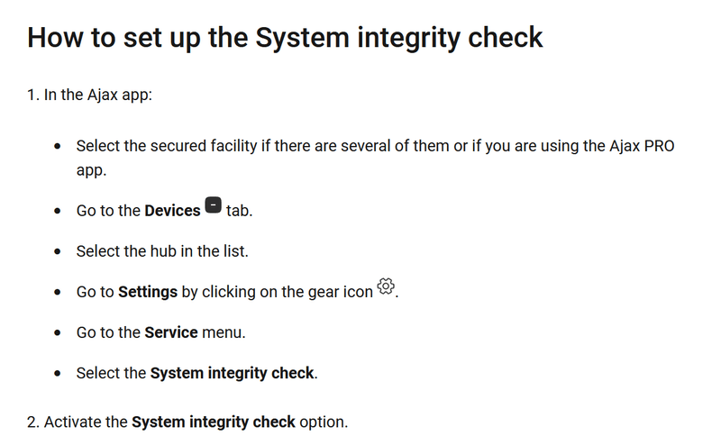

Dat hij wit blijft geeft aan dat de hub nog niet door heeft dat de verbinding weg is. Of het nog niet als zodanig beschouwd.
In de instellingen onder service > serververbinding kun ook zien en instellen hoeveel tijd dat moet kosten. Bij mij staat het bijvoorbeeld op 5 minuten vertraging, en een pollinginterval van 1 minuut. Dit is de standaard, dus dat zal bij jou ook zo zijn.
Als je je router/switch (waar je alarm dan ook op zit) uit zou zetten, dan gaat dat sneller. Want dan ziet je hub dat er geen verbinding meer is op de aangesloten netwerkkabel. Maar dat ben je niet aan het testen natuurlijk.

Als toevoeging: Die fouten krijg je alleen als je de 'integriteitscontrole van het systeem' hebt ingeschakeld.

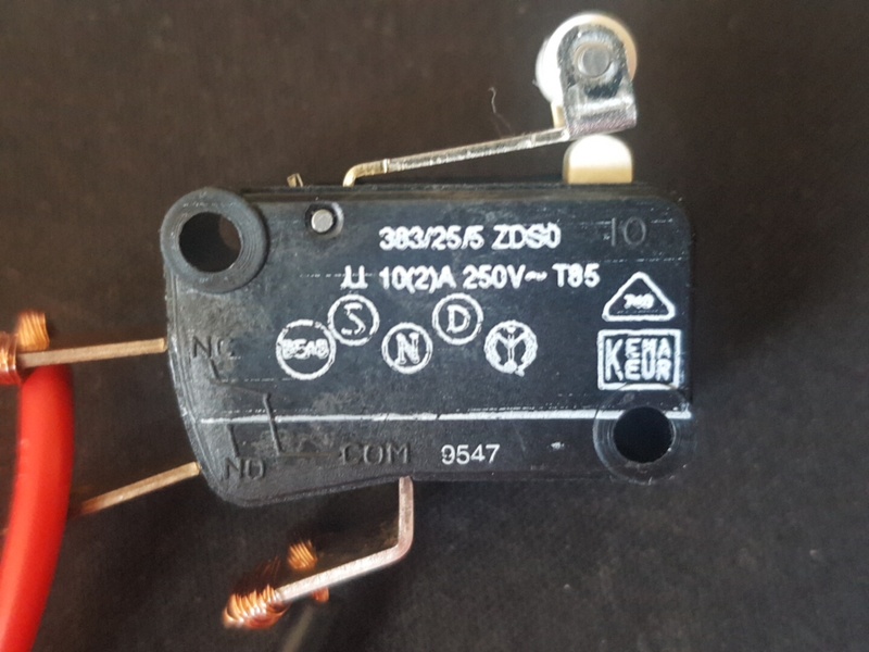

Goedemiddag,
Kunnen jullie helpen hoe een deurcontact van de oude installtie kan worden vervangen door een Ajax oplossing.
Het gaat om een deur die nu is beveiligd met een switch contact in het deurkozijn. Zie foto.
Dit deurcontact dient ervoor dat het alarm niet kan worden ingeschakeld (tenzij met overbrugging) als de deur niet met de sleutel opslot is gedraaid.
Is het mogelijk om hetzelfde effect te creëren met de Ajax Transmitter Module?

Heb je toevallig een multimeter om de exacte functie van de draden te controleren?
Ik neem aan dat het een simpele (micro) switch is, die bruin aan blauw verbind als de deur op slot is.
PTR-AK550 is de naam van de zwarte connector die gebruikt is op deze PCB, dat zegt verder niks.
In principe is dit simpel te vervangen (als het klopt wat ik aanneem). Je zou dan de zwarte en blauwe draad gewoon aan een NO contact op de Ajax module kunnen koppelen.
Je zou ook gewoon een standaard AJAX deur-sensor kunnen gebruiken, en dan het externe contact daarvan gebruiken.
Als je 'system integrety check' inschakelt geeft het systeem een melding als je het alarm probeert in te schakelen als er een sensor open is.
Je kan dit overriden (nogmaals alarm activeren) of je kan instellen dat dit helemaal niet mogelijk is.

Goedemiddag dragonhaertt,
Bedankt voor je reactie.
Nee ik heb geen multimeter bij de hand om te meten.
De micro switch detecteert of de deur op slot is gedraaid.
Inschakelen deur niet op slot:
Bij inschakelen geeft het huidge alarmsysteem een melding en piepjes op bedieningspaneel dat deze zone openstaat
Uitschakelen deur wel op slot:
Bij binnenkomst via deze deur gaat het huidge alarmsysteem piepen (een delay) om het alarmsysteem uit te schakelen binnen de daarvoor gestelde tijd.

Misschien kan je aangeven waar je ongeveer woont? Mogelijk dat er een tweaker in de buurt woont die je wel wil helpen.
Anders kan je een installateur naar laten kijken.
Het lijkt me makkelijk te implementeren met een standaard AJAX doorprotect (extern contact)
AJAX kan ook aangeven dat er een zone openstaat bij inschakelen (zoals ik hierboven heb beschreven)
Dit is ook in te stellen bij AJAX

Misschien dat het mij zelf lukt met jouw hulp. Het zijn tenslotte maar 3 draden die van de micor switch komen. Waarvan alleen blauw en bruin nu worden gebruikt.
Afbeeldingslocatie: https://tweakers.net/i/O74Asyw9dcgAOp7YEwUUXdDGONw=/x800/filters:strip_icc():strip_exif()/f/image/5rSjDuKcI6mZZOzwgC4EA1NY.jpg?f=fotoalbum_large
Kan je aangeven welke draden van het "oude" externe contact (micro switch) naar het Ajax product moet gaan.
Ajax DoorProtect Plus
of

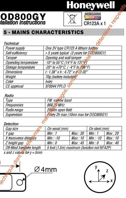

@twist_tweak wat is het merk & type van het oude apparaat?
  • twist_tweak
  • Registratie: December 2020
  • Laatst online: 19-11 13:41
Goedenavond Huub,
Het is van Honeywell (zie ook foto)
DOD800HF-B
080402 8863A0C
02520AE61
Afbeeldingslocatie: https://tweakers.net/i/0BfxuaeHtkqhgukWqjTFaucAPXI=/800x/filters:strip_icc():strip_exif()/f/image/FmWzezZgVAo5GBo1jRFQeza6.jpg?f=fotoalbum_large
  • Huub-
  • Laatst online: 17-11 08:12
Ik kan helaas geen manual vinden, ik zou eerst op alarm proberen en kijken wat het doe als je deur open en dicht doet

Huub- schreef op vrijdag 9 juni 2023 @ 20:25:
Ik kan helaas geen manual vinden.
Weet niet hoe goed je Frans is maar dit is wat ik tot nu toe heb kunnen vinden.
https://www.absolu-alarme...Y_NOTICE-INSTALLATION.pdf
[ Voor 15% gewijzigd door twist_tweak op 09-06-2023 20:58 ]
  • twist_tweak
Als ik het goed lees staat de jumper ingesteld op Extern Contact. Zie foto.
Afbeeldingslocatie: https://tweakers.net/i/mDg_m4Qibz982toHcyO24wVWxW8=/800x/filters:strip_icc():strip_exif()/f/image/7Uf6qlcFCZyr8qA2f6oSKFvi.jpg?f=fotoalbum_large
  • Antonio di
  • Registratie: November 2016
  • Laatst online: 00:28
Antonio di
a mi me dijeron que si
twist_tweak schreef op vrijdag 9 juni 2023 @ 20:43:
Maakt het niet uit welke draad op een bepaalde terminal wordt verbonden?
Bedoel je op onderstaande wijze?
Ik ken de genoemde HONEYWELL niet.
Volgens mij is van belang goed te weten/begrijpen wat precies NC, NO & "Potentiaal vrije uitgang/contacten" zijn/is. Een multimeter kost niet veel en is zoals al eerder gezegd/opgemerkt ook erg handig in dit geval.
Dat bestuderen (en eventueel meten) in samenhang met de Ajax transmitter en de Honeywell zou een goed aansluitschema moeten opleveren.
Profesión: Viviendo lo que surja en mi camino y disfrutando de la vida.
  • Huub-
twist_tweak schreef op vrijdag 9 juni 2023 @ 20:57:
Dit document had ook gezien, staat er ook wel in het Engels (rechterzijde). Vlgs mij heb jij een ander type op basis van een interne switch ipv een magneet.
[ Voor 8% gewijzigd door Huub- op 09-06-2023 23:22 ]
twist_tweak schreef op vrijdag 9 juni 2023 @ 21:19:
Volgens mij staat je jumper wel goed. Multimeter is inderdaad het makkelijkst maar je zou het ook gewoon kunnen proberen en uitlezen binnen Ajax. Eventueel kleuren omdraaien…
  • Huub-
Goedkoopste en makkelijkste oplossing is een doorprotect nemen :)

  • twist_tweak
Goedemorgen,
Op het moment dat het oude apparaat weg is blijft alleen de micro switch (met bedrading) die al in het slot gemonteerd zit over.
Met andere woorden doet het er eigenlijk nog toe hoe het oude apparaat functioneerde om met de micro switch hetzelfde beoogde effect te creëren met Ajax apparatuur? Zo ja dan zal ik zodirect een Multimeter kopen (advies voor merkt/type?).
Beide Ajax producten (Transmitter Module en DoorProtect Plus) heb ik aangeschaft. De Transmitter voor deze oplossing en meerdere DoorProtect Plus detectoren voor andere ramen en deuren. Dat deze oplossing ook te realiseren is met de DoorProtect Plus wist ik niet.
De tip dat het met de DoorProtect Plus detector de makkelijkste oplossing lijkt mij een goed uitgangspunt om te kijken of het daarmee lukt. Zo ja dan zal het hoogst waarschijnlijk ook met de Transmitter moeten werken.
Bij de DoorProtect Plus zit een kabeltje dat op de connector op de achterzijde past. Is het de bedoeling dat de uiteindes van het meegeleverde kabeltje worden verbonden met de blauwe en bruine draden van de micro switch in de deur? Is dat alles?
  • Huub-
twist_tweak schreef op zaterdag 10 juni 2023 @ 09:33:
Zo zou ik beginnen, ik heb die externe kabel ook op een paar DoorProtects in gebruik. Ik sluit het aan op een extern mangneet contact. Bij jou is het in de deur en is het een soort schakelaar, weet niet of dat hetzelfde is. Je kunt het wel zonder probleem proberen. Kleine kabeltje doorverbinden, en settings in DoorProtect juist zetten.
Afbeeldingslocatie: https://tweakers.net/i/s__x3acnZuO_l1F9aI33JATAA_Y=/800x/filters:strip_icc():strip_exif()/f/image/r1RKkpesivr8WHkFvN65UtEN.jpg?f=fotoalbum_large
Afbeeldingslocatie: https://tweakers.net/i/qhF7qeEPCxXv9c_UCvbsO49S10Q=/x800/filters:strip_icc():strip_exif()/f/image/beYhaQmWyg9V9jLjw4h2QSSi.jpg?f=fotoalbum_large
Afbeeldingslocatie: https://tweakers.net/i/2dDam1uBd5SDHyof3bwQNr2z4SI=/800x/filters:strip_icc():strip_exif()/f/image/coeG2KGjBN0YAYL484q8LdaH.jpg?f=fotoalbum_large
[ Voor 26% gewijzigd door Huub- op 10-06-2023 11:32 ]

Afbeeldingslocatie: https://tweakers.net/i/x5_rOw7-8c4x9hSDqbydp-Cq-HE=/800x/filters:strip_icc():strip_exif()/f/image/WpmbEzTVqU0KGrPmAR0Z8oS8.jpg?f=fotoalbum_large
Vervolgens ben ik aan de slag gegaan om het werkend te krijgen met de Door Protect Plus dit is volgens Ajax ook een goede optie. Omdat het ook daarmee maar niet wou lukken kwam de twijfel of het misschien aan de reeds gemonteerde microswitch kon liggen.
Om dat uit te sluiten heb ik een nieuwe microswitch gekocht zodat ik de hele setup los van het bestaande deurcontact kan testen.
Afbeeldingslocatie: https://tweakers.net/i/K8EvtyTDwUS7K9Sc60tPQiScZL8=/800x/filters:strip_icc():strip_exif()/f/image/Bm435fL40vseeY7GupVLsWIv.jpg?f=fotoalbum_large
Wat ik ook probeer en hoe ik het ook aansluit het lukt niet om het werkend te krijgen. Het systeem blijft de volgende waarschuwing geven ongeacht of de microswitch is in of uit gedrukt.
Attention!
External contact is open, "naam contact"
Come back and fix it or arm anyway?
Het kan niet zo zijn dat bij mij of twee Ajax producten defect zijn of twee microswitches defect zijn. Het lijkt er sterk op dat het simpel weg niet valt te realiseren met Ajax Systems.
Het zou heel mooi zijn als jullie nog suggesties hebben hoe dit wel werkend te krijgen.

@twist_tweak jammer dat het tot nu toe nog niet is gelukt. Met de DoorProtect extern contact en NC zou het moeten kunnen werken. Waar heb je die Micro switch gecko en welk type?
Ben geneigd om het zelf ook te testen :)

Dit zou toch echt moeten werken, met het externe contact van de DoorProtect en de NO + com contacten van de microswitch.
Als test kan je natuurlijk het externe contact van de DoorProtect gewoon kortsluiten met een draadje, dan zou het sowieso moeten werken.

twist_tweak schreef op woensdag 21 juni 2023 @ 22:25:
Goedemorgen,
Het is helaas nog niet gelukt. Ook met de hulp van Ajax niet.
In eerste instantie blijven zij verwijzen naar deze link https://support.ajax.syst...o-create-door-lock-alarm/ .
Het is nu zover dat men bij Ajax vermoedt dat de Module stuk is en dat ik deze onder garantie moet claimen bij de leverancier.
Eerst heb ik het geprobeerd met de Ajax Transmitter op te lossen. Deze geeft de volgende problemen:
Transmitter Module is giving false lid is open notifications
Without touching the Transmitter or wires it changes from lid is open to lid is closed and vice versa
With Hub Settings >> Service >> System Integrity Check >> Everything is activated
On arming when the door is not locked with the key the Ajax App doesn’t give a notification warning with a popup attention (buttons: I will check OR Arm) and also the siren doesn’t beep 3x quickly.
When the system is armed and the door is unlocked with the key sometimes the system doesn’t respond while it should give a delay reaction.
Attention!
Is simpel op te lossen. Bij de instellingen van dat ding moet je “Detector power supply” op altijd aan zetten dan werkt hij wel ook al zit er alleen een contact op.
