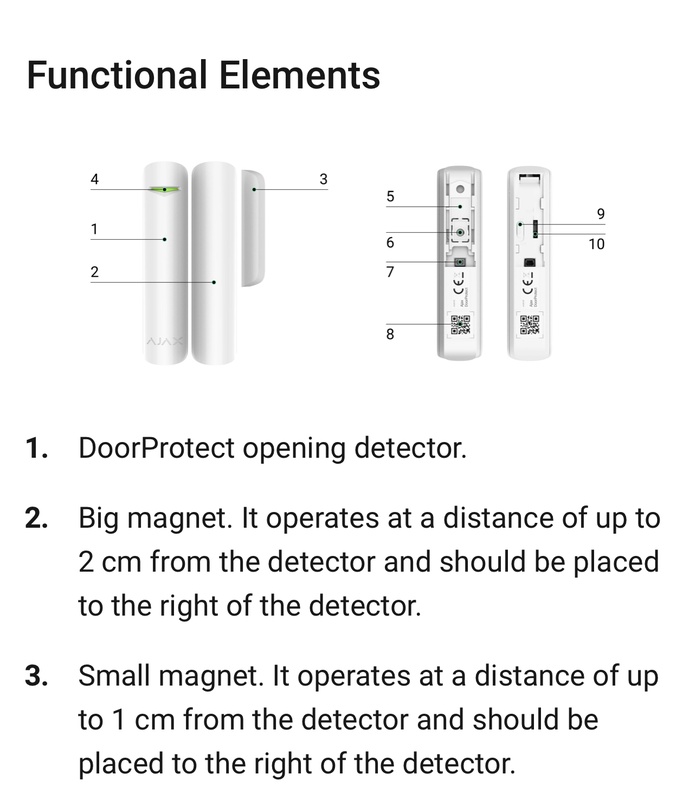

Heb je op de schuif pui het kleine magneetje gebruikt? Bij het gebruik van de kleine magneet mag de afstand niet meer dan 1CM zijn, bij de grote heb je meer marge…
Afbeeldingslocatie: https://tweakers.net/i/Zl5i5FoR22Fv4xox0bRWQ5eZZ6w=/x800/filters:strip_icc():strip_exif()/f/image/NR39nqRwUO6FEWxo7zN9wEdZ.jpg?f=fotoalbum_large

Ik kan niet vaststellen hoe de acceleratiemeter van de Ajax doorprotect plus sensor precies werkt.
Gezien de prijs en de documentatie van de sensor zou je denken dat het schok/vibratie/tilt voor accelaratiemeter zijn en Reed-contact voor open dicht vaststelling. De laatste "triggert" de de eerste.
Ajax beschrijft het in het Engels als volgt:
DoorProtect Plus consists of the detector with a sealed contact reed relay, and a constant magnet (dat is een klassiek open/dicht contact). The detector is equipped with two magnets – small and big, with the magnet operation ranges of 1 and 2 cm accordingly. The detector is attached to a moving wing or sliding part and the magnet – to a frame. If the sealed contact reed relay is within the coverage area of the magnetic field, it closes the circuit – the detector is closed. The opening of the wing distances the magnet from the sealed contact reed relay, resulting in the circuit opening, and the detector records opening.
The detector may be positioned horizontally. If there is no need to detect opening with the sealed contact reed relay, please use only an electronics unit (without magnets) and disable the magnetic sensor in the settings.
Het lijkt wel of het Reedcontact glijdt over een stangetje en dat die daardoor op "Dicht" blijft t.o.v. de magneet, als een raam een beetje geopend is. Kan het reed-contact niet verder glijden en het raam gaat verder open, dan wordt de stand "Open" van het reed-contact. Maar hoe dit dan met de tril/vibratie/tilt werkt is mij onduidelijk!
Het punt is dat de snelheid (accelaratie) normaal wordt afgeleid van Schok/Vibratie/tilt (er wordt geen 'toerental" gemeten). Zo te zien speelt bij Ajax de "grote magneet" hierbij ook een rol met een "bewegende vleugel waarop het reeddcontact bevestigd zou zijn !!??
Bij de 'normale acceleratiemeters" treed er na een bepaalde tijd afwijking op en dient een sensor opnieuw gekalibreerd te worden.
Ik ben er geen specialist in. Bij een van mijn vorige werkgever werden bepaalde type (de goedkopere) accelaratiemeter gewoon standaard naar 2-3 jaar vervangen. Andere (dure) kom je kalibreren.
Miischien is er een acceleratiemeter specialist op Tweakers die hier is kan in duiken.
Foto's van de binnenkant van de Doorprotect Plus zouden ook helpen.
Helemaal als eentje die toch stuk, eventueel verder opgebroken kan worden voor de analyse en foto's.

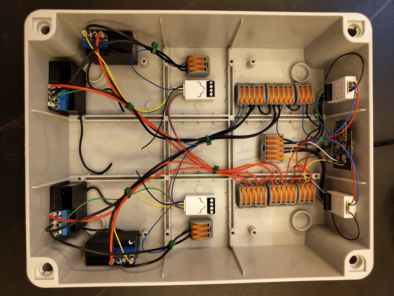

Crosspost vanuit het Homey topic for visibility. Ben een tevreden Homey en AJAX gebruiker, maar heb het altijd doodzonde gevonden dat die twee niet met elkaar praten. Heb ze vandaag met wat knutselwerk toch aan elkaar gekregen - beide kanten op. Outline:
  • AJAX -> Homey middels 4x AJAX relays en 2x Fibaro smartimplant. De AJAX relays worden geschakeld obv staat van het systeem. Heb nu: (1) inbraakalarn, (2) brandalarm, (3) partial armed, (4) fully armed. De SmartImplants lezen de relays uit (open/gesloten) en maken dit kenbaar aan Homey
  • Homey -> AJAX middels 1x AJAX SpaceControl en 2x Fibaro SmartImplant. Een flow in Homey triggert de Smartimplant uitgang welke gesoldeerd zit over de drukknop van de AJAX en daarmee feitelijk een keypress simuleert. Heb alle vier de knoppen gedigitaliseerd, dus (1) fully arm, (2) night arm, (3) disarm, (4) panic.
Knutselwerk is deels basis van bekend artikel: https://fwd.nl/smarthome/...je-smarthome-zo-werkt-het. De Homey -> AJAX communicatie heb ik nergens een oplossing voor kunnen vinden, dus hier zelf iets creatiefs voor bedacht. Het bij elkaar is een flinke dradenboel, maar aansluitschema spreek voor zich.
Afbeeldingslocatie: https://tweakers.net/i/Qh5N9rZd5nmtyqeuaOSkRRWQt5I=/800x/filters:strip_icc():strip_exif()/f/image/dGmEAQAb8CEA0VwbTNFucUh0.jpg?f=fotoalbum_large
Afbeeldingslocatie: https://tweakers.net/i/Al0KYN2gQYBT15funXeFelyfKKA=/800x/filters:strip_icc():strip_exif()/f/image/UclXg5LH7R3qRpuKr5Wh7huV.jpg?f=fotoalbum_large
Afbeeldingslocatie: https://tweakers.net/i/v_20S_LwJpXfoX_3nUUdds4SBrk=/800x/filters:strip_icc():strip_exif()/f/image/IbyRDPeyHlk2snj2YD4rQjwh.jpg?f=fotoalbum_large

Het is natuurlijk een trade-off tussen security en functionaliteit. Een deel van de gebruikers zoekt een volledig hardened en stand-alone setup - dat snap ik. Dat is ook de reden dat ik voor AJAX heb gekozen boven losse sensoren aan elkaar plakken via HA - dat haalt nooit hetzelfde level van stabiliteit.
Tegelijkertijd zitten er veel functionele voordelen aan een basic connectie tussen AJAX en HA. Op basis van mijn eigen use-cases:
- Zet alle lampen aan bij brandalarm + haal deur van slot
- Laat alle lampen knipperen bij inbraakalarm
- Activeer alarm bij vergrendelen smartlock. 1 key-press (=NUKI) bij verlaten huis en deur op slot, alarm aan, lichten uit, stofzuiger aan
- Een nachtmodus knop in master bedroom die ongeveer hetzelfde doet muv AJAX nachtalarm
- Unlock van smartlock deactiveert het alarm en zet de lichten aan
Mijn bovenliggende doelstelling is om het huis te automatiseren zonder je smartphone nodig te hebben. Mijn moeder, de schoonmaker, etc kunnen er dan ook gewoon intuïtief mee uit de voeten. Daarbij probeer ik zoveel mogelijk dedicated stand-alone regelsystemen te gebruiken (AJAX, Hue, Evohome) en integreer ik alleen de touchpoints met Homey. Dat geeft voor mij de beste balans tussen stabiliteit en integratiefunctionaliteit.
