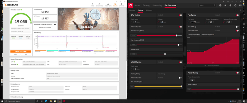

Lord_Dain schreef op dinsdag 12 januari 2021 @ 12:14:
Ik haal nu een redelijke score in Timespy, graphics score: 20.042, dit met 1080mv en 2600mhz target.
Alleen zie ik nu dat Throttle Reason: Current op yes gaat tijdens de bench. Kan ik hier nog omheen of lukt dat alleen door een nog lagere voltage te kiezen? Dan zou ik verwachten dat opgenomen vermogen wellicht daalt maar hoe kan ik de amperage beïnvloeden op deze GPU?
Voltage x Ampere = Wattage
Stock heeft een 6900XT 320A limit.
Wattage is het grootste probleem voor de prestaties. Want dat heeft ook impact op je temperatuur en daar kan je ook op cappen.
Amps zijn stock 320A voor een 6900XT.
Ik zou even goed loggen met GPU-Z en kijken of je niet toch nog tegen je Power limits aan aan het tikken bent qua wattage. zou best kunnen dat je nog wat lager moet voor je daar niet meer tegen aan zit.

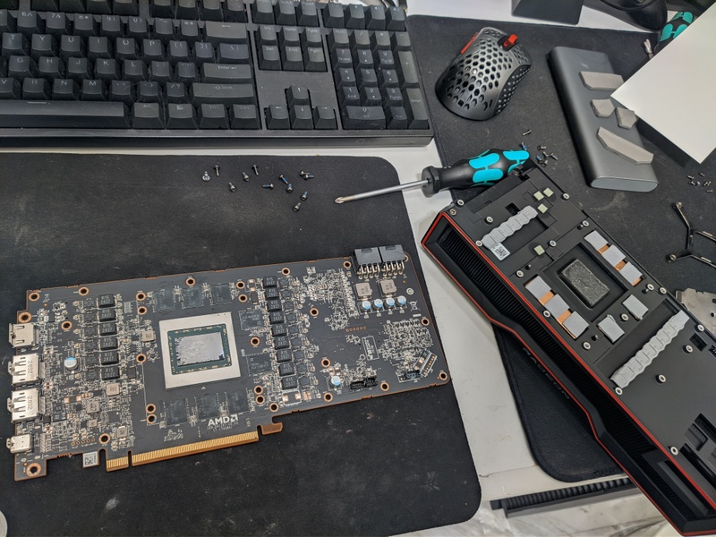

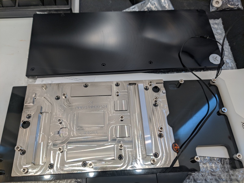

Ben nu al weken bezig om een EK waterblok hier in China te krijgen voor een redelijke prijs... Helaas gaat dat nog niet zo soepel haha.
Afbeeldingslocatie: https://tweakers.net/i/XhYaxE-IAD_18LetrLbtRW5am7k=/800x/filters:strip_exif()/f/image/FU9hcBpuB8pN6Q67unwicLNq.png?f=fotoalbum_large
Gelukkig lijkt het einde nu bijna in zicht.
Afbeeldingslocatie: https://tweakers.net/i/v1ACtXxfcYT021y_dFmvc8NORR4=/800x/filters:strip_exif()/f/image/CgCMU4FU4f7IRtzfFSaCE98Q.png?f=fotoalbum_large
Telkens bellen ze of sturen ze me een email met de vraag voor meer info. Binnen een uur stuur ik de gevraagde info en dan geen reactie meer en moet ik weer tot de volgende morgen wachten voor een reactie... Dramatisch langzaam zijn die lui...

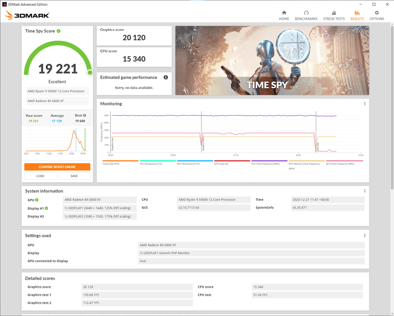

Dit is mijn Reference 6800XT op lucht met reference bios. 1150mv
Afbeeldingslocatie: https://tweakers.net/i/1Ve4646bsun9NbHsmM4nhXO5FCA=/800x/filters:strip_exif()/f/image/eUg2fTL27iWLdTEczzDtBvme.png?f=fotoalbum_large
Ik draai momenteel met MPT op de Power Color Red Devil bios met verhoogde limieten en betere voltage curve. Resultaat is 2550Mhz (effectief) op 1050mv.... zonder dips.
Afbeeldingslocatie: https://tweakers.net/i/foBsfqCp6E4ZOBXO-bqS-MMWuD4=/800x/filters:strip_exif()/f/image/6L893mt6sujNxXyICv6pr7cM.png?f=fotoalbum_large
En dit is eigenlijk mijn daily want de temps blijven zeer netjes onder 85 graden hotspot.

Cidious schreef op dinsdag 12 januari 2021 @ 18:14:
Hoeveel verbruikt hij load. Want ik zie dat de limiet op +15% staat? is ongeveer 350W?
Ik zie net trouwens in mijn log dat ik al 15GB vmem gebruikt heb als piek. Dus die 16 is maar net genoeg. :+ Piek wattage is volgens mij 256W geweest.
hoogste boost speed 2489MHz, maxtemp 79C
Kan me niet herinneren dat een amd kaart out of the box deed wat ik wilde.

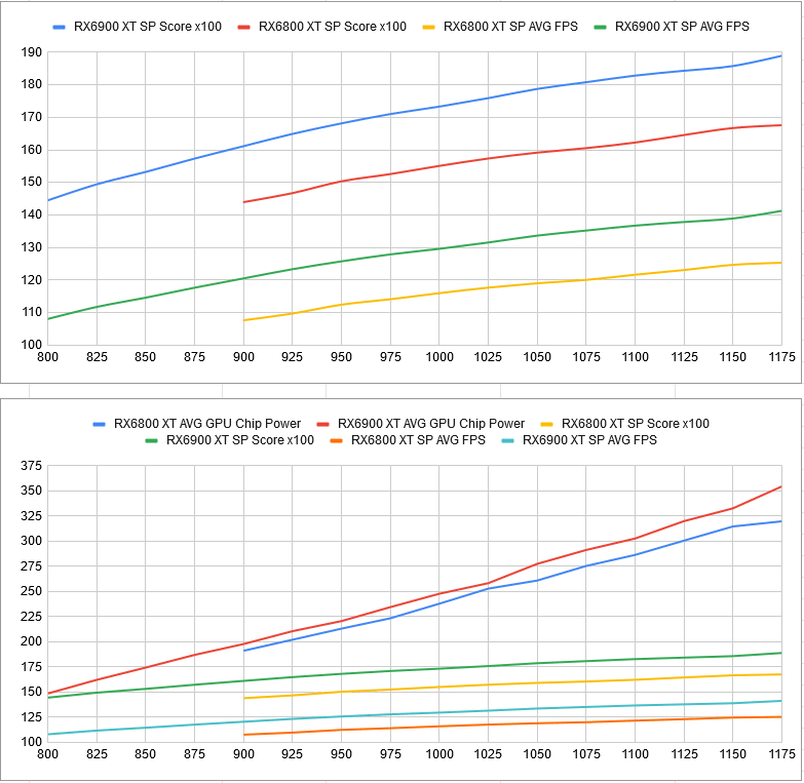

Ik ben vandaag weer lekker aan het benshmarken geweest
En heb een poging gedaan alles in een chart te zetten maar ben er niet zo handig mee en ben er nog niet helemaal over eens hoe ik het duidelijk kan weergeven dus het is nog WIP:
Afbeeldingslocatie: https://tweakers.net/i/4_U5-417p4Wp_G6lpM7z6s0niXE=/full-fit-in/4000x4000/filters:no_upscale():fill(white):strip_exif()/f/image/lDCbMuvi4b2FqFYj4tHszMWi.png?f=user_large
Ik wilde kijken naar de Performance per watt scaling ten opzichte van het voltage tussen de 6800XT en de 6900XT.
Om de boel leesbaar te maken heb ik de SuperPosition score (alles is getest op 2560x1440 Windowed mode) door 100 gedeeld zodat die waarde wat beter bij de schaal van de grafiek past.
Je hebt wel de beide grafieken nodig om er iets van te kunnen maken. Want de performance waardes zijn in de grafiek waar ook power bij in staat slecht af te lezen,
Maar je ziet dat je met een 6900XT @ 900mv (avg clock 2143MHz) ongeveer de prestaties kan halen van een 6800XT @ 1075mv (avg clock 2521). (de 1175mv score met de 6800XT is wel met 1150mv maar wel iets hogere target clocks dan de eerste waarde 2690 vs 2725 wilde zien wat de performance per watt dan deed)
Ik moet zeggen dat ik dat resultaat wel erg apart vind. Dus ik ga zeker even wat meer onderzoek doen of het systeem met de 6800XT wel goed presteerde. Het verschil is in mijn ogen namelijk te groot gezien het verschil in CU's en TMU's.
Echter schaalde de scores en min, avg en max fps wel nets met de clocks en het verbruik.
Systeem een heeft een 5900X 2e systeem een 5800X maar op 1440P zou er geen CPU limit moeten zijn.
Dus wordt vervolgt.
van 900 naar 1150 of 1175mv zorgt voor 23% hogere clockt bij zowel de 6800XT als de 6900XT
Echter is gaan de prestaties maar 16,5% (6800XT) en 17,5% (6900XT) omhoog. Opzich niet raar clock speed vs performance scaling is nooit 1:1.
Het wordt wel interessant om de resultaten van de 6800 hier ook aan toe te voegen.

Hoe in godsnaam krijg je het voltage op je gpu zo laag?
Onder de 1100mv crashed Radeon Software hier meteen.
Ook lijkt mijn kaart zich zwaar terug te clocken (Power wise) vanaf dat GPU memory junction temperature 100 graden (100%) bereikt.
  • Astennu
  • Laatst online: 19-08 17:53
lrsv schreef op vrijdag 15 januari 2021 @ 21:24:
Hele lage target clocks gebruiken. Dat is met een underclock.
Zie ook de first post en de clock scaling tests die ik daar gepost heb. Daar krijg je een idee van de waardes die ik moet gebruiken om zo laag te komen.
Kost erg veel tijd om te testen vanmiddag ook weer veel crashes gehad dan weer 5mv er bij 5mhz er af en dan de hele tijd door. Soms 5-15 crashes om een voltage step van 25mv stabiel te krijgen en te testen.
Zou goed kunnen ja als de kaart tegen limieten aan loopt qua verbruik of temperatuur clockt hij terug.

Astennu schreef op vrijdag 15 januari 2021 @ 21:17:
Dus wordt vervolgt.
Ik ben inmiddels wat verder gekomen met de grafiek:
Afbeeldingslocatie: https://tweakers.net/i/OYsPFypXcI-TymlIhEQEmSeaTn0=/x800/filters:strip_exif()/f/image/h9l6dnbgArIO2KQ04TX1ryvZ.png?f=fotoalbum_large
Nu heb je er wat meer aan. Clockspeeds zijn nu ook zichtbaar.
Nu kan je goed zien hoe voltage je efficientie naar de knoppen helpt ^^
Zou eigenlijk ook nog een keer zo iets moeten doen alleen dan met een vaste clocksnelheid dan zie je de impact past echt goed.
Hier kan je het een beetje zien bij de 6800XT bij de 2640 en 2675 MHz score die zijn beide op 1150mv gedaan. Verbruik ging maar 5watt omhoog. Waar bij de stappen waatbij het voltage ook omhoog gaat er voor er snel 10-15 watt bij komt.
Edit Updated chart:
Afbeeldingslocatie: https://tweakers.net/i/IULJ1_Cr4MfgovgSDxWrDaiGQVs=/full-fit-in/4000x4000/filters:no_upscale():fill(white):strip_exif()/f/image/ryXko1PPjOPqxIX9ev2T5SJP.png?f=user_large
Ik ben er denk ik achter. Fast Timing stond bij de 6800XT uit :/ derp dan mag ik alles opnieuw gaan testen ^^

Afbeeldingslocatie: https://tweakers.net/i/6kASflpCrnHZdSYH08vznkvNSAE=/800x/filters:strip_icc():strip_exif()/f/image/oNZZtwWvNJswNd8gLV69TcuG.jpg?f=fotoalbum_large
Afbeeldingslocatie: https://tweakers.net/i/OhWi90eStiIgzNLFPLW3ETHqCDA=/800x/filters:strip_icc():strip_exif()/f/image/FeLKQ3wAe58VuuDip7oU0BB3.jpg?f=fotoalbum_large
Afbeeldingslocatie: https://tweakers.net/i/XRDNa2Msu3HX2dMJoB89krTk7co=/x800/filters:strip_icc():strip_exif()/f/image/3s8vqU7NjwNbsW2UQuMwXG8X.jpg?f=fotoalbum_large
Afbeeldingslocatie: https://tweakers.net/i/K1Qtss-bv2wR5maS4lsI9HWWcoc=/800x/filters:strip_icc():strip_exif()/f/image/2UN9D3C0nzxcfAGq4eTDH4OD.jpg?f=fotoalbum_large
Afbeeldingslocatie: https://tweakers.net/i/kWKo0-LuRL32nlQ9ogcd5pwZV-E=/800x/filters:strip_exif()/f/image/p2ozOJOolEbR53dGv6iMazrI.png?f=fotoalbum_large
Temps prima. Geen verbetering in maximale clocks well makkelijker stabiele frequentie. De investering niet waard.
$300 betaald in totaal om de ding hier te krijgen....
[ Voor 10% gewijzigd door Cidious op 16-01-2021 13:04 ]
56c is wel hele netjes full load.
Kan je niet hoger dan die 2550 target clock?
Gezien de Temps zou je makkelijk hogere voltages aan kunnen echter zijn die gelockt.
Nu weet ik niet of 6900XT bossen flashen een ding is om toegang te krijgen tot 1175mv.
Daarnaast zou je even moeten kijken of je wel onder de 300 watt blijft tijdens je runs anders kan je met de more power tool die limit wat verhogen om je prestaties op te krikken
Coil whine kan door twee dingen erger geworden zijn:
1:lagere Temps van de coils dan hebben ze minder ruimte in de behuizing en willen ze nog wel eens wat meer trilling aan de behuizing door geven. Hogere Temps zijn beter good de coils. Dus je kan kijken of je die wat minder goed kan koelen.
2: de kaart clock nu minder terug qua voltages omdat hij beter gekoeld wordt is er minder lekstroom en heeft hij meer headroom om hoger te clocken en hogere voltages te gebruiken. En met hogere voltages is de coil whine beget hoorbaar.

Ik snap je beredenering betreft coil whine al denk ik dat het hier met de koeler zelf te maken heeft en het blocken van die vibraties of niet. Aangeizen ik dezelfde settings draaide als voorheen en er werkelijk NIKS is veranderd in hoever ik frequency kan pushen.
Had power limits all unlocked met MPT en heb gewoon meer voltage nodig nu. Zal moeten gaan kijken of inderdaad 6900XT een ding is.
Ik kraakte al 20K Time Spy met de reference koeler. Heb nog niet veel hoger gezien met 6800XT. Iemand hier?
UPDATE: MPT staat mij toe het voltage naar 1175 te zetten. Opnieuw even testen dus.

Astennu schreef op zaterdag 16 januari 2021 @ 17:21:
Ja je kan wel voltages aanpassen met de MPT maar met RDNA2 locken je clocks dan op 500MHz. Bios van RDNA2 kaarten zou locked zijn.
Bij de 5700 kaarten kon je alles gewoon aanpassen en dat werkte ook. Wel jammer dat dat nu niet meer het geval is. Hopelijk lukt dat in de toekomst alsnog.
1175mv geen lock. Maar wil ook geen 3D apps draaien. Crasht.
wel met de 1150mv nog iets verder gekomen.
Afbeeldingslocatie: https://tweakers.net/i/5TITduhoCAys4lMUpVWhET19zK4=/800x/filters:strip_exif()/f/image/sk6U59V5eSoW4M1fI0RfFSMg.png?f=fotoalbum_large
Afbeeldingslocatie: https://tweakers.net/i/d7q4OpwRQfU8IDGz9GJcomcjNp4=/x800/filters:strip_exif()/f/image/tJGiKFX0qQVLxvka4vGbRJD3.png?f=fotoalbum_large

Heb alle resultaten van de 6800XT opnieuw gedaan scores zijn ietsjes beter geworden maar geen schokkende verschillen:
Afbeeldingslocatie: https://tweakers.net/i/sMH2vL2dyPQnI4H1O91zYbPGsiY=/full-fit-in/4000x4000/filters:no_upscale():fill(white):strip_exif()/f/image/SpOOxGrjA4v5n9DD28K58tUF.png?f=user_large
