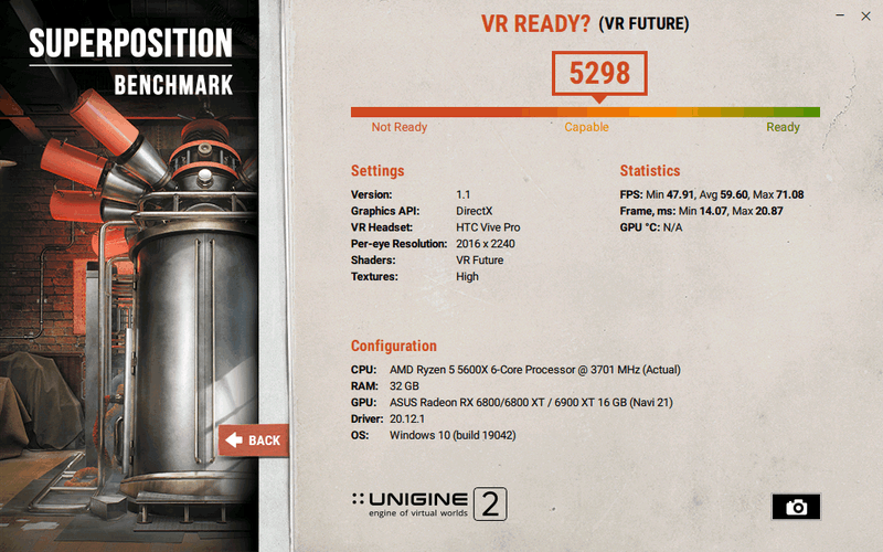

Ik wilde toch even mijn ervaring (die ik net in het VR topic postte) ook hier delen, het gaat over de Superposition en VRMark VR benchmarks aangezien VR mijn 'use case' is.
Met mijn systeem (Ryzen 5 5600X / RX 6800) haal ik average 59 fps met Superposition settings VR Future en Vive Pro (het laatste i.v.m. de resolutie die meer in de buurt komt van de Q2 en Reverb G2 die als headsets niet in de benchmark te kiezen zijn.)
Afbeeldingslocatie: https://tweakers.net/i/lhfV6-BJVAhxeDEp6n8Gn9bVJSE=/800x/filters:strip_exif()/f/image/X2AAugbxVwguAlhDu6pgKgkk.png?f=fotoalbum_large
(VR Ready, VR maximum, Vive Pro is 158 fps :o VRMark Blue Room 100 fps)
Valt me allemaal niet tegen eerlijk gezegd, 59fps is 20fps meer dan de RTX 2070 die ik hiervoor had. Overigens was de RX 6800 in eerste instantie niet sneller dan de RTX 2070 in de 'lagere' benchmarks, in de Orange Room zelfs iets langzamer (schrok me kapot!). Het bleek dat ik hier tegen een CPU bottleneck opliep... toen de Ryzen 5 3600 vervangen was door een 5 5600x ging de Orange room van 218 naar 302fps met de RX 6800.
Ik kan ook aangeven dat SAM werkt op een B450 moederbord trouwens, in dit geval de ASRock B450M Pro4.
Sowieso tevreden over de performance van de RX 6800 (ik ging voor een RTX 3080 of RX 6800 XT maar die zijn 'unobtanium' qua prijs en leverbaarheid.)
Games als No Mans Sky en Fallout 4 die notoir beroerd lopen in VR zijn ineens goed speelbaar.
90fps haal je niet maar ik heb de Oculus software op 1.0 staan en 72Hz (heb daar geen last van) en dan kiest SteamVR 150% supersampling en de meeste games trekken dan steady die 72fps met een mooi plaatje.
De RX 6800 loopt mooi stil en koel ook, niet boven 60 graden (hotspot 70), net als de CPU.
Afbeeldingslocatie: https://tweakers.net/i/aHdJ7PtHpXfXPU_Za1Bs7cxjPDg=/full-fit-in/4000x4000/filters:no_upscale():fill(white):strip_exif()/f/image/7rGccfYhRPv43UJEvKMhlPVl.png?f=user_large
Hele systeem trekt tijdens zo'n benchmark rond de 300Watt uit het stopcontact, voor de mensen die bang zijn dan een 650W voeding niet genoeg is (Coolermaster Gold 650).
Afbeeldingslocatie: https://tweakers.net/i/mehHmNBZP-XQ44GDHPTjCNtymq0=/800x/filters:strip_icc():strip_exif()/f/image/jqCF1nVUqCLwTYJpUj7k2hN0.jpg?f=fotoalbum_large
Eind dit jaar maar hunten voor een RX 7800 XT dan, dan komt 90fps in VR wel in beeld denk ik, en dat is toch het doel.
Ik ben wel benieuwd wat mensen met een RX 68/6900 XT, 3080 of 3090 scoren op deze specifieke VR benchmarks, die zie je namelijk zelden in reviews. Ik weet dat 6900 / 3090 90fps halen op 4k ultra maar of dat door te zetten is naar VR?
Mijn ervaring is dus dat een RX 6800 prima is voor VR, ook op de huidige 'bijna 4k' headsets.

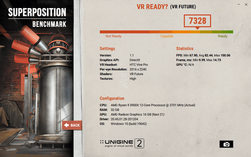

Ik heb voor de grap ook even een tesje met mijn 6900XT gedaan:
Afbeeldingslocatie: https://tweakers.net/i/1jIAeH9fp9hx_XuJNz0KVfXtEPI=/800x/filters:strip_exif()/f/image/9y9Xj1LBoqFoBmekBAxA9o8v.png?f=fotoalbum_large
2460MHz Target, 1080mv Target, Fast timing 2150MHz + 15%power.
Volgens mij zijn deze scores erg goed als je naar de Geforce kaarten kijkt:
https://hothardware.com/r...-3090-bfgpu-review?page=3
Die testen ze op veel lagere resoluties.
Maar ik dacht dat nVidia nog een stuk sneller was voor VR dan AMD maar niet in deze test blijkbaar?
De 3090 sloopt de 6900XT in normale superposition runs dus ik vind dit wel opmerkelijk.
Ik had overigens niets afgesloten op mijn PC maar gewoon even snel een run gedaan om een indicatie te hebben.

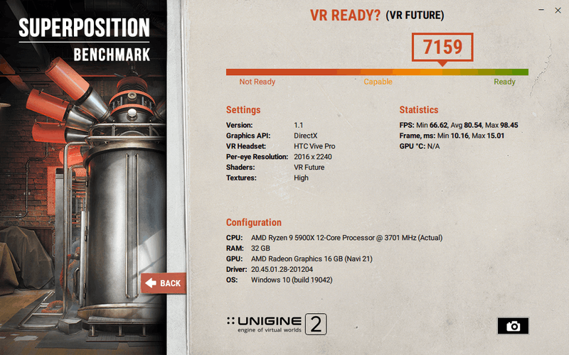

Afbeeldingslocatie: https://tweakers.net/i/rljhhwWaYj5uTwZrZxiM_Prdu28=/800x/filters:strip_exif()/f/image/vQp2OvqFC7oaP517jKwTQ1ho.png?f=fotoalbum_large
Dit is de 6900XT Stock na een reboot.
Dit was stock clock targets maar wel met 350watt en 370A in MorePowerTool. Ik was dat even vergeten. Dat verklaart de hoge score want hij kan zijn clock target dan wel halen. Stock wordt hij zwaar afgeknepen op de max 300 watt power.
Ik zal eens met een lagere CPU clock testen kijken wat er dan uit komt.
Edit: met 4000MHz locked clocks:

Ik ben inmiddels verder ^^
Afbeeldingslocatie: https://tweakers.net/i/olEeeJ3voJL4oVgxvAf5eYfAKHY=/800x/filters:strip_exif()/f/image/x3tyRESE1jVkIH2YVjOXnPv4.png?f=fotoalbum_large
Duidelijk GPU limited :)
Dit is alles vol open. 2650T clock, 1175Target mv, Fast Timing 2100MHz
Power max 410 watt.
Ik loop dan nog steeds tegen power en temp limits aan. Want de clocks zakken in tijdens de run ik haal niet mijn max boost clocks.
Mijn optimised stand is ook gemaakt om stock performance te krijgen met een lager verbruik.
Ik zal dat zo eens dubbel checken maar denk dat dat wel klopt.

Dit ziet er beter uit:
Afbeeldingslocatie: https://tweakers.net/i/2uBYnV78B2xDKCo_nNZYgfyxJcI=/800x/filters:strip_exif()/f/image/woe2tuyrZGL7z9cZ4MZgDVrR.png?f=fotoalbum_largeAfbeeldingslocatie: https://tweakers.net/i/0408TXIBjwIoaCxQEE-O768fkKE=/800x/filters:strip_exif()/f/image/aKflyA3PeUBpEKZAmgyQVSbS.png?f=fotoalbum_large
Afbeeldingslocatie: https://tweakers.net/i/9no8NPkTQ2izeU4XANQ3ALO776E=/800x/filters:strip_exif()/f/image/7mDgtpFA6wHBmfkr3dTy03RF.png?f=fotoalbum_large
Nu loop ik niet meer tegen de power limits aan.
Dit gaat wel over de stock power limits heen want met +15 pwr kan je normaal max 300 watt GPU Pwr halen en ik zit gemiddeld op 312 met pieken naar 330 watt.
En dit is met slechts 1120mv vs de 1175 die hij kan.

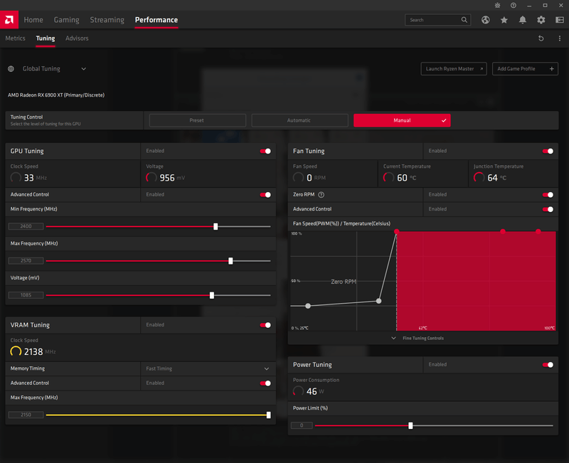

Ah Crap net geen 7500 xD
Afbeeldingslocatie: https://tweakers.net/i/X7fhKC2uPTMSgzKHdEVv0aZ9hsA=/800x/filters:strip_exif()/f/image/fCUmcq1Rc90wsEchjMuWrhib.png?f=fotoalbum_large
Afbeeldingslocatie: https://tweakers.net/i/DuJAX328VoPE0aV51i09cgHr7uE=/800x/filters:strip_exif()/f/image/fTgSFnI6KpOqOmPMUrRBpqwu.png?f=fotoalbum_large
Afbeeldingslocatie: https://tweakers.net/i/hTrNPCKRz4hMEYx3IctCtBTYVR0=/800x/filters:strip_exif()/f/image/dlzpo4nPFgrigCM3OT3bDoPv.png?f=fotoalbum_large
Afbeeldingslocatie: https://tweakers.net/i/sqCxyURDyj6xf2_y1sSKDUrWk5c=/800x/filters:strip_exif()/f/image/NPGfUxxaZ430tRUh9CLWumBn.png?f=fotoalbum_large
Veel meer dan dit ga ik er niet uit krijgen.
De rode lijn is die van de vorige run de groene van de laatste met nog iets hoger voltage.
Ik zou eigenlijk de power limit nog wat verder moeten verhogen dan kan ik gewoon op 1175mv max clocks halen.
Maar opzich wel een mooi resultaat zo. Dit is toch niet iets wat je 24/7 op deze manier wil hebben draaien. Prestaties zitten nu wel dicht tegen een 3090 aan.

Heb heel even zitten spelen maar niet het geduld om echt uren bezig te zijn.
Met de volgende instellingen lijkt Timespy stabiel. Bij lagere undervolt (1090mv en lager) dan crasht de driver terug naar Windows. Score is op zich prima en wat ik er van zou verwachten (6% meer dan stock).
Afbeeldingslocatie: https://i.imgur.com/zsXsG2c.png
Misschien dat ik de komende dagen nog wat dingen probeer om de kaart te 'begrijpen. Temps lijken iig nog niet de bottleneck, heel erg heet wordt de kaart niet op deze undervolt en met deze curve. Blijkt qua temps onder de 66graden wat best netjes is!
Afbeeldingslocatie: https://i.imgur.com/7tYj8sd.png
Afbeeldingslocatie: https://i.imgur.com/CEpguaE.png

Denk dat de kaart al vanaf 60C terug klokt... Of heel langzaam. Dat doen 2080ti's en 3080's ook. (al is dit een AMD dus kan me vergissen) Elke C warmer is zoveel MHz clock eraf. Heb je ook een TDP slider? En zit er trouwens een 2e BIOS op de kaart? Ik las ergens dat hij 2 biossen had? En een bios switch. Edit; na googelen; geen dual BIOS mij voor de "FE"
In de meeste games heb je zulke hoge fps dat het de moeite van het OCén bijna niet loont. 200 of 250fps dat zie ik niet meer.... En je bent toch overgeleverd aan wat er in den bios geschreven staat hoe de kaart zich dient te gedragen onder welke omstandigheden, en waar ie zegt; stop.Dit mag u niet zo laten draaien, en vervolgens de nood controle overneemt

Ik principe is het een kwestie van de sweetspot zoeken. Qua voltage, temps, stabiliteit (minimale voltages) , en wat je MAG instellen aan vermogen. Maar hoorde al dat hij gewoon ver boven de 400W kan trekken?
Ik vind het OC'en/ undervolten met voltage curve in afterburner wel handig.
